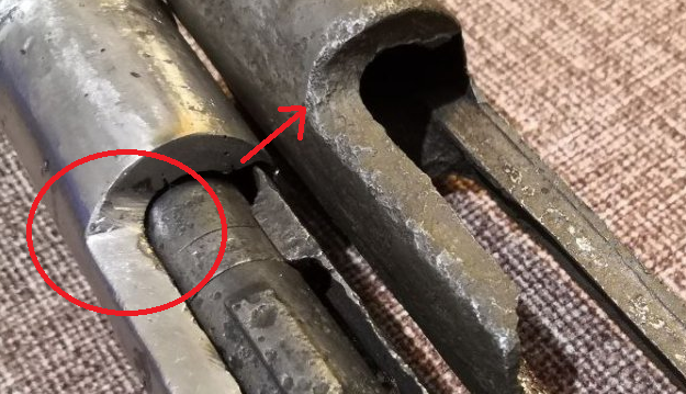

  5. Virii
    Virii Leutnant
    25
    35
    2.960
    Вот в этом месте не мешало бы наварить и сгладить дремелем
    АСИРИС 1984, 663 та Djomin подобається це.
  6. Djomin
    Djomin Feldwebel
    42
    98
    452
    Обязательно исправлю. Пока вывожу общие черты, завариваю все раковины. Постараюсь её оживить по максимуму. Прошу, если есть какие нибудь косяки или ошибки указывайте мне на них. Под впечатлением или от усталости могу что то упустить. С ув!
