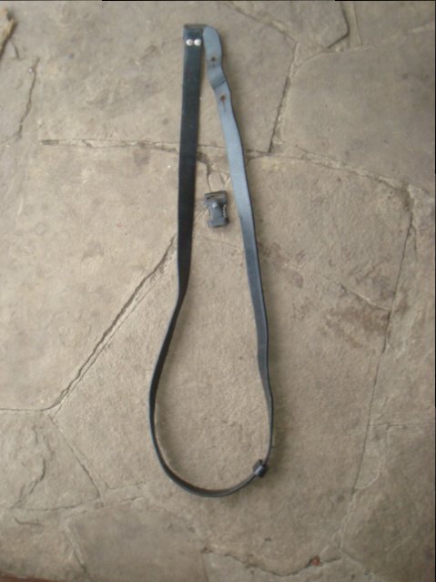

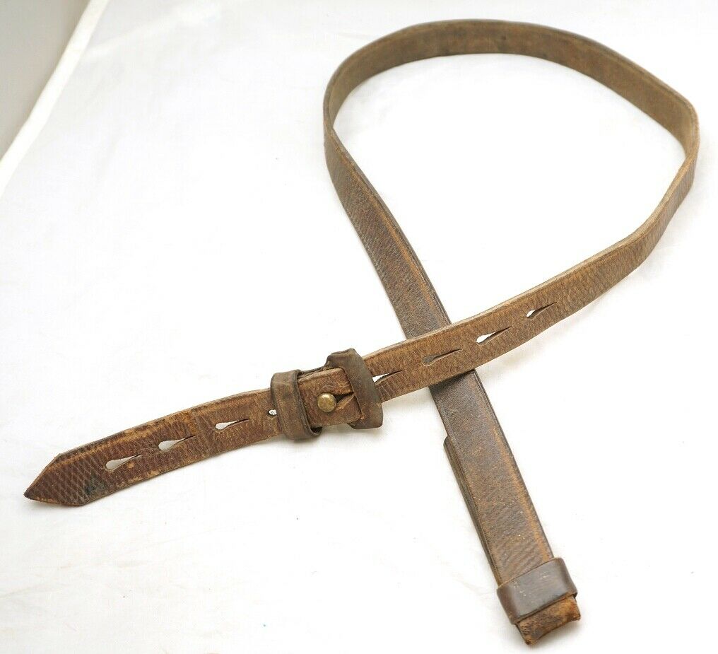

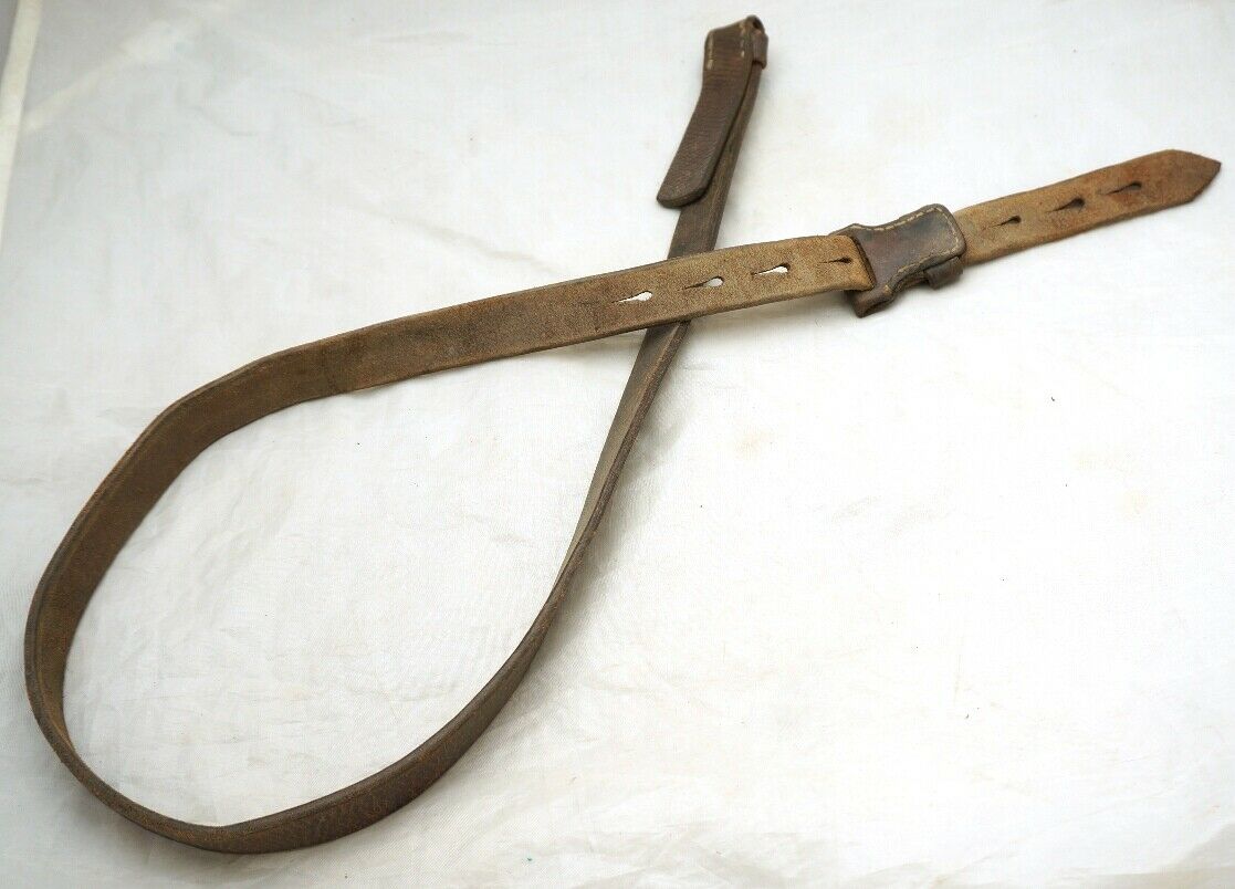

    Народ, а никто не делал ремень на маузер аз? Тоже себе потихоньку такую собираю и вот задумался мож ремень запилить...Судя по фото так вроде не особо он мудреный

    Присоединяюсь - тоже было бы интересно.

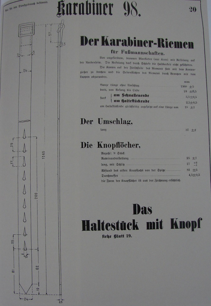

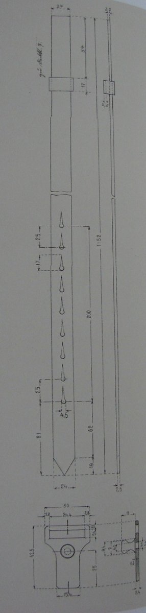

    Креслення ремнів, ранній і пізній, без рамки ранній.

    Шикарно. Огромнейшее спасибо.

    Фактическими за размерными данными ремень идентичен ремню штурмовой винтовки G-3. Одно время их было в продаже много и недорого. Мы их переделывали под 98к снимая рамочную пряжку и ставили с бегунком.

    А зачем с "нуля". Сейчас полно в продаже качественых копий ремней к К98. Достаточно выпороть пряжку и поставить рамочную.

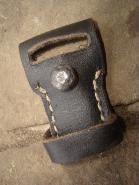

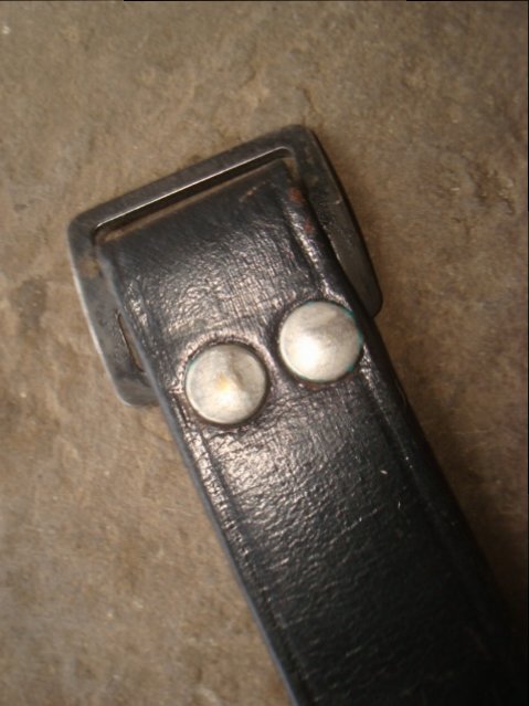

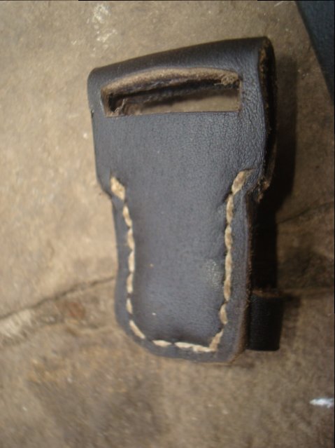

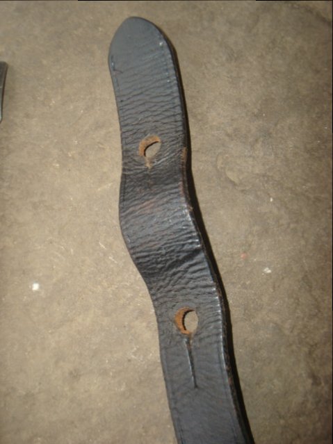

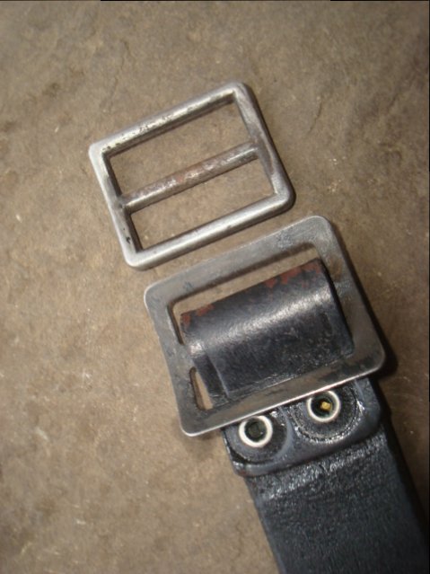

    А подскажите по фурнитуре. Там же вставочка со шпеньком идет обшитая кожей. От 98го подходит? И рамочка металлическая нужна, мож есть размеры? Или взаимозаменяема с какой-то снаряги?

    Такой ? Валяется без дела.. И пряжка со старого оружейного ремня.

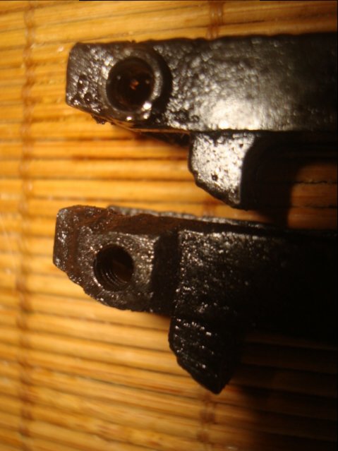

    Народ, подскажите отсечка-отражатель на Маузер AZ такая же как на все семейство 98ых? Дело в том, что на моем девайсе корпус отсечки трохи подуставший то я решил поставить из запасов, но когда сравнил, то нашел небольшие расхождения в размере выступа/ушка на корпусе отсечки вот в этом месте(фото из тЫрнета)
    Завтра постараюсь сделать сравнительное фото

    По функциональности разницы нет. А формы, да, попадаются разные. И не только в обозначенном Вами месте. Вот, к примеру..

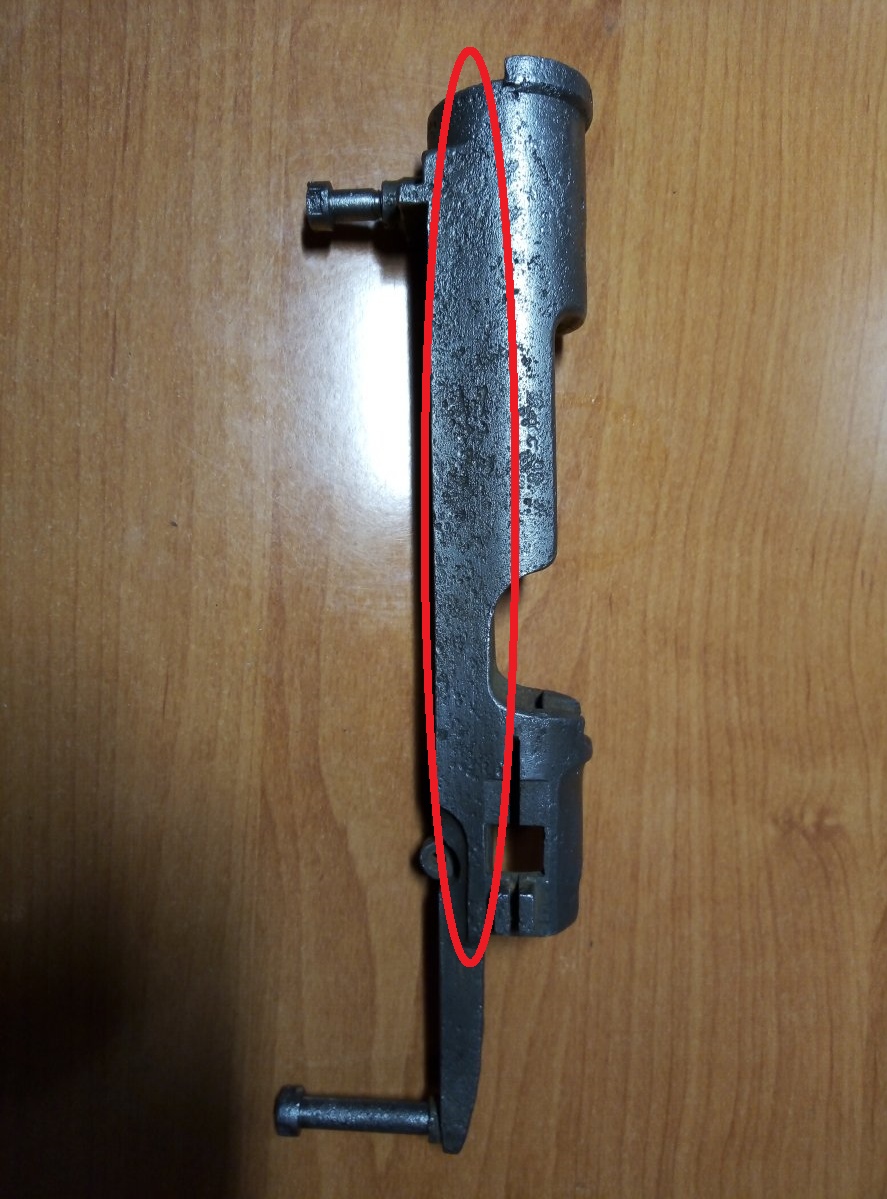

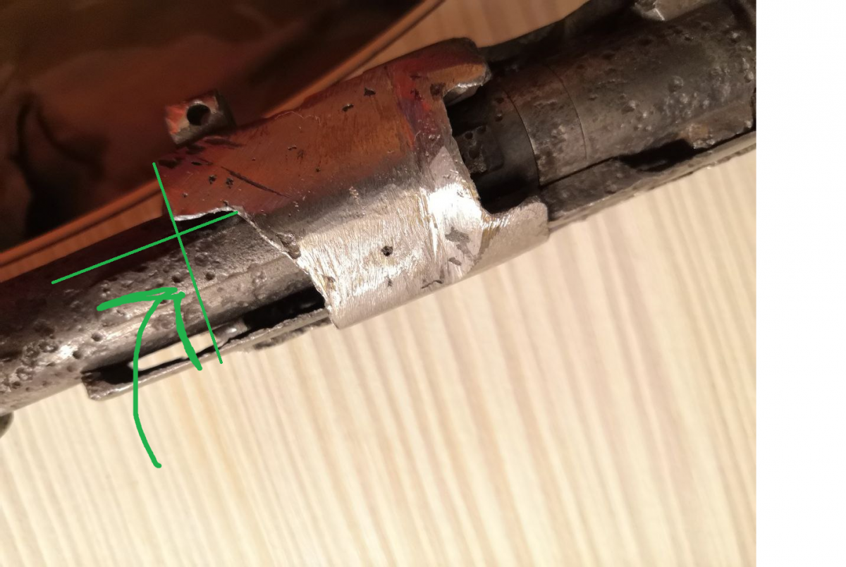

    Добрый вечер, потихоньку обвариваю раму, вывожу плоскости. Пока в черновом варианте. Есть просьба, если у кого нибудь имеется рама в хорошем сохране - сделайте пожалуйста подробные фото. Интересуют все грани, изгибы, выборки и прочая геометрия. Особенно хотелось бы увидеть место под планку заряжания, область отражателя, хвостовика. С ув!

    Кривовато наварил данный выступ. Он должен быть под углом или прямой?

    Який саме? Помітьте стрілкою на фото.

    Вот это место

    Ось зробив такі фото. Надіюсь допоможуть.

    Добрый вечер, да фото те , что надо. Подскажите, как и чем сошлифовывали данный участок? Там погнутая поверхность и даже представит не могу чем там можно подлезть. Болгаркой грубо получится

    Все таки болгаркою з листковим диском, без фонатизму і до фінішу. З грубого звісно і звичайним диском зняти наварку можна.

    Гравером, різними насадками. Саморобним кругом з відрізного диску, робив такий діаметр, щоб вибирав потрібний радіус. Потім треба наждачками доводити. Якщо навіть радіус вийде інший, не страшно, та частина ховається під ложе.
