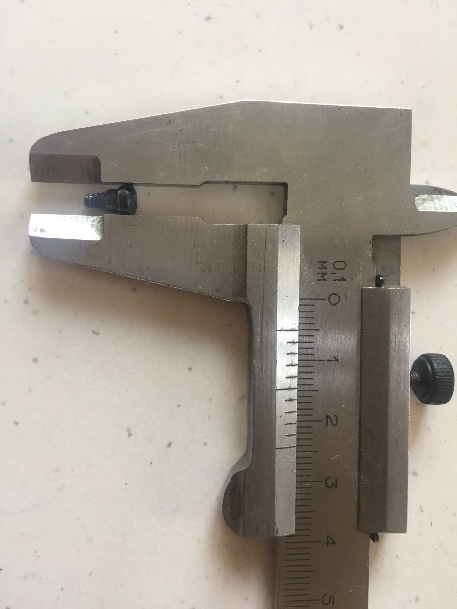

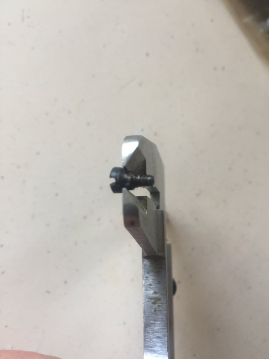

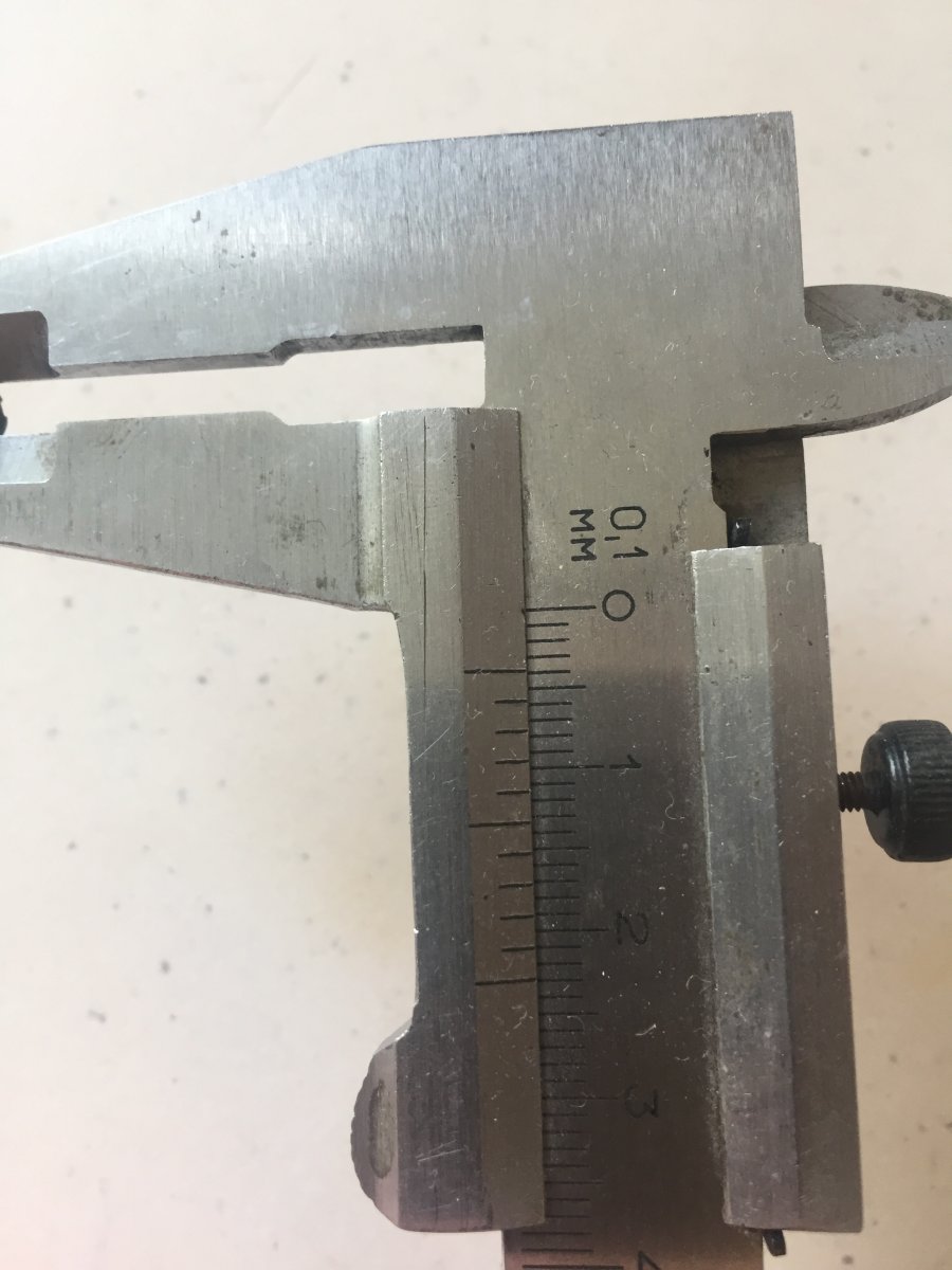

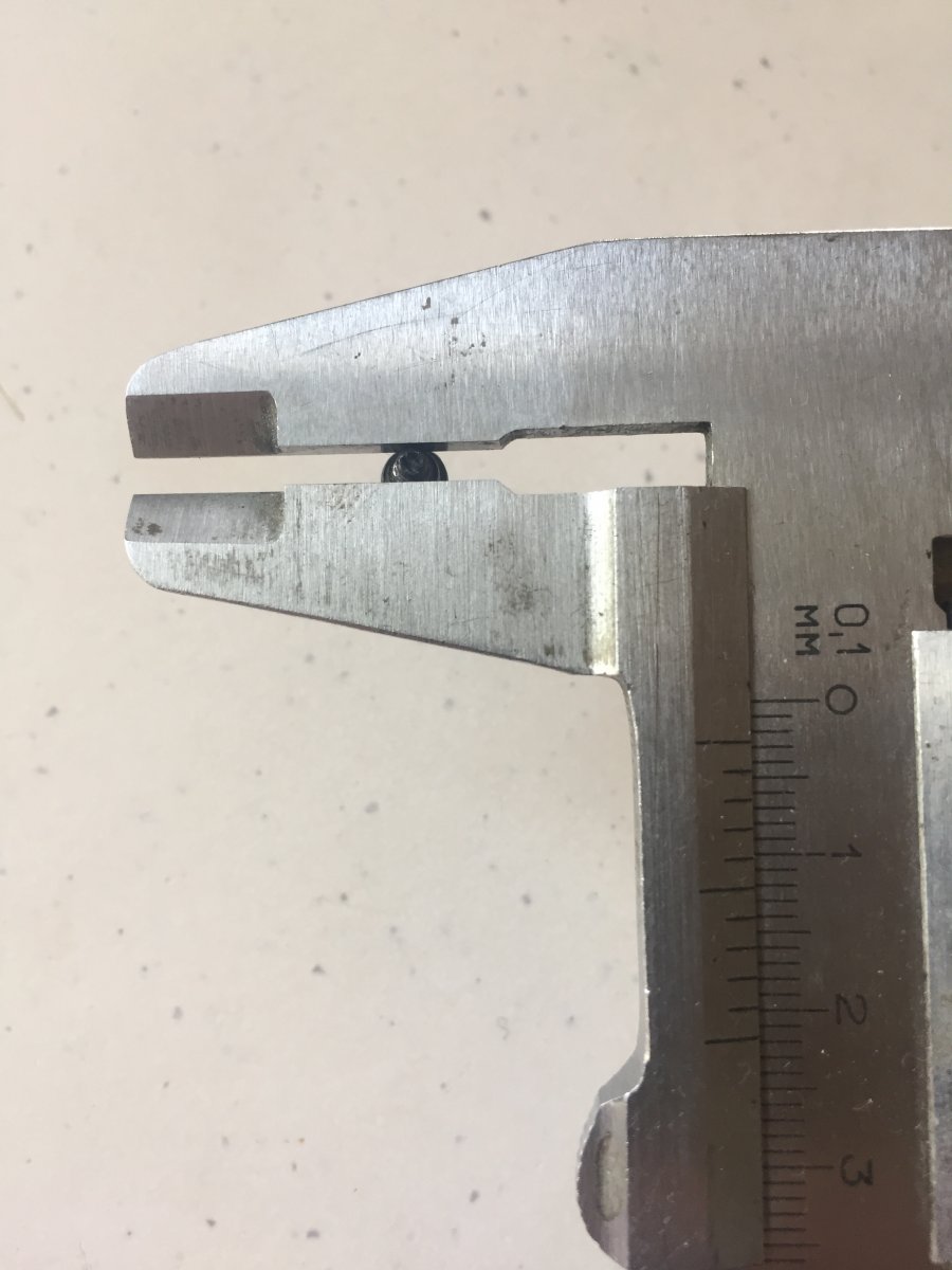

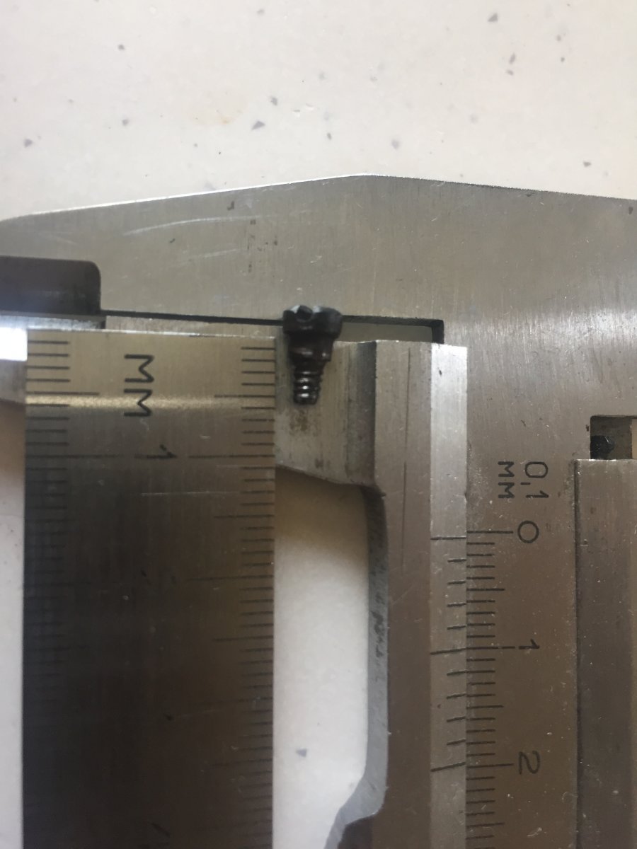

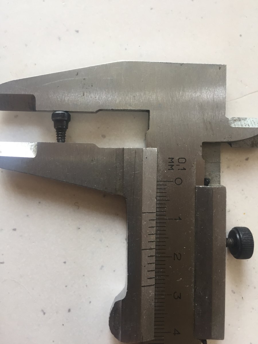

    По просьбе камрадов даю фото винта прицельной планки:

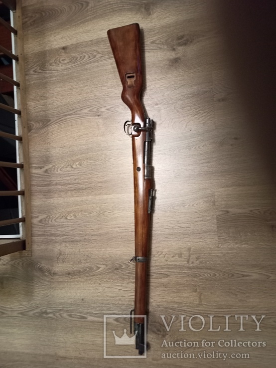

    Да ладно Вам хватает этого барахла еще в наше время. Вопрос в цене. Хороший предмет дорого обходится. Вон висит на "фиолетовом" за 20 штук с новодельным прикладом, и очередь не стоит.

  9. Alex Richter
    145
    268
    20.636
    Украї́на
    Это нашего старого знакомого предмет.
    Продается очень давно.
    Его сейчас хорошо подреставрировали.
    Фотографий в разобранном виде нет. Фотографий основных интересных деталей нет.
    Короче,кот в мешке.
    Если,конечно, у него не несколько похожих карабинов

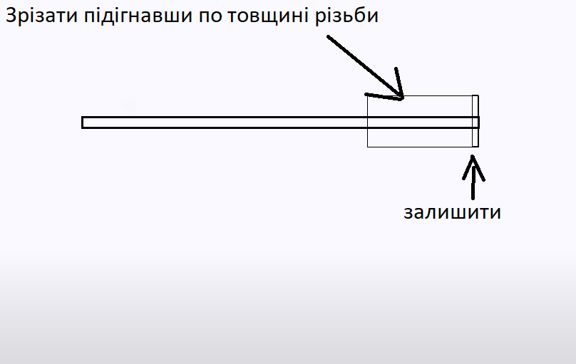

    Підварив стебель, барив дуговою, підплавилась в середині різьба. Муфта закручується, але не повністю, пару витків ще не доходить. Я так розумію мітчик такий не знайти? Як тепер бути з цим хз.
  19. Rayceff
    Rayceff Major
    173
    306
    2.900
    Украина Центр
    Есть два решения. Либо самому попробовать дремелем, если фреза достанет или на токарный станок.
    Все решаемо - не смертельно)
    663 та ALEKS81 подобається це.
  20. 663
    663 ✠ Moderator
    17
    7.598
    Україна.
    Думаю варто спробувати дремелем. В такому випадку беру алмазну насадку та роблю з неї фрезу по товщині різьби. При вирізанні болгаркою головне не перегріти, важко знімається лише напилення а далі підгонка напильником. Подовжити можна доваривши цвях і відцентрувати, для кількох витків такої приспособи вистачить, головне не перетискати . В іншому випадку, це тонкий відрізний диск, зточити до маленького діаметру і спробувати підправити різьбу. Чим менший диск тим менше шансу запороти різьбу.
