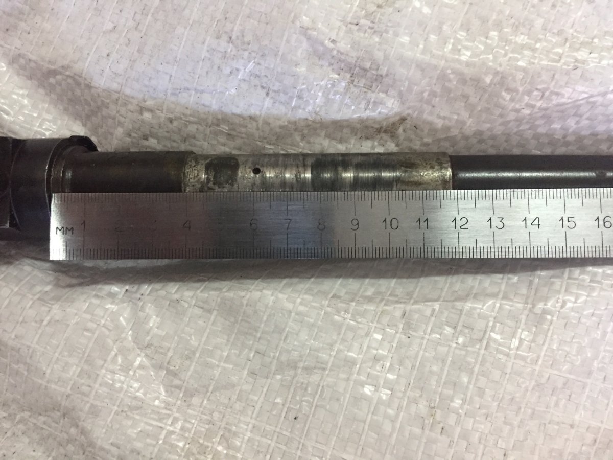

    Сейчас постараюсь более конкретно задать вопрос. Как выяснилось ранее, у меня Polish Mauser k98 AZ. Польская копия k98 AZ. Покупал его здесь, не комплектный. Не было ствола с магазинной коробкой и периферии остальной тоже не было. Решил докупить на него ствол с обычного к98 так как на AZ(и ему подобным) ствола в отдельности на продаже ни разу не видел. И навряд ли будет когда то. Снял со ствола базу прицела. В сравнении к98 с AZ у первого прицельная база длинее оказалась.
    На каком расстоянии от резьбы сидит прицельная база? Если бы это был родной ствол, то без вопросов, там ошибиться негде. А так тут расстояния с запасом.

    Цей розмір цікавить?

    Так, дякую;)

    Добавлю без прицельного.

    Уж если со стволом придется токарные работы проводить, чтобы прицельные нормально стали, то категорически посоветовал бы привести его в соответствие с аутентичным - проточить на конус. Тем более многие камрады уже освоили изготовление дерева под него и Ваш 98-ой ствол просто не станет.
