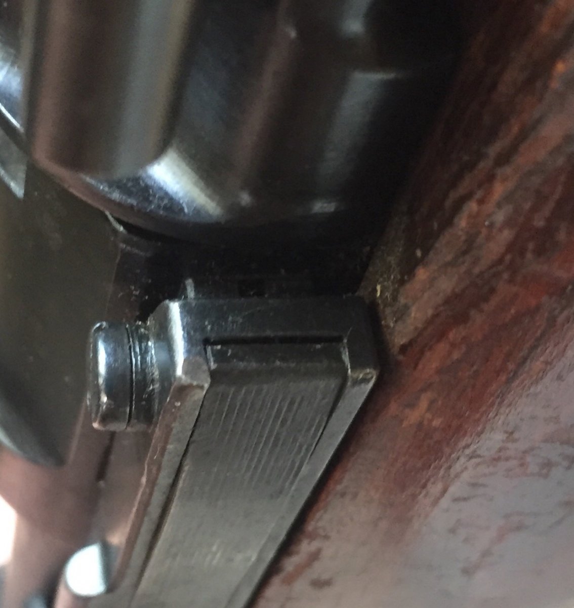

    На пальцах, конечно сложно объяснять, но проблема, похоже, в этом.
    Когда поставите на ресивер задержку, щель между ней и пружиной увеличится. Поскольку выступы на нее надавят и она, подпружинив прижмет задержку.
    Попробуйте поэкспериментировать, вставив в это место отвертку.
    По идее - должно прижаться.

    Если получится - значит нужно увеличить длину этих двух параллельных выступов. Так как только они давят с обратной стороны на пружину затворной задержки.

    4.822
    Прилуки
    Вже був пробував підкладки ставити, наче виходило. Але я думав, що щілини між пружиною і затримкою не повинно бути) Дякую за пораду, Денис:beer:

    Как раз я сам так думал, пока детально на днях разобрался и не увидел обратное.

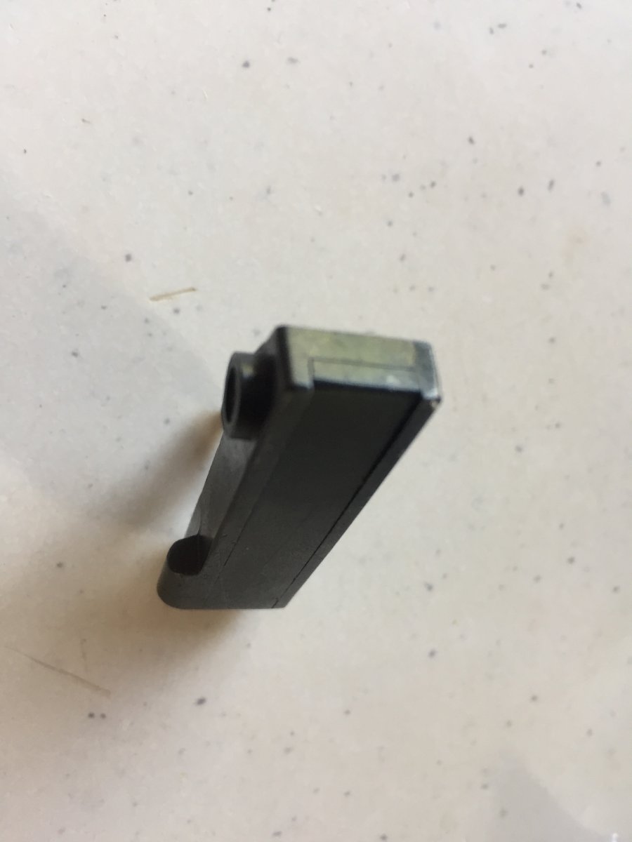

    Вот как-то так. Щель небольшая. Если зазор больше, то уменьшив размеры этих выступов она тоже уменьшится. Только не совсем понимаю, как их скос в торце влияет на сам ‘процесс’)

    Думаю для того, щоб тиск був на сам край пружини, а не на всю площину.

    Зробив вставочки. Без стебла затвору тримається щільно і є зазор між пружиною і затримкою. З стебом відхиляється:( Може проблема в пружині? Дрібниця а така проблемна.

    Скорее всего так и есть. Ведь ее самый высокий край расположен как раз ближе к торцу затворной задержки.

    Предыдущий пост писал о форме этих выступов.
    По проблеме когда стал затвор - нужно смотреть. Ведь, когда стоит затвор он же тоже давит на зуб. А тот в свою очередь подпружинивает за счёт лепестков Пружины затворной задержки.
    Но, в любом случае - часть проблемы уже решена)
    Может, как раз самый длинный край выступов как раз и решает эту проблему.

    Підварю, побачим як воно буде.

    Вставив ще пару пластинок, щілина між пружиною і затримкою збільшилась, але зато затвор не відхиляє затримку і вона щільно притиснута до ресівера. Товщина підкладок 1мм, по 0.5мм кожна. Думаю виступ повинен бути десь 0.7-1 мм.

    Друже я тобі вже цей прикол описував на 7 сторінці. Ось фото з посту. Піднятим має бути лише один край і підкладати для експерименту потрібно лише на кінчиках виступів.

    Форма має бути схожа на цю. На моїх макетах це спрацювало.

    Так і робив, на фото підкладки видно) Дякую за підказку, якраз згадав про неї. Старався максимально на край класти. А от отвір я запартачів, розточив. Після наварки країв, побачу як воно буде, можливо і отвір потрібно буде заварювати і новий свердлити.

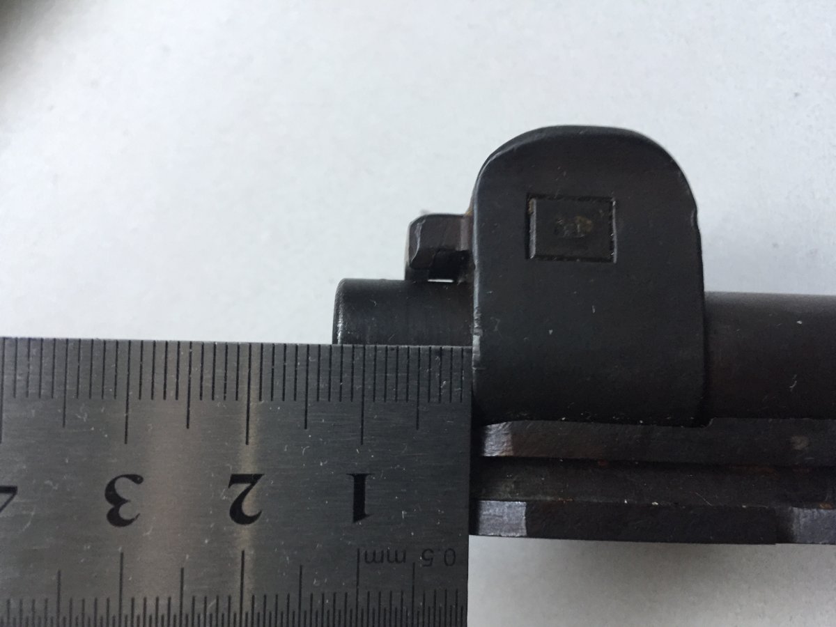

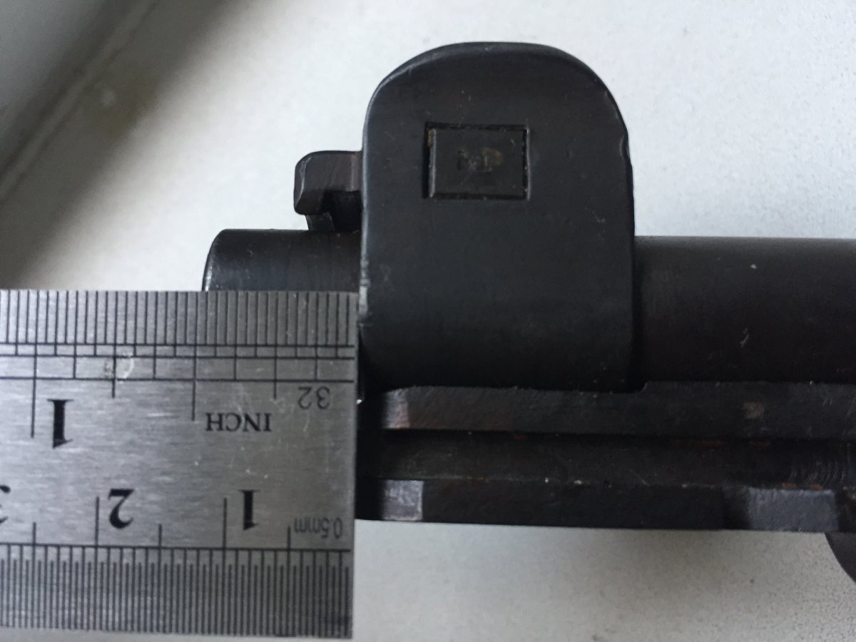

    Меня интересует не расстояние от мушки до среза,а от прицела до резьбы. Прицельная база короче чем у обычного к98, и как её садить не сильно понятно
