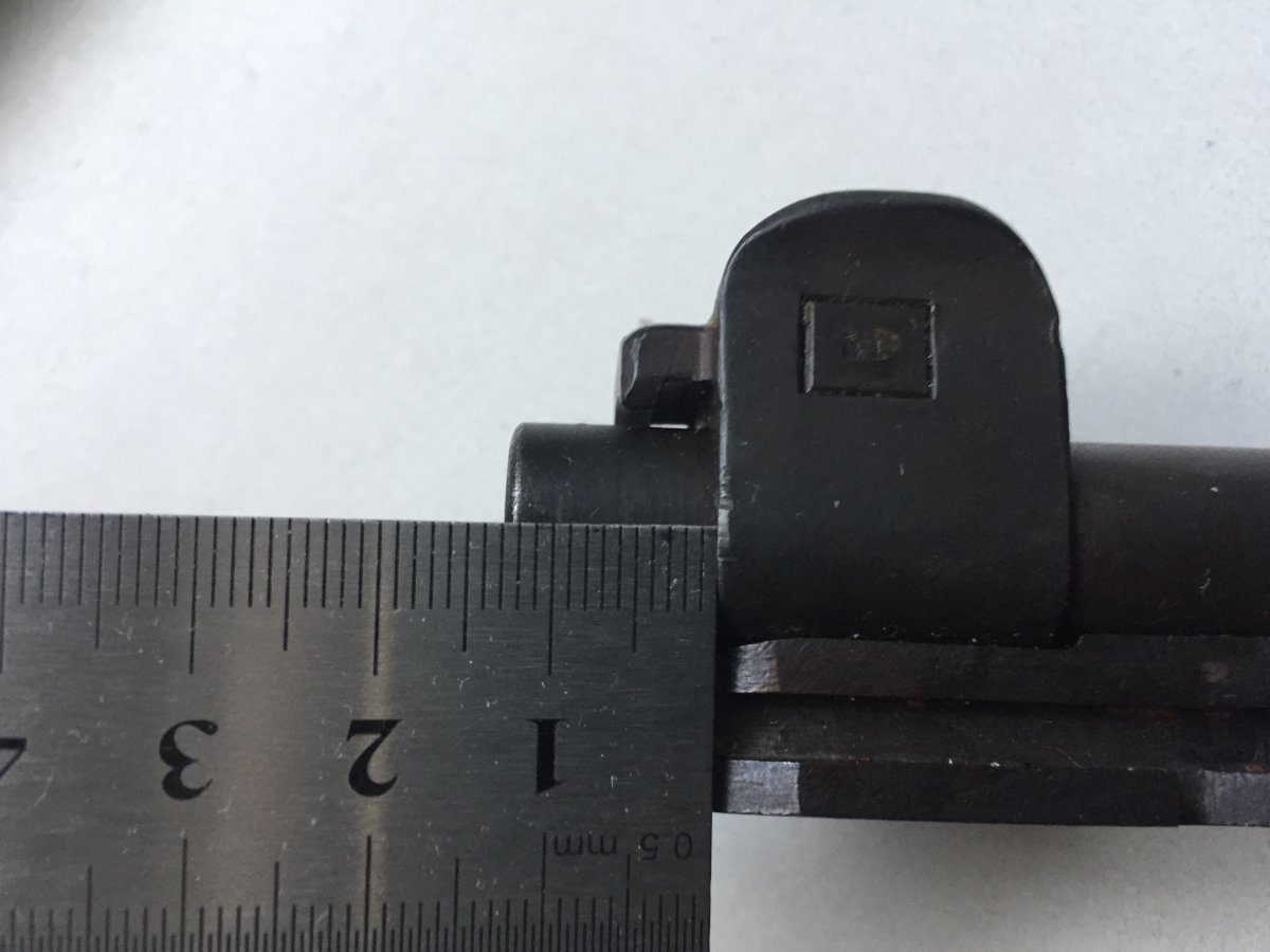

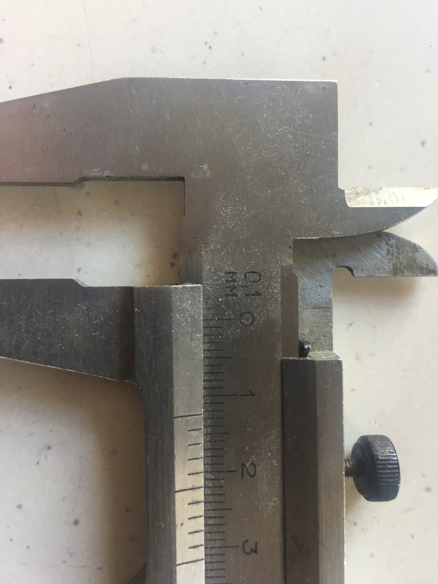

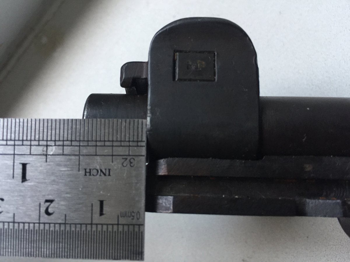

    Даю обещанные размеры.
    Общий вид.
    ALEKS81 та Alex Richter подобається це.
  19. Rayceff
    Rayceff Major
    173
    306
    2.900
    Украина Центр
    A4D8A546-50FD-4479-9034-2FF28BCB1BB6.jpeg A82E3D60-842B-40A4-97F8-4CB1ED70EEE5.jpeg
    Получается, что ровно полдюйма.

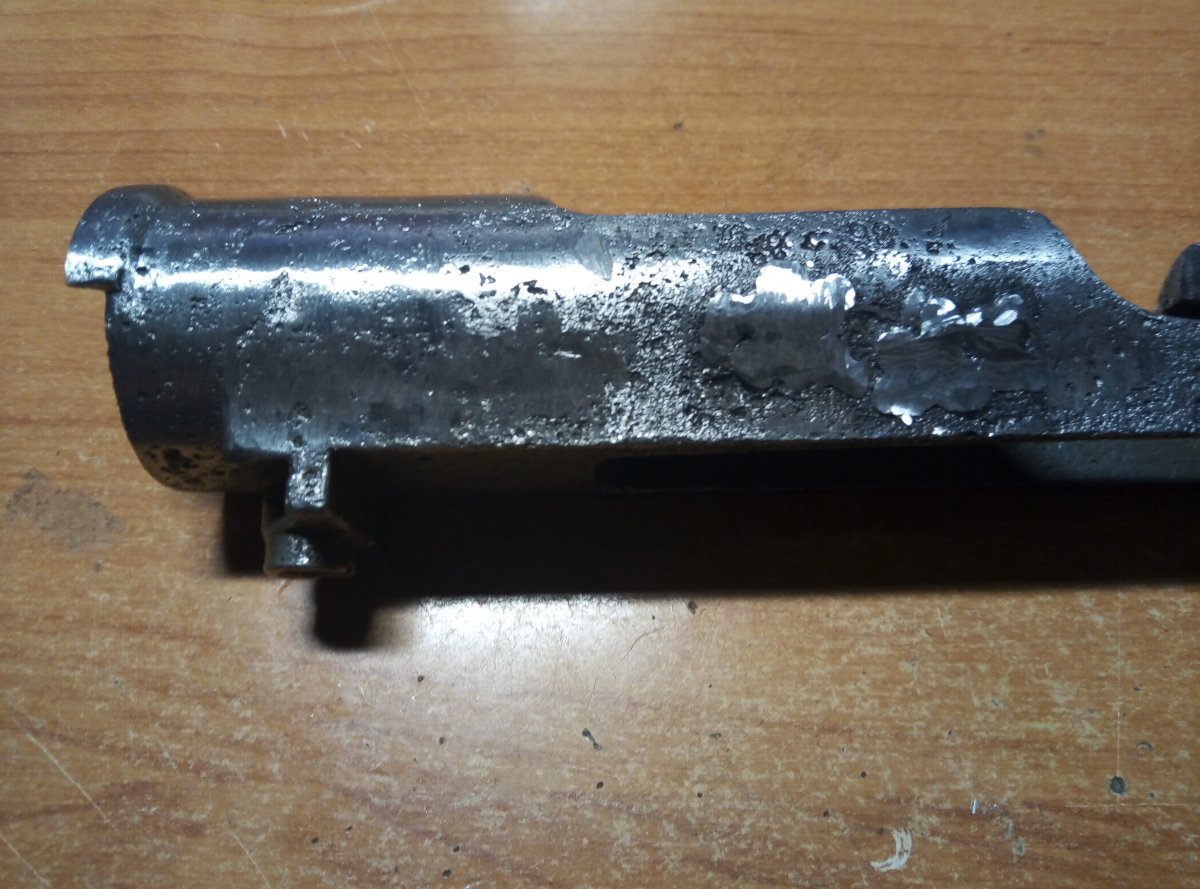

    Получилось так, правда трішки лишнього металу стер (товщину), але то видно з середини з торця, поставиться накладка, видно не буде, підварювати не хочу, метал тонкий, доведеться по новому виводити. Поки потроху коробку підварюю і шліфую.

    Ресивер же еще будете дорабатывать, правильно?
    ALEKS81 подобається це.
  22. ALEKS81
    ALEKS81 Oberstleutnant
    18
    32
    4.822
    Прилуки
    Так, звісно. Люблю в ідеальному стані речі, але дуже "вилизувати" не буду, думаю дрібниці воронінні закриє, та і більшу частину коробки дерево закриє.
