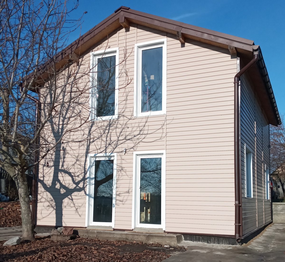

  5. Alex Richter
    145
    268
    20.624
    Украї́на
    Дом вид спереди
    VOENBAZA та tuman подобається це.

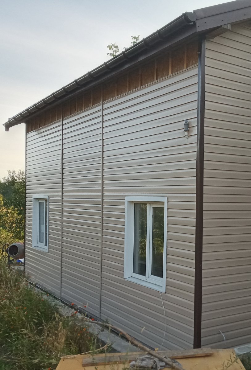

  6. Alex Richter
    145
    268
    20.624
    Украї́на
    Вид слева

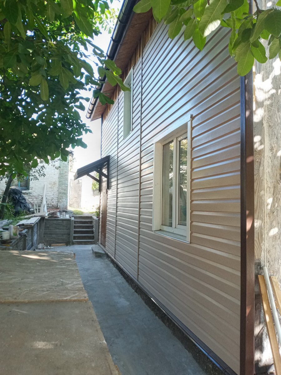

  7. Alex Richter
    145
    268
    20.624
    Украї́на
    Вид справа.
    Между окон выход трубы(возможно)

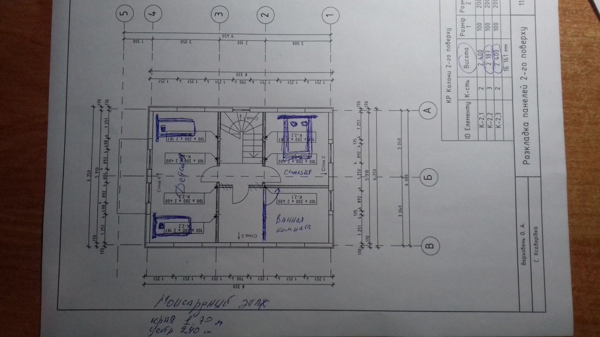

  8. Alex Richter
    145
    268
    20.624
    Украї́на
    Схема второго этажа сверху.
    Выход трубы в районе стены №3(снизу посередине)
  9. Petromax
    Petromax Oberfeldwebel
    484
    Днепр
    Я бы однозначно делал трубу в коробе в ванной в углу примыкающем к детской и выход теплого воздуха на 2 эти комнаты.
    Внутри короба образуется большое количества теплого воздуха от трубы, его спокойно можно раздуть в 2 комнаты. От нижнего этажа короб нужно отсечь. те вверху отдельный объем, иначе тепла будет переизбыток, там и так самое теплое место будет коридорчик второго этажа у лестницы.
    Минус вижу один, если труба внутри дома то и ревизия внутри, возможно есть варианты сделать доступ снаружи, не знаю.
    У меня внутри, топлю каждые выходные, а ревизии внутри стоит мисочка 0,5л за сезон набирается сажей которая осыпается сама, ничего не течет. Высыпал и забыл.
    Чистить конечно же придется когда то, применю строительный пвлесос, думаю что особо грязно не будет.
    Останнє редагування: 21 січ 2022
  10. Alex Richter
    145
    268
    20.624
    Украї́на
    Между ванной и детской большое открытое пространство.
    Не пронял второй части.....
  11. Petromax
    484
    Днепр
    Мне показалось там дверь и это все ванная комната. А какое назначение этого закутка?
  12. Alex Richter
    145
    268
    20.624
    Украї́на
    лестничная площадка+межкомнатное свободное пространство
  13. Petromax
    484
    Днепр
    Вам видней, мне кажется так это бесполезное пространство, разве что шкаф там делать, я бы к ванной присоединил или к детской
    Лучше к детской, тогда ее при желании можно будет разделить на 2 комнаты (в будущем,)
    VOENBAZA подобається це.
