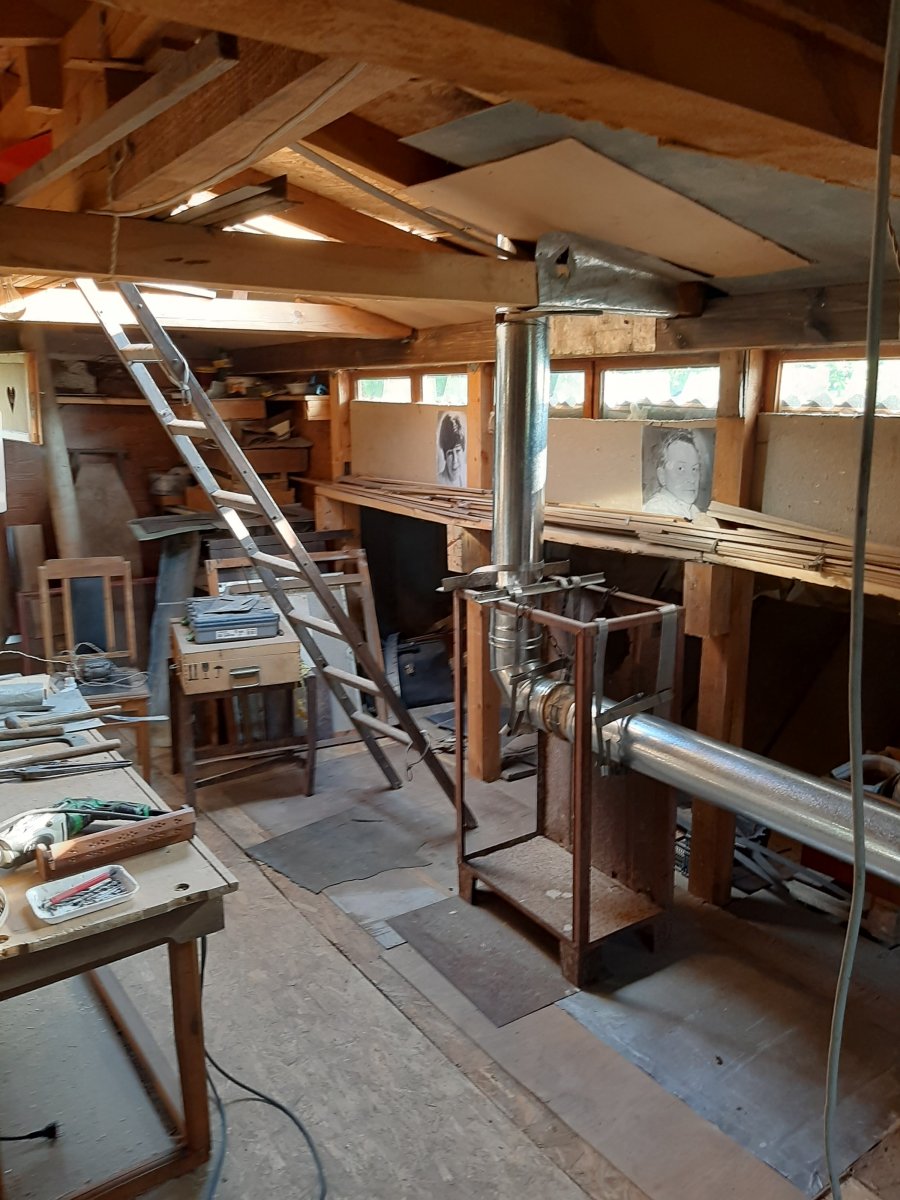

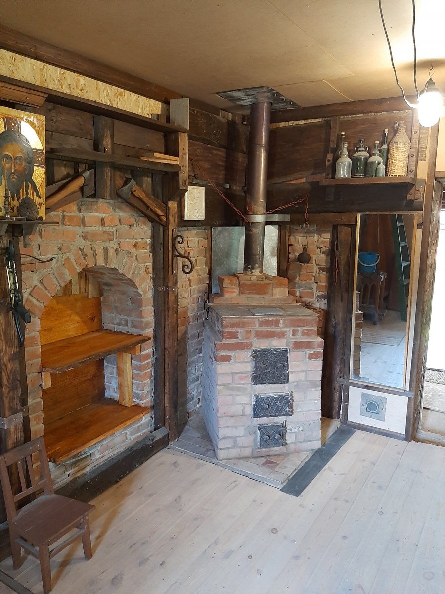

    День добрый, у меня на даче вот так...в жилой комнате отопительно варочная печь, а на верху в мастерской отопительное колено с выходом через кровлю. Помещение прогревается в течении получаса в холодный осенний сезон.
    yuriv, dizaster76, ДеНик та 8 іншим подобається це.

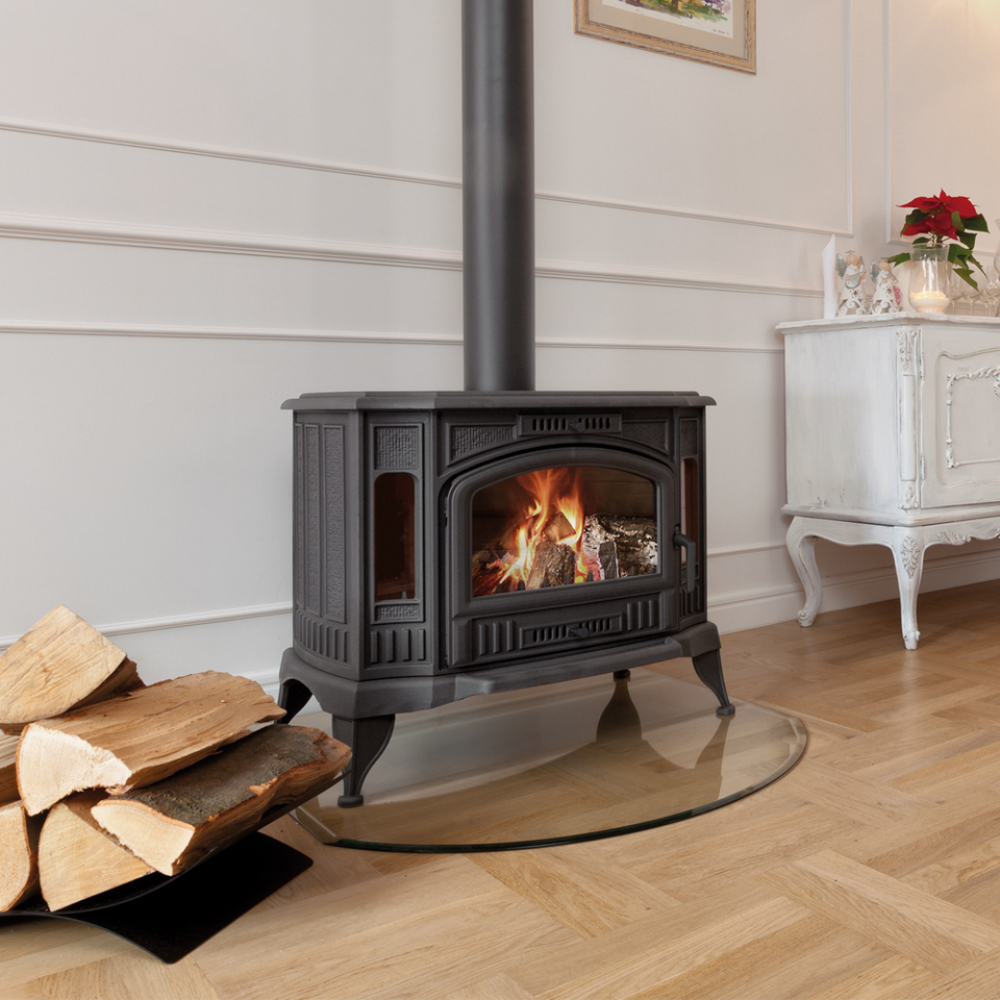

    "Я так понимаю,что нужен какой-то элемент для прохождения перекрытия между этажами и крыши?"
    У вас, я так розумію каркасне деревинне перекритя. Ми проходимо через нього таким чином. Труба яку ми встановлюємо виглядає так.
