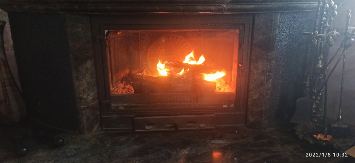

  15. Ph@ntom
    Ph@ntom Hauptmann
    2.467
    Говорила мне семья и школа, что хвастаться не хорошо ((
    Пошел вьіхлоп в дом, чуть не угорели родители, чудом заметил уезжая, уже манатки погрузил.
    Начал разбирать топку, визуально до шибера труба целая. За шибером не видно, но вьіброс дьіма бьіл ниже шибера.
    Завтра продолжу разбирать ((
    Боб67, a_nakoy, Бек та 3 іншим подобається це.

  19. Ph@ntom
    Ph@ntom Hauptmann
    2.467
    Шибер был изначально открыт на 25..30% прохода, и никогда не юзался.
    Briter подобається це.

  21. Ph@ntom
    Ph@ntom Hauptmann
    2.467
    Вскрытие показало целую трубу на протяжении камеры, целую топку, натекание дегтя по наружной стенке трубы и обильное натекание дегтя на верхний наружный свод топки.
    Завтра помою всё и попробую зажечь тестовую картонку.
    Предварительно сильный дождь и ветер залили воду в трубу, откуда она сквозь микрощели стыков вытекла наружу в виде дегтевой массы.
    Боб67 та Alex Richter подобається це.
