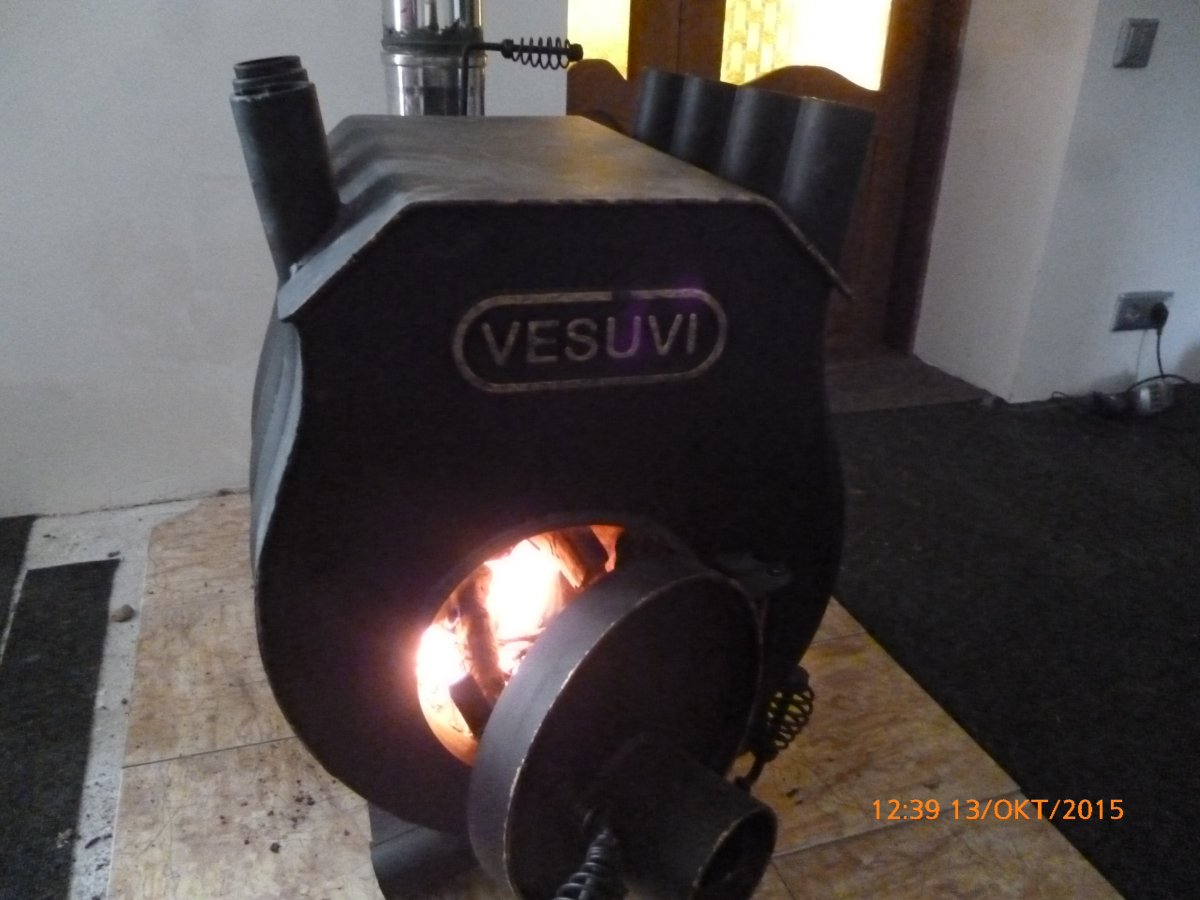

    Краще буржуйку, кпд більше чим в каміна.:beer: диму як некрути буде. в мене 6 років в будинку стояла буржуйка 100 кв.ю отоплювала. Звісно що 20 С непо всіх кімнатах, але церковне повітря було . Нова то вона гарно гріла років 3, потім сук забиватись почала, сажа і т.д. Але краще в 100 раз за камін. факт.:beer: Камрад он силку на труби з утеплювачем мінвати дав, стояла така сама , 2 м. просто нержавійка , деревяна балка поруч з утеплено. була , політ нормальний.ледь тепла була. А знизу можна викласти кирпичом основу і плинку.:beer:
    Konrad Lorenz та Ph@ntom подобається це.

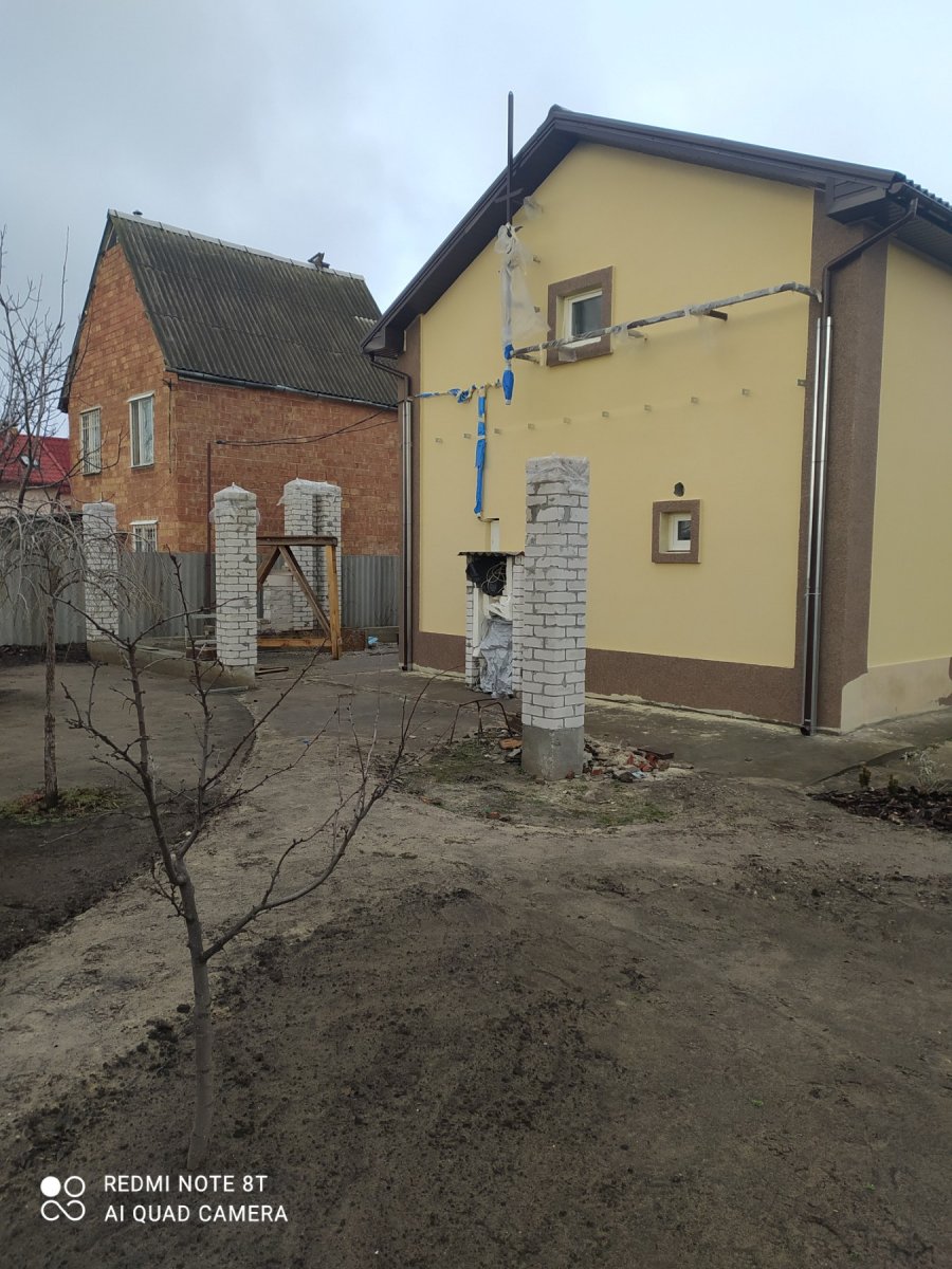

    Я сейчас тоже так делаю , свесы по 450 мм , сделал вынос с мачтой к которой еще ступеньки приварил . А внизу навес будет с шифером крашеным, дабы его не давить 120 кг, то горизонтальный трап проходной будет, смотрите фото.
