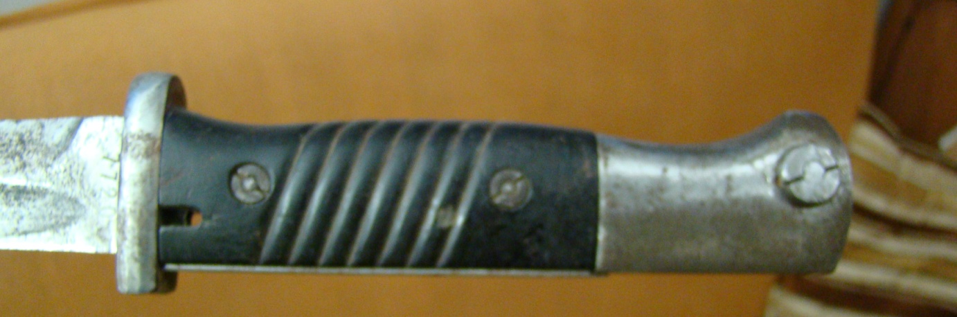

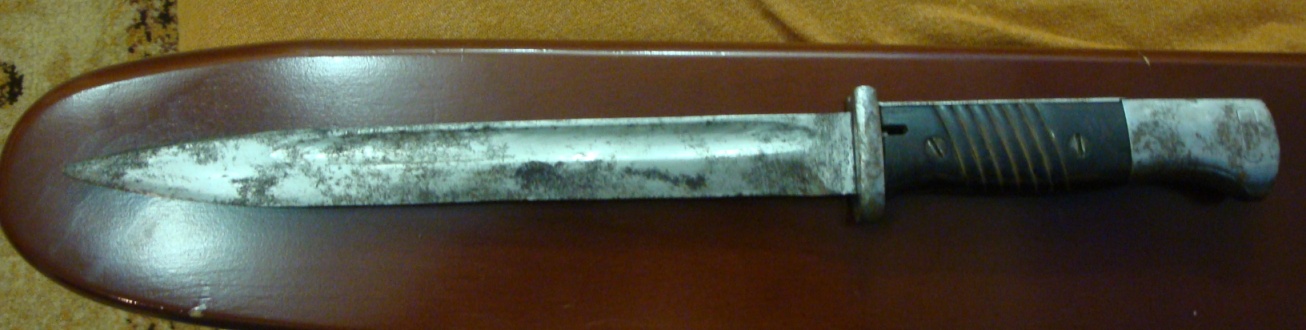

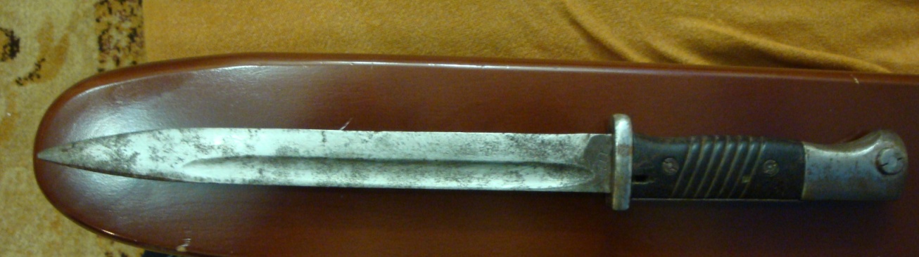

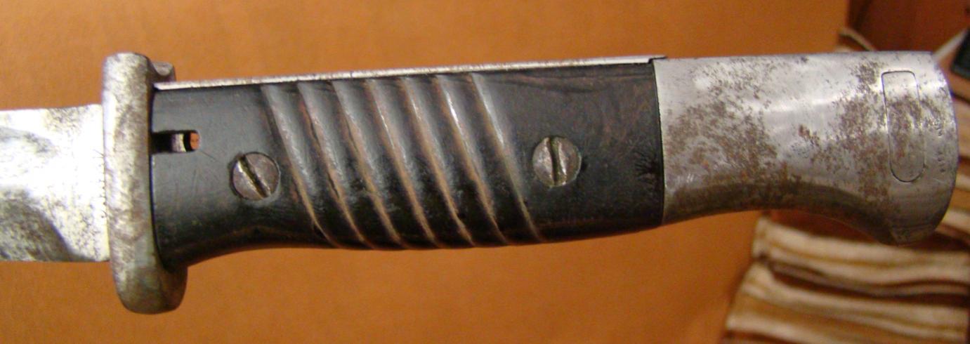

    Ув. спецыалисты, подскажите пож. как и чем заворонить?
    С ув. страх.

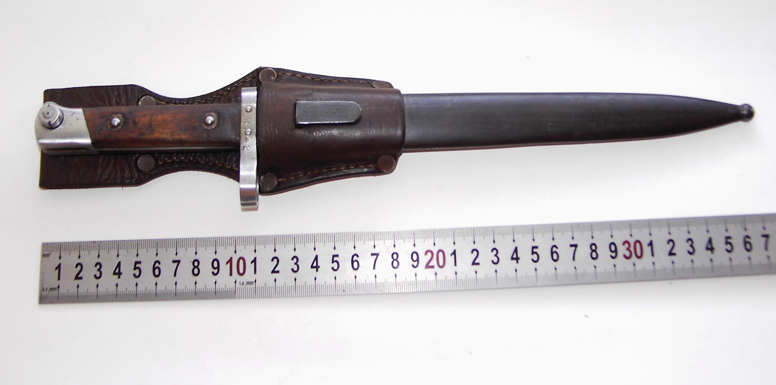

  8. страх
    страх Oberfeldwebel

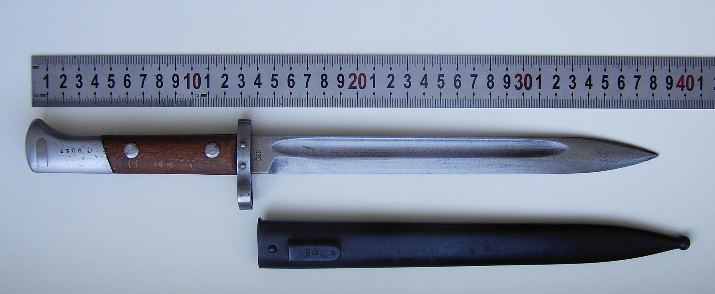

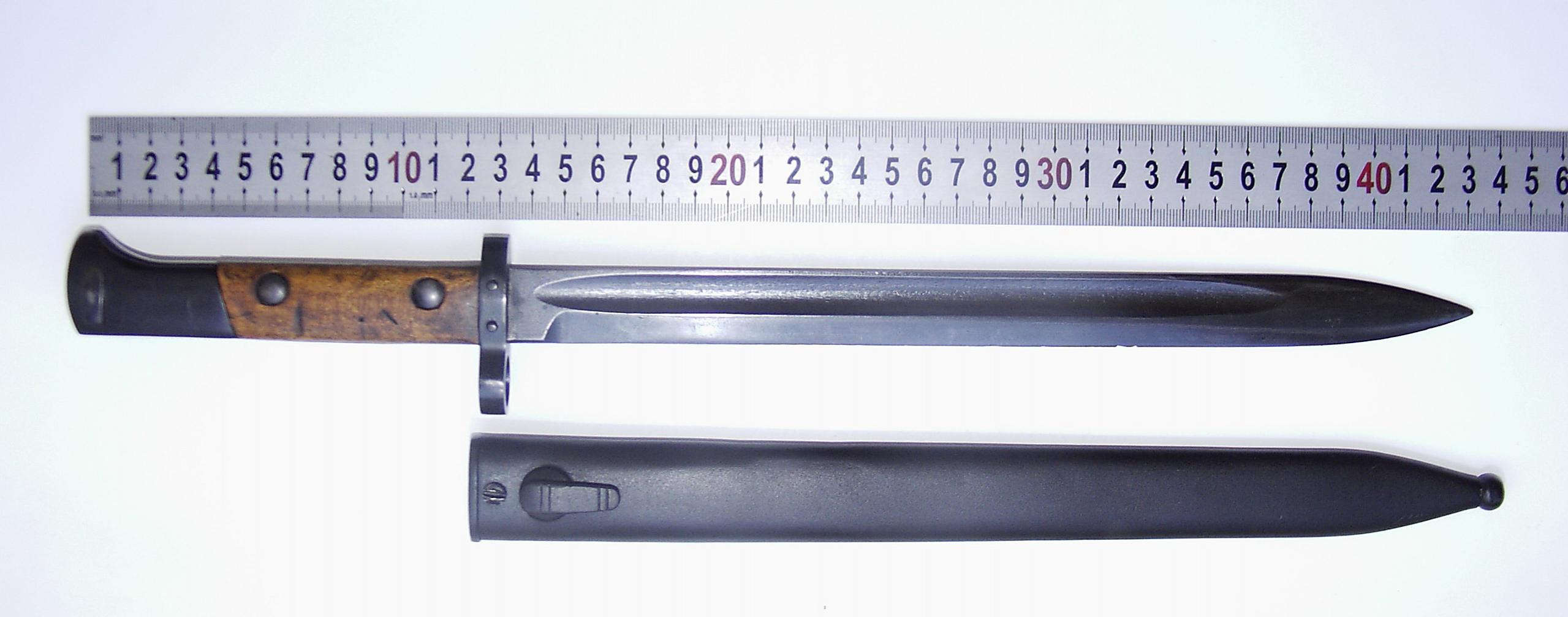

    спасибо! за полный ответ, а не могли бы вы выложить фото вороненых вами вещей?
    То что чистить еще нужно это понятно, он мне таким достался.

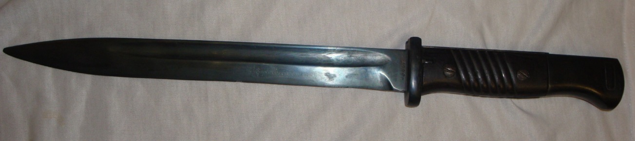

  9. 1. Штык vz24 воронен клеверем после реставрации. Ножны крашные после шпатлевки.
    2. Ножны на vz23 заворонены клевером.
    3. Ножны маннлихера заворонены клевером.
    8 Person(en) gefällt das.

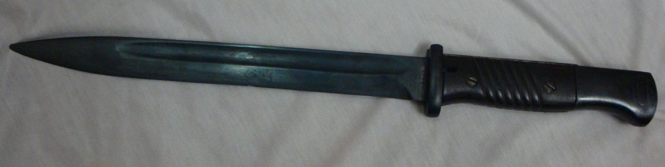

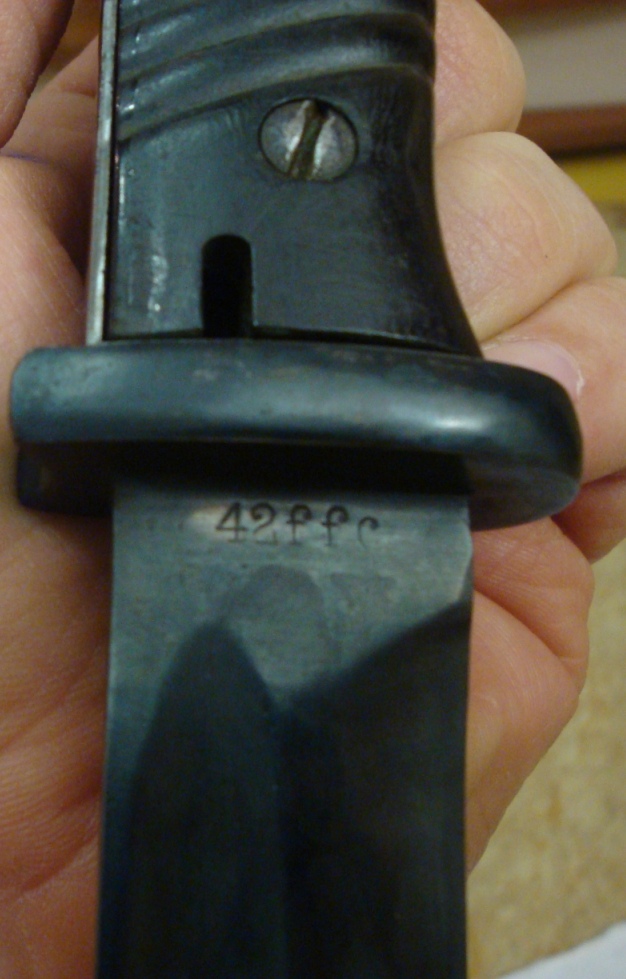

    посетил местный магазин, купил раствор холодного воронения "ВОРОН-3"
    завтра попробую, покажу что получится.

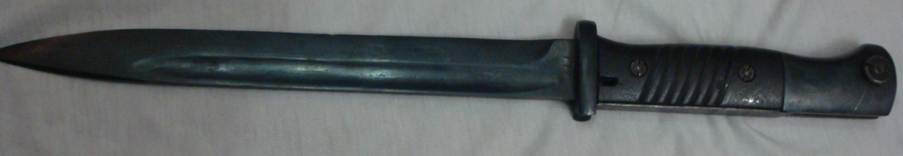

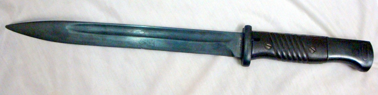

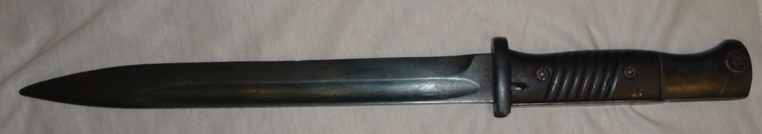

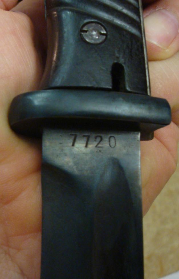

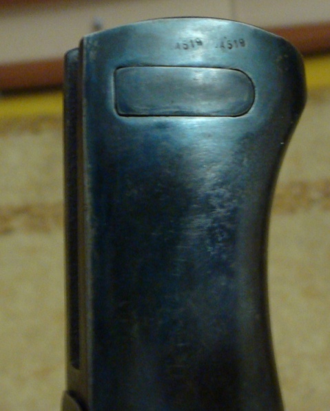

  14. страх
    страх Oberfeldwebel
    вот дошли руки.
    3 Person(en) gefällt das.
  15. Хорошая работа. А что значат клейма на штык-ноже ?
  16. урк
    урк Leutnant Клуб взаимопомощи
    Beiträge:
    6.080
    Ort:
    клейма виробника і ваффенамти

    Ну шо тебе сказать, по мне так все эти клеверы, вороны и им подобные есть не что иное как игрушка для деток коием главное абы потемнело,:smile_11:
    остальные идут по тропе:D ржавого лака и других методов они все описаны и не раз здесь, воронение должно быть ровным, тон один, остальное прийдет с опытом, что и обезжиривать будешь максимум 5 минут.
    Вот посмотри сам фото после очистки тоесть как он выглядит на самом деле после ворона и ему подобных, рукоять и гарда еще сносно, но лезвие ужас, это не придирка а факт

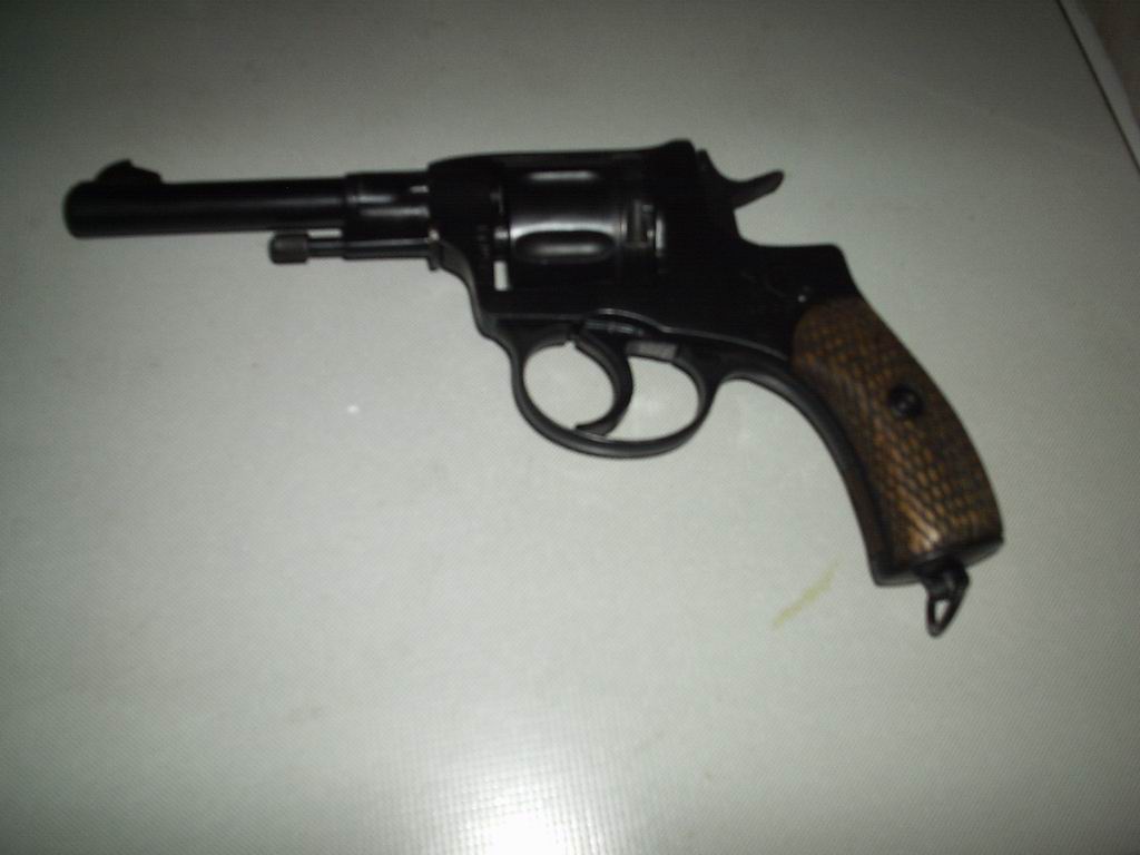

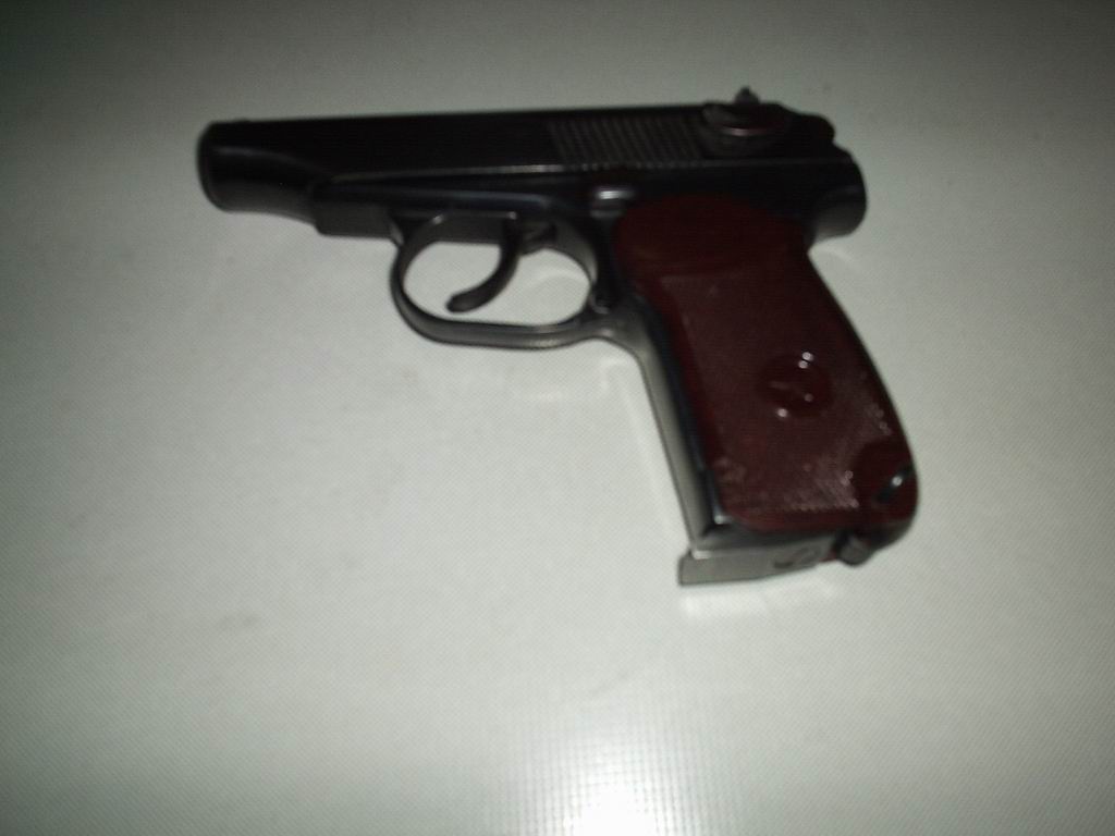

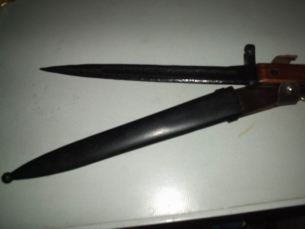

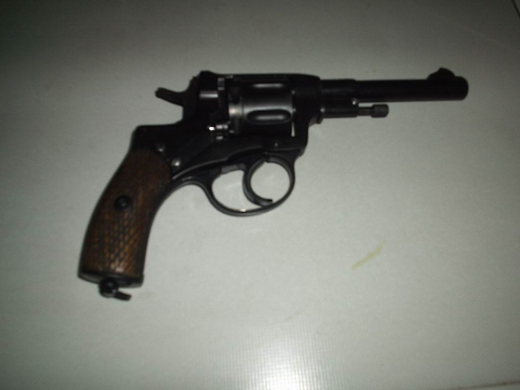

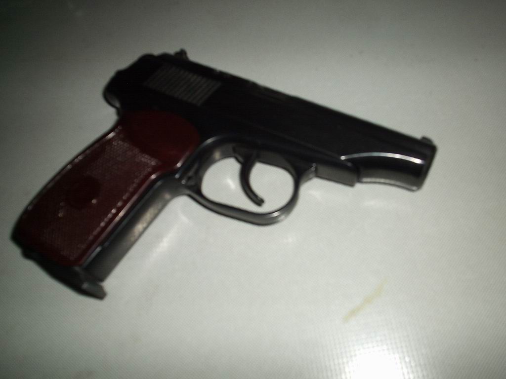

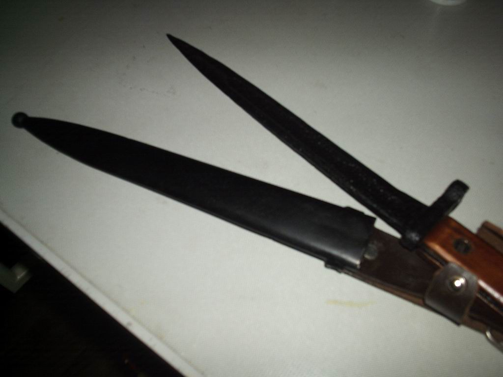

  26. lihoy
    lihoy Stabsgefreiter
    Beiträge:
    1.365
    Ort:
    Звыняйте за фото. Возможно при дневном свете и нормальным аппаратом были бы лучше.
    Наган не шлифован и не полирован. Как был, так и заворонил.
    МР 654 к отполирован до воронения и после.
    Когда то бывший штык ножом СВТ 40 :D свинокол был убитым в ухнарь, но почищен и заворонен... так сказать для повыеб...ся. Ножны к нему сделаны из каких то укороченных кем то ножен чердачного хранения и тоже прошли через испытания :smile_12: ржавым лаком.
    Еще раз извините за фото. Живьем это выглядит намного лучше.
