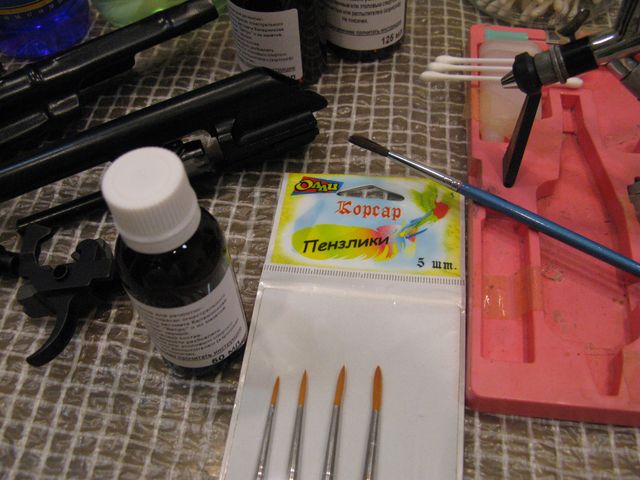

    Наносить можно кисточкой (я покупал в МЕТРО , на фото видно их название, очень удобные и качественные)и распылителем в моем случае аэрографом. Разбавляется лучше всего медицинским 96% спиртом, кому жалко спирту денатуратом (проверить растворимость на небольшом количестве краски), или ацетоном (может сделать покрытие более матовым), еще производитель рекомендует этилацетат , но шо это и где купить я не знаю. Перед покраской надо на совесть обезжирить (в родном покрытии есть старое масло) если возможно пройтись очень мелкой шкуркой 600-1200 (старое покрытие лучше удалять растворителем чтобы не нарушать фосфатацию металла), полированные поверхности покрасить можно ,но будет хуже держаться, ессно лучше шероховатые.
    Детали которые будут тереться друг об друга (затворная рама ,а скорее только затвор)после покраски желательно просушить в духовке при t 140-150C около часа (покрытие станет прочнее и устойчивее к смыванию растворителем). Лучше нанести несколько тонких слоев чем один толстый. Потертости на стволе хорошо скрыть нанеся кисточкой на обезжиренное старое покрытие разведенный пожиже спиртом лак, до появления желаемого эффекта. Новичкам совет проверить свои силы и художественные способности на малоответственных участках.

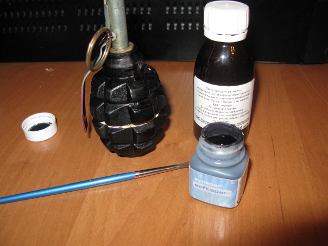

    Покрасил на скорую руку, учебную лимонку которая подустала от времени, высохла практически мгновенно.

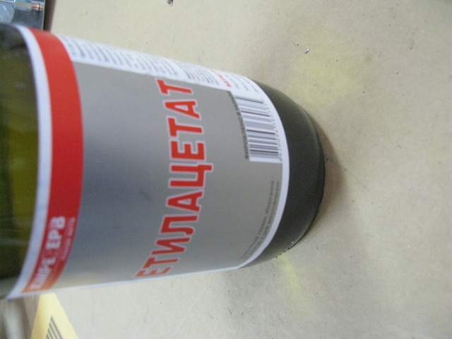

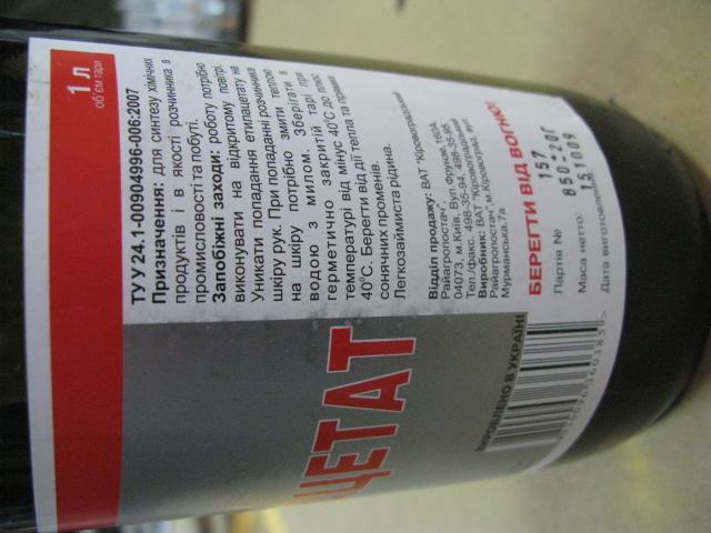

    Этилацетат к своему удивлению обнаружил в обычном строймагазине, производства Химрезерв. Пахнет как резиновый клей.

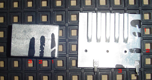

    Вечер добрый Господа.
    Прошу вниманию, маленький тест.
    Купил на днях, этот чудо лак, с целью покрасить ствол на приводе, китайцы делают его из силумина или еще какого то сплава на основе алюминия.
    Цель теста. Сможит ли краска держаться на алюминиевой заготовки.
    В роли подопытных было взято: с лева кусок Д16Т, с права кусок радиатора с китайского БП(допустим что сплав алюминия, где алюминия больше).
    Из спирта я использовал аптечный «Фармасепт» (типа мед спирт), не чего другого под рукой не было.
    Разбавил лак до густоты питьевого йогурта.
    Обезжирил тем же Фармасептом.
    Опыт 1. Один слой. Естественно высыхание при комнатной температуре.
    Виде механической «царапалки» использовал обломок зубочистки.
    Итог, если слегка довить то краска держится, но если применить силу, то результат на фото.
    Опыт 2. Два слоя. Естественно высыхание при комнатной температуре, каждого слоя
    Итог, из за наплывов лака, зубочистка норовит содрать кусок. Но при этом держится гораздо крепче.
    Опыт 3. Два слоя. Первых высох при комнатной температуре, второй просыхал под термофеном 5 минут 300 градусов при среднем патоке.
    Итог самым классный как не пытался его отодрать так и не получилось.
    Следующий этап покраска самого ствола. Продолжение следует.

    Силуминий лично я этой краской не красил (надобности такой небыло), но в теме писали что красили ресиверы страйкбольных приводов из силуминия и вроде как все ОК. Думаю можно у уважаемых камрадов в личку поинтересоваться.
  15. Ptizza
    Ptizza Gefreiter
    125
    Ternopil
    Нормально держится на силумине, только обезжирить надо хорошенько.

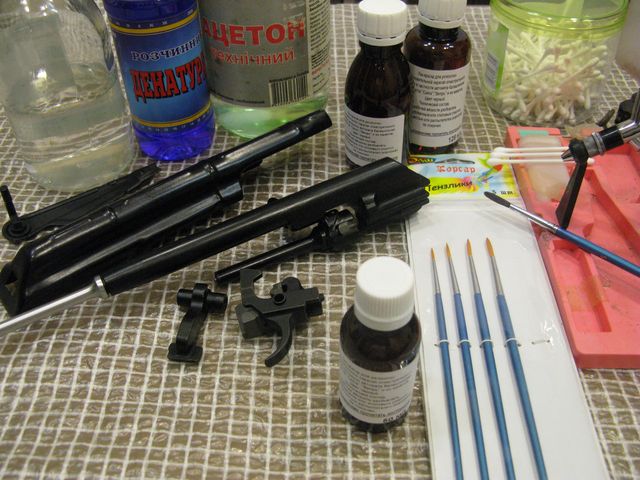

    Маленький FAQ по краске и покраске).
    1. Краска на заводе наносится расылением, ИМХО добиться "заводского" вида при полной перекраске кистью будет затруднительно. Нужен аэрограф или распылитель и соотв. навыки. Локальная же подкраска кисточкой дает хорошие результаты.
    2.Краску перед применением разбавить до необходимой вязкости и обязательно отфильтровать (сопла в аэрографах оч. мелкие)
    3.Самое главное для того чтобы краска не слущилась это подготовка поверхности, если возможно то она должна быть шероховатой (шкурка, пескоструйная обработка и т.д.) и КАЧЕСТВЕННО! обезжиреной, рулит ацетон, мед. спирт, этилацетат. Обезжиривание проводить минимум дважды, меняя тампон на новый. Если красим "родной калаш" то шкурим только в крайнем случае чтобы не повреждать родное фосфатирование, старую краску в этом случае лучше удалять не механически, а растворителем или смывкой.Если подкрашиваем по родной заводской краске то не забываем что она здорово пропитана маслом, поэтому обезжириваем с особым старанием.
    4.Если подкрашиваем кисточкой то в открытый флакон рекомендую капнуть две-три капли спирта он не даст высыхать верхнему слою краски и избавит от "соплей" на кисточке.
    5.Краску наносить несколькими слоями (3 и больше ) до достижения желаемого эффекта.
    6.Недостаточный слой краски по осветленной поверхности металла дает фиолетовый оттенок на просвет, это значит надо покрывать ещё.
    7.Термообработка (сушка при 140-150С) не строго обязательна, но она улучшает свойства краски и снижает её способность смываться растворителем.
    8.Если красим затвор целиком то все-таки лучше просушить в духовке.
    9.Если красим охотничье ружье для временной защиты воронения в ненастную погоду сушить при высокой температуре не надо, иначе замучаетесь потом оттирать краску растворителем в случае надобности.
    Если красим "насовсем" то лучше краску запечь.Но знайте меру , а то можно при перегреве и стволы распаять)))
    10.Алюминий красится как и обычный металл , но не забываем что шероховатость поверхности наш лучший друг (легкий пескоструй почти идеал)
    11.Идеальный вариант локальной подкраски дома кисточкой-вечером покрасил, ночь сохнет в теплом месте, утром можно пробовать "шкрябать"
    12.Окончательный вид краска приобретет после смазки ружейным маслом.
