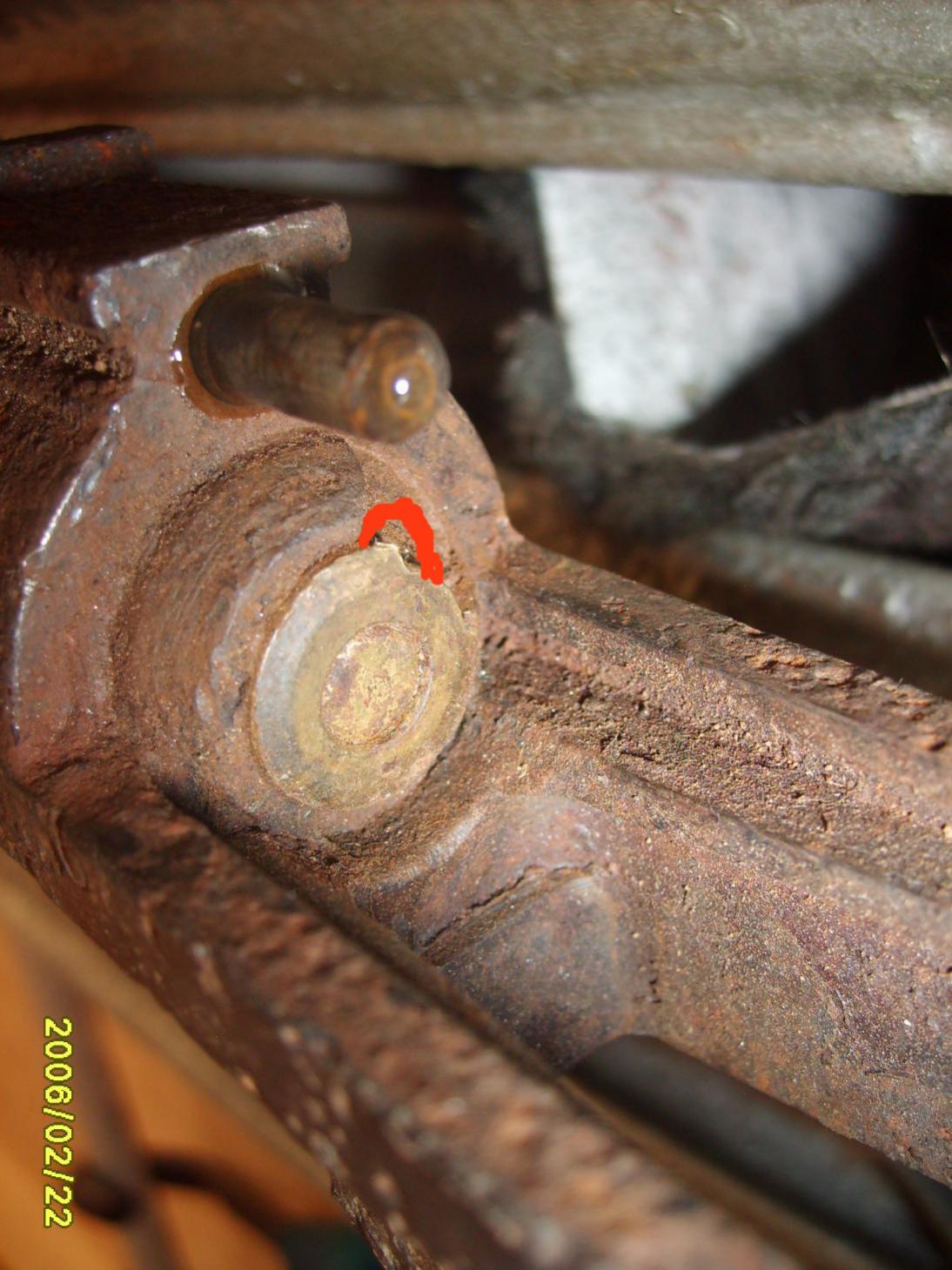

    Или же так, розчистите донце патрона чтоб появилась щелька между патронником и патроном, потом где я отметил красным ставте зубило и лёгинько побивая молоточком, выбивайте!
    А нащот вд-40 в ствол вы сначало от туда землю высемпе, потомучто могла остатся!И вдешка то патрона тик и недоходит!

    Вот здесь постукивойте

    Офигенный совет!!! После этого точно восстанавливать нечего будет... Нагретый ствол, непрочищенный канал ствола - как результат разрыв ржавого ствола...

    Я с мосинки так патрон вытаскевал! И ничо у меня невзрывалось!

    В огонь не кидайте, можно убить ствол окончательно.

    Сплошной экстримo_O. На неделю в керосин - и все вылезет как родное. Заодно и ствол от напластований земли и ржавчины почистите.

    Со ствола землю я понятное дело вычистил изначально после чего доверху залил ВДшкой и она у меня так простояла неделю после чего взял шомпол и обратной стороной засунул в ствол ну и не очень сильно на протяжении некоторого времени бил по нему молотком но увы патрон даже и на миллиметр не вылез. До этого конечно я уже в патроне просверлил отверстие и залив туда воду дезактивировал порох. В то время когда я бил по шомполу его в стволе не заклинивало я периодически проверял но по итогам я его все-таки спортил. Как бить??????????????????????????????????:(:(:(:(:(

    если нет задней части у гильзы засунь круглогубцы между патронником и стенкой гильзы и проварачуй будиш по кусочку наматывать и отламовать, можна опять между гильзой и патронником ВД заливат и дальше шомполом.

    Донце в гильзе есть я в раене экстрактора с боку гильзы просверлил отверстие.

    Севастополь, Крым
