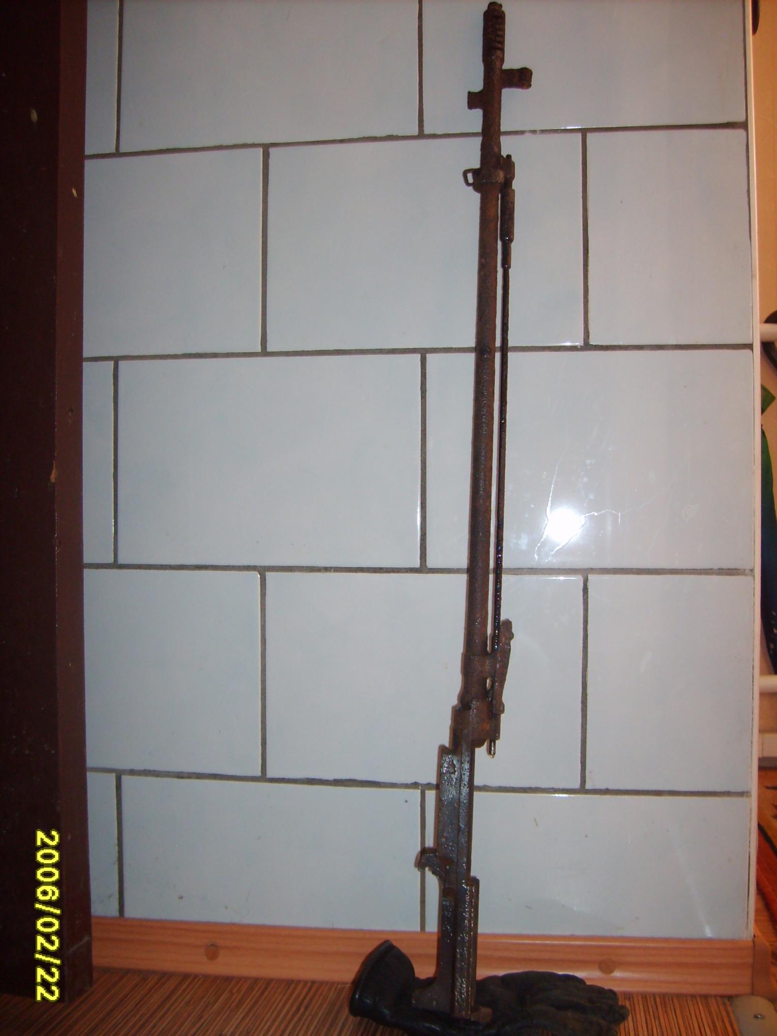

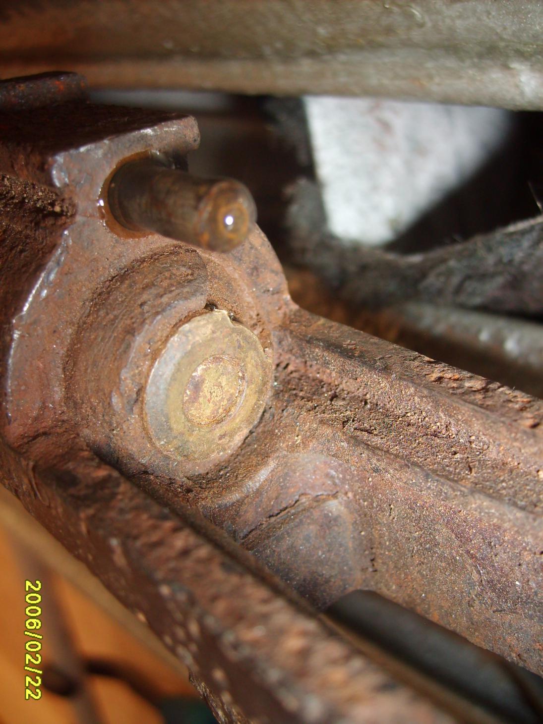

    Здравствуйте! Вот у меня появилась такая находка только не знаю как правильно вытащить патрон. Если кто знает подскажите пожалуйста.

    Я бы посоветовал для начала хорошо пролить ВДхой(дня 2-3,по нескольку раз в сутки) и попробовать подцепить отверткой через выемку для экстрактора.

    С ВЕдехой уже вторые сутки стоит, а за низ гильзы зацепитса тяжело так как при отводе затвора оторвало часть коемки гильзы.

    Опять же со стороны выемки на малых оборотах засверлится-и дальше по той же схеме(рычагом)после удаления пороха донце можно обстучать..А греть девайс в таком сохране лично мне было бы жалко...Кста-вокруг ранта патрона пройтись тонким шилом или шабером из ножовочного полотна совсем не помешает.

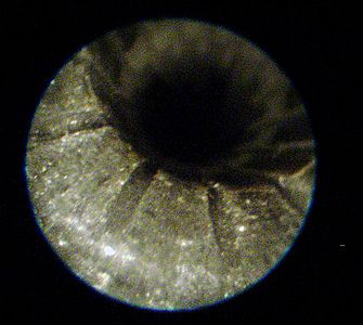

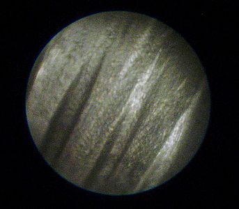

    Патроник у СВТ-40 мае рифлену структуру яка по задуму конструктора повина давати додаткову екстракцію пороховими газами приклад на фото.
