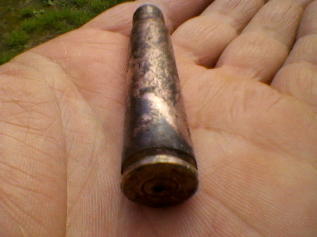

    из своего к-98 вынимал "перекосившую" гильзу следующим образом:
    месяц в керосине поотмокал, после этого аккуратненько, толстой стальной проволокой (ну можно и длинным прутком) выстукивал.
    Конечно после 70 лет в земле, да еще и "перекосивший", заклинивший гильзачь выходил с трудом. Однако через 3 минуты равномерного постукивания через дуло - выскочил как по маслу.
    Кстати - после легкой протирки - гильза блестит как яйца кота..

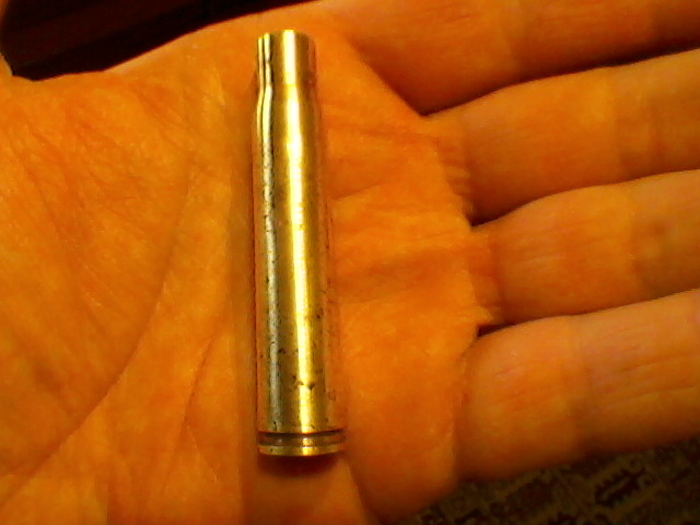

    Лёгкий нагрев, напрмер над спиртовкой или керосиннкой, или над флаконом с бензином ничего плохого с вашим девайсом не сделает, что бы произошли существенные изменения в структуре стали, её надо как минимум нагреть до малинового цвета. Поэтому считаю, что надо греть. Хотя со ствола Маузера когда-то стальную отстреляную гильзу после часа мучений в попытках достать её за фланец плоскогубцами, легко выбил через канал дезактивированого ствола длинным прутком, и гильза в сохране оказалась и патронник, а фланец я вес попортил пласкогубцами, потом локти кусал ,ведь если бы сначал выбил, зачётный отстреленый стальной гильзач был бы. А также когда-то попался сменный ствол с пулемёта МГ-34, с латунным патроном в патроннике. Также ломал голову что делать, решил нагреть на удалении над пламенем бензина выстуающую часть патрона, дабы произошла самоэкстракция. В итоге бахнуло не слабо, дёнце гильзы так и не нашёл, тело гильзы так и осталось в патроннке, пуля прошла канал ствола милиметров на 150, потом едва её выбил с обратной стороны, прктком, т.к. пруток не избежно перекашивался и подклинивал между скатом пули и стенкой ствола. Так этот ММГ ствола и до сих пор остался с телом гильзы без дна в патроннике, и как её оттуда достать - не имею ни малейшего понятия Также прходилось доставать гильзу с патронника ММГ ствола Флак 38. Тоже мудохались-мудохались, а потом решили сделать хитрее: просверлили в гильзе отверстие, высверлив наколотый капсюль, нарезали резьбу. и через проставки закрутили болт с шайбами, и по методу сьемника гильза чётко вышла...Вот такие случаи из личного опыта, может в чём пригодятся. Я бы советовал нагреть немного, может повезёт и произойдёт самоэкстракция, только с жёстким соблюдением техникики безопасности! Здоровье прежде всего. А потом вам надо откручивать ствол и дальше уже будет проще, появится операционный простор...
