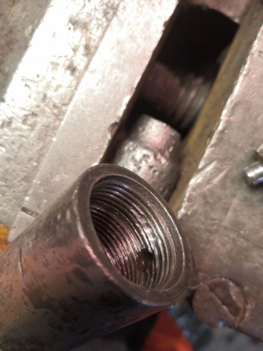

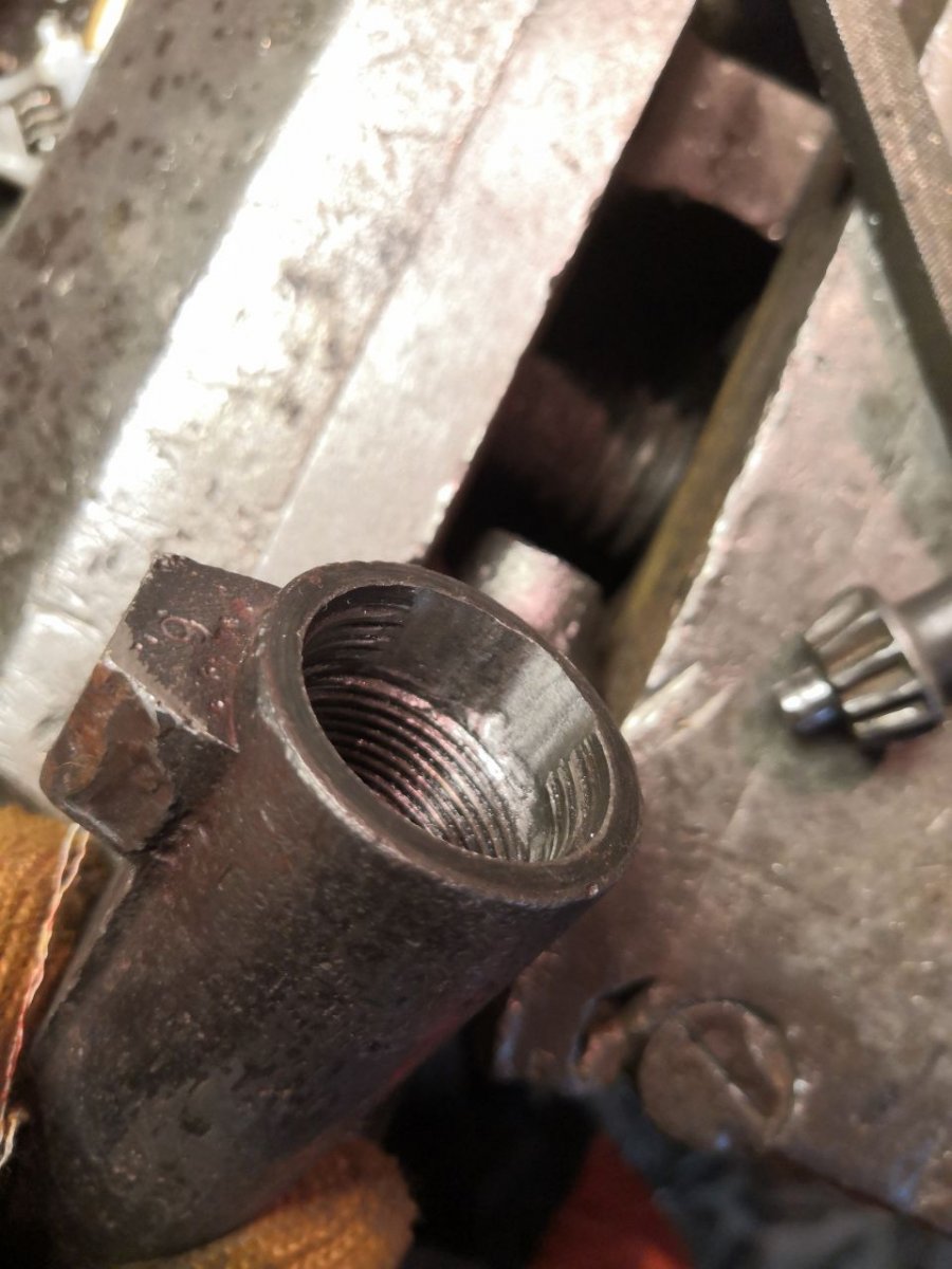

    Такая беда иногда случается и именно на экземплярах средне и поздневоенного выпуска.. 2 - 2,5 оборота и ступор. Либо жертвовать рамой, путем распила либо крутить дальше с огромными усилиями. Причина стандартная: ломается один виток и клинит. Резьбе, в этом случае, большей частью - каюк.

    В моём случае так и получилось, - хочу сохранить раму, попробую поправить резьбу, никогда этого не делал, но всё когда-то в жизни первый раз)))

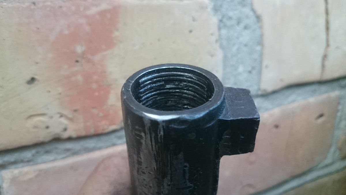

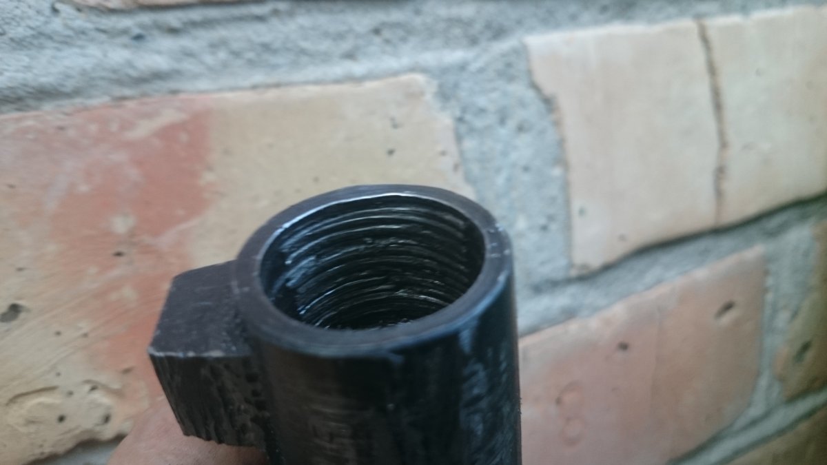

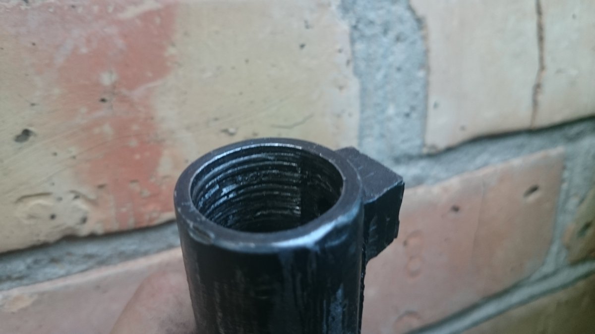

    Была такая же ситуация. Просто если резьбу сожрёт локально то просто гравёром сточите эти места что бы ничего не задевало. В моём случае помогло.С ув!

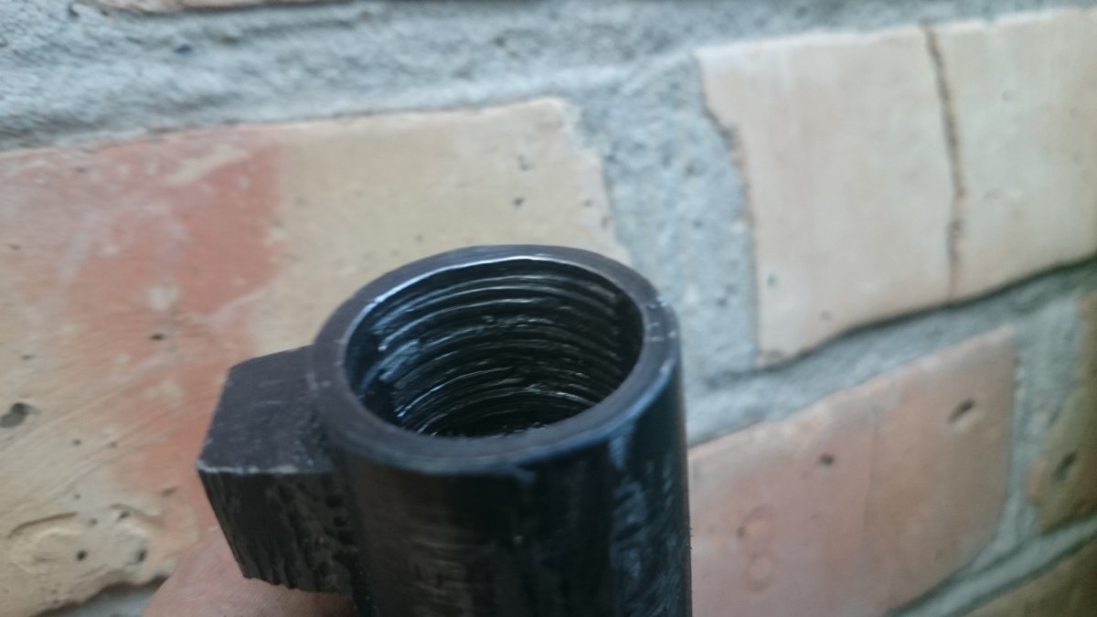

    Фото:
