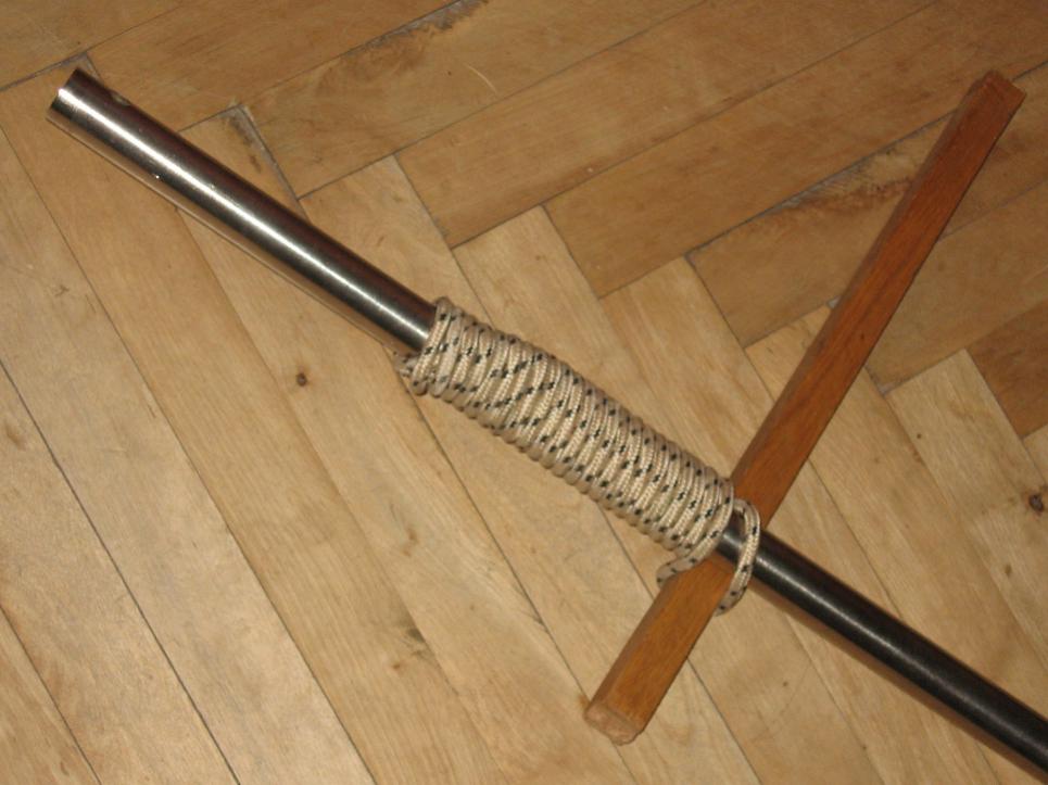

    То же самое можно сделать с помощью крепкого троса - трос складываете пополам, два конца накладываете вдоль детали и поверху максимально плотно наматываете виток к витку сложенный трос. В результате получается примерно 6-8 витков двойного троса, два конца под витками и в петлю вставляется прут - он будет рычагом.
    Предварительно деталь отмачивается в керосине и т.п.
    Kendo777, рамзэс, ata та 2 іншим подобається це.
  10. AK-725
    AK-725 Stabsfeldwebel
    1.900
    Короче вот такой принцип:

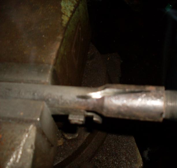

    1-2 недели в керосине, что бы не на сухую, хотя можно и насухо.
    Зажимаем стволом в мощные тиски - что есть дури сразу за казной. Не ссым - ствол не смять как не старайся.

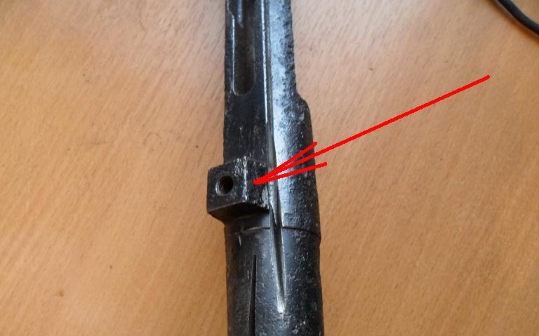

    И через что-нибудь имеющееся под рукой - мощным молотком или кувалдочкой бьём по выступу под передний винт магазина.
    Хорошо, если это будет медная или латунная цельная деталь. Можно использовать другой молоток, большой болт и т.д.
    Откручивается как обычная резьба (не левая).
    Так же и закручиваем.
    к98 крутится так же.
    СВТ крутится аналогично, но за основание планки. Тут точно без латунной или медной наставки не обойтись, т.к. наклепается основание и планка не войдёт, да и внешний вид можно попортить.

    Но так же минус метода обстукивания - в полном удалении боковых клейм на казне - удары аккуурат приходятся в их область.
    Да и невозможно потом обратно так закрутить ствол - что бы он дошёл до риски.
    Если бить на весу закручивая по переднему упорту, то наклёп на нём появляется быстро и сильно. И даже при этом довернуть последние 1,5 мм на весу в руках не выйдет, если не разрезать резьбу на казне. А не довернув очень заметна несоосность по прицелу, в особенности на гранёнках.
