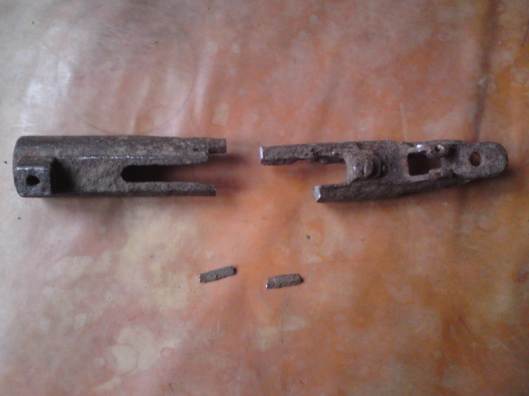

    Сегодня попытался раскрутить дудку.Сначала пытался в тисках с помощью ,,попки,,.Нифига не пошло.Бил молотком по переднему упору-тот же результат.Стал обстукивать молотком по кругу как советовали ниже,раскрутилась. Не знаю как насчет 5-7мин. а я стучал молотком минут 40.При этом от вибрации разлетелась рама,хорошо что она была не ахти какой а то очень жалко было бы.Так что при обстукивании без затвора раму наверное нужно обматывать чемто,чтобы глушить вибрацию.Вот фото того что осталось от рамы.

    попробуйте... и доставайте тиски и попку:)

    Ёжкин Кот!! :confused:Первый раз такое вижу....:oops:Возможно коллега прав пустыху тряпкой обкручивать..я так никогда не делал ....Но , 40 минут на разборку , это вечность....Зато первый блин не комом ( нещитая рамы):smile_12: Удачи.:beer:

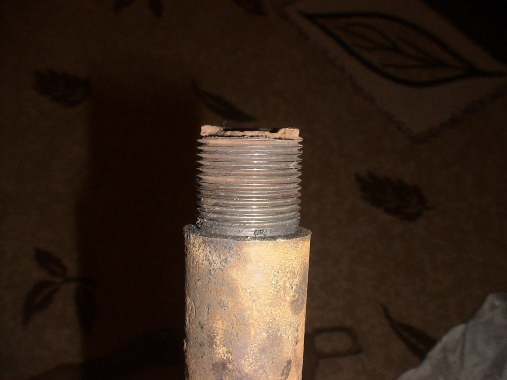

    Приветствую, способом туда-сюда наконец то выкрутил остаток ствола... резьбы в раме почти не осталось... резьба на патроннике как поеденная молью ,- закинул в соседские развалины,- так и не нашёл...
    С ув.

    Нашёл остаток стволика, - пластилиновый сырец...
