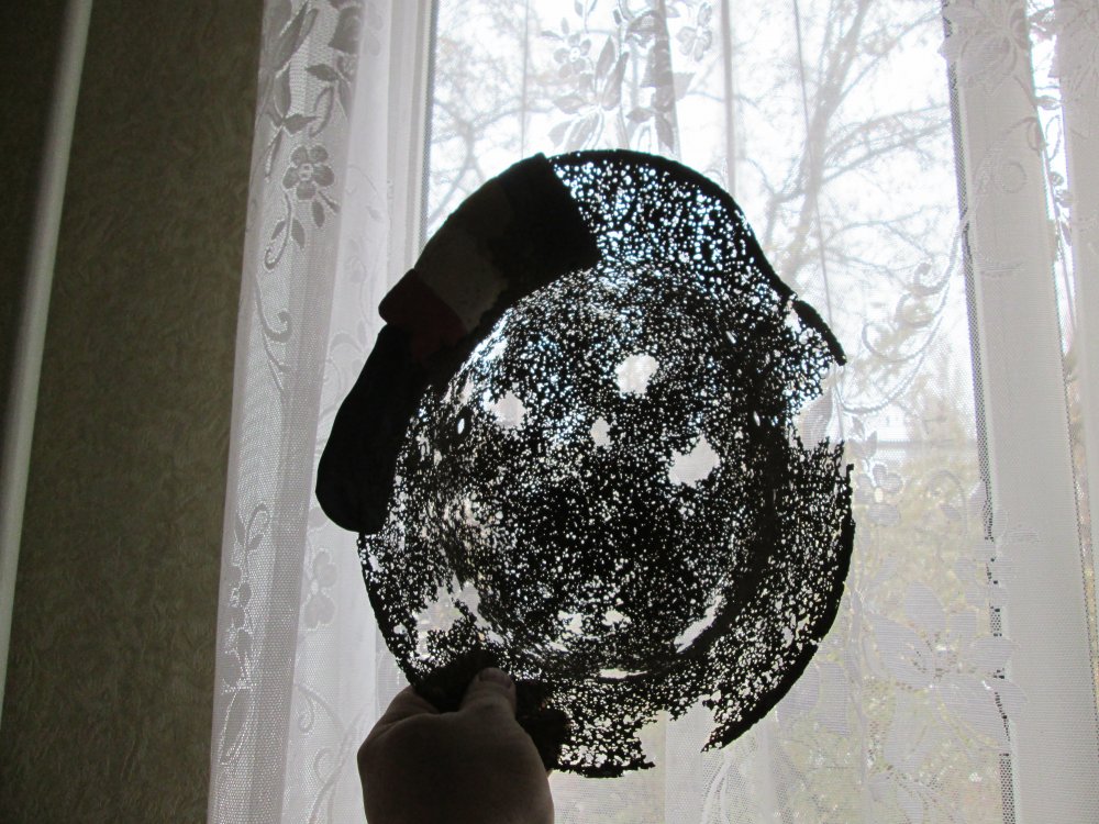

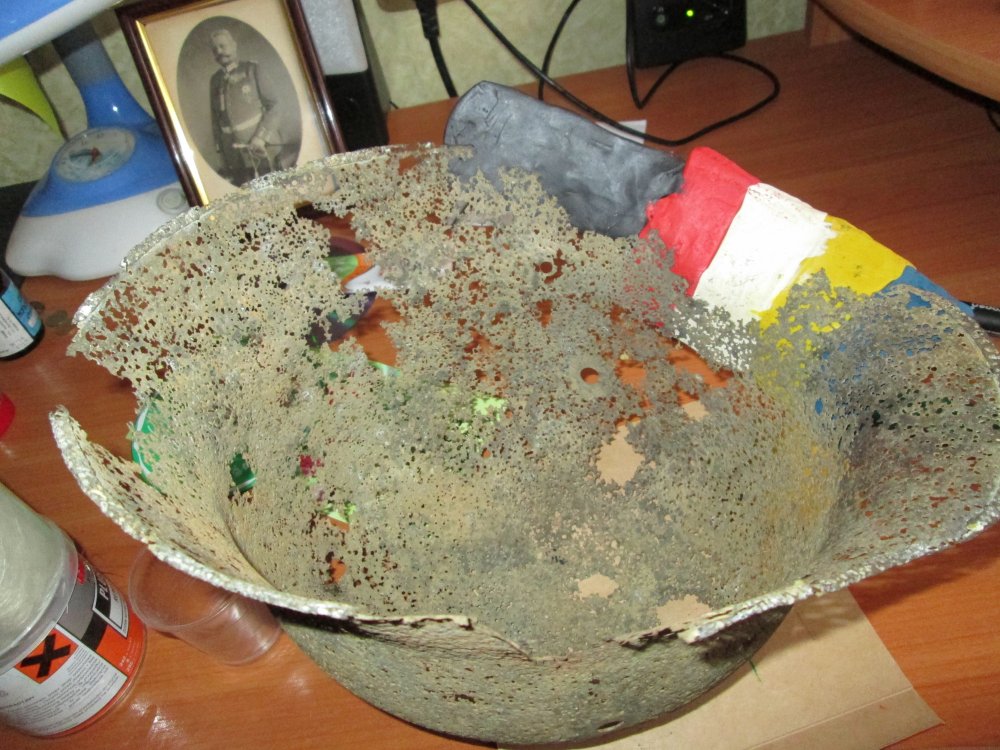

    а если дыра большая 8-10см, то это реально?
    1. вітаю.пропоную комплектуючі для створення ммг чи схп к-98,в лоті рама копана але рівна чищена механі...
      9000 грн.
    2. (в наявності 10 шт.)
      В лоті ОДИН гвинт!!! Пакування за МІЙ кошт.
    3. Постель прицельной планки с пружиной от чешского Маузера. Склад. На пружине присутствует клеймо.
    4. (в наявності 4 шт.)
      Пружина якісна,новоробна.В лоті 1шт.
    5. Смотрите внимательно,спрашивайте до ставки.Состояние хорошее для копаного,или чердачного.
  3. фандик
    фандик Oberleutnant
    2.581
    Реально

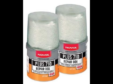

    Где угодно, вот "первое попавшееся", или на автобазаре за углом. В любой конторе по подбору автокрасок, они попутно всем этим торгуют.
    https://www.vait.ua/brands/app/

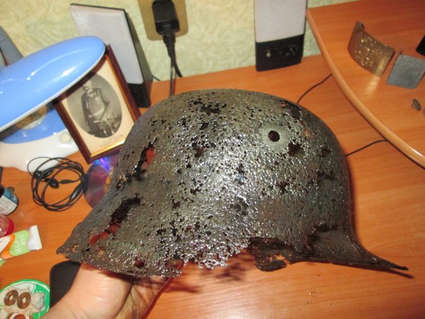

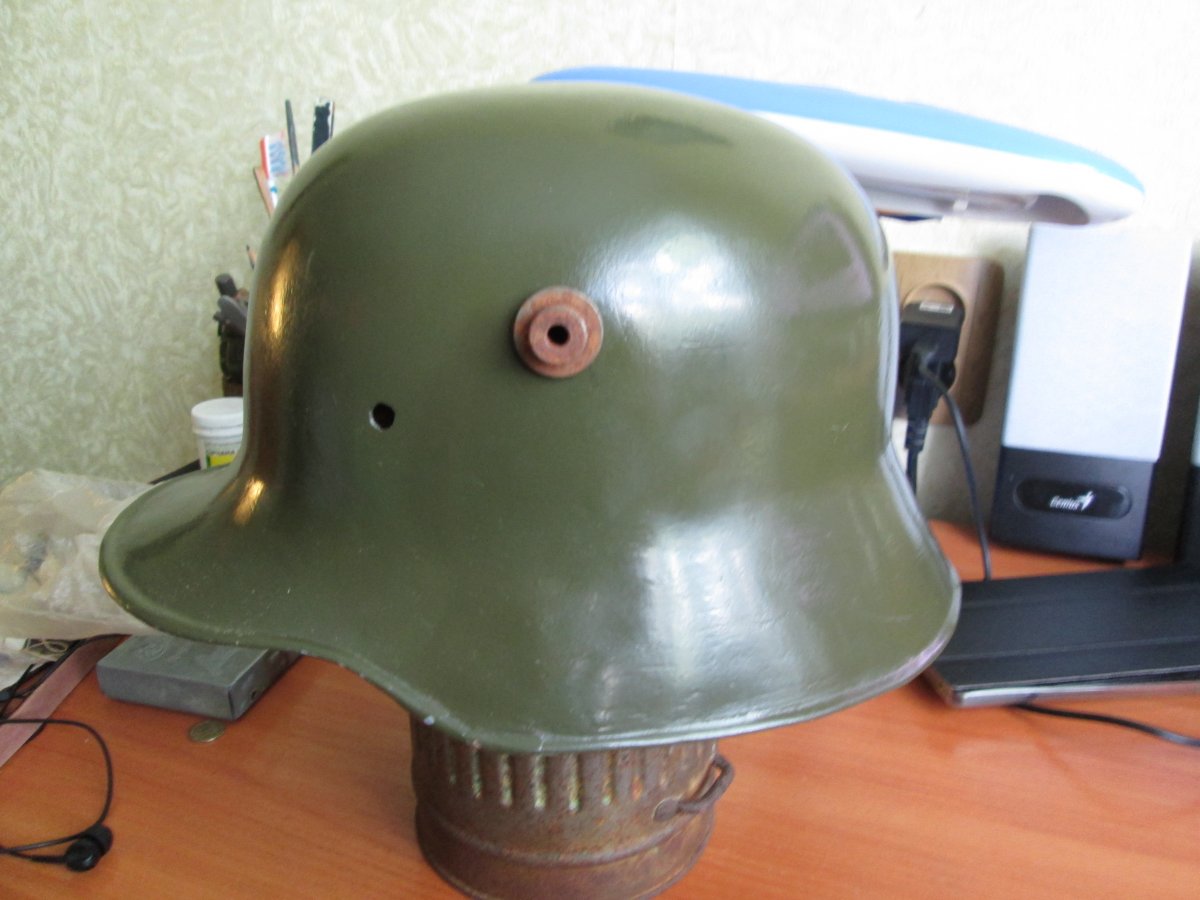

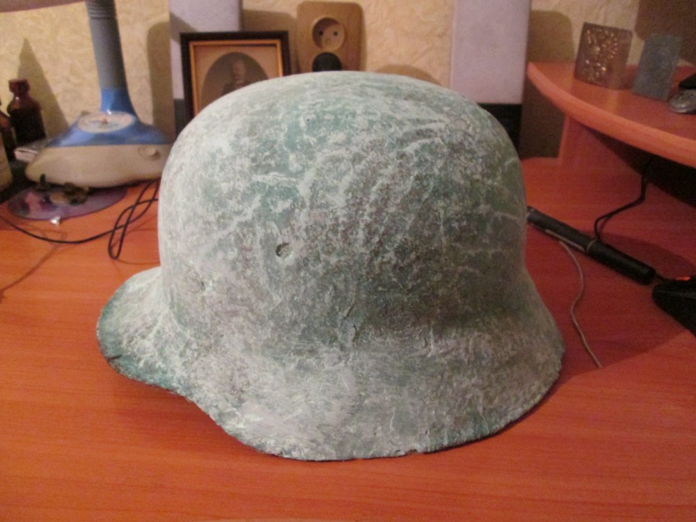

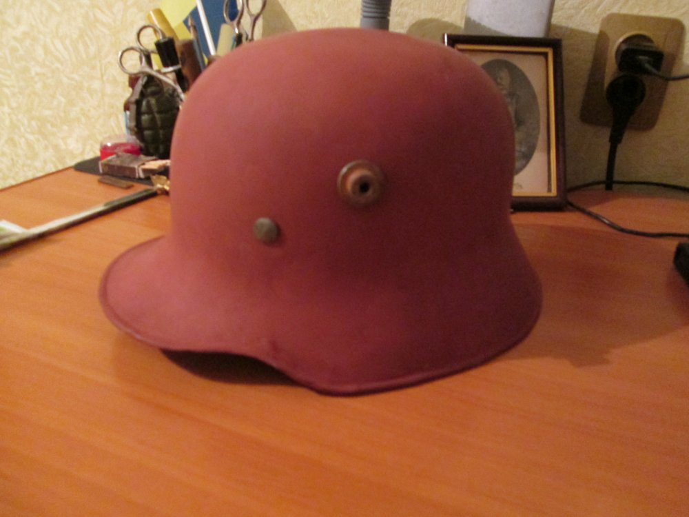

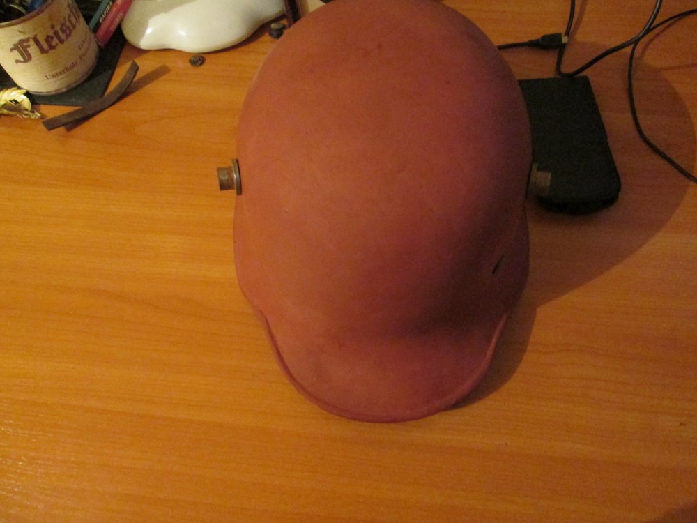

    К стати , вот ещё один колпак восстанавливал с помощью стекловолокна .
    ledigaga, Oleg Nevidomy, Tamerlan25 та ще 1-му подобається це.
  8. фандик
    фандик Oberleutnant
    2.581
    Так я его и не доделал )))

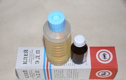

    Я вот такую купил. Спасибо за ответ. Буду пробовать
