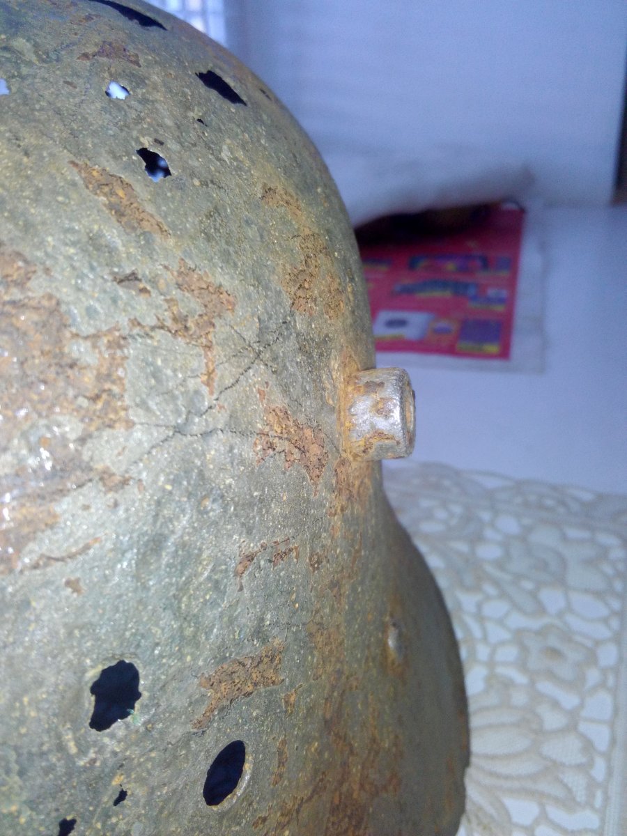

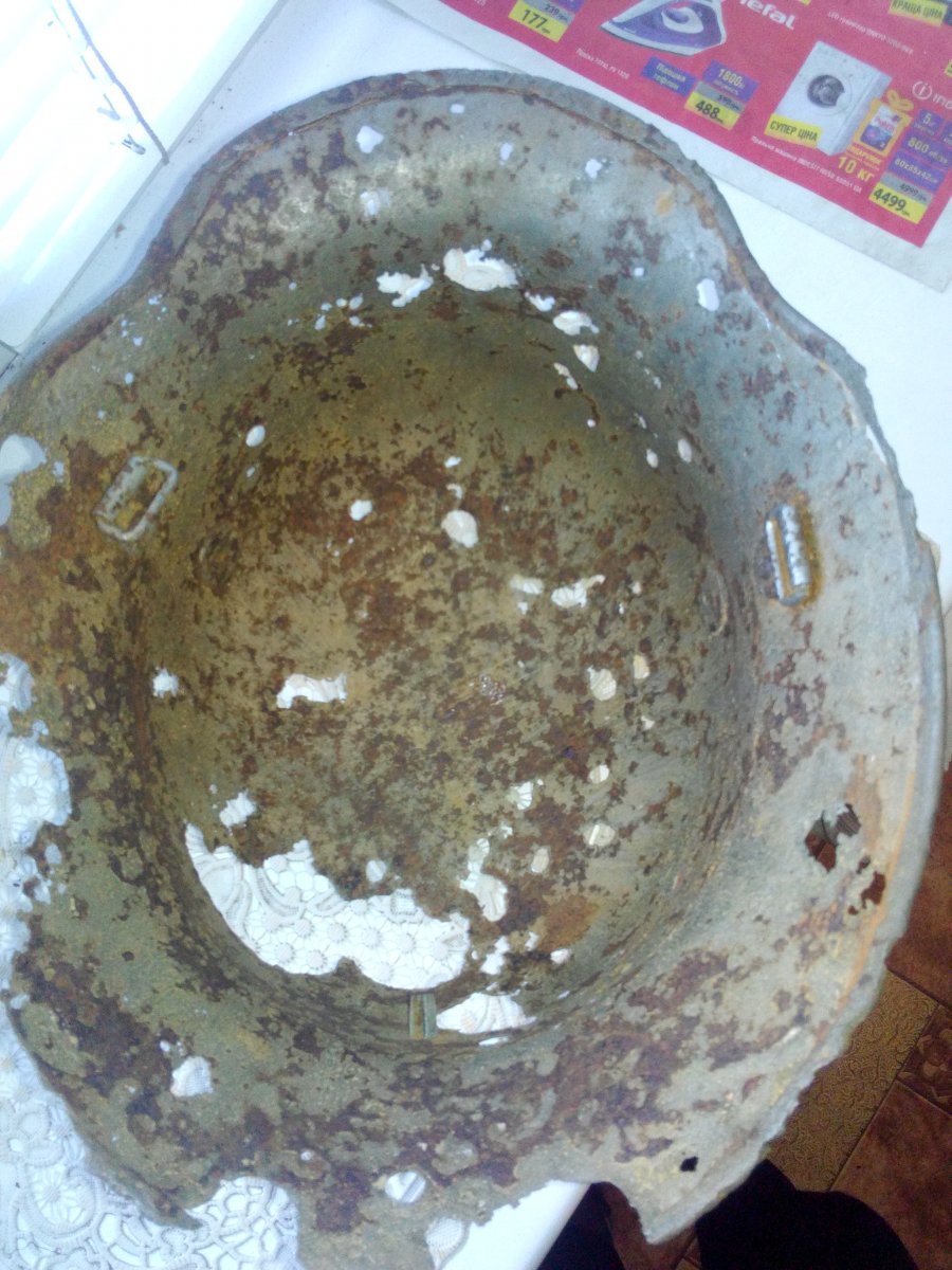

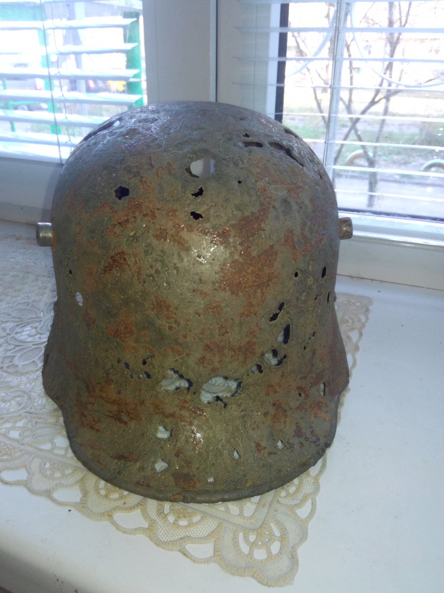

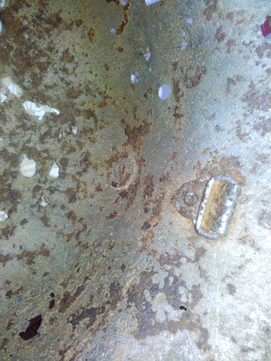

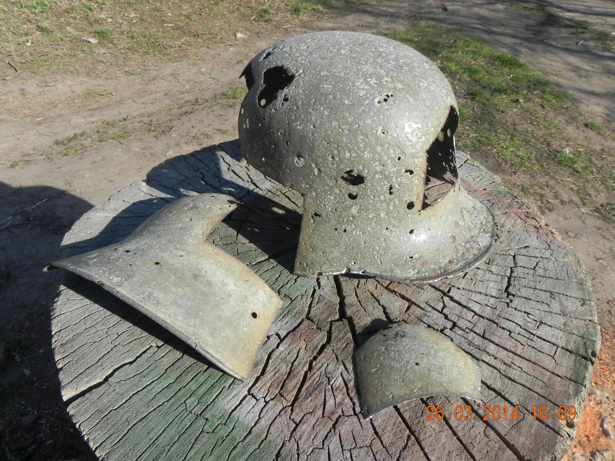

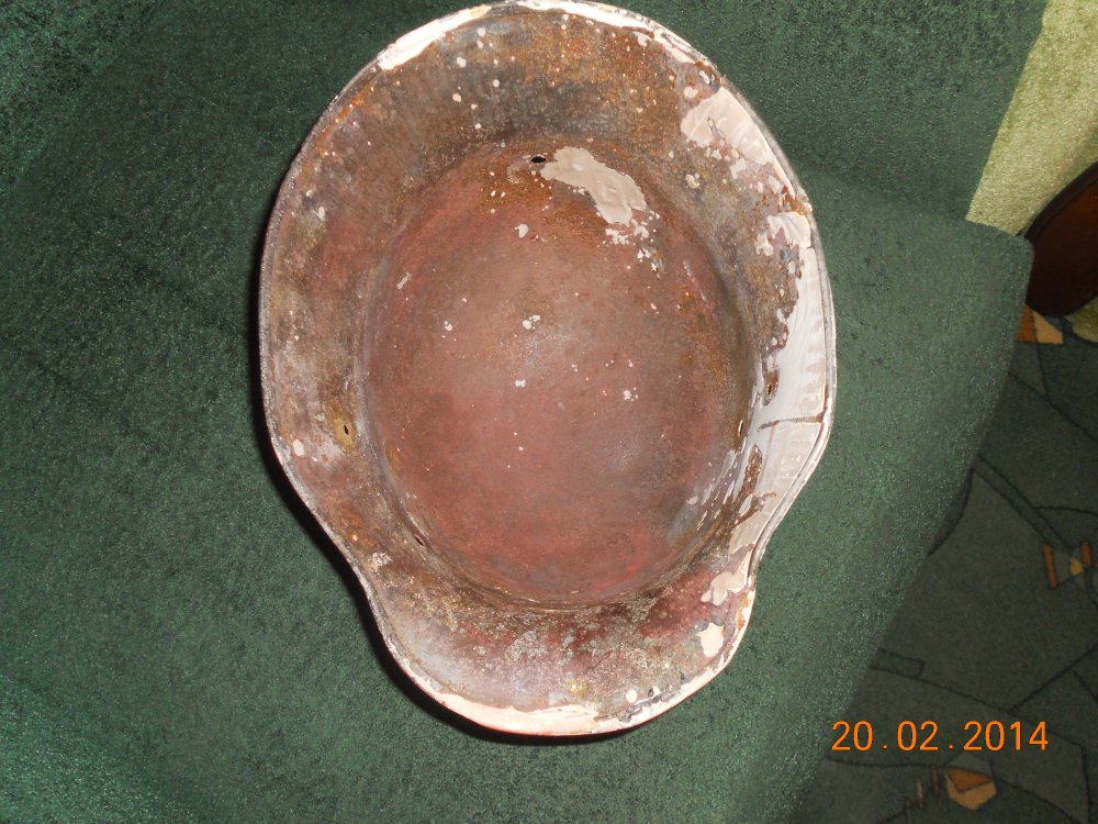

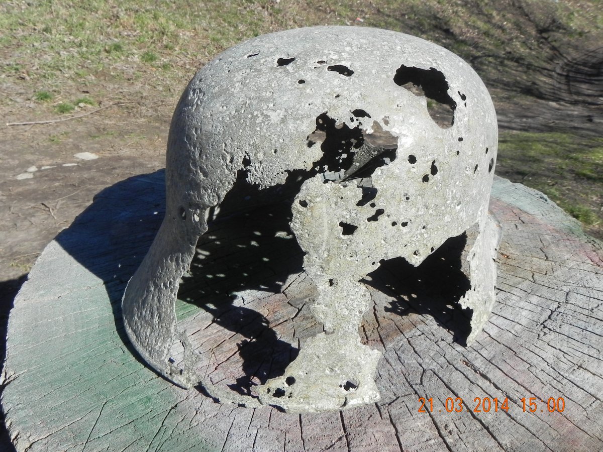

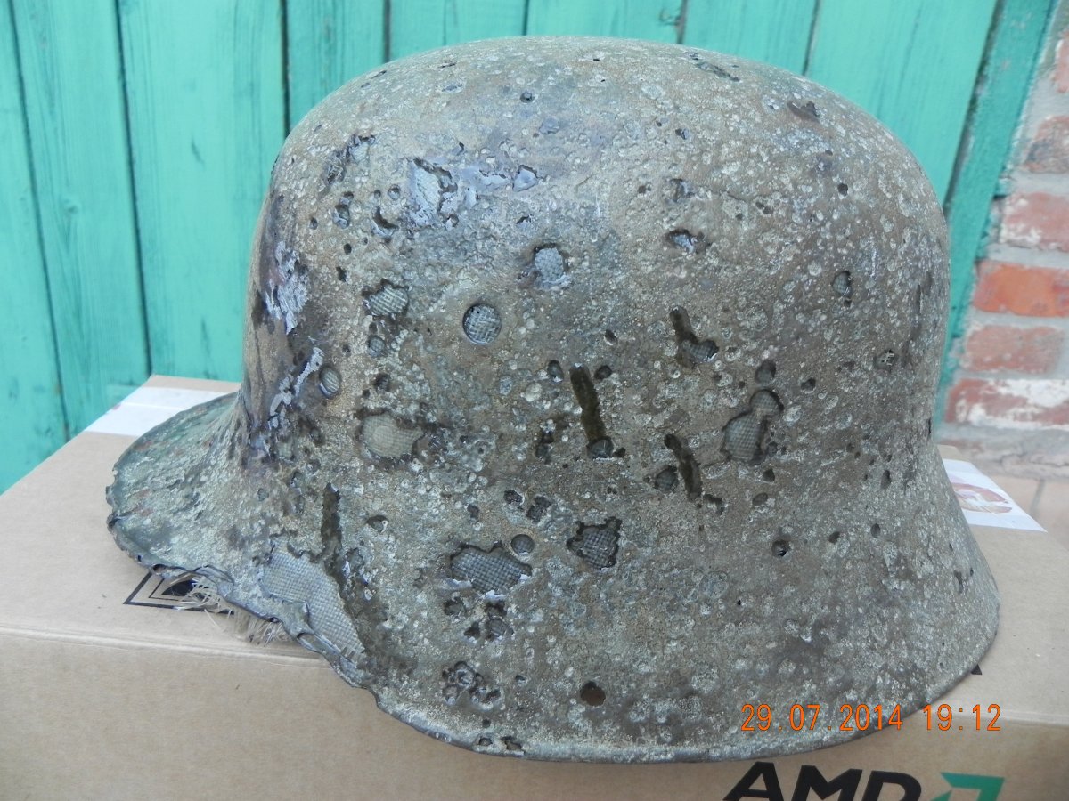

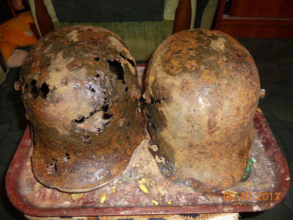

    Здравствуйте ! Имеется такой исходник. Сварку пожалуй не выдержит - будет гореть. Стеклоткань с эпоксидкой?

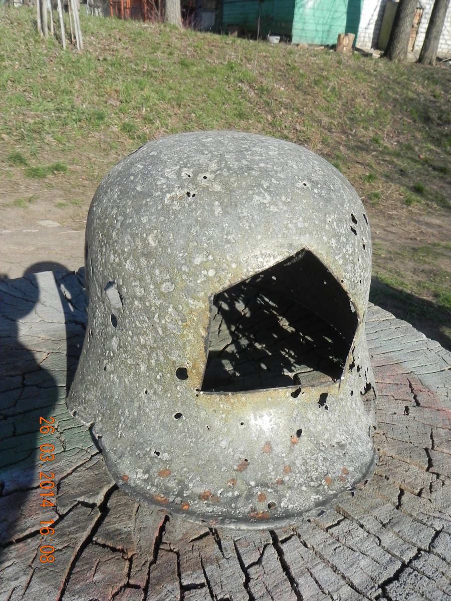

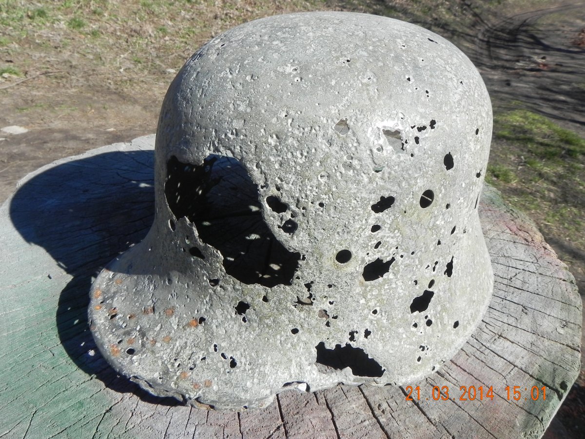

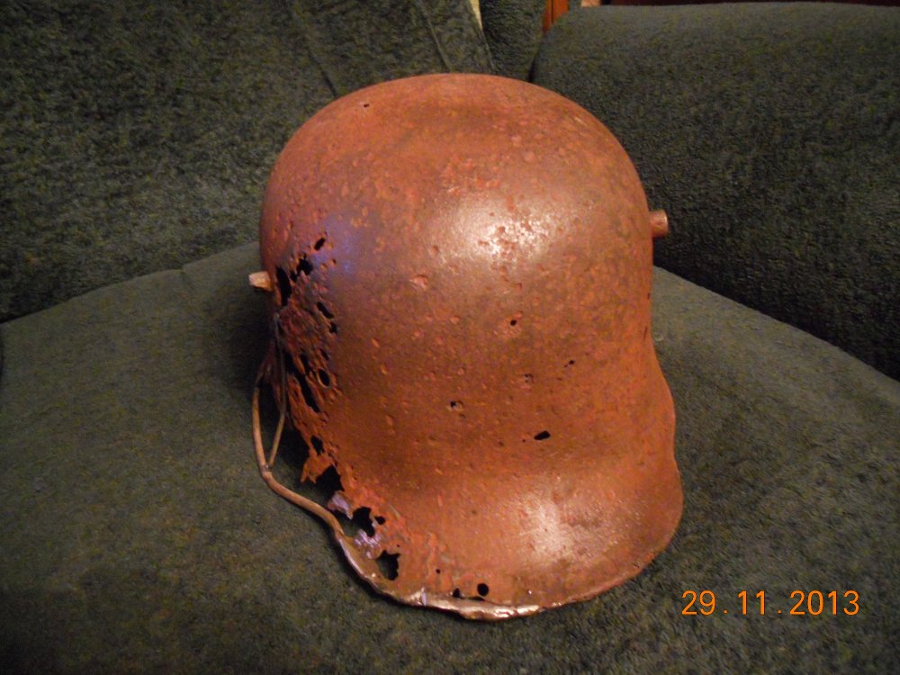

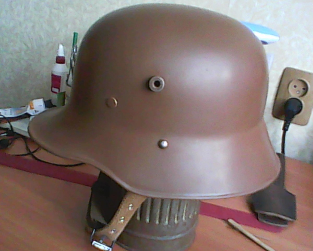

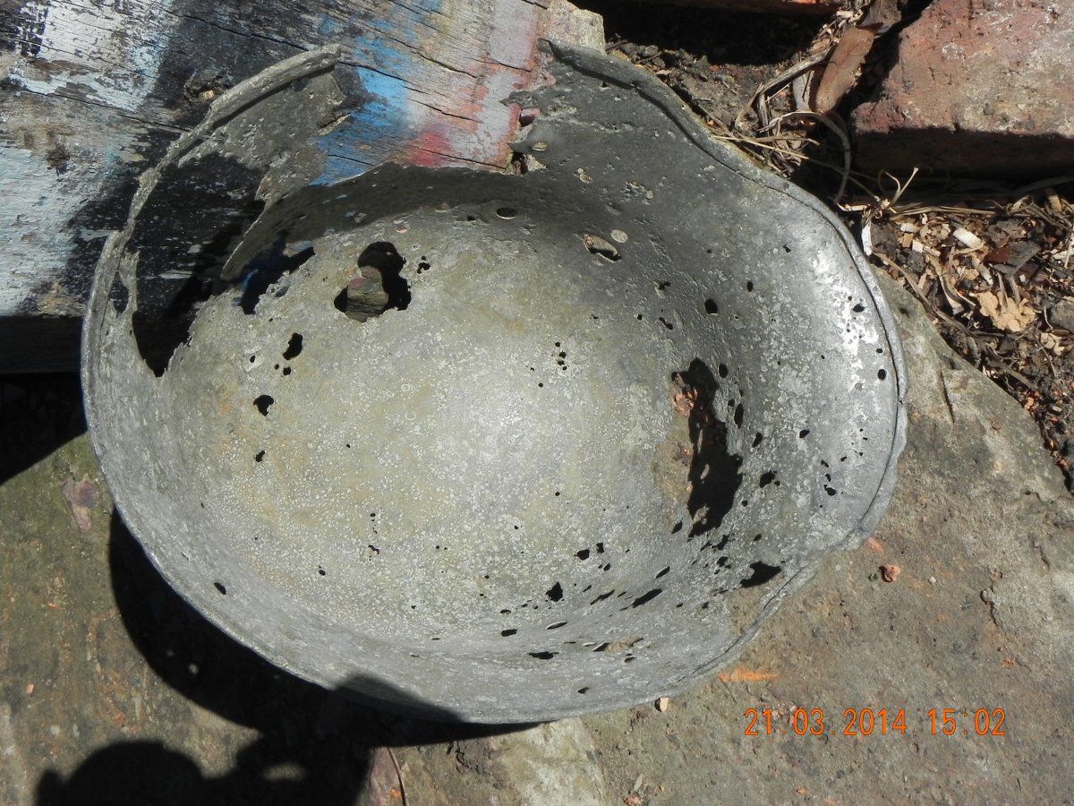

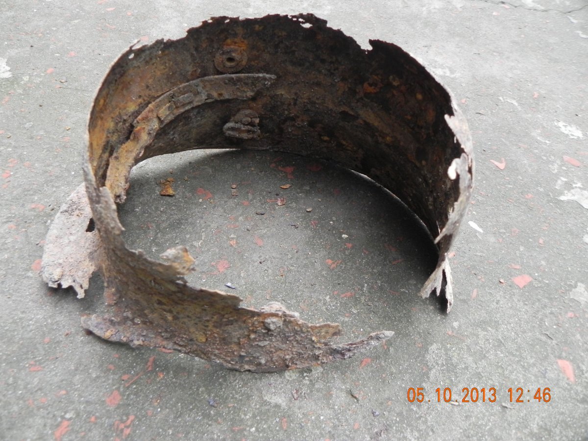

  3. ALEKS81

    4.822
    Прилуки
    Что вам больше нравится и что умеете, то и применяйте. Пайка, стеклоткань с эпоксидкой...
    663, Meuller та Fedot_ua подобається це.
  4. Amadeus

    Смотря как варить. Я бы варил. Вырезал бы из стали 1,2 мм заплатки и вваривал не спеша, следя за геометрией. На выходе бы получилось более прочное изделие, чем с эпоксидкой. Но все зависит от возможностей и опыта.

    не к чему прицепится металл сильно истончен - прогорает.

    Хороший сварщик и фольгу проварит.

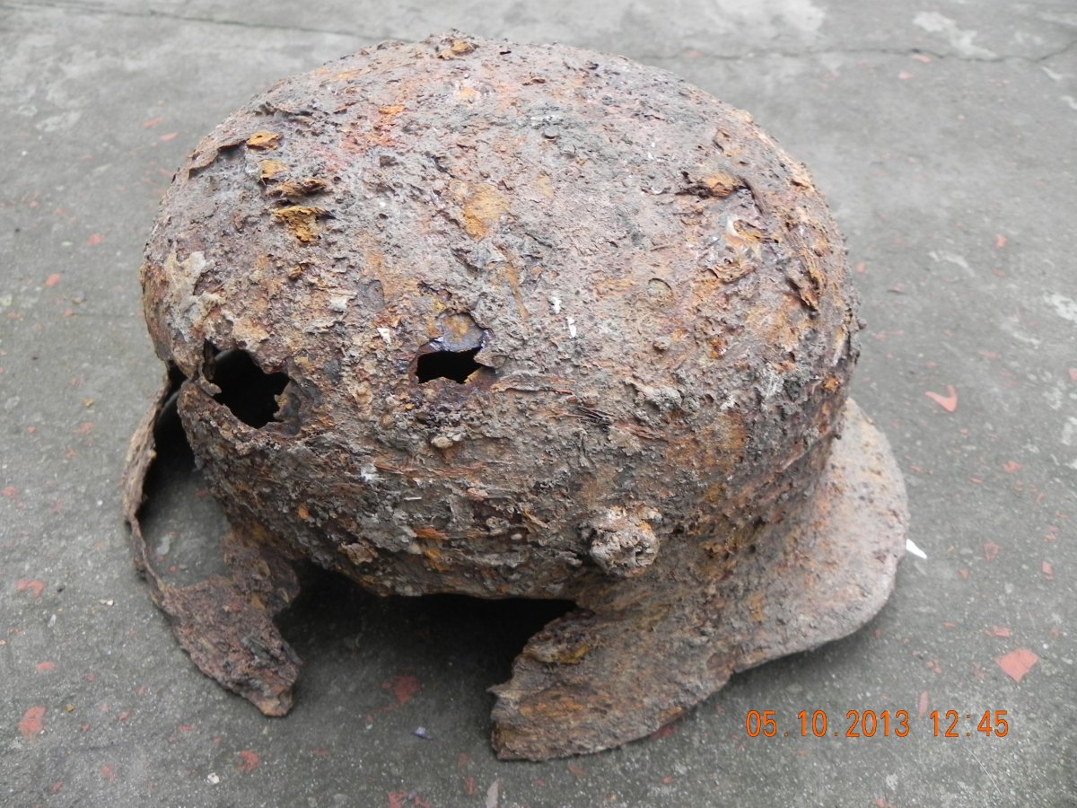

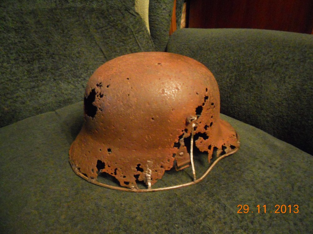

    Все должно выйти,для начала наварите контур вальца,а там уже как душа пожелает,вот я варил..причем электросваркой,металл не лучше вашего.

    Потом,использовыал,шпакло-новол "фибер"можно было конечно и залатать дыры железом,но чето я поленился:D да и полуавтомата на тот момент под рукой не было.

    только я не пойму как эту шпаклевку накидывать в такие дыры огромные чтобы не проваливалась? проклеить сеточкой?

    Я заделываю пластилином,потом в холодильник или если холодно то на балкон.Потом пока не нагрелся-стеклоткань с эпоксидкой.На фото видится не совсем трухлявый исходник.Я бы попробовал акуратную сварку.Мне сварной как то долго отказывался варить,говорит-будут сплошные пропалы.Когда он начал варить,то сам удивлялся своему мастерству и качеству металла

    Попробуйте что-то изнутри подставить. Где поменьше площадь- можно просто малярный скотч наклеить, где побольше- картон подойдёт. После застывания шпакли убираете подкладку эту и обрабатываете.

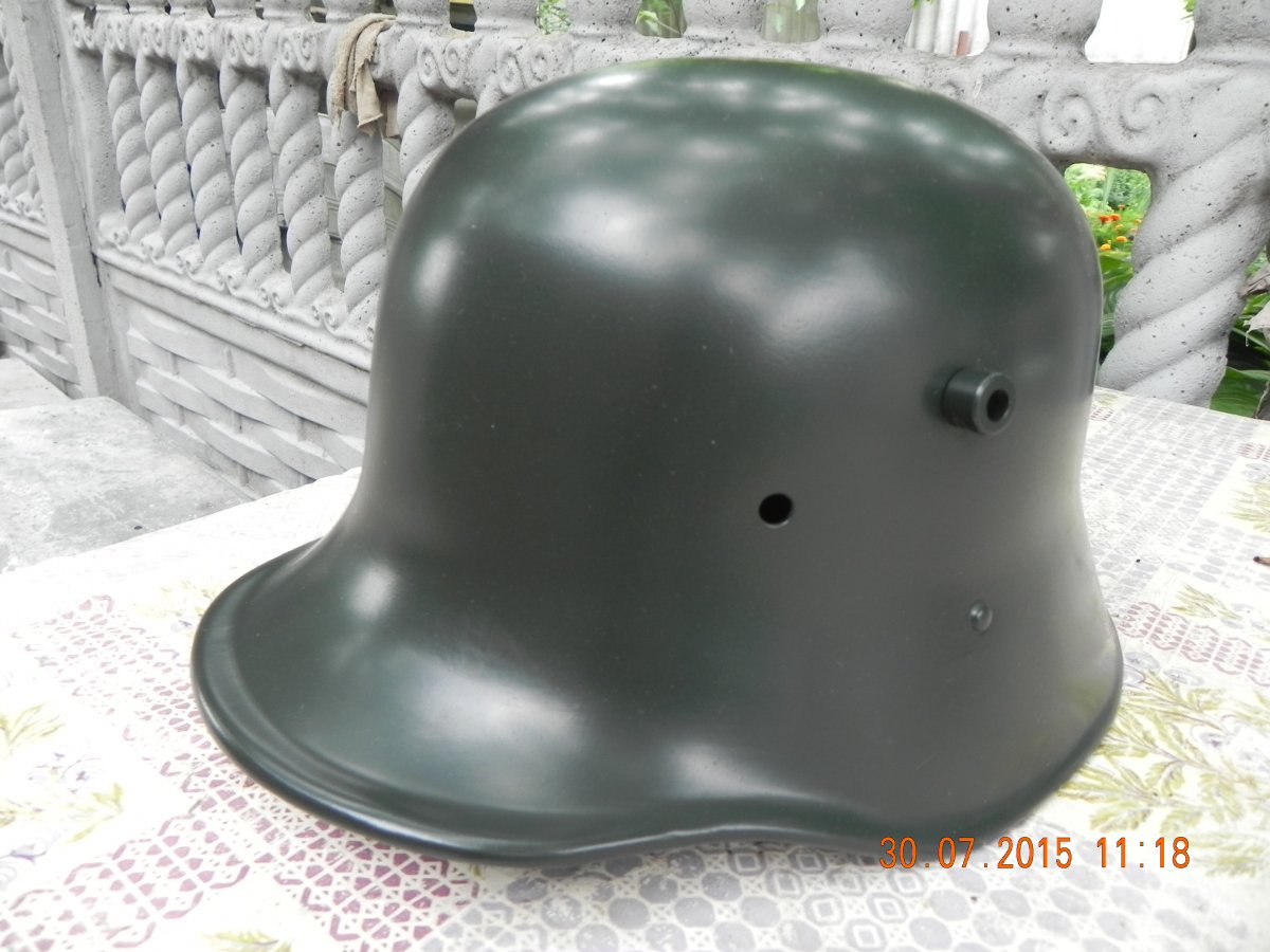

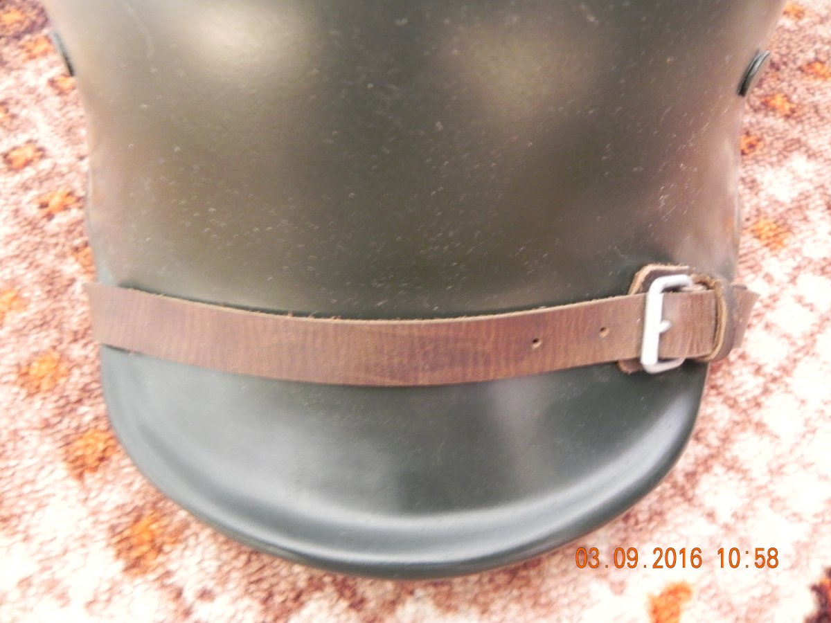

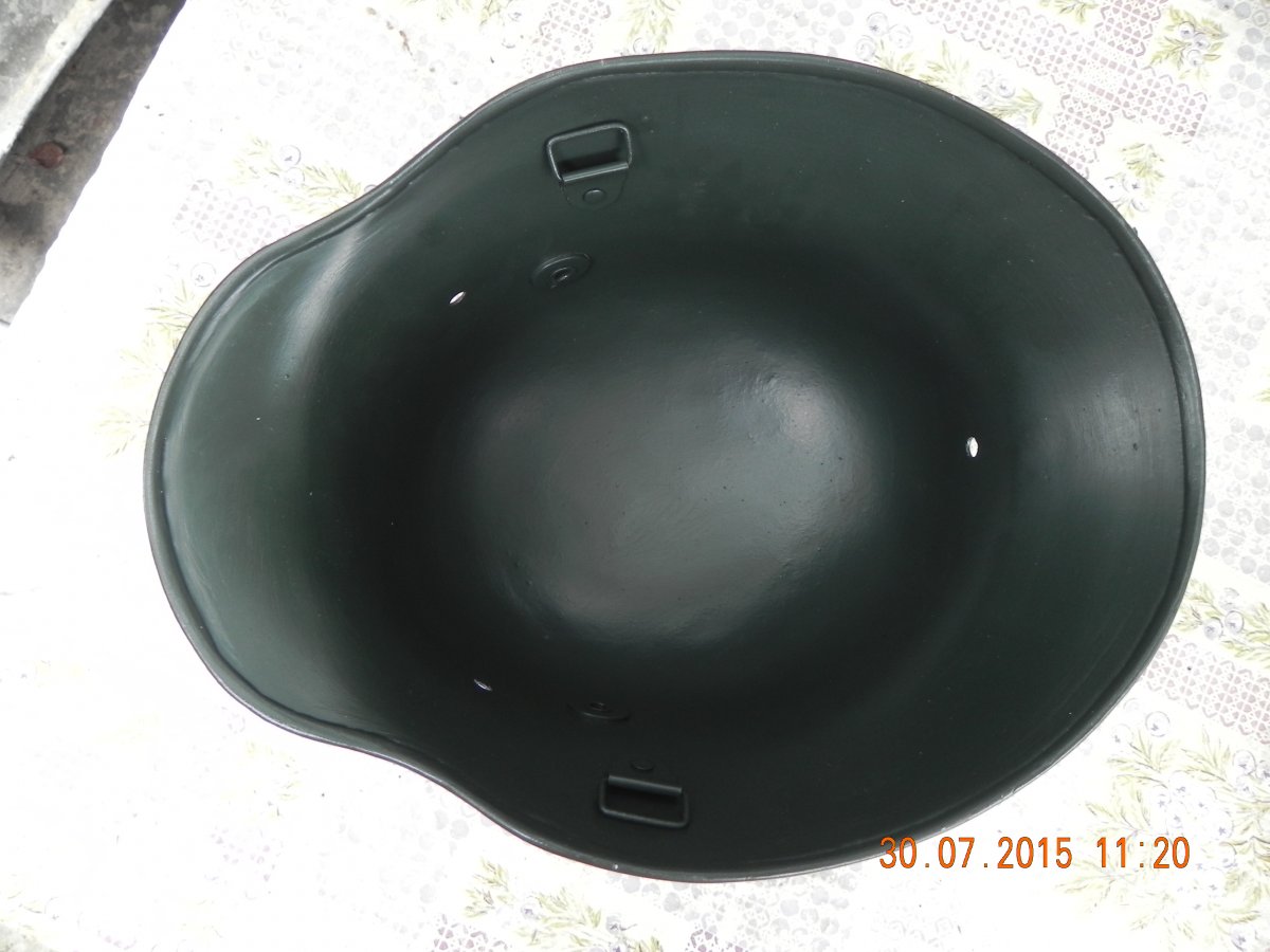

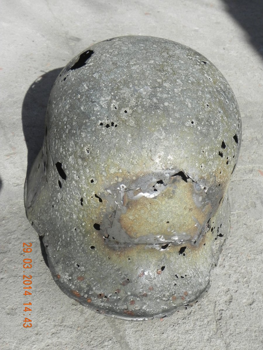

  17. Sasha Zloy
    Sasha Zloy Stabsfeldwebel
    689
    Харьковская область

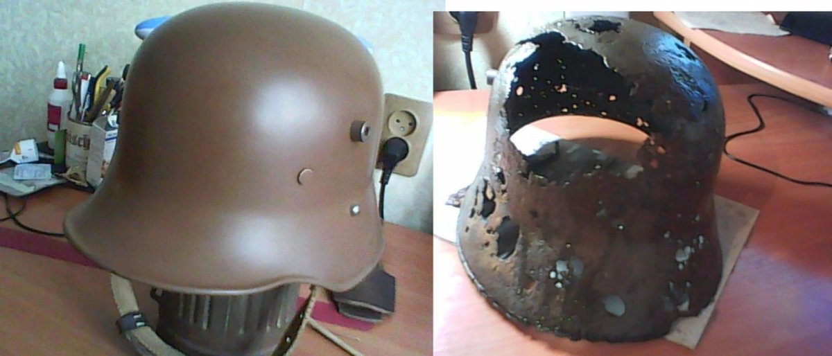

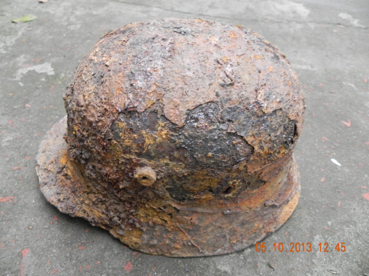

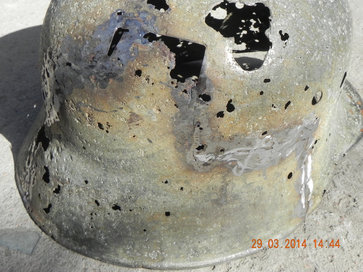

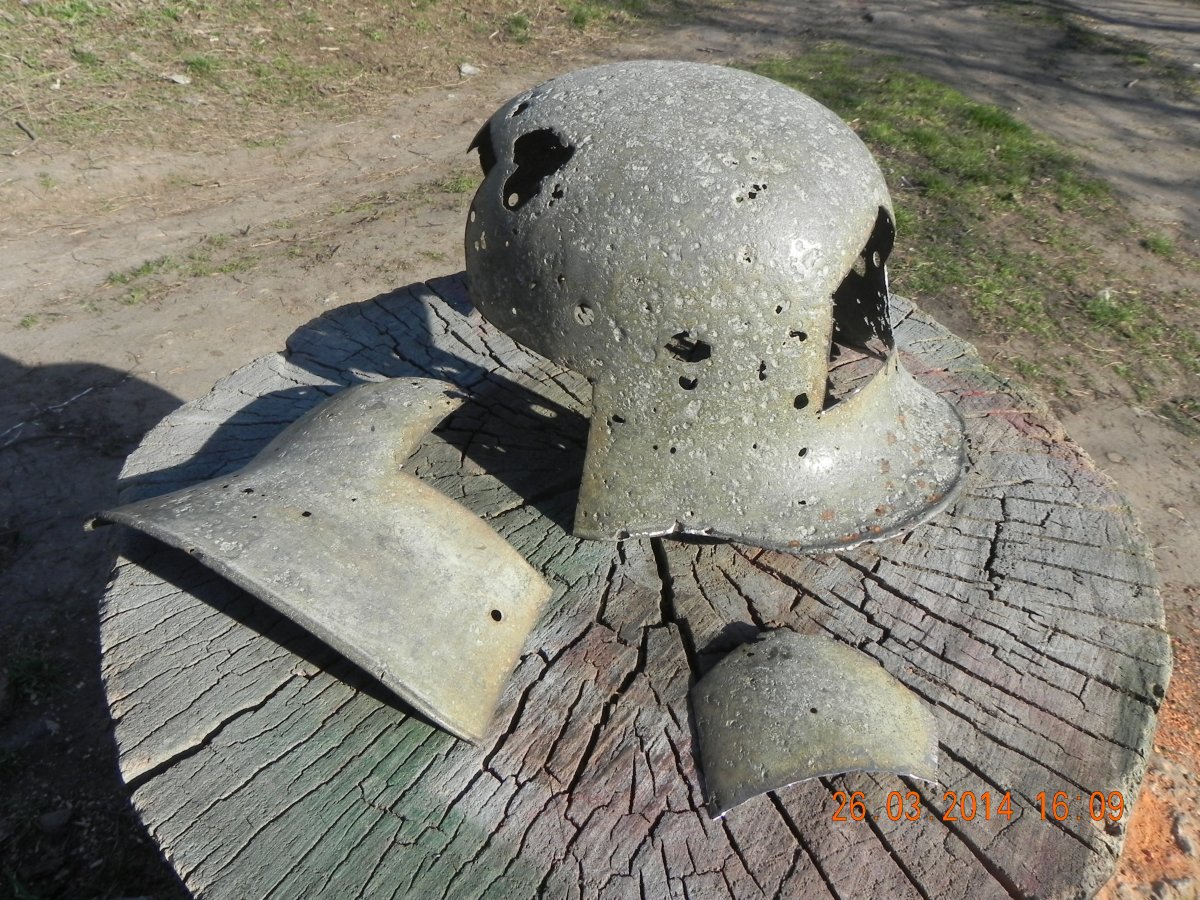

    Я тоже когда-то реанимировал похожего. Да, пожалуй, состояние попечальней было.
    Был ещё "довесок" вот такой
    Почистил- покислотил, отверстий добавилось
    Самые крупные потери решил заварить. Довесок пригодился- пошёл на латки.
    Затем стекловолокно и эпоксидка
    А затем уже шпаклёвки- со стекловолокном, с аллюминием, финиш, грунт-шпаклёвка.
    Рожки, серьги и на покраску
    Подшлемник, подбородочник и готово.
    Genrich, Джан, Piasterol та 9 іншим подобається це.

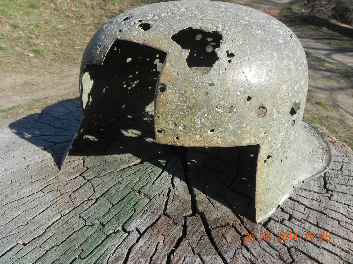

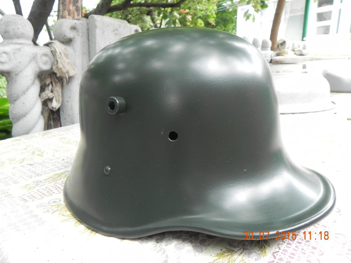

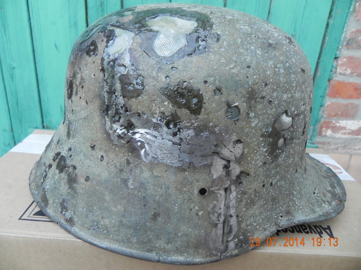

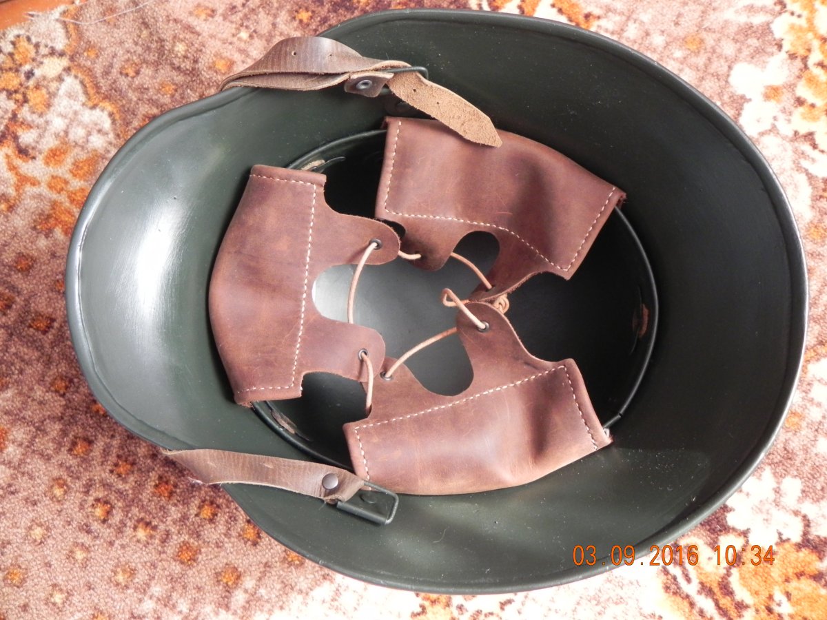

  22. фандик
    фандик Oberleutnant
    2.581

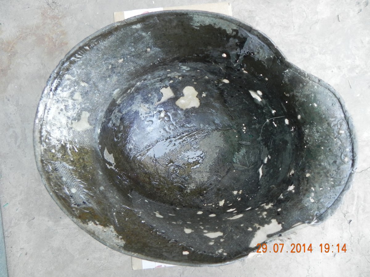

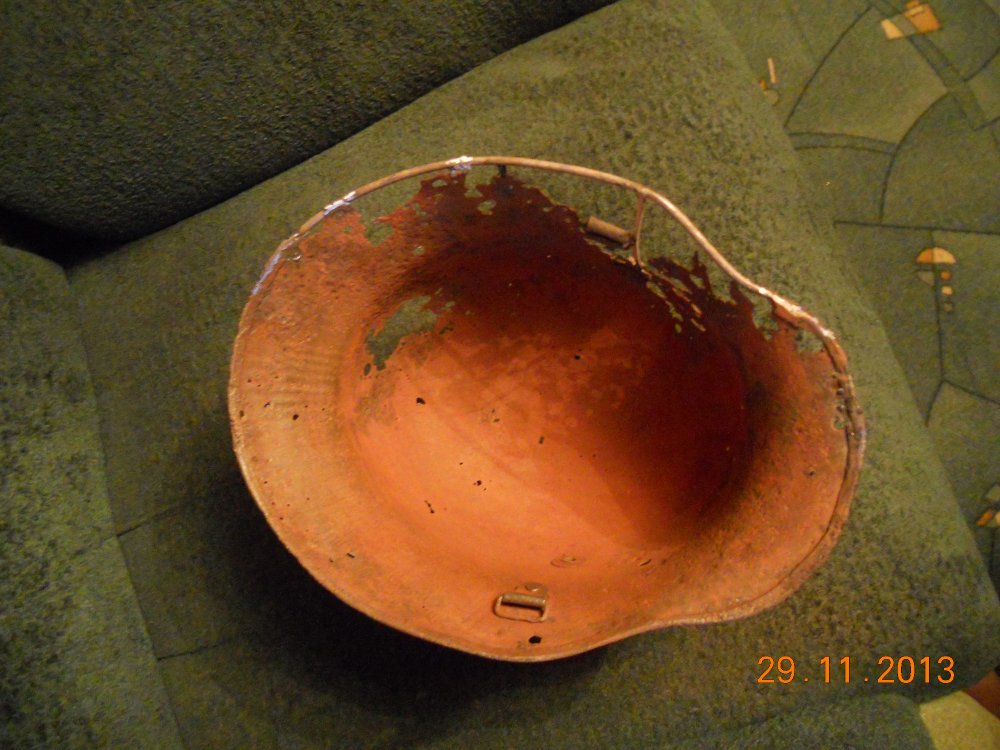

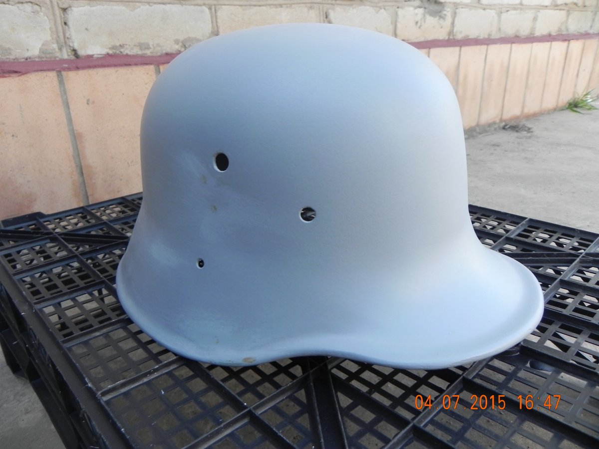

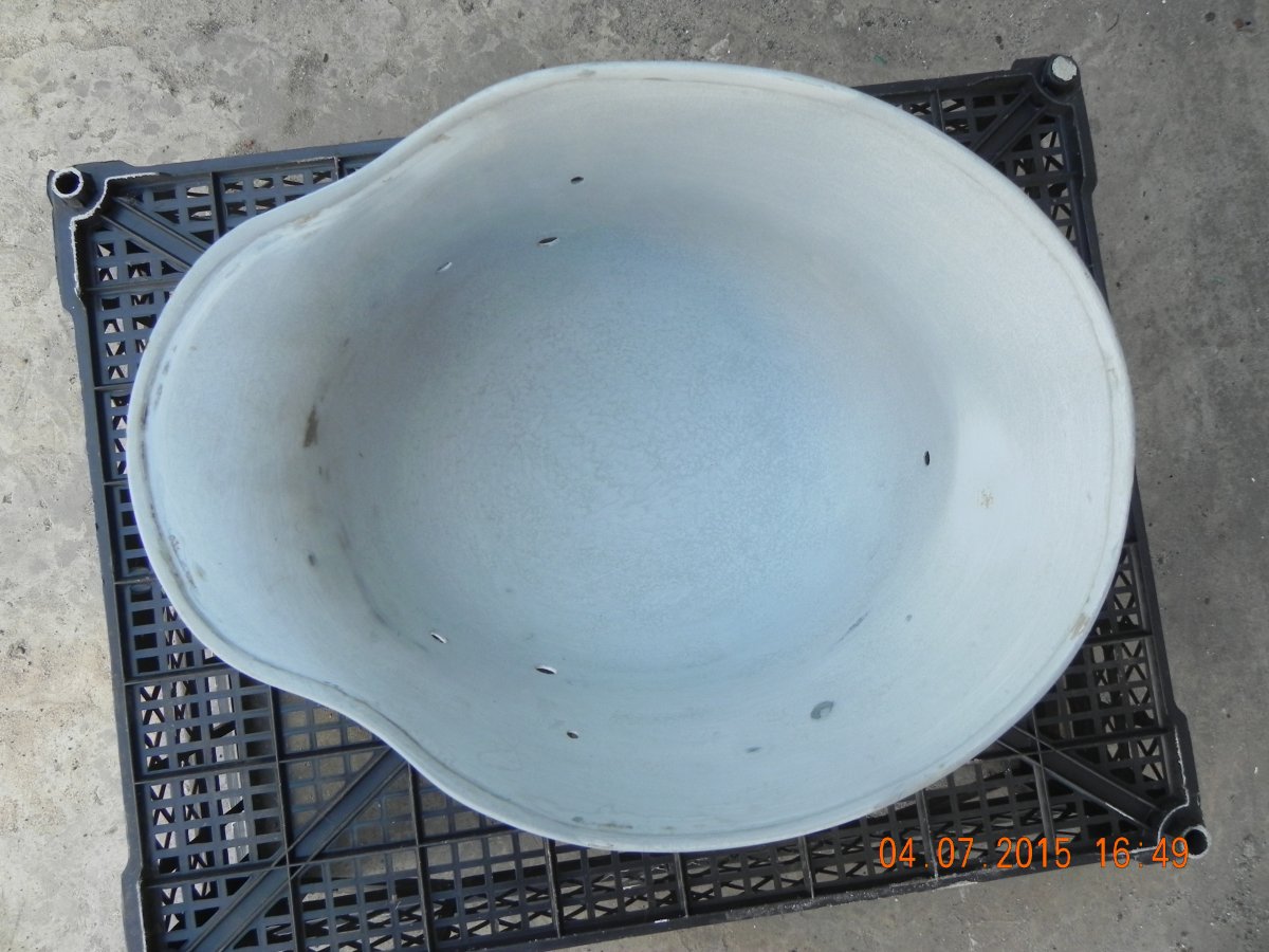

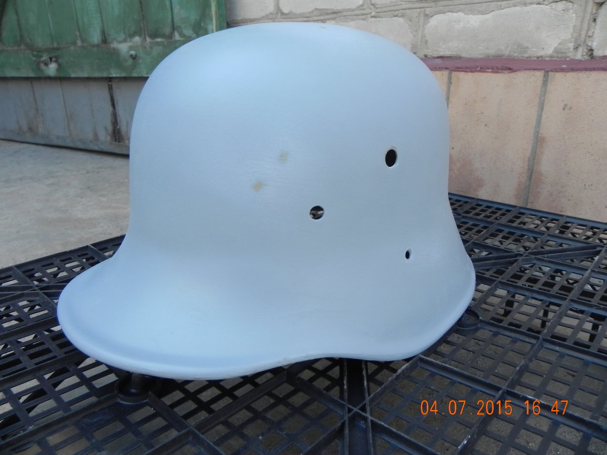

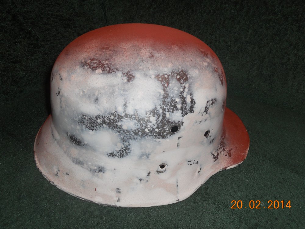

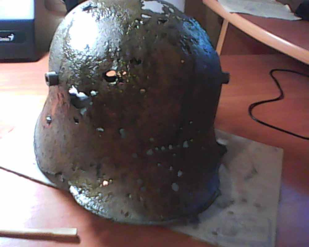

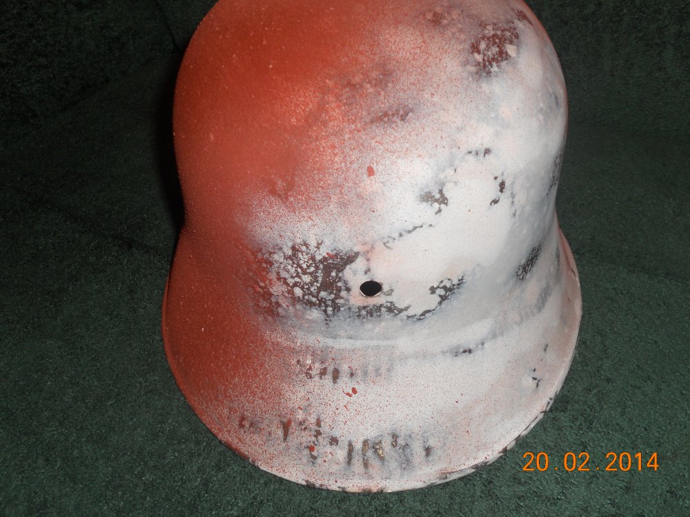

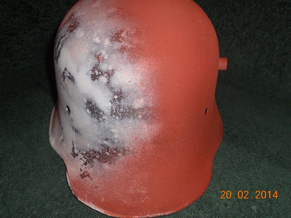

    Я свой восстанавливал с помощью стекловолокна . Вальц паял .
    Моби_002, honda_1, 663 та 6 іншим подобається це.
  23. Gunther10975
    Gunther10975 Obergefreiter
    165
    s
    а чем дыру в сфере подкладывали под стекловолокно? стекловолокно я так понимаю с эпоксидкой? кто-то на форуме писал про воздушный шарик...
  24. фандик
    фандик Oberleutnant
    2.581
    Дыру под стекловолокно , подкладывал пластилином . Материал для заделывания дыр использовал Новол 710 +
    Fedot_ua, Tamerlan25 та Gunther10975 подобається це.
  25. Gunther10975
    165
    s
    а можно фото и чертёжик? т.е. просто тонким слоем или шар(кусман)?
  26. фандик
    фандик Oberleutnant
    2.581
    Да там всё просто ,сверху накладываем пластилин , на те места где есть утраты . Снизу , аккуратно проклеиваем стекловолокном . Когда волокно застынет , отдираем пластилин , начинаем шпаклевать верх .
    Fedot_ua та Gunther10975 подобається це.
