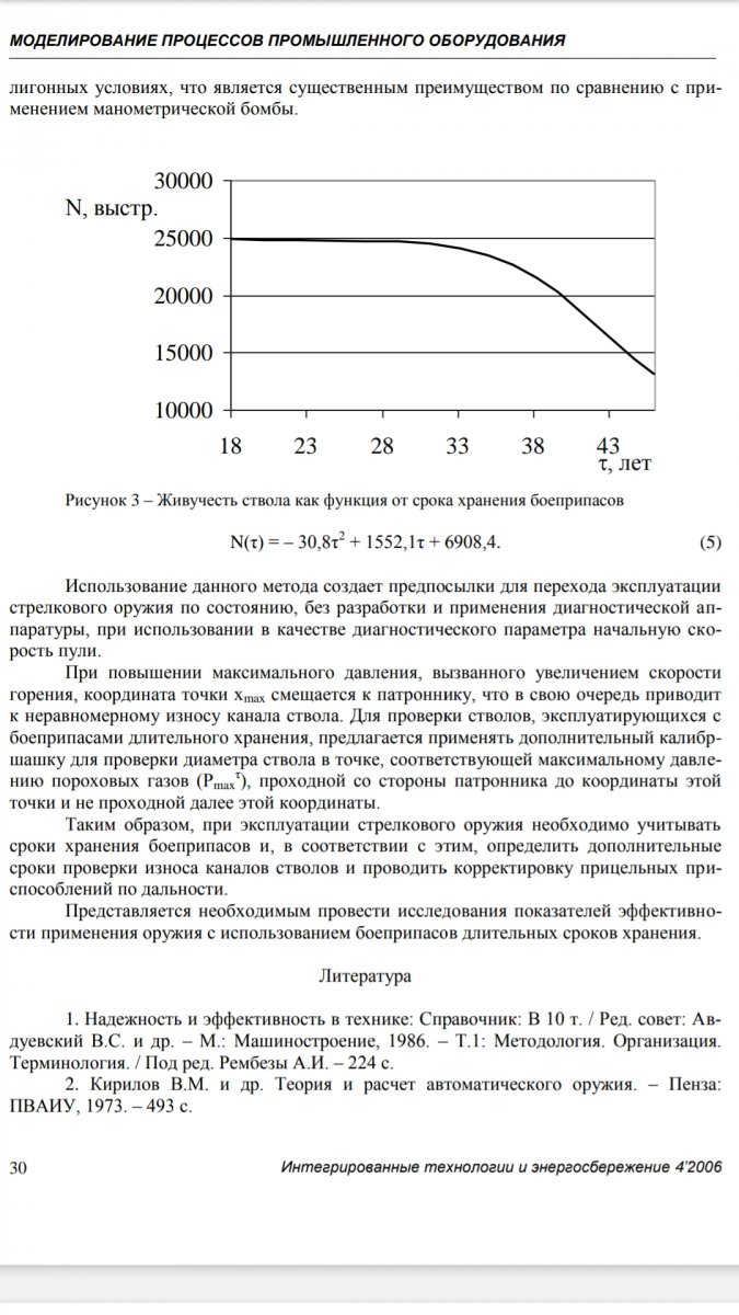

    Подкину дровишек к спору о возможности применения нитропорохов с 40-летним сроком сберегания:
    Камча подобається це.

    дійсним доповідаю - наригали повну хєрню.
    вже 8й рік поспіль дашки стріляють набоями від 1950х років, до 1989го - жоден ствол не настріляв меньше 70 тисяч . Отже вами наведена пісулька - хєрня на лоха.
    СГД всі настріляли чимало, але у 14-16 роках були набої для них виключно до 1980 року - цільовка та 7н1, всі 70х років. ВСІ настріляли призначений кучний ресурс.
    Всі Покемони стріляють набоями 60-80х - жоден ствол меньше 20ки не настріляв.
    То ж кому я маю вірити???
    F_R_A_G подобається це.
