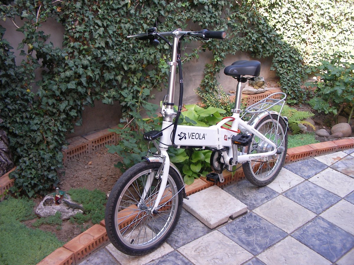

    SANY0076.JPG вообще-то тут о велосипеде. :(

    Добрый день , ваша ласточка? правда что 40 кил весит? Поделитесь , опишите ваши впечатления от использования ?
  15. Кролик 1
    Кролик 1 Stabsfeldwebel
    933
    Здравствуйте.
    Да, мое. Месяц два интенсивного курения интернета и выбор "под задачу".
    Приоритет выбора:
    - сборка в Украине.
    - наличие гарантии, сервиса и зап. частей.
    - Легкосплавная рама (вес 20кг)
    - гарантия на аккумы.
    - складной. (влазит в багажник Пежо 205) Не складывая влазит в багажник Тойоты Руннер.
    - усиленные обода и спицы.
    - весьма яркая передняя фара. 20-30м хорошей видимости. (хотя ночью я не езжу) Включаю днем, если еду по дороге.
    Недостатки:
    - достаточно козлист. Плата за колеса 20". Решается более толстыми покрышками, мягким сиденьем и амортизаторами под седлом. На фото заменено только седло.
    - прост для кражи. Можно унести в одной руке. Все на защелках. Открыл защелку - унес седло.
    - тарахтящий в раме аккум. Поиск решение был длительным, но успешным. Проблему решила пружина из нерж. линейки. Цена вопроса: 10гр. и 20 минут времени.
    - скрипучие тормозные колодки. Еще не борол.
    - Нет стопов и поворотов. Это достаточно проблемно. Бортовое напряжение 36в. Придется мастырить преобразователь или тулить по 3 диода последовательно. Проложить проводку (нужно разбирать жгуты)
    ОСНОВНЫЕ задаваемые вопросы:
    - Реальный пробег?
    По моему опыту, если только на батарейках, т.е. не подкручивать, 20-25км с горками. Если в гибридном режиме, т.е. батарейки и пердо-тяга без фанатизьмы, то 50 должен пройти.
    - Преодоление подъемов?
    В тот подъем, что обычный вел (без скоростей) не поедет никак, этот выезжает без напряга ног, ( т.е. на гибриде). Чисто на аккумах я не насиловал. Жалко редуктора мотора.
    *PS
    Не нужно забывать про свой вес. Все сказанное относится к тушке весом 75кг. :D Т.е. это - :beer: нужно ограничить. ;)
