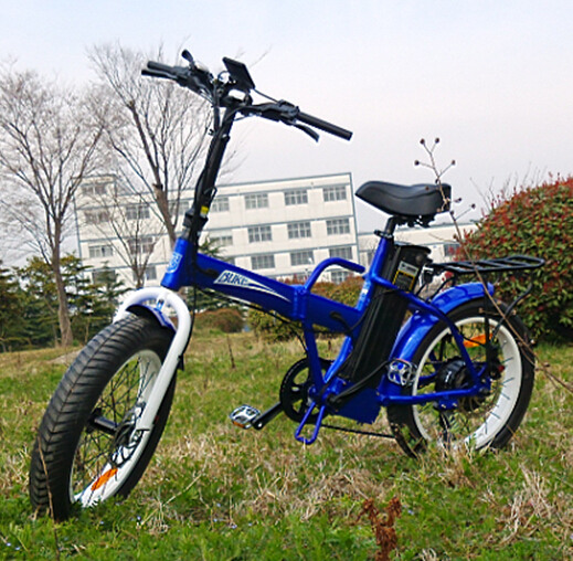

    Електровелосипед 20” MIFA Egon 2017 Wise. Правда моторчик там хиленький в 250 вт. Или вот покруче:
    500вт, но оно значительно дороже и доставка стоит дурных денег (почти как цена вела)

    я вот тоже чуть не заказал себе Мифу 20. Но пообщался с камрадом и услышал, что 250 вт это вообще ни о чем. Т.е. не едет оно с таким двиглом не в горку, не против ветра. Говорит, что нужно стартовать минимум с 500вт. Верить/не верить дело индивидуальное, только теперь я без тест драйва не возьму.
