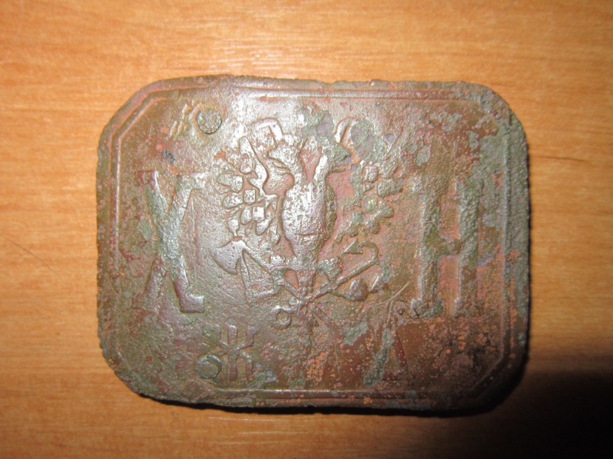

    Собственно, как убрать зеленые наросты с бляхи не повредив ее ?

    Знаю три способа работы с медью.
    1 разбавленная азотная кислота.
    2 нагрев до красна с охлаждением в этиловом спирте.
    3 отмачивание в аммиаке

    Это не способ, кощунство над изделием. Хотя мой второй способ не лучше, все наросты при обработке превращаются в металлическую медь, и складывается впечатление, что изделие отдали в гальванику

    а шо за электролиз все молчат?:D

    5А/ДМ2 в другом случае всё жрется, от исходника остается плевка покрытая окислами

    ортофосфорной кислотой можно ?

    Не один фосфат не растворим, после ортофосфорной только дремель

    что скажете на счет мыльного раствора и кефира?

    Рассол из под помидоров или огуречный . Залить изделие и оставить на несколько суток так чистили охотничьи гильзы в недалёком прошлом ! Довольно таки эффектно сам пробовал!

    Мыло не поможет, разве, что зубная щетка, молочная кислота тоже.
    В радиусе 300м нет не одной аптеки, чтобы купить нашатыря?

    можно подробнее про нашатырь?

    10% раствор аммиака

    Кипятите на паровой бане в насышеном растворе соды,долго но эффективно и без вреда для латуни

    простов этом растворе замочить или еще разбавлять ? и на сколько времени оставлять?

    Просто кинуть, раствор сразу посинеет, это реакция на соли меди. Наденьте резиновые перчатки, из-за насыщенного раствора рученки не узнаете и не отмоите. Реакции нет. Можете сразу чистить щёткой или вехтиком

    Вот, почистил нашатырем по Вашему совету. Вроде неплохо получилось. Спасибо Вам, а также всем ответившим.
