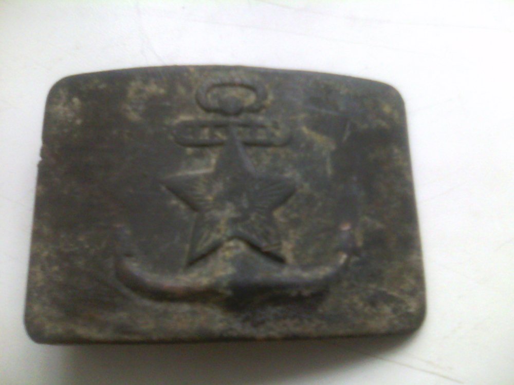

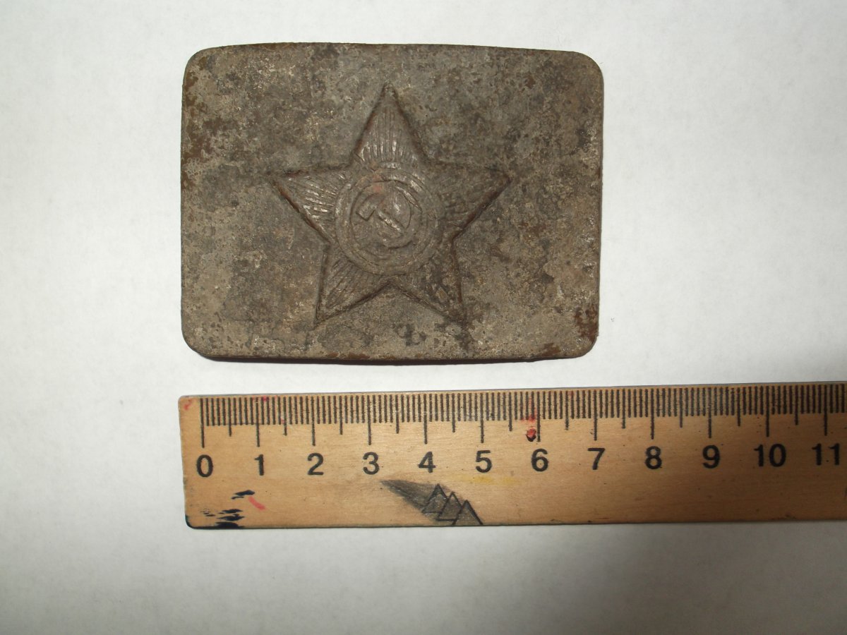

    Ув.камрады чем посоветуете почистить бляху...

    Сначала просто помыть , похоже на железную латунированную пряжку ( магнитится ? ) , обычно она была у курсантов , если ржавчина выступает наружу то пройтись тампонами со щавелевой кислотой или " саноксом " , затем средствами для чистки латуни .

    После поднятия с земли была помыта проточной водой хоз.мылом и естественно зубная щётка.Не магнитится!!!

    Тогда полностью латунная , применять способы для латунных изделий или чистки монет .

    я так понимаю старое доброе хоз.мыло зубная щётка и терпение)

    Там не только в зацепе отличия."Праворукие" пряги выпускались и послевоенные,САшные.Основные отличия пряжки обр.1936 года-срезанные,а не закруглённые углы,СиМ другой формы,скобы под ремень выполнены в виде отдельных элементов.

    Я латунь кидаю в лимонку часа на 4, а когда станет розового цвета - пастой гои.

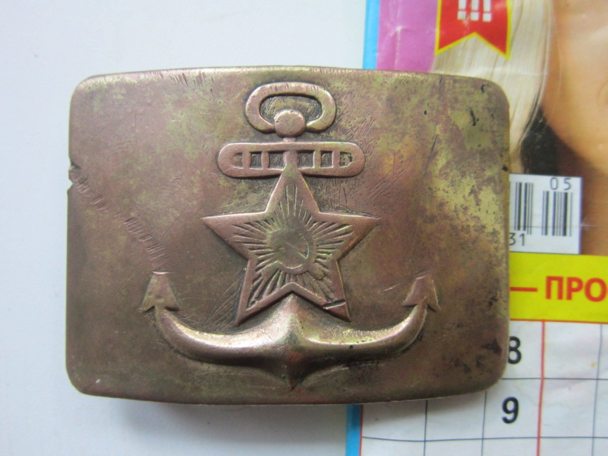

    Вот, судите сами. Пряга до и после.
    Ger.Dmitry, Поліщук, svk063 и 2 другим нравится это.
  20. фандик
    фандик Oberleutnant
    2.581
    А что тут судить . Запоротая бляха . После кислоты , появились красные пятна . Чего и следовало ожидать . Это означает , что с латуни растворился цинк , осталась медь . Я бы не рекомендовал вам использовать для чистки латунных изделий кислоты .

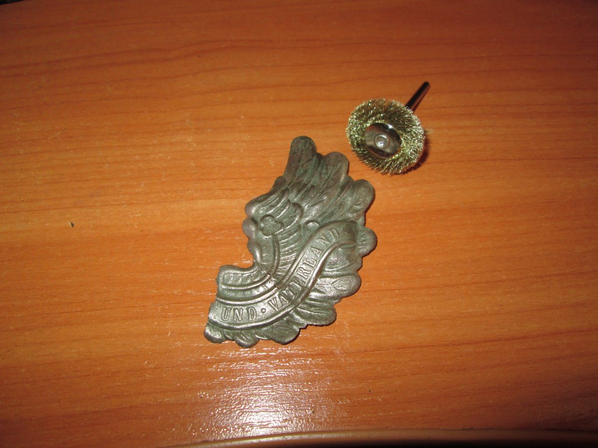

    2.581
    Купите вот такую латунную щёточку . Она мягкая и не повредит вашу бляху . Налёт снимается такой щёткой , очень быстро .

    Если цинк ушел, то краснота все равно будет после чистки. Можно полирнуть пастой ГОИ и затем нанести патину - намазать серной мазью, произойдет потемнение латуни. Чистка кислотой - хоть лимонной, хоть щавелевой, хоть уксусной самый быстрый вариант, это ведь не монеты, которые потеряют в стоимости.

    Сколько времени понадобится чтобы " очистить " латунное изделие кислотой ?
  24. фандик
    фандик Oberleutnant
    2.581
    Решил вам продемонстрировать , сколько времени занимает чистка латуни щёткой . Ровно две минуты . А то и менше этого . Наконец то дочистил и второе крыло :).

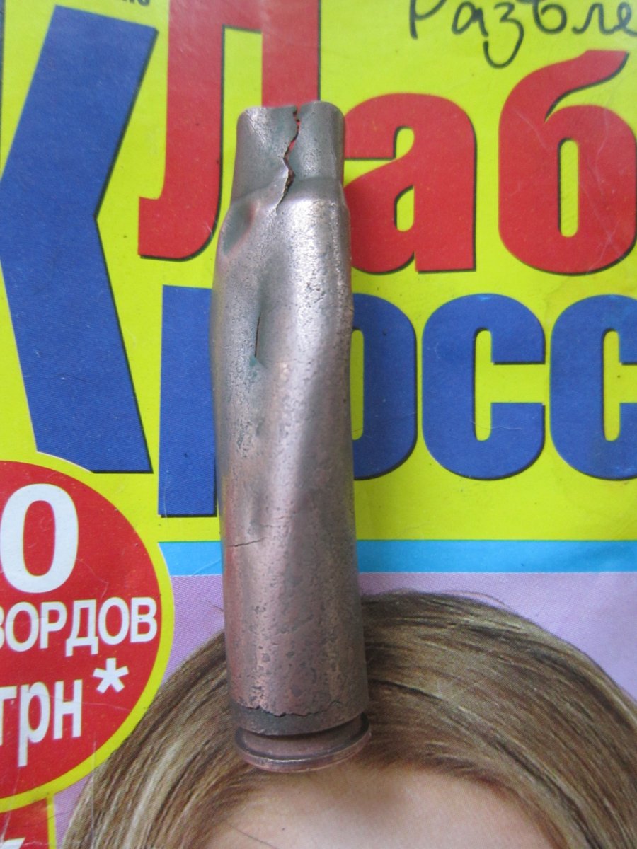

    Решил проэксперементировать на убитой латунной гильзе. Тут пятен нет. А почему? Возможно бляху передержал? Или цинк уходит не из-за кислоты?
  26. Amadeus
    Amadeus Stabsfeldwebel
    1.601
    Евразия
    А это случайно не омедненная гильза? Снизу очень похожа, медь - не латунь, поэтому пятен и нет.
