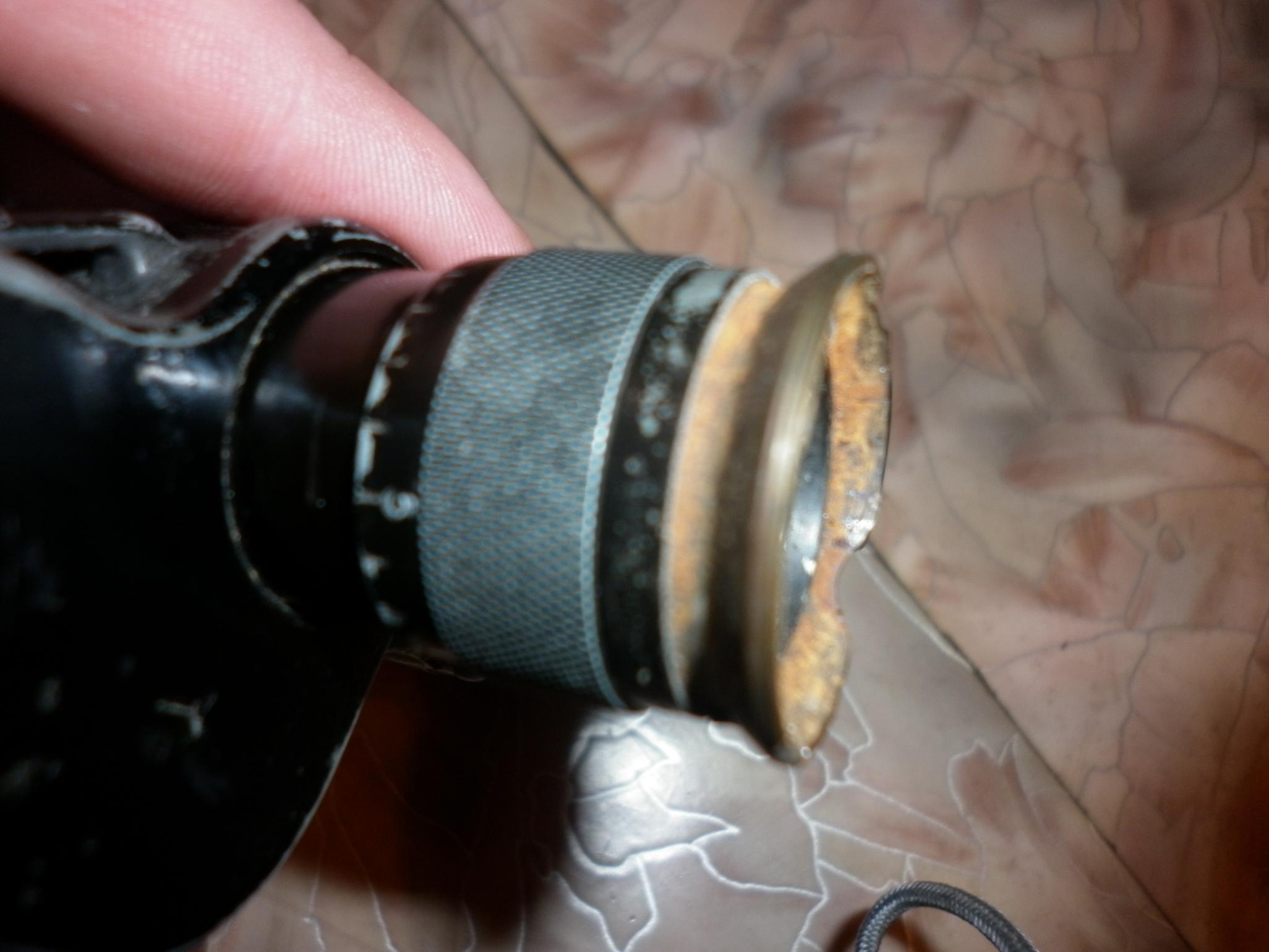

    Вот приобрел бинокль и решил поменять наглазники , но не тут то было , один наглазник приржавел и не в какую не хочет откручиваться , как быть ??

    а силой не хочу могу сломать

    Як варіант ВД-шкою пробуйте.

    вд мазь , пожно по Русски ))

    wd 40 ?
  7. Суглоб
    Суглоб Schütze
    Да она. Или тормозухи капнуть.

    так что лучше использовать ?? чтобы открутить все таки , там не наклею , просто приржавело

    Попробуйте капать на резьбу йод,капнули,пошевелили и т.д но так чтобы на линзу не попало,я так оч старые болты откручивал.

    тосол,очень текуч и помогает в таких делах.

    все открутил спасибо wd 40 помогло
