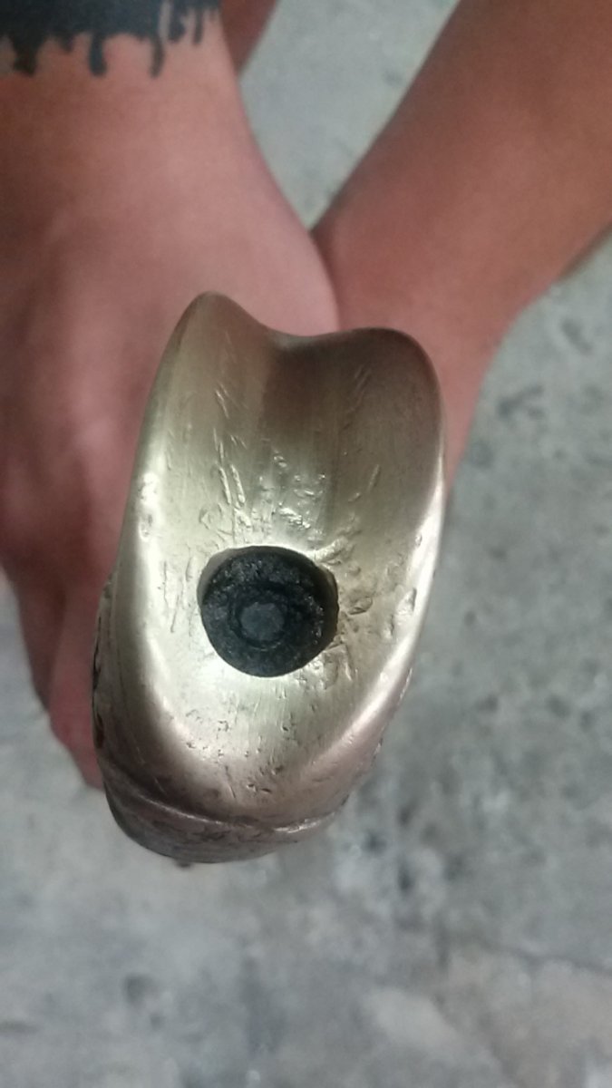

    Всем здравия желаю. Дайте дельный совет, как выкрутить гайки в тыльники шашки. С уважением.

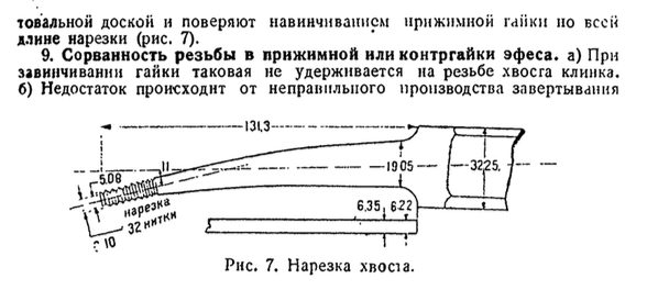

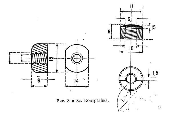

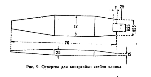

    Снимок экрана 2019-06-28 в 11.36.22.png Да что ж тут посоветуешь ? Залить на пару дней вд40 и зажав в тиски , действуя отверткой как долотом попытаться открутить .
    Снимок экрана 2019-06-28 в 11.34.40.png Снимок экрана 2019-06-28 в 11.35.30.png Снимок экрана 2019-06-28 в 11.36.59.png

    Спасибо камерады, тыльник неделю в преобразователи мочиться. за остатками дерева на рукоятки не понять , что осталось с металлом под тыльником. Будем разшевеливать пока без нагрева. С ув.

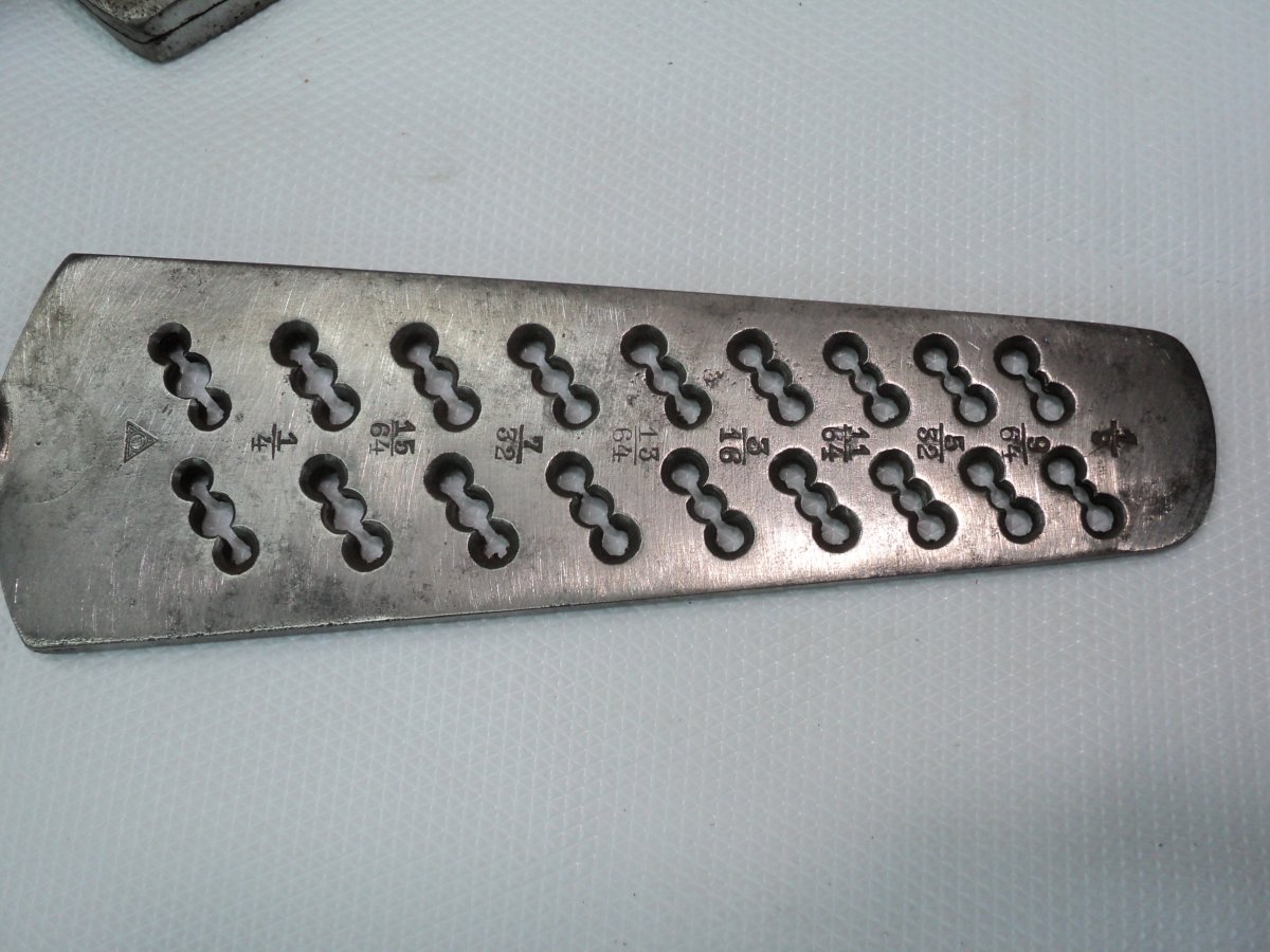

    Резьба на хвостовике 15/64 Х 32" - в диаметре 5,95 , очень близка к М 6. Инструмент найти не так сложно - винтовальная доска (фото) для хвостовика. Для конусной гайки найти метчики сложнее , а гайка с метрической резьбой М 6 практически накручивается на дюймовый хвостовик. Как-то так. Р. S. Есть оригинальная гайка снята с М 27. Кому надо - подарю.
