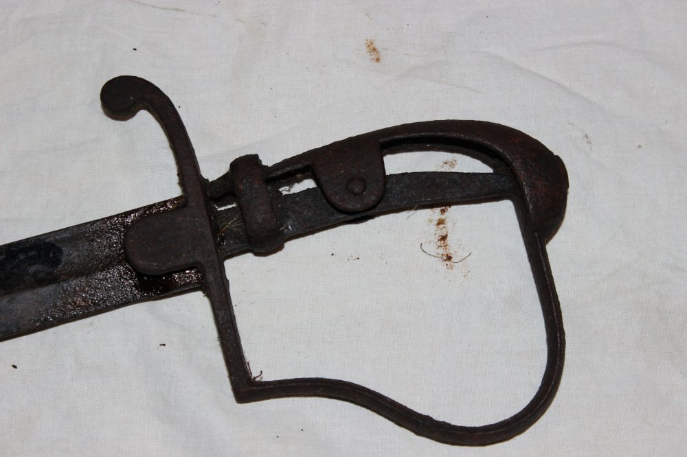

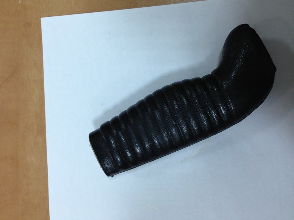

    Приветствую, уважаемые форумчане! Предыстория такова.

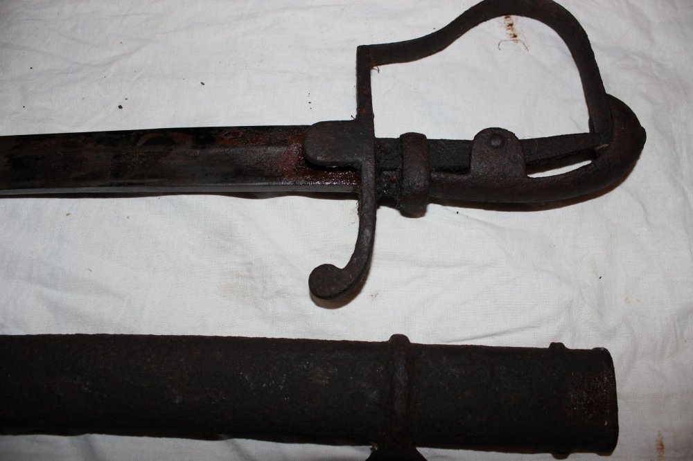

    Один из друзей попросил меня заняться реставрацией прусской артиллерийской сабли, приобретенной им у одного из камрадов. Как видно по фото, сохран сего предмета был в очень плачевном состоянии. Но металл "живой" и даже в некоторых местах сохранилось родное покрытие черного цвета. По-ходу вопрос: кто знает, "воронились ли сабли? Обословлено это было во многом благодаря тому, что кто-то из предыдущих хозяев предмета (видимо в "смутные времена") натрамбовал ножны солидолом и спрятал "на горище".
    Пока "суть да дело", работал с "железом" из головы не выходил вопрос - "Как впоследствии быть с череном?" Опыт работы с деревом имеется, но проблема состояла в КАЧЕСТВЕННОЙ нарезке "гребешков" на рукояти. Обегал все худ. салоны, искал резчика по дереву. В основном люди заняты чем-то "фундаментальным" (типа лестниц, фасадов и т.п.). В одном месте согласились вроде бы, но попросили 1400 грн за "разработку 3D модели, эксклюзивность, единичность" заказа и еще Бог ведает за что. Посовещавшись с хозяином вещи, а также приняв во внимание факт "некомпетентности" данных господ в вопросах понимания аутентичности (они начали предлагать покрыть рукоять краской, лаком и т.д. и ДОКАЗЫВАТЬ. что ТАК БУДЕТ ЛУЧШЕ!), было принято решение изготовить самому.
    Камрады, особая просьба: до окончания повествования в теме не флудить! Тема техническая, многим будет полезна! Благодарю за понимание!!!

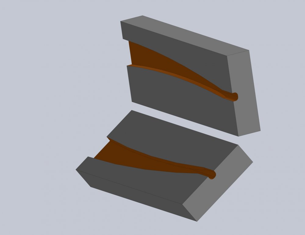

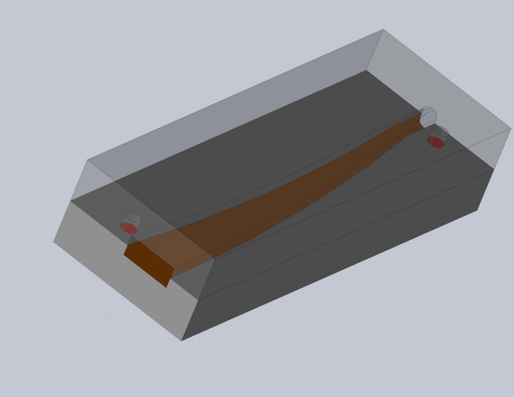

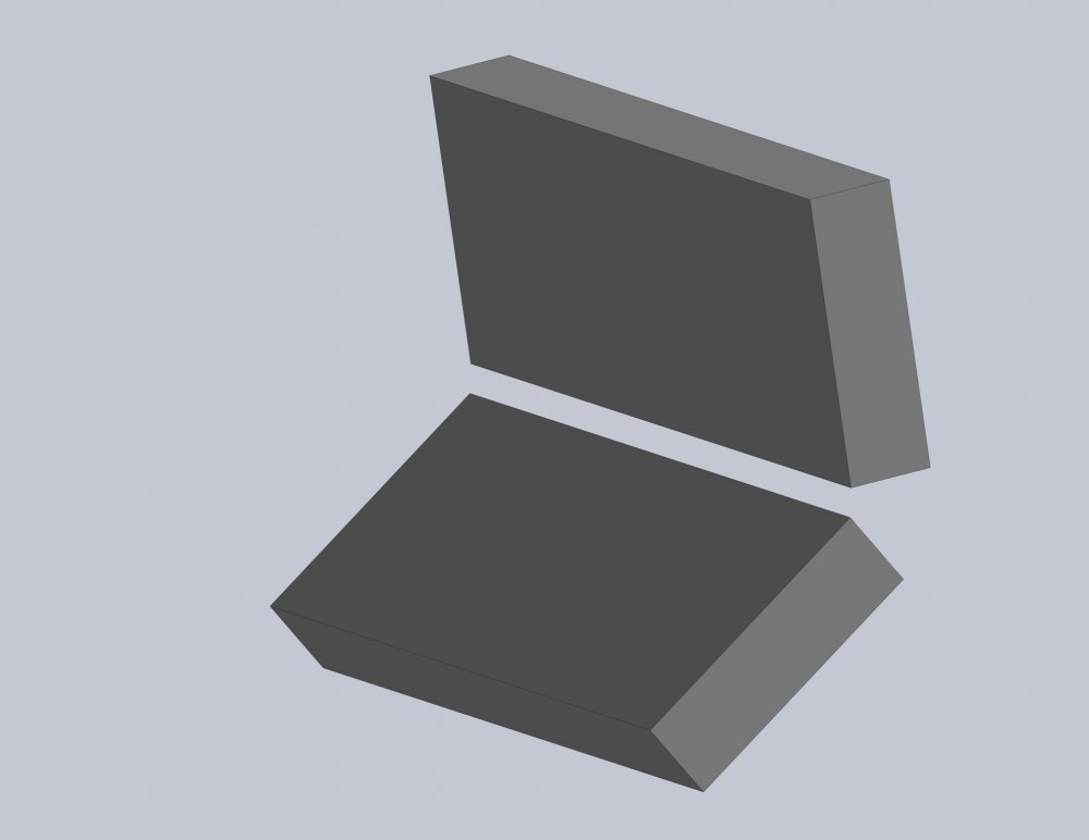

    Итак, продолжим. По металлу говорить не буду, скажу только, что на эфесе клейм не было никаких. Поэтому решение принято однозначное: перешлифовка, наплавка полуавтоматом, опять шлифовка и полировка (хотя это не факт, что полировка присутствовала).
    По дереву. Была у меня доска из груши. Долго лежала. Груша - дерево достаточно плотное, однородное и при обработке не "волокнится", что-ли, т.е. обрабатывается как металл (с образованием опилок, а не отдельных волокон). Были вырезаны 2 заготовки, образующие при складывании нужную толщину. на каждой был прорисован профиль хвостовика клина в зеркальном отражении друг относительно друга. После этого различными способами было произведено углубление под хвостовик. Толщина хвостовика 7 мм. Углубления производились на 3,5 мм на каждой половинке будущей рукояти. Здесь присутствует важный момент. в дальнейшем люфт присутствовать не должен: хвостовик четко и плотно должен сесть в образовавшийся паз. Соответственно и "выборку" лишнего необходимо произвести тщательно, ТОЛЬКО с НЕБОЛЬШИМ ЗАЗОРОМ!
    После этого были установлены штифты. Во-первых: они предотвращают половинки от смещения. Во-вторых: дают дополнительную площадь при дальнейшем склеивании.
    Ну и, собственно, склеивание. Клей применил обычный ПВА, т.к. он более устойчив в дальнейшем к растяжениям, сдвигам и т.п. Короче не склонен к "хрупкости" (хотя нынешний ПВА в этом смысле не уступает эпоксидке)
    Фото в процессе начальных работ не делал. Восстановил ход данной работы в конструкторской программе, а они к сожалению не грузятся:(. Картинки данного этапа работы будут позже.

    На следующем этапе я изготовил модель хвостовика клина. С ним проще работать (зажимать в тиски, собирать-разбирать и т.д.)

    Далее - обработка. Эта работа заключается в "отсечении всего ненужного". Главное - тщательнейшая подгонка и постепенность. Буквально несколько движений напильником и очередная примерка.

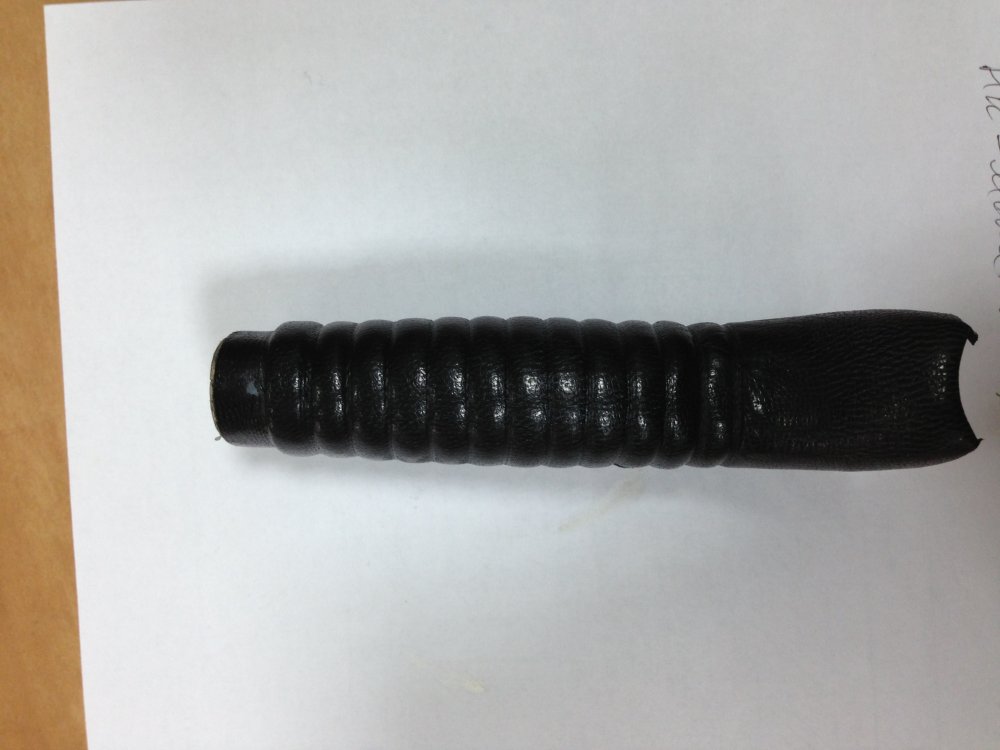

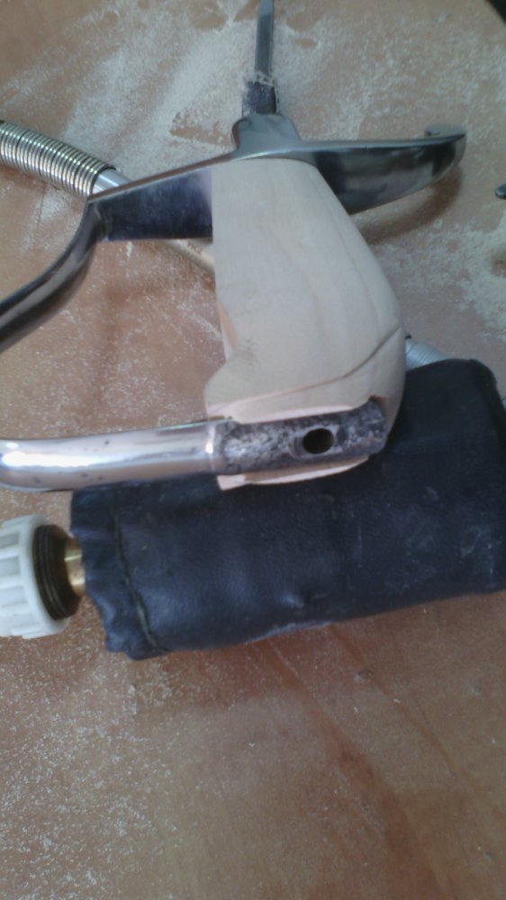

    Теперь подошли к тому, чего я боялся - нарезке "гребешков". Ну здесь, камрады, как в пословице: "Глаза боятся, а руки делают". От кольца по контуру я прорисовал "диамертальную" разметку. Важно, чтобы расстояние между "кольцами" было ВЕЗДЕ ОДИНАКОВОЕ!
    Сначала, строго по разметке, углубил треугольным надфилем на 1,5 мм. После этого расширил канавку плоским надфилем, и углубил еще где-то на 0,5 миллиметра. Потом взял ромбовидный надфиль и уже им скруглял выступы.
    Вообще надфиля можно стачивать, затачивать и подгонять по необходимости. Если нет в наличии нужного, его можно сделать, оставив только НУЖНУЮ обрабатывающую поверхность.

    После нарезки всех "гребешков" - генеральная шлифовка и подгонка к единообразию. Ну это - само собой.
    А вот теперь - обтяжка кожей.
    Кожа у меня была. Не скажу, что самая тонкая, но достаточно эластичная. Не стал я "заморачиваться" с предварительным замачиванием кожи в воде, решил обтягивать "насухую".
    По задней "стенке" и с середины нанес "Момент" (прозрачный) прижал и еще вручную закрепил скобами от канцелярского степлера. Дал высохнуть часа 4. После этого нанес клей пна той части рукояти, где прорезаны "гребешки". Хорошо натягивая, обтянул кожей всю ручку и зафиксировал капроновой нитью. Нижнюю часть кожи "откатил":D наверх. Просохло еще 4 часа. Не ослабляя нить потихоньку , буквально по пол-сантиметра, хорошо прижимая обтянул и нижнюю часть ручки. Важный момент: в нижней части клейка и обтяжка начинаются уже не с задней стенки, а с лицевой, стягивается все лишнее назад.

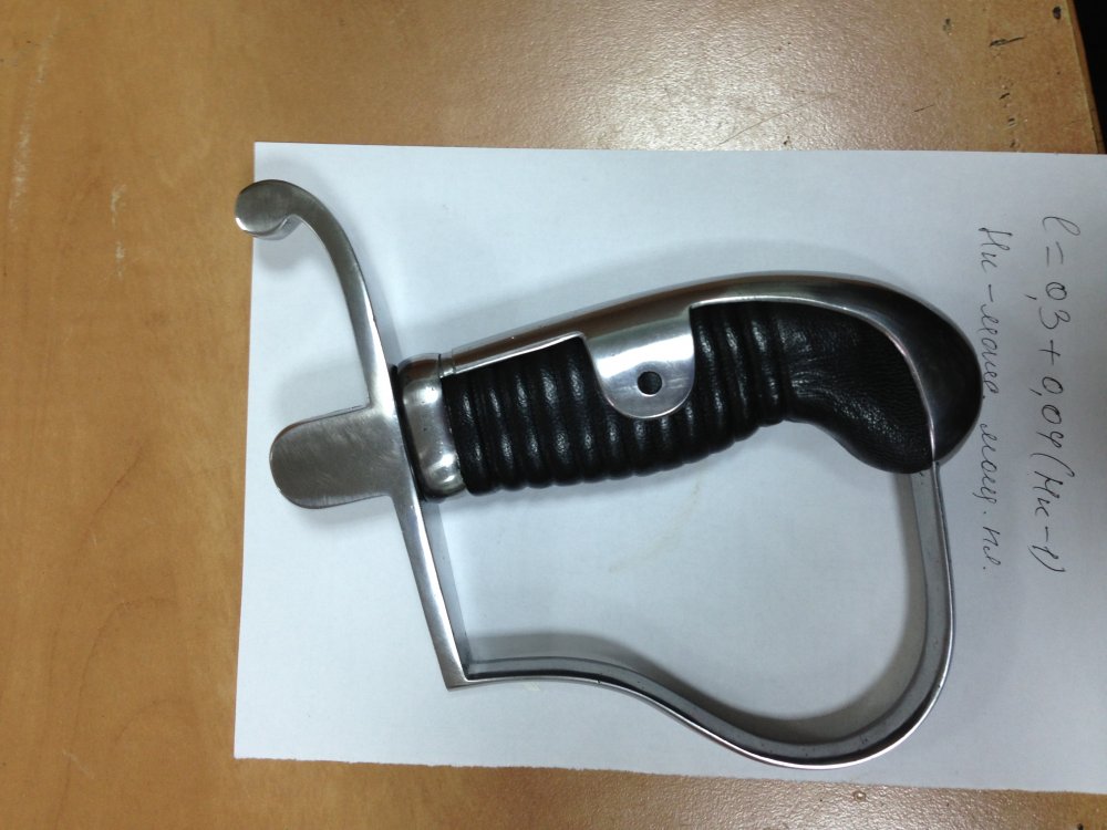

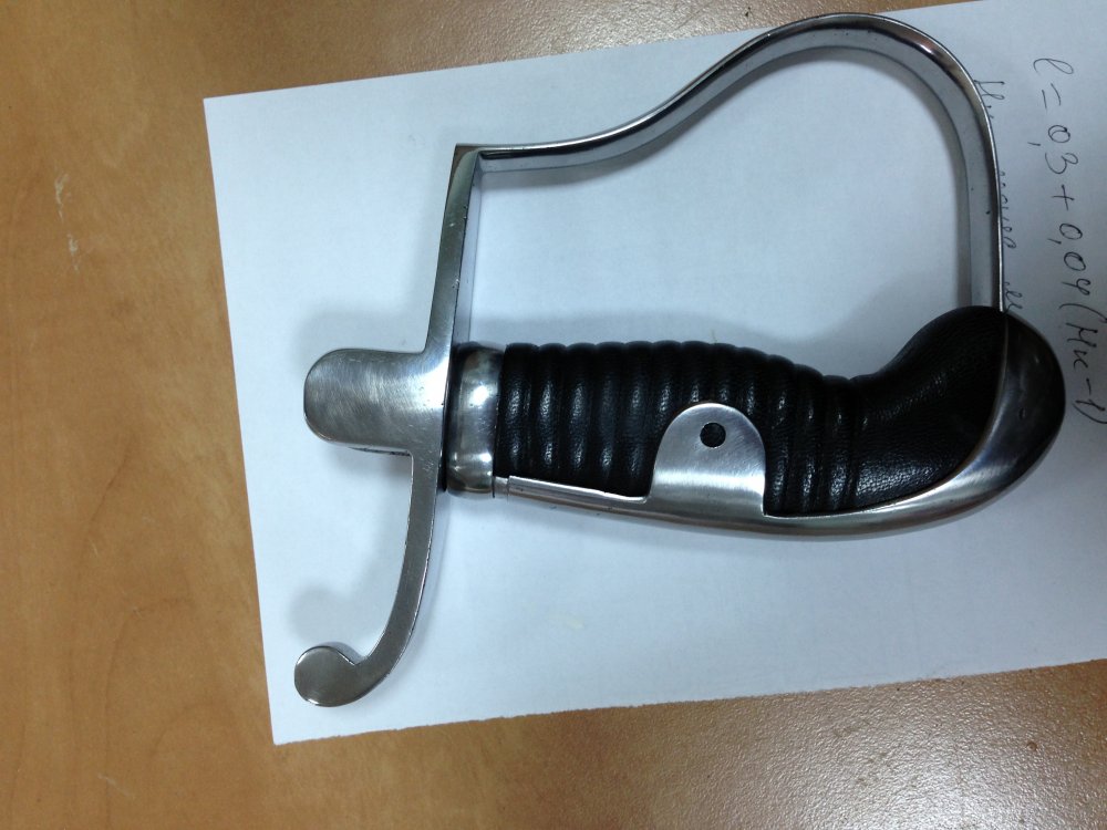

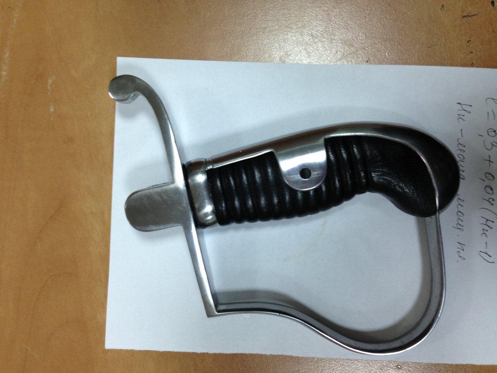

    Ну и последний, расслабляющий этап: снятие фиксирующих нитей, подрезка лишней кожи и подклейка торцевых поверхностей. В результате получили вот такую, на мой взгляд прекрасную вещь!
    Очень буду рад, если кому-то из камрадов мой скромный труд поможет в решении вопросов реставрации!
    И еще. Прошу простить за качество некоторых фото:(: при работе некогда было связываться с фотоаппаратом. Фотографировал телефоном.

    Что тут скажешь- такая работа денег стоит, в высшей степени профессионально, аккуратно и просто бомбезно!!! Полезный опыт.
    РЕСПЕКТ И УВАЖУХА! :smile_15:
    Как вы сами правильно написали- получилась прекрасная вещь. Очень хотелось бы увидеть предмет целиком.

    Ув. камрады! Вот картинки по первому этапу изготовления.

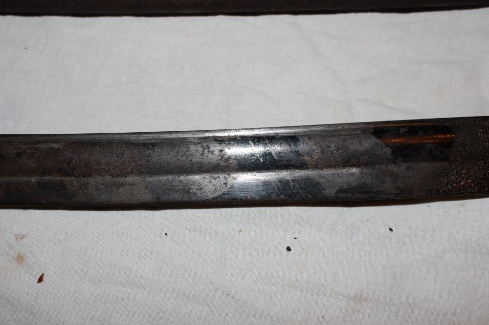

    Замечательно ! Не знаю была ли на этом образце кручёная проволока в пазах , клинок шлифовать только в ручную без всяких шлифмашинок , клинки сабель не воронились , протравливались кислотой если дамаск или эмитация под дамаск , возможно некоторые никелировались .
    RIHARD 77, 663 та Rudolf Ritter подобається це.
  14. Rudolf Ritter
    Rudolf Ritter Stabsfeldwebel
    847
    Донецк

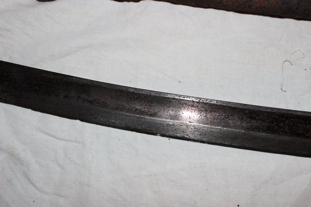

    Проволоки не было однозначно. По крайней мере, все то время, которое я занимался "железом", я усиленно "тралил" интернет на предмет фото и инфы: оплетки нигде не нашел.
    А по поводу покрытия - меня терзают даже не "смутные", а "усиленные" сомнения, хотя, то, что я видел, было без покрытия. Присмотритесь на фото исходника. Там явно видно "воронение", и такого покрытия было около 70%. Вот я и "терзаюсь": с одной стороны я четко видел покрытие, с другой - информации никакой нет! Что делать?
    Можно было бы предположить, что то, что было "покрытием" образовалось в процессе "хранения" в ножнах (смазка все-таки). НО КАК? Температуры явно не было никакой, а чтобы получить качественное равномерное покрытие необходимо как минимум "довести до малинового оттенка". На мой взгляд - загадка неразрешимая, пока не будет подтвержденной информации.

    Смазка солидол или тавот , какой то тяжёлый нефтепродукт , не мог отложиться гудрон или парафин после испарения лёгких фракций ? , или какие то смолистые вещества из дерева или дубящие вещества растворились в смазке и потом осели на сталь , какова твёрдость этой черноты ? , иголкой или штихелем поддеть , может коркой отойдёт .
  16. Rudolf Ritter
    847
    Донецк
    Ни в коем разе не отложения! После разборки клин в чем только не отмокал: в керосине, растворителе, а изначально в хоз. мыле - достаточно жирный слой смазки был. В результате отмокания слезла большая часть ржавчины. Оставшееся покрытие имело вид качественного воронения.При шлифовке сходило "неохотно" и строго в направлении движения шлиф. шкурки. Ножны металлические, поэтому дубильных веществ не может быть. В данном случае вариантов только два:
    - изначально вороненый клинок;
    - покрытие образовалось при воздействии на нагретый докрасна предмет смазкой (солидолом, находящимся в ножнах).
    На мой взгляд второе предположение абсурдно. Если бы было так, предмет повело бы, отпустило и т.д. По крайней мере видны бы были следы термического воздействия. Клинок "звенит", что называется, достаточно тяжело шлифуется и "пружинит", что говорит о закалке (уж насколько хорошей - это вопрос другой).
    Сейчас ситуация такова, что если не подтвердится факт воронения сабель В ТО ВРЕМЯ, придется подгонять (восстанавливать, реставрировать) под существующие стереотипы - шлифовка или полировка.
    В связи с этим, друзья, очень прошу, кто обладает какой либо информацией по данному вопросу ПОДЕЛИТЕСЬ!!!!!!!

    Просмотрел ,"немецкие клинки и клейма , холодное оружие немецких государств , каталоги некоторых предриятий Золингена " , воронение не указано , по своему опыту могу могу судить , сталь не обязательно нагревать до красна чтобы покрылась чернотой достаточно не много более 200 градусов , как предположение : сталь почернела окисляясь при недостатке кислорода , смазка уменьшила доступ воздуха и влаги .
