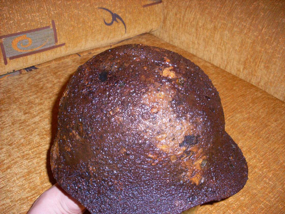

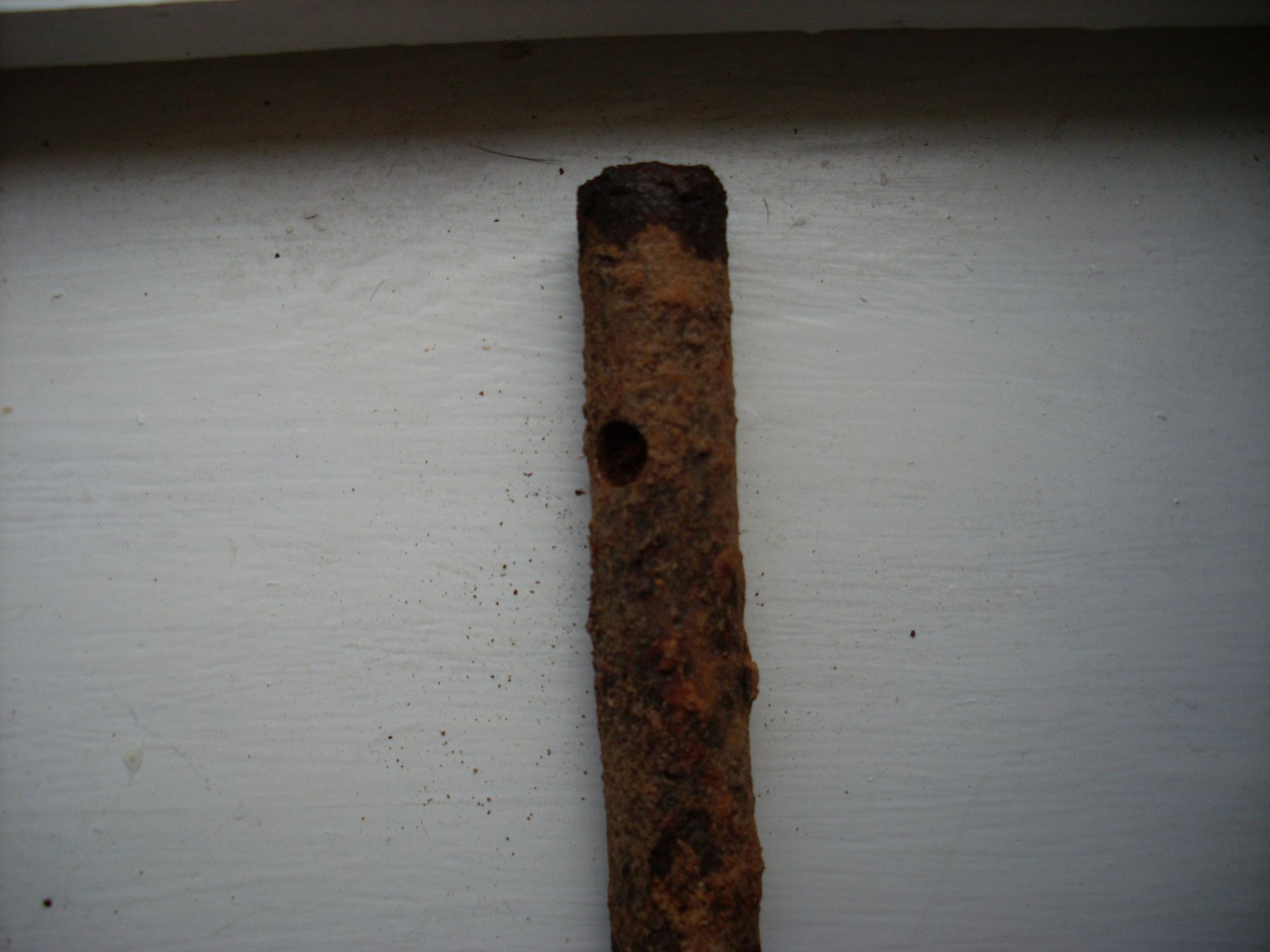

    3 часа назад поднял. РККА и пенал с чисткой к винтовке. пенал не открывал. временно залил жидкостью для гидроусилителя. под рукой другого ничего не было...
    на фото все видно. железо на 4. один бок каски гуд, он был в песке, а другой в карозии гутейной. он был в глине. пенал тоже в песке был, но сохранился хуже.

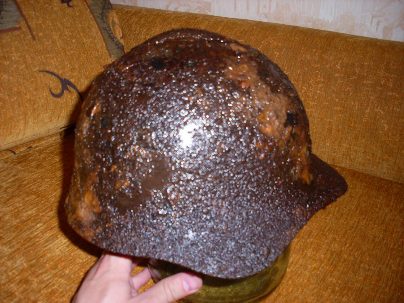

    вот тот самый, пресловутый, бок.

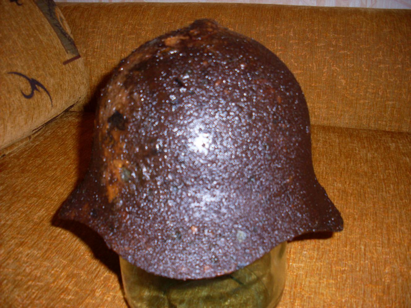

    как обычно всё. Каску чисти до металла, грунтуй, шпаклюй, крась

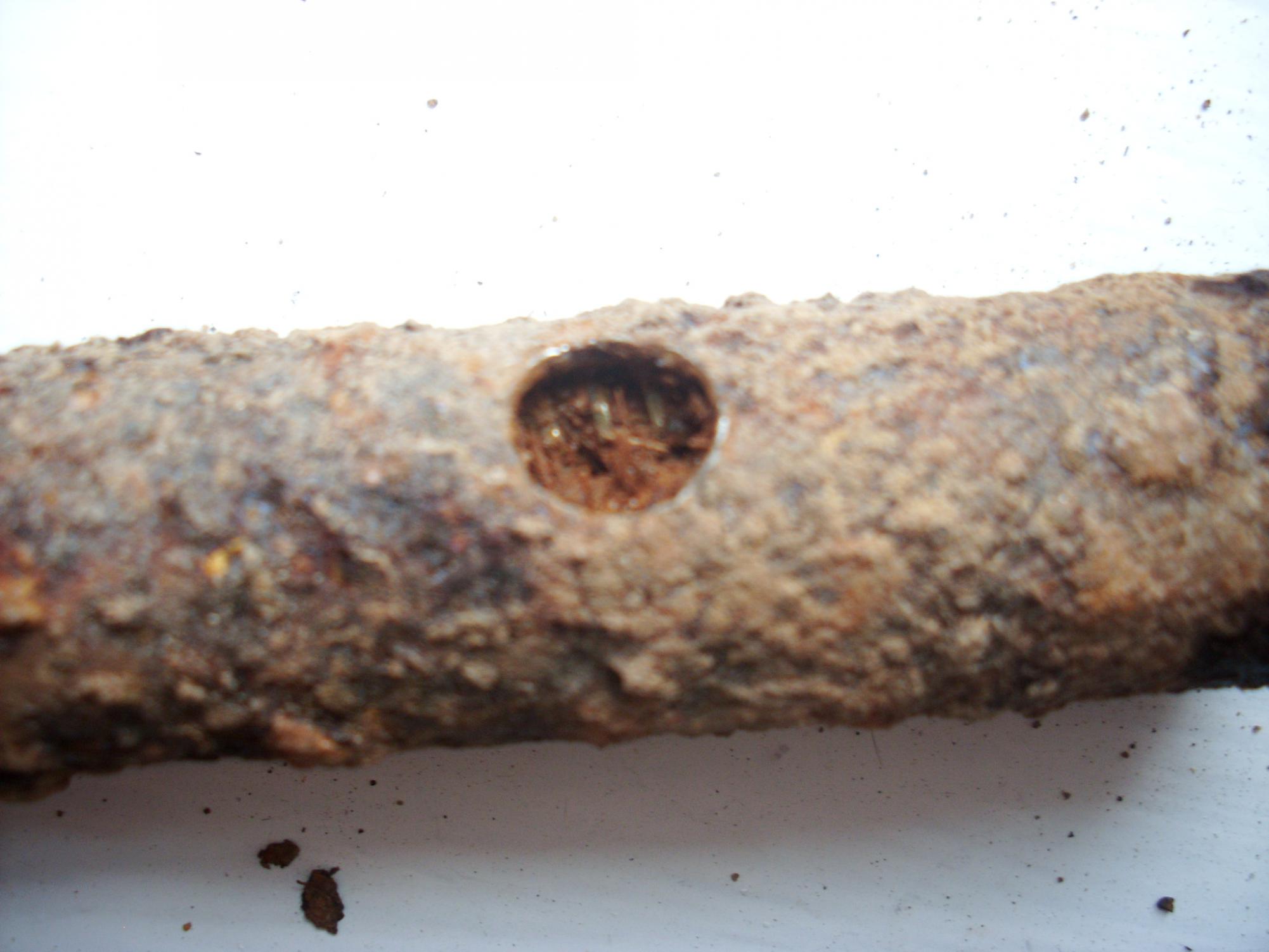

    пенал лучше бы в керосин на недельку после поверхностной чиски карщёткой

    Рад бы, но боюсь за бок ржавый. не внушает он мне доверия, сцуко.

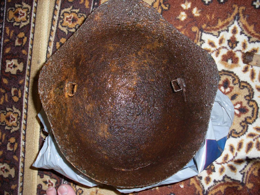

    И ещё. Как востанавливать Внутрению часть каски? там остались крепления ремешка, но их состояние даеко от реанимацеонного. как быть подскажите?

    После любой чистки механической и химической в каске останется веса грамм 300. И скорее всего будет сплошное решето. Крепеж подшлемника придётся срезать и изготовить новый.

    А чего бояться то? Ржавое г-но дома хзранить?
    В 6% уксус или раствор уксусной кислоты на 24 часа, потом кордщёткой, потом ещё 24 часа и снова кордщёткой под проточной водой.
    Потом сушим, ждём сутки (полюбому вылезет ржа), снимаем её кордщёткой, заклеиваем дыры холодной сваркой, или запаиваем латунью, потом преобразователь ржавчины в грунт, собственно грунт, 5 слоёв шпатлёвки/грунтовки, 2 слоя базового цвета и звезда. Будет ОК :smile_12:

    Советы правильные. Очистка до метала. Изпользуйте шпаклёвку в основе которой есть алюминивая стружка. Когда будете шпаклевать помнете что гребень сверху отдельный элемент, и надо так зделать что после рестоврацыи гребень смотрелся наложеный сверху.
