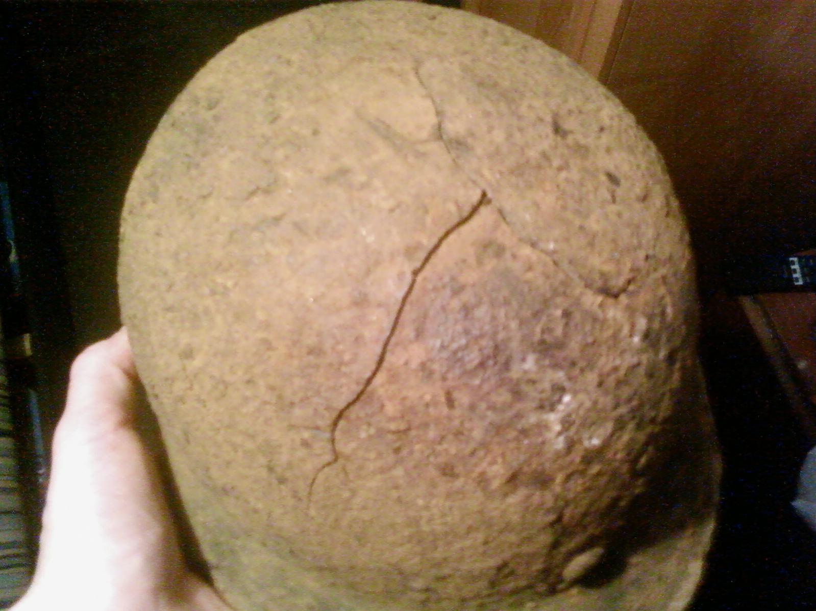

    Приветствую всех.
    Сразу говорю - работа не окончена. Окрас временный.
    Тема длинная, как и реставрация, фоток будет много.
    Процесс затянулся, т.к. у студента не сильно много свободного времени))
    А ведь хочется так много сделать....

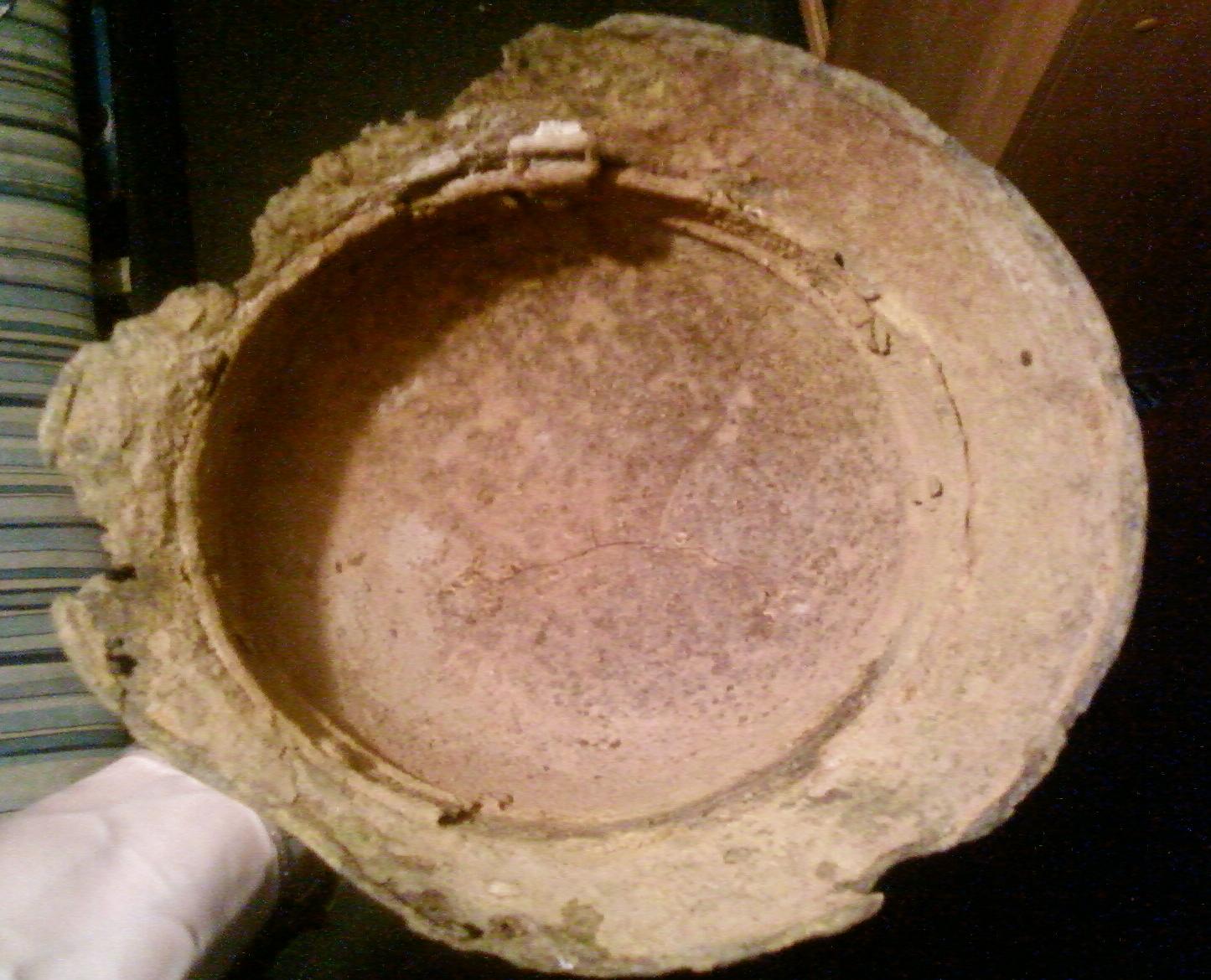

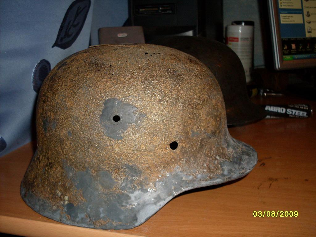

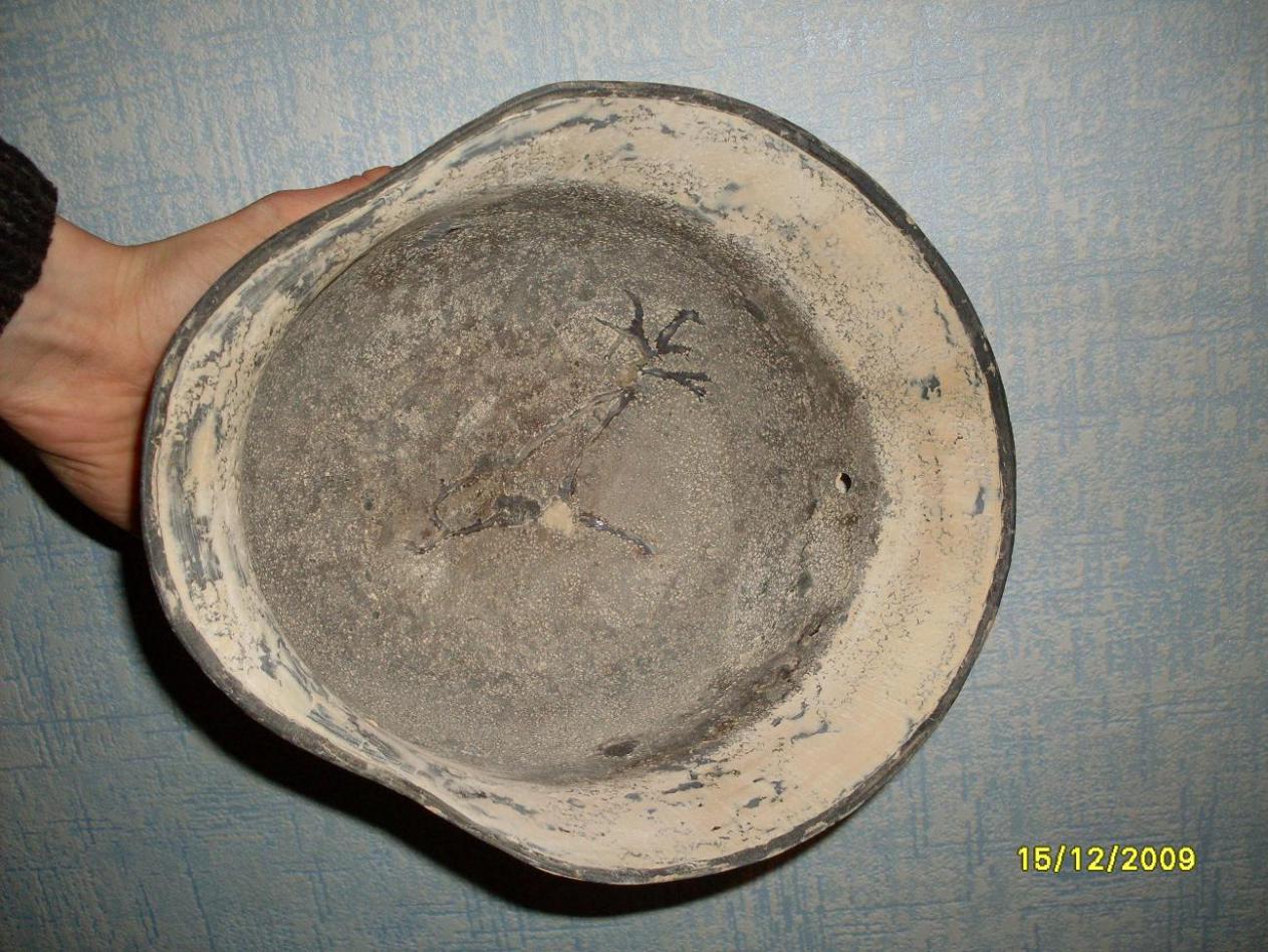

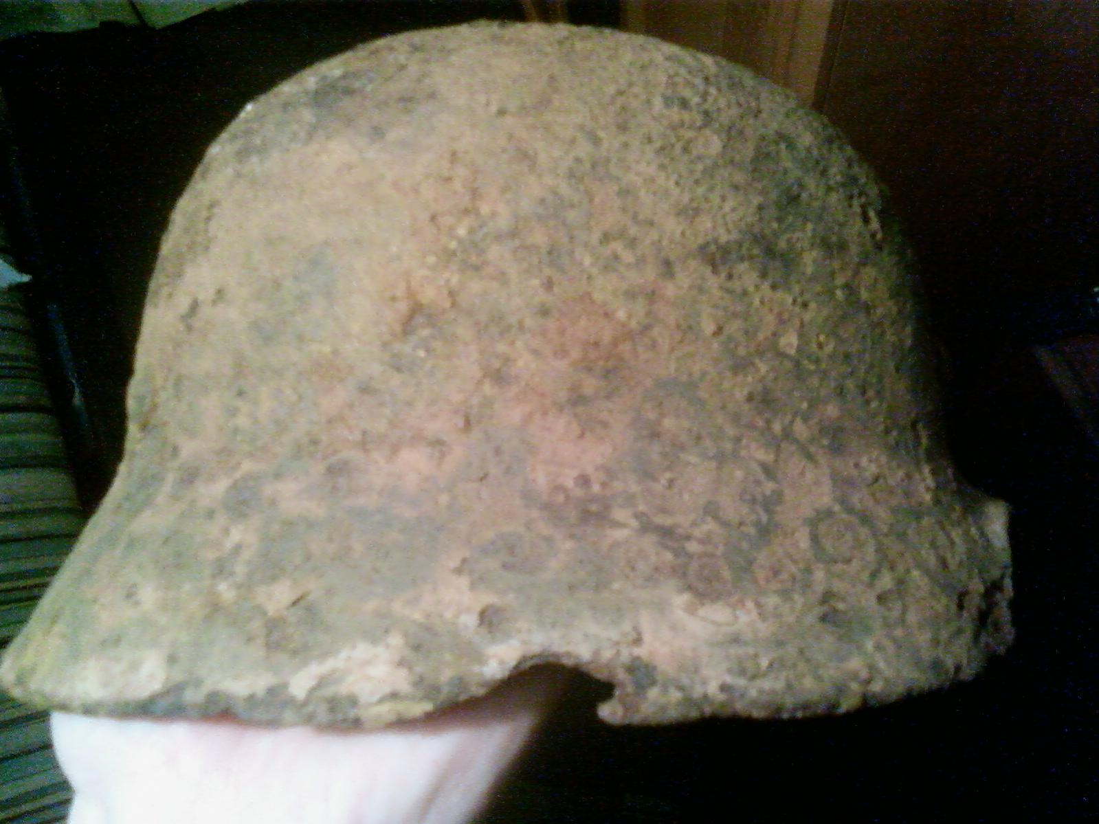

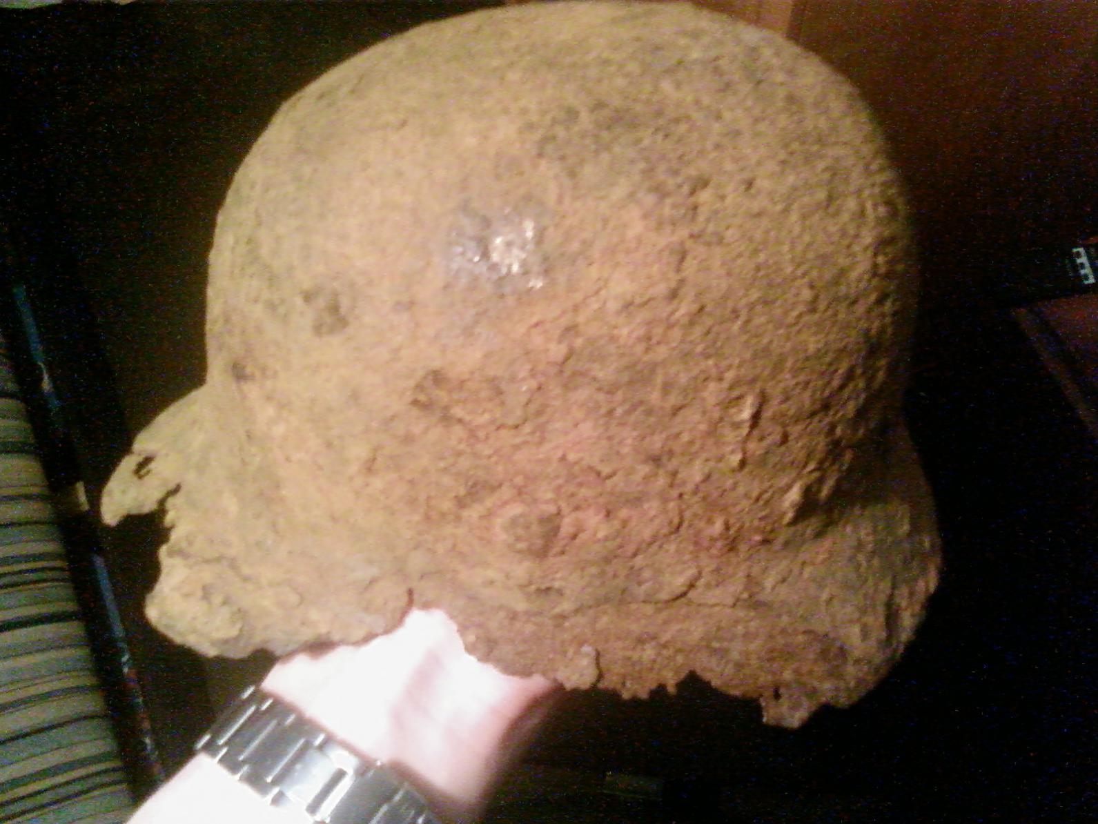

    В общем 1,5 года назад я выкопал первый свой шлем.
    Он был в оч. хорошем состоянии.
    Сразу родилась идея сделать мини коллекцию шлемов по всем родам войск.
    Поэтому решил попробовать себя в реставрации.
    Опыта работы с шлемаками небыло, но был опыт работы с машинами
    и отделочными работами в строительстве.
    Стал подискивать исходник за небольшую цену - вдруг не получится.

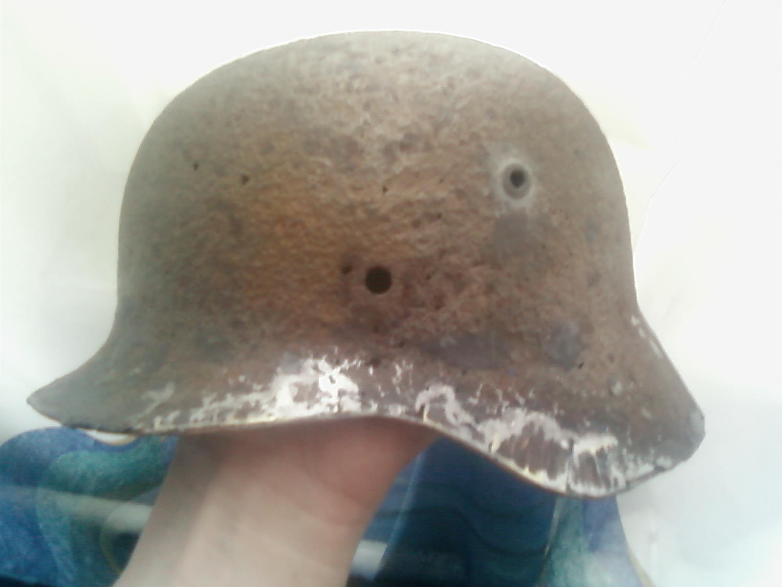

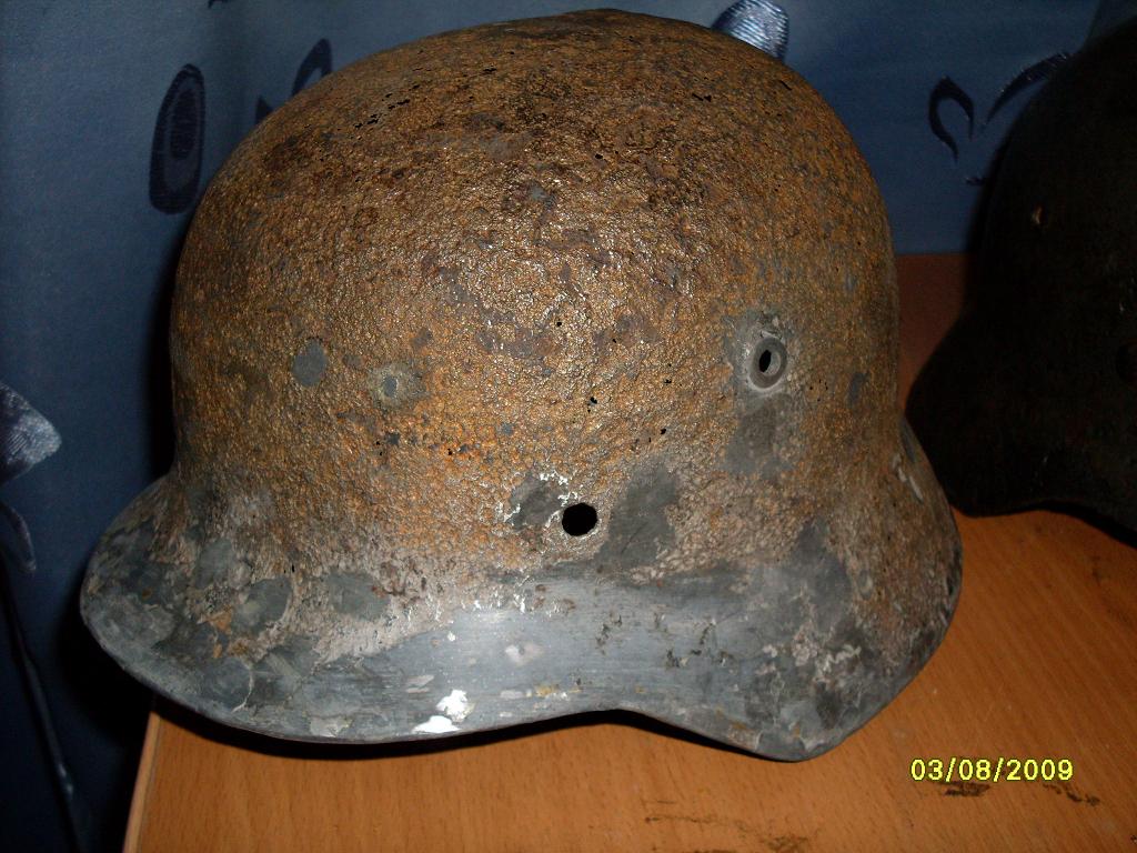

    Тут друган приносит из леса шлем, он хотел его на даче на чучело повесить,
    у которого (чучела), я собственно его и отнял практически в прямом смысле))
    Друг ухмыльнулся - да чё тут делать, гнилуха ведь. Но я упорный)
    В общем вот такой М40 попал мне в руки:

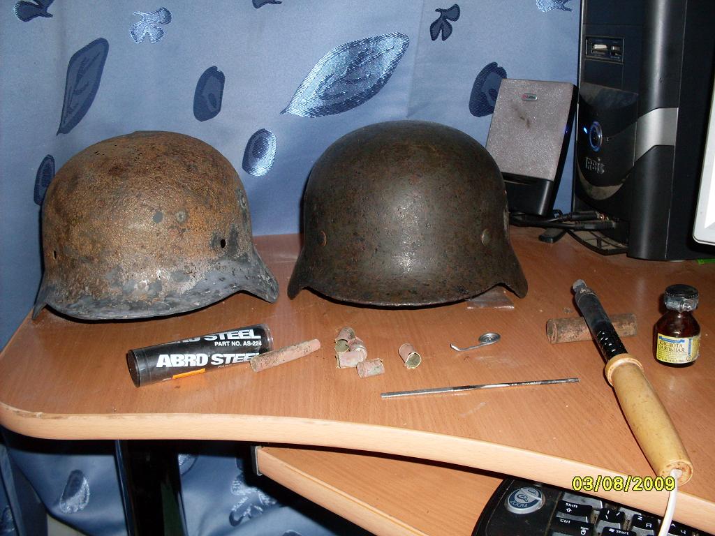

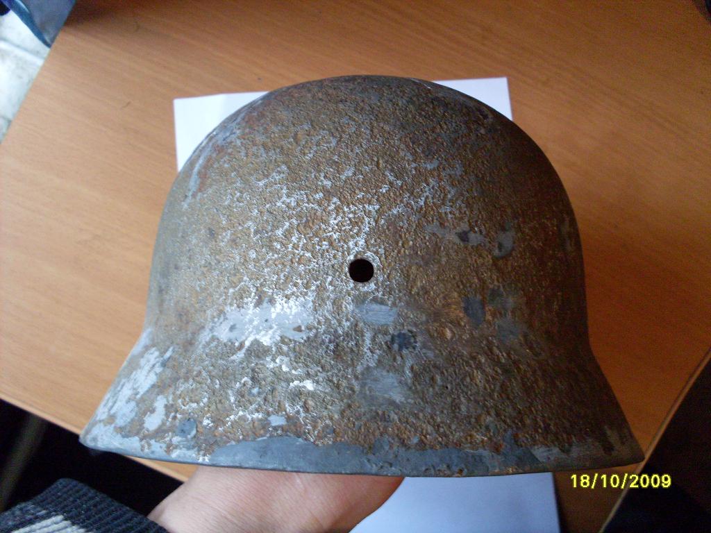

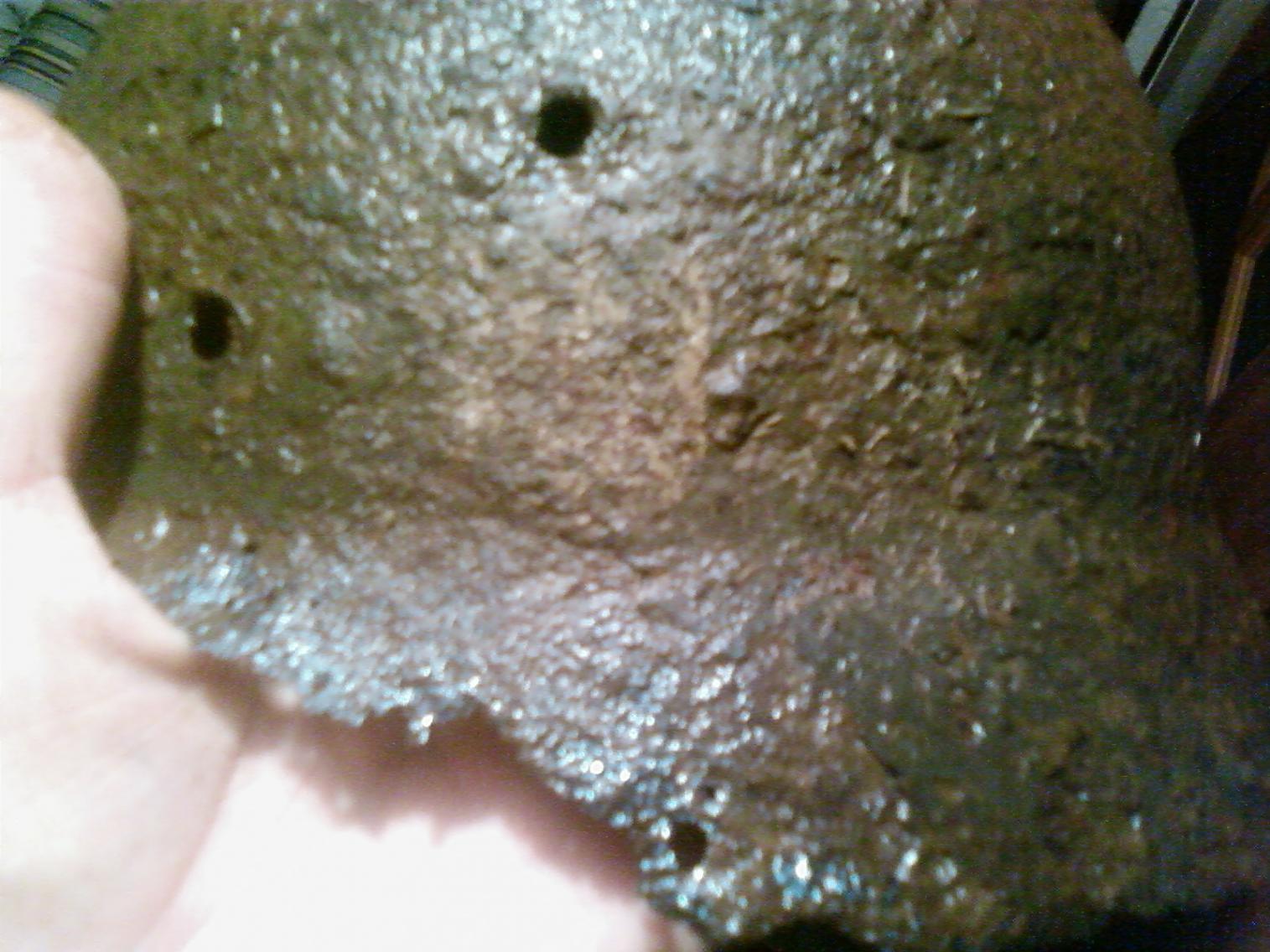

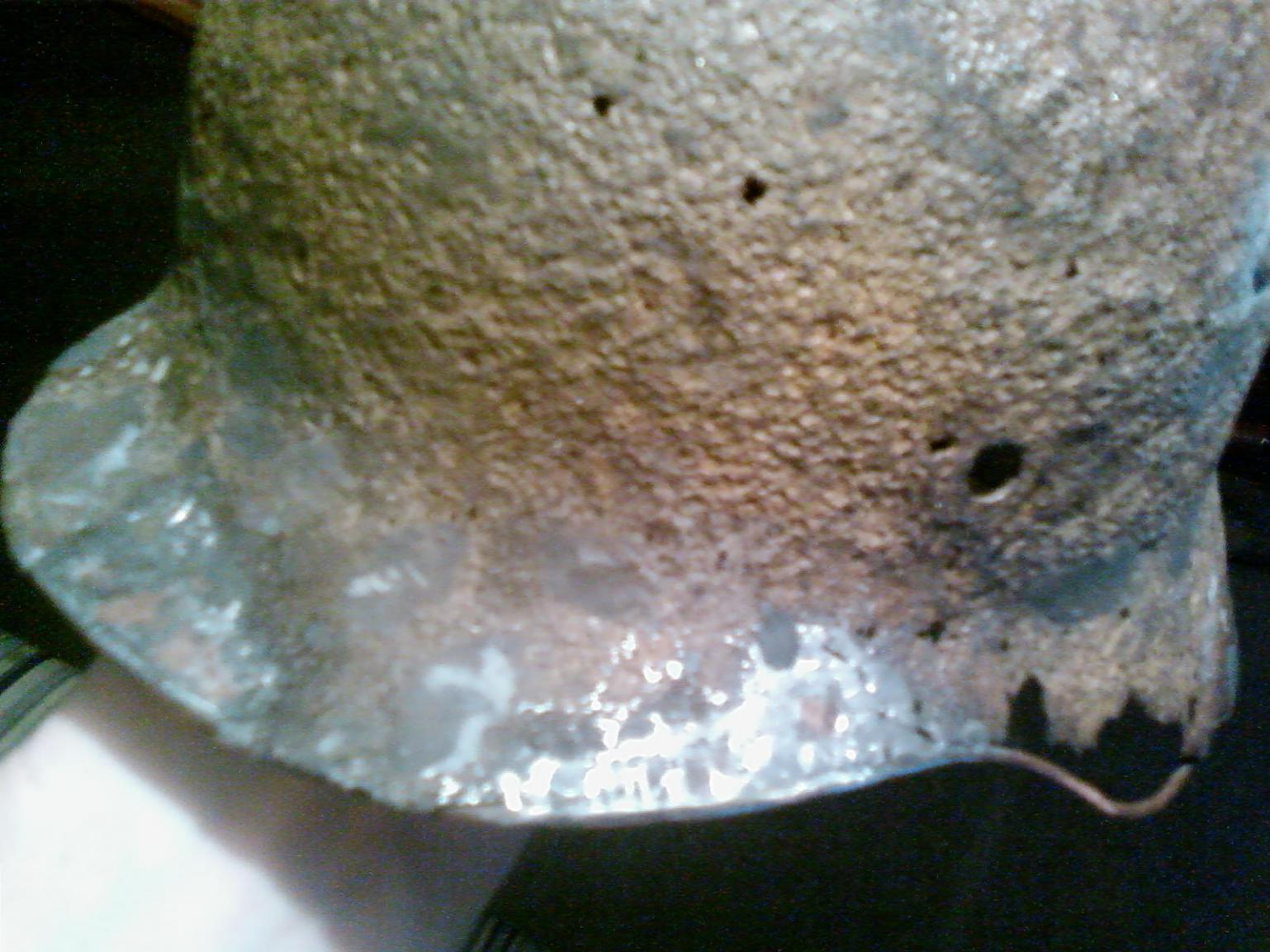

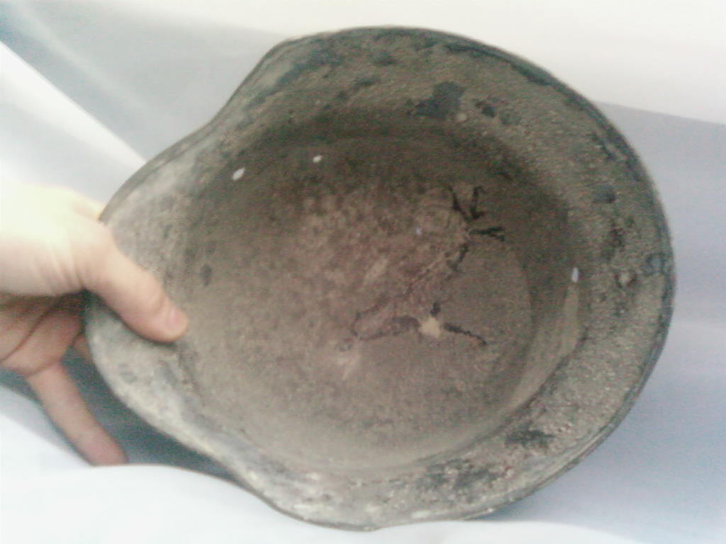

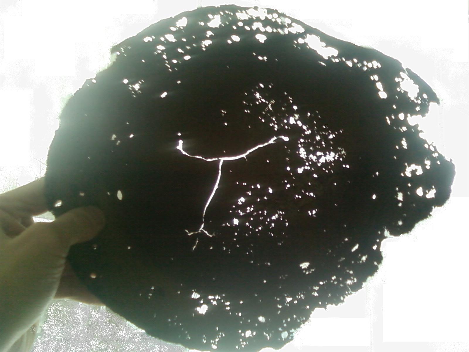

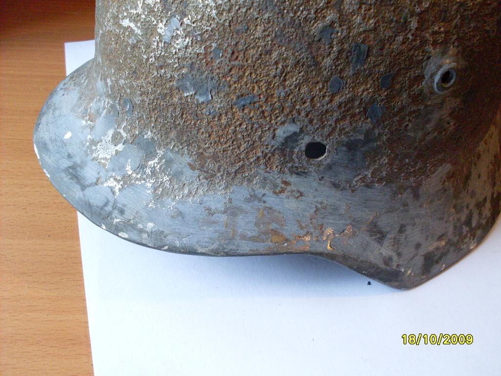

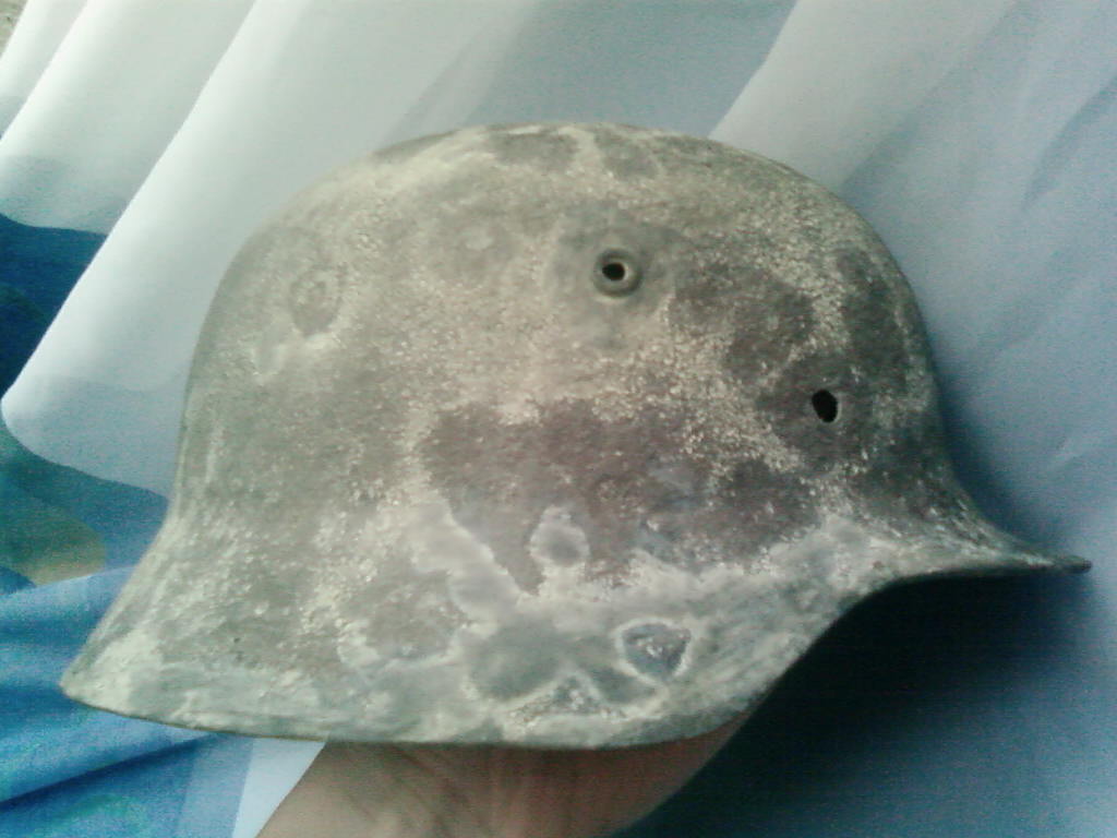

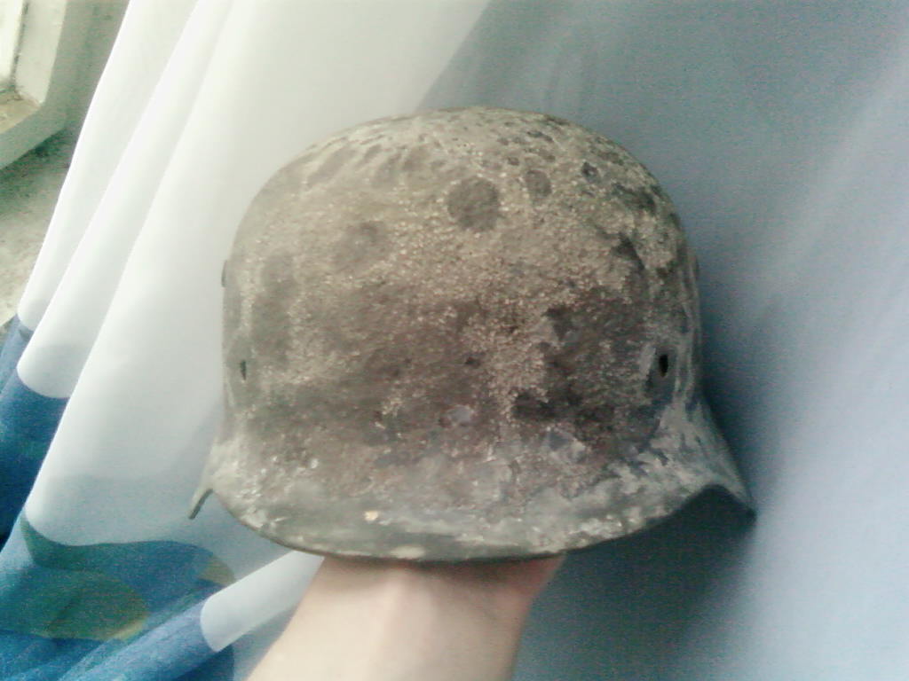

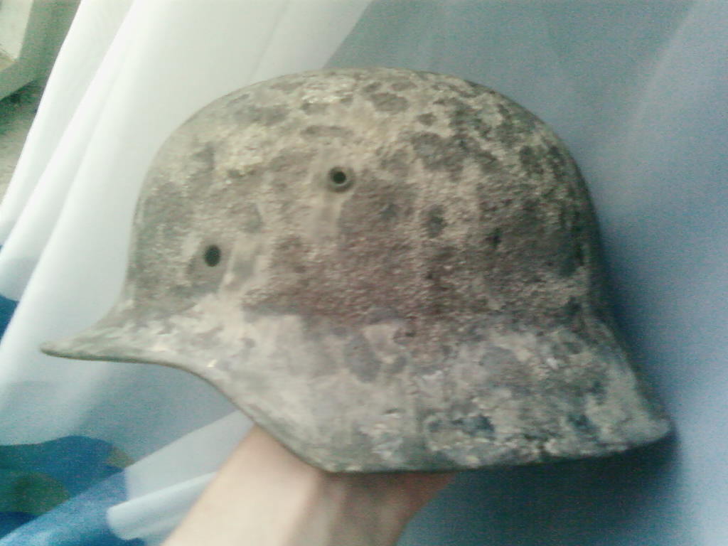

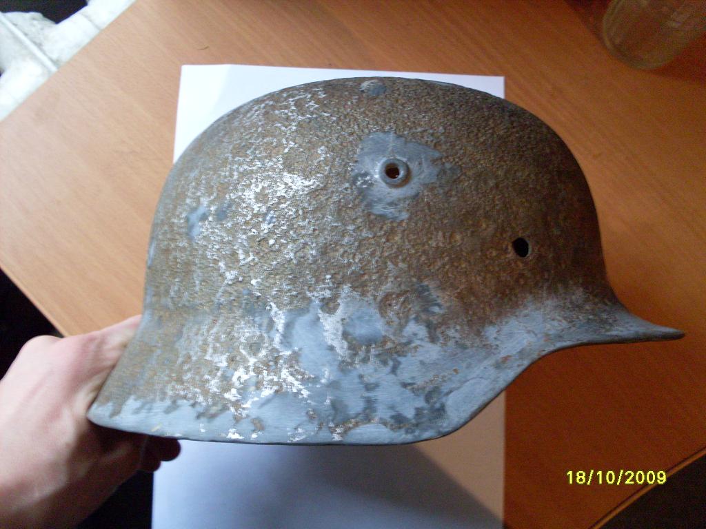

    Первым делом в уксус.
    Шлем был полным :smile_10: но и это не останавливало :D
    Через 12ч вылезли остатки декали - фото 1,2
    Звёздное небо - фото 3

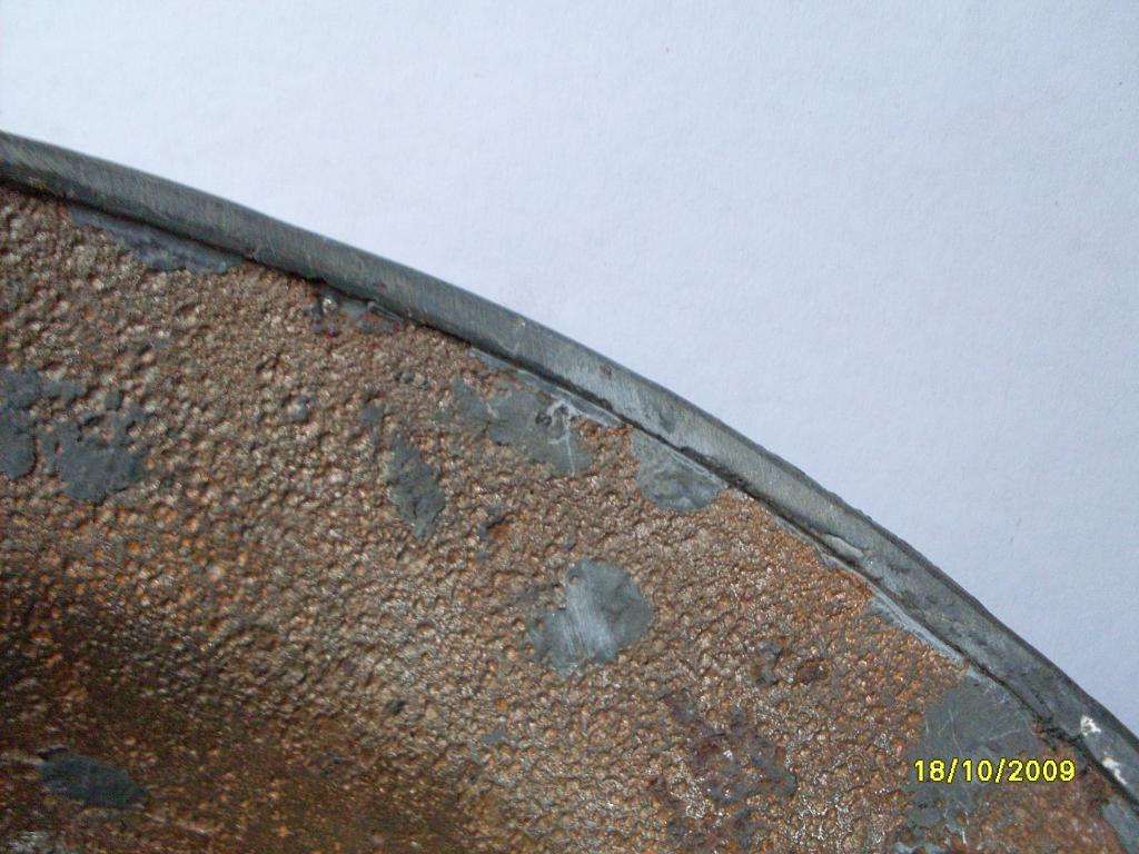

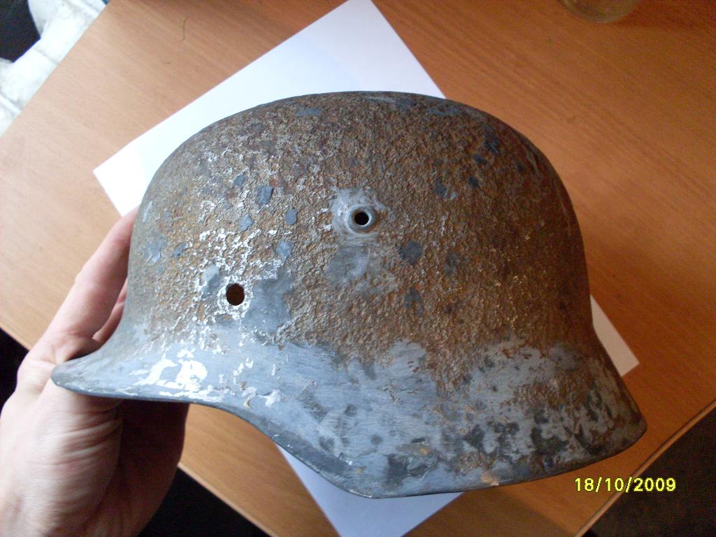

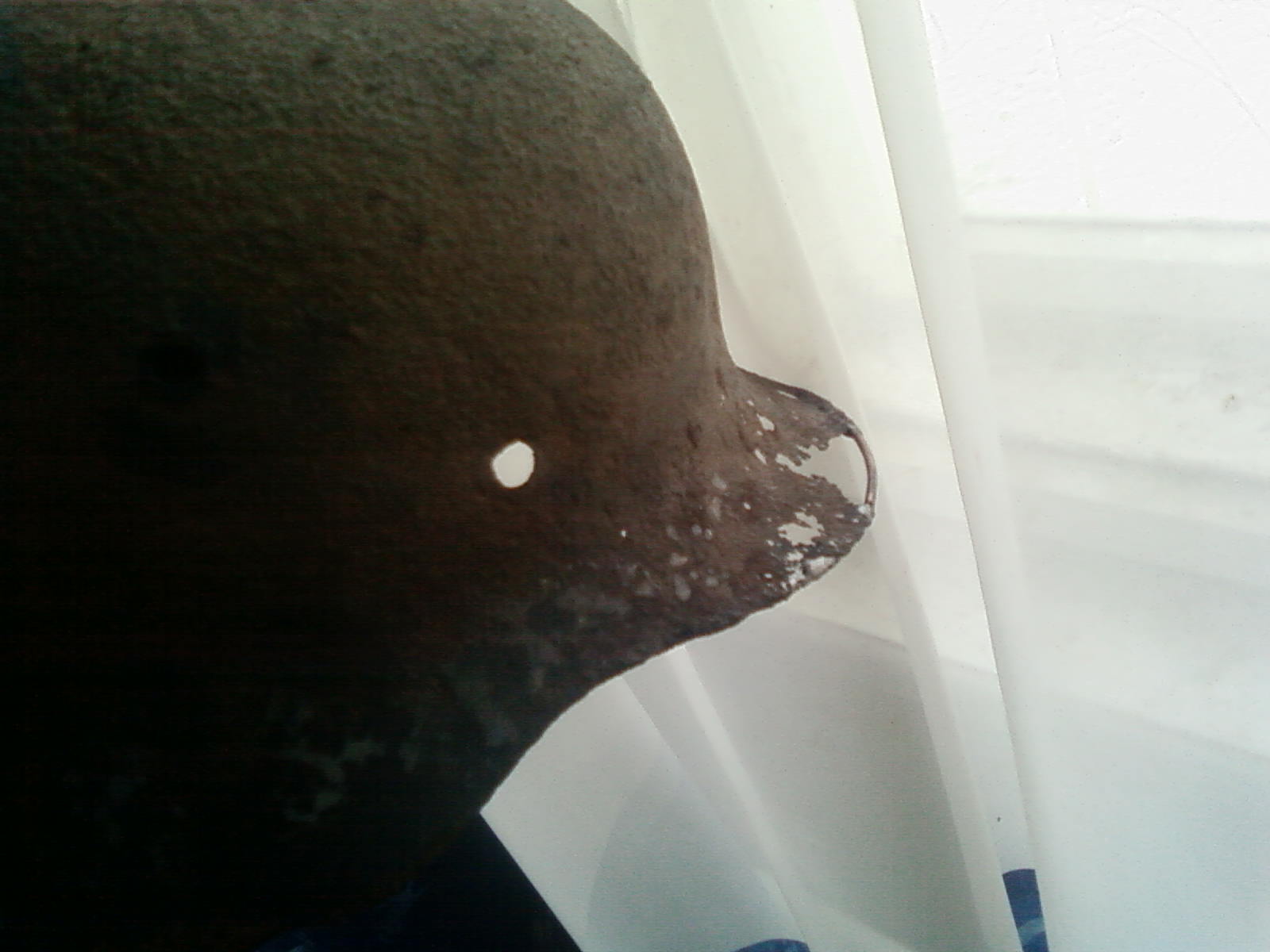

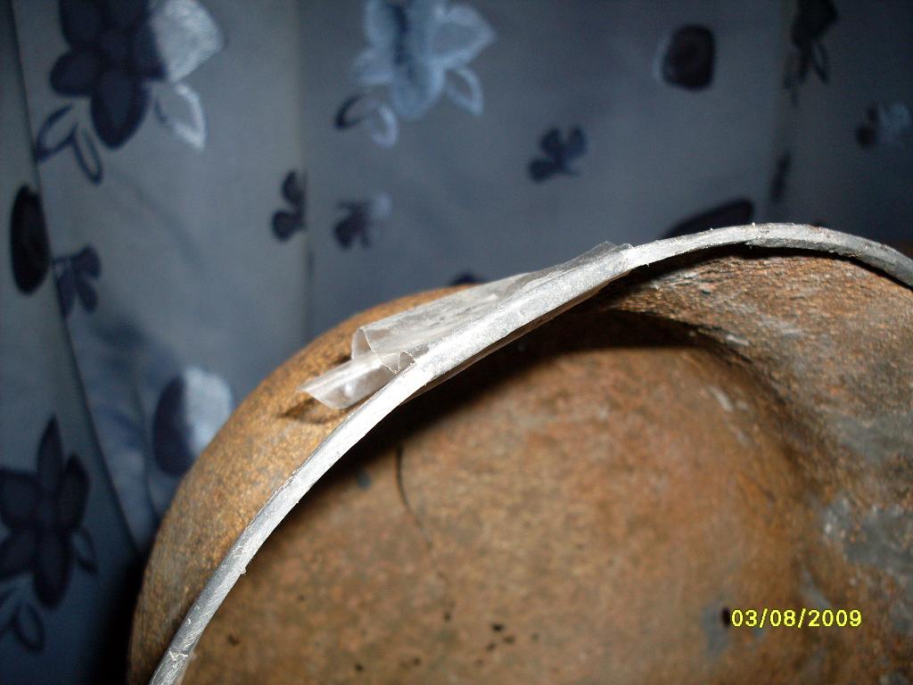

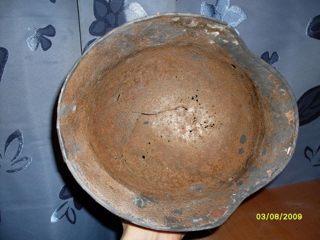

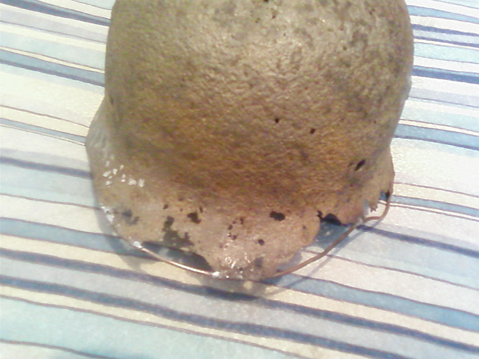

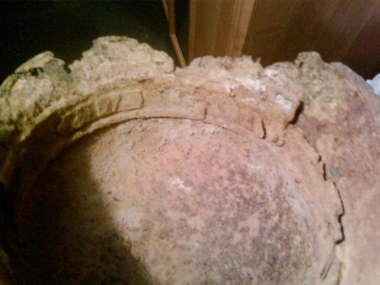

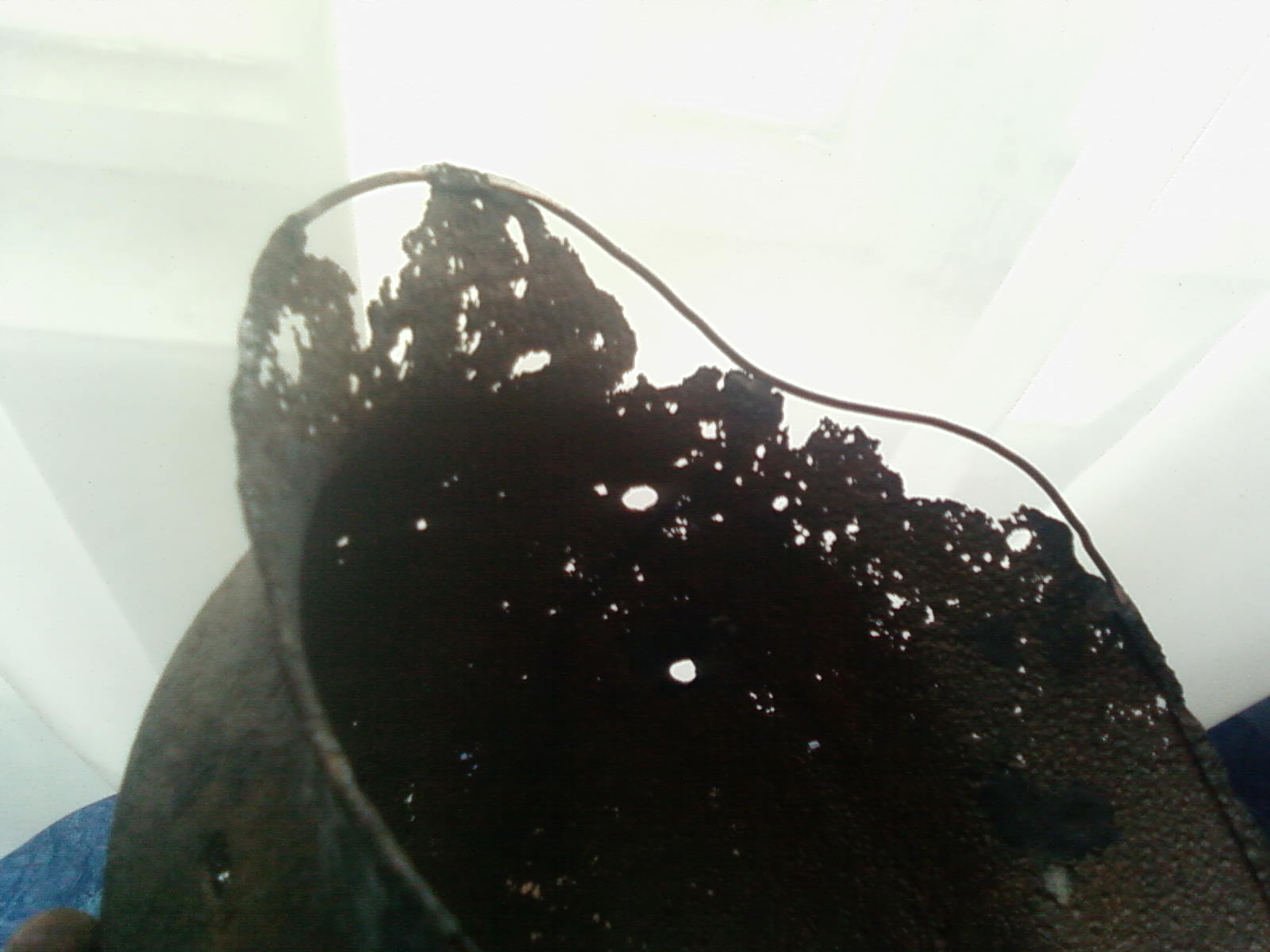

    Дальше восстановление формы (краёв)
    Для этого я взял омеднёную железную проволоку толщиной 2-2,5мм,
    выгнул по имеющемуся касону М35 (они обе 54-го размера) - фото 1,2,3
    Далее латунными пластинками нарезанными из гильз К98 запаивал пространство между краями металла и проволокой - фото 4,5
    12 користувачам це сподобалось.

    То есть восстанавливал с использованием материала того же периода.:smile_12:

  6. Serg-SPB
    Serg-SPB Oberleutnant
    6.979
    Далее довосстановление краёв с помощью холодной сварки - фото 1,2,3
    Восстановление и устройство нового вальца,
    при помощи той же холодной сварки - фото 4,5

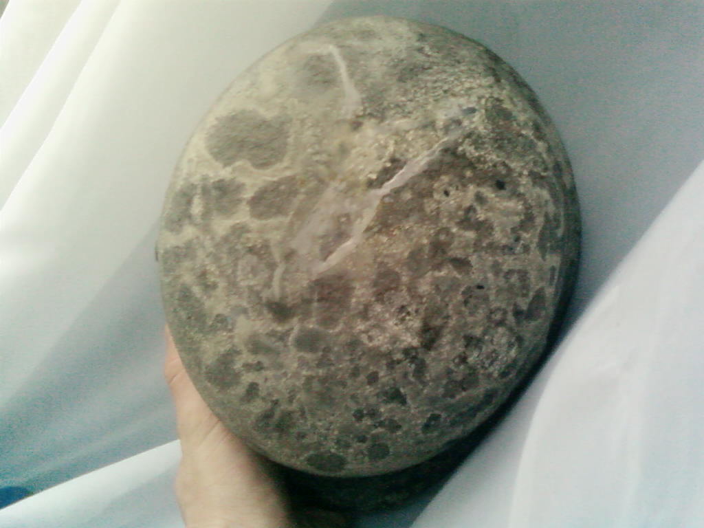

  9. Serg-SPB
    6.979
    Участок восстановленного вальца - фото 1

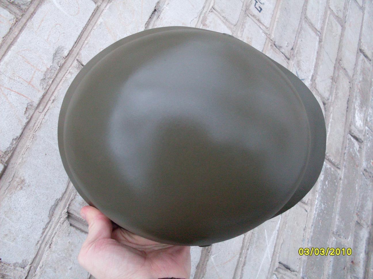

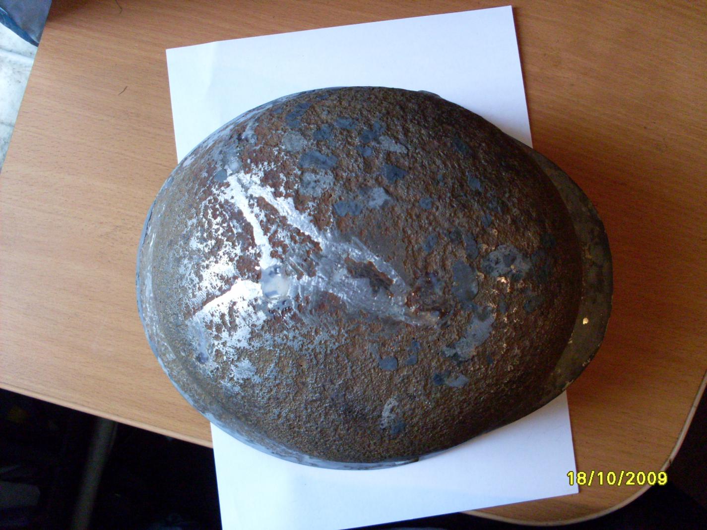

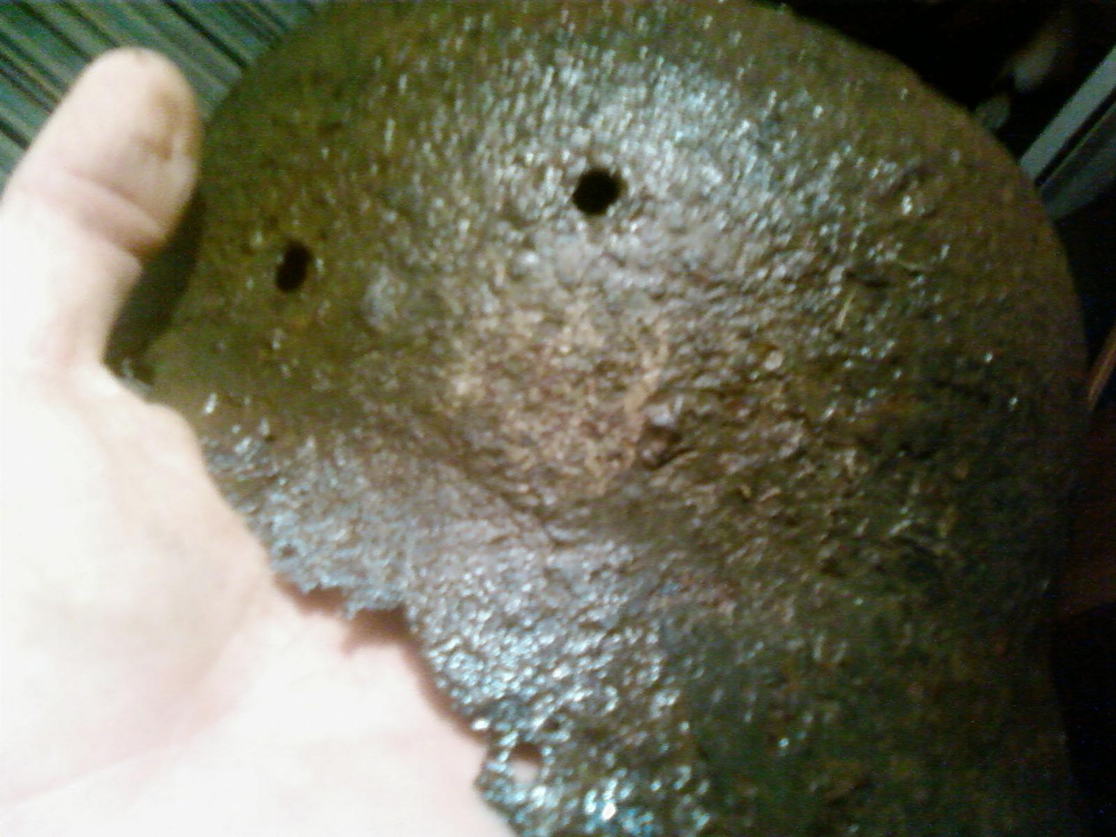

    Далее ремонт купола. На нём была трещина, пытался заварить - металл горит!
    Полуавтомат тогда не работал, а эл/дуговой даже с самым тонким электродом её просто жгло! Металл сгорал уже после убирания от него электрода.
    Поэтому постарался заварить только края трещин, остальное запаял оловом и залил эпоксидкой - фото 2,3
    Готовый купол - фото 4
    Небо уже не такое звёздное - фото 5
    6 користувачам це сподобалось.

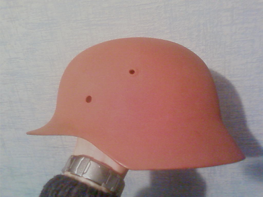

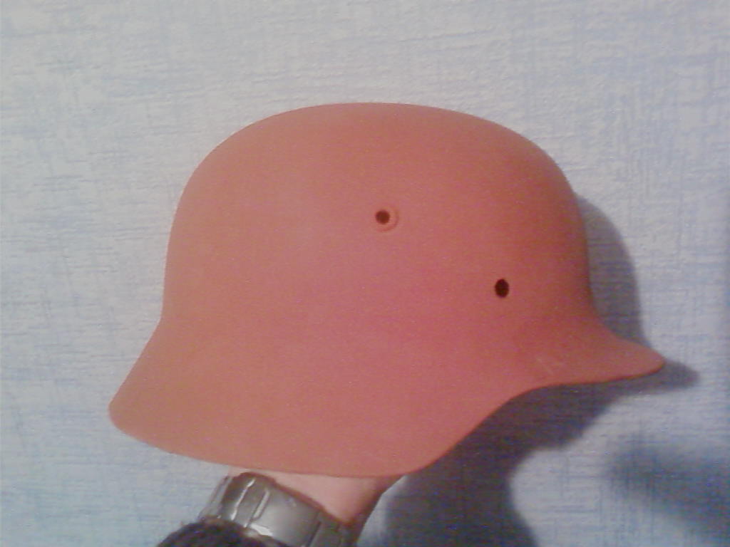

    Касон на промежуточном этапе,
    перед обработкой преообразователем ржавчины и шпатлеванием
  12. Serg-SPB
    6.979
    Преобразователь:
  13. Serg-SPB
    6.979
    первые слои шпатлёвки

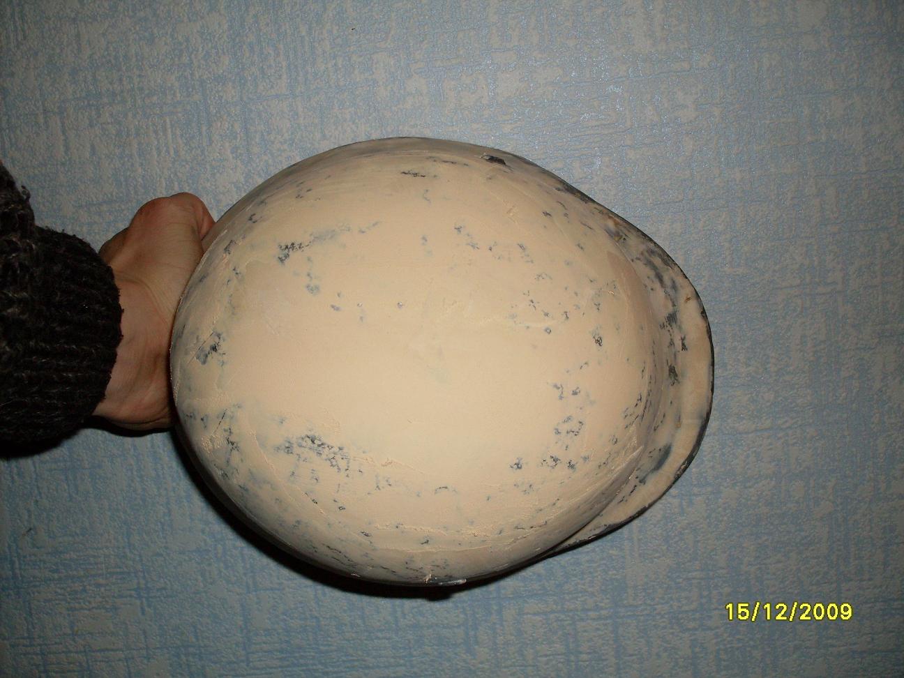

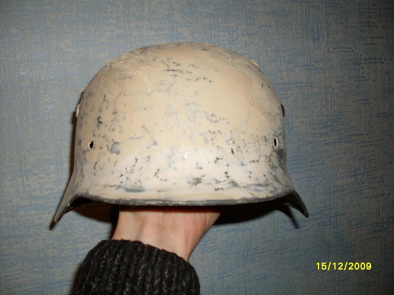

  14. Serg-SPB
    6.979
    После нескольких циклов проявки и шпатлёвки - последний слой грунта перед покраской :smile_9:
    5 користувачам це сподобалось.

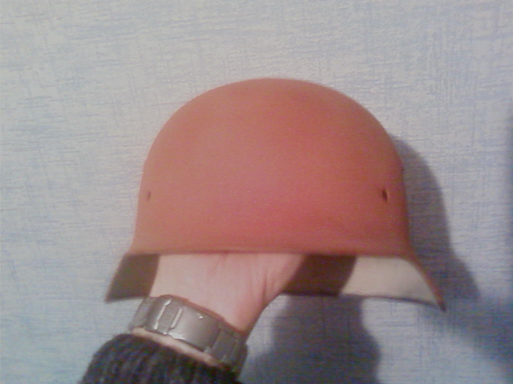

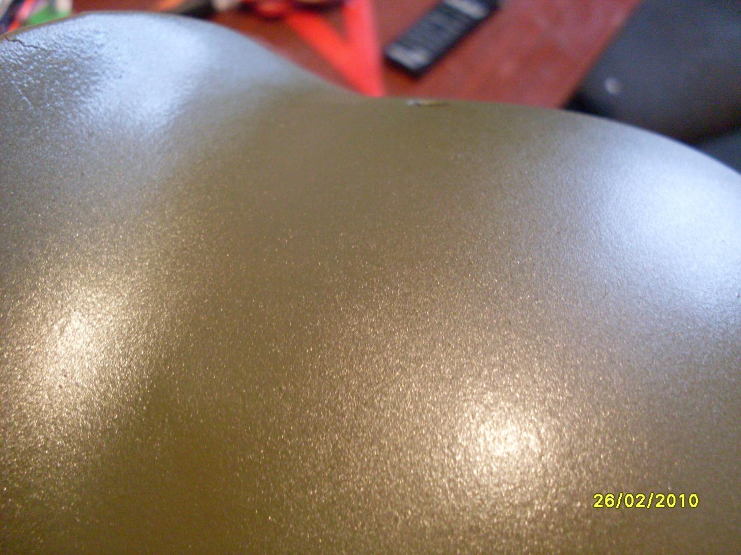

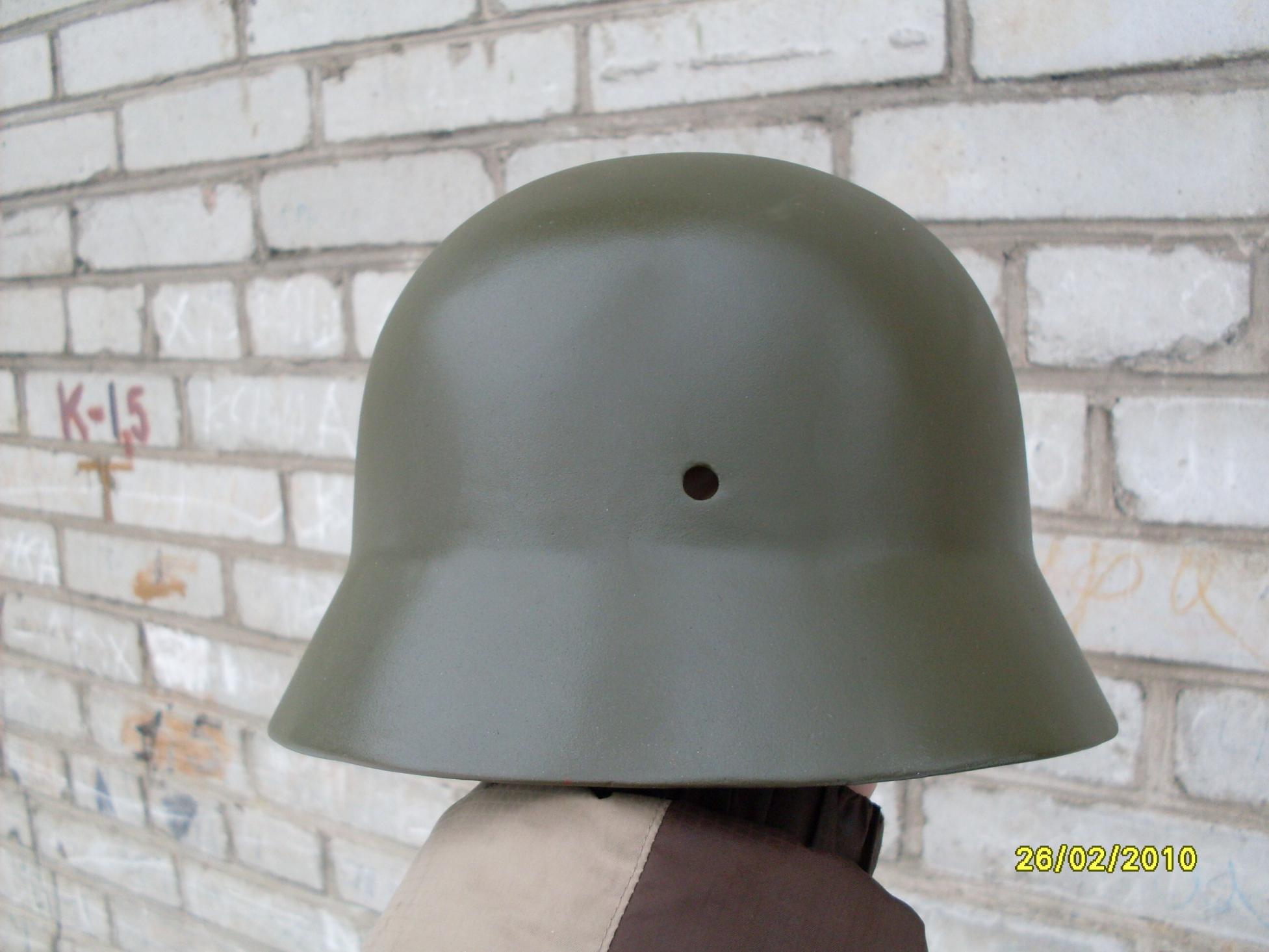

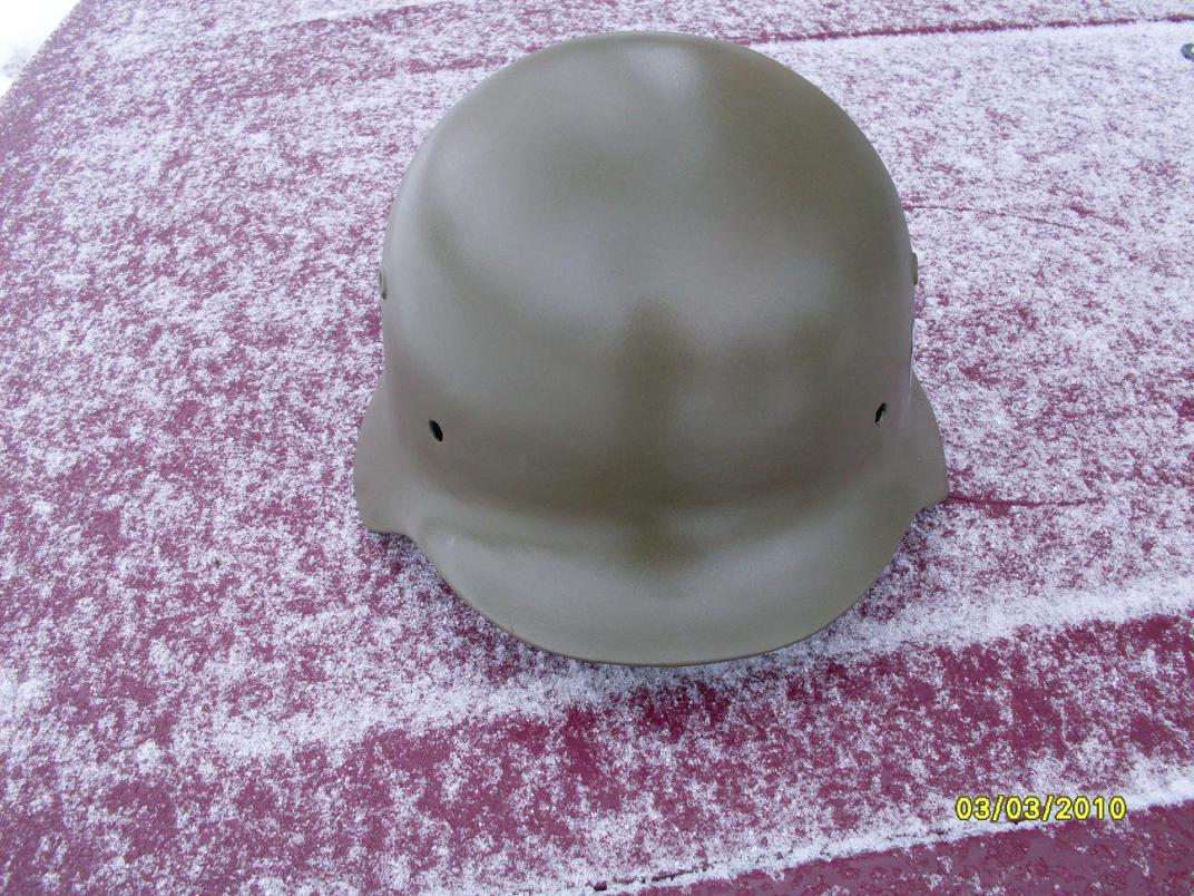

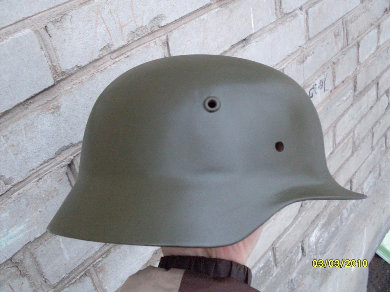

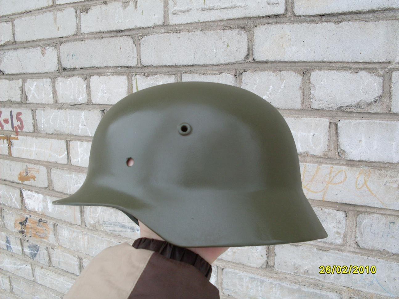

    В общем как и говорил - окраска временная, так, что за цвет не пинайте.
    Нормально окрашу вместе с ещё одной каской, когда доделаю.
    К слову - краска обычная "хаки" за 100р - глянцевая.
    Постарался сделать структурный окрас, что бы не сверкала.
    Вроде получилось (структура) - фото 5.
    11 користувачам це сподобалось.

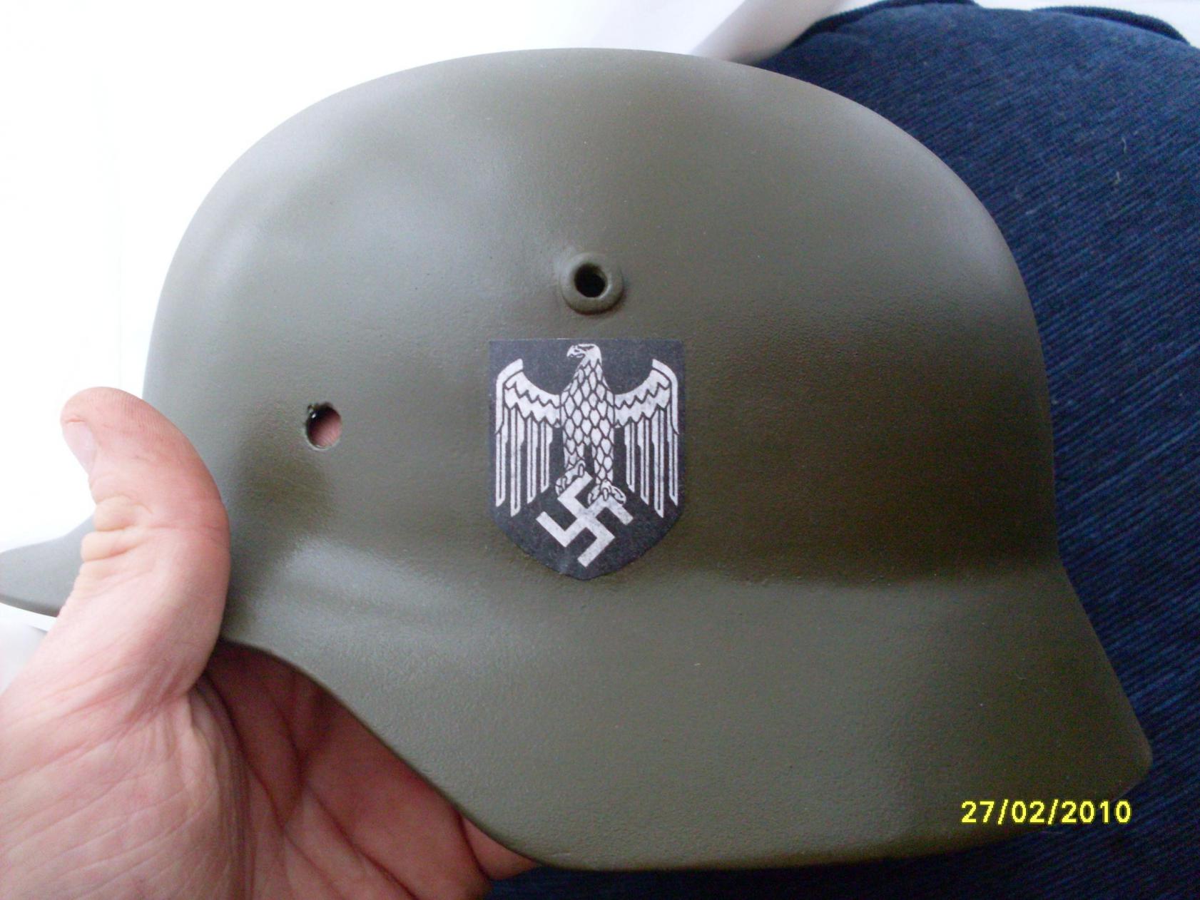

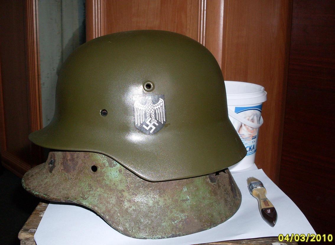

  18. Serg-SPB
    6.979

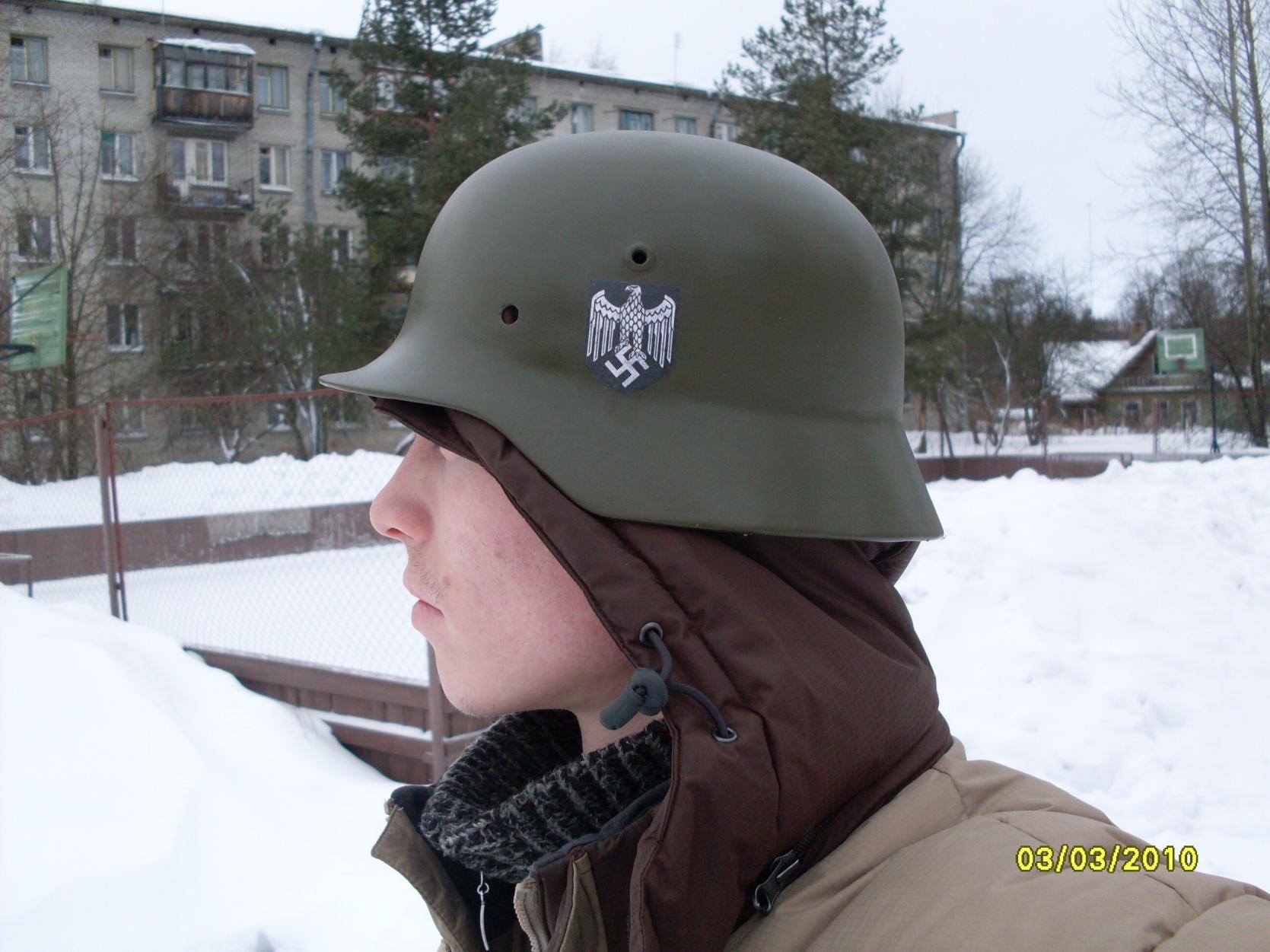

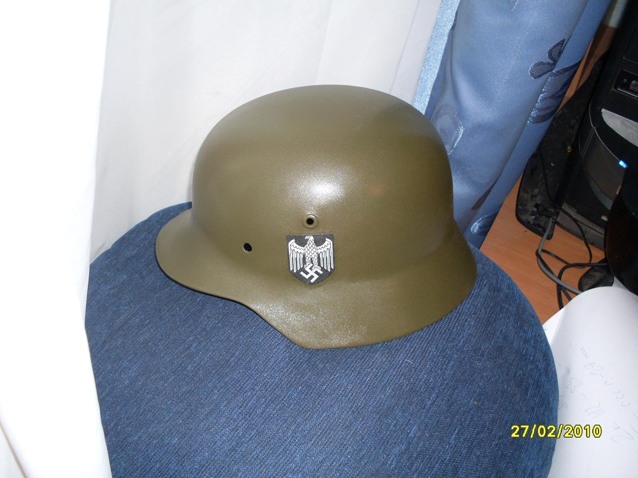

    Так, как окраска временная, то и декаль временная - бумажная))))
    напечатал на обычном струйном принтере, на простой бумаге для
    офисной техники))))

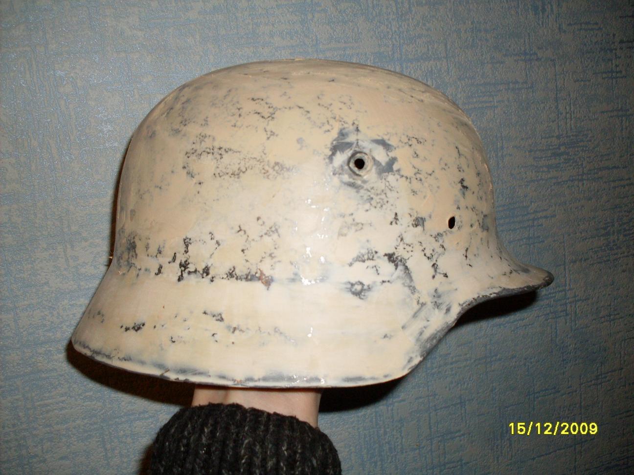

    Не удержался примерить пока ещё зелёная - фото 5))

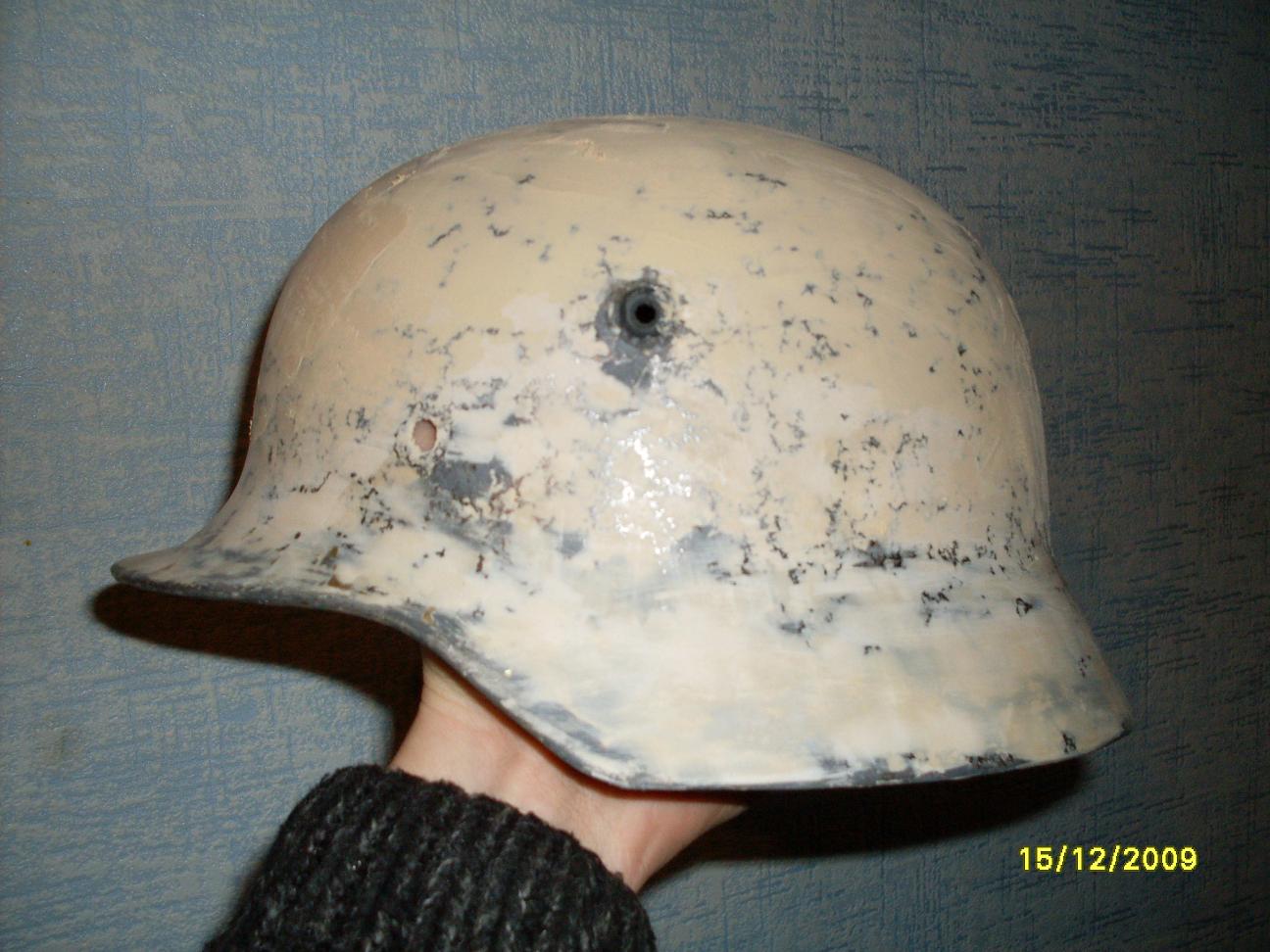

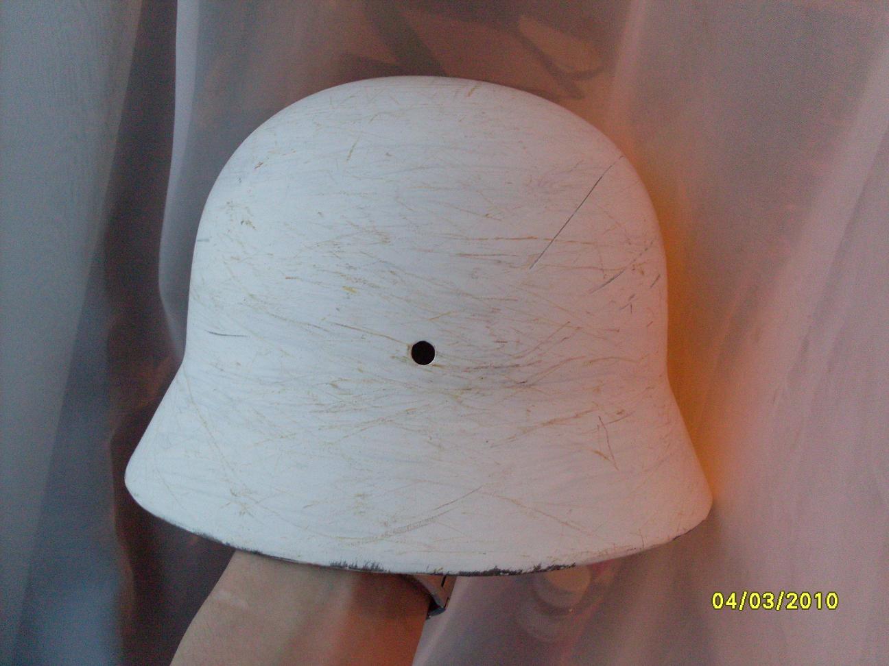

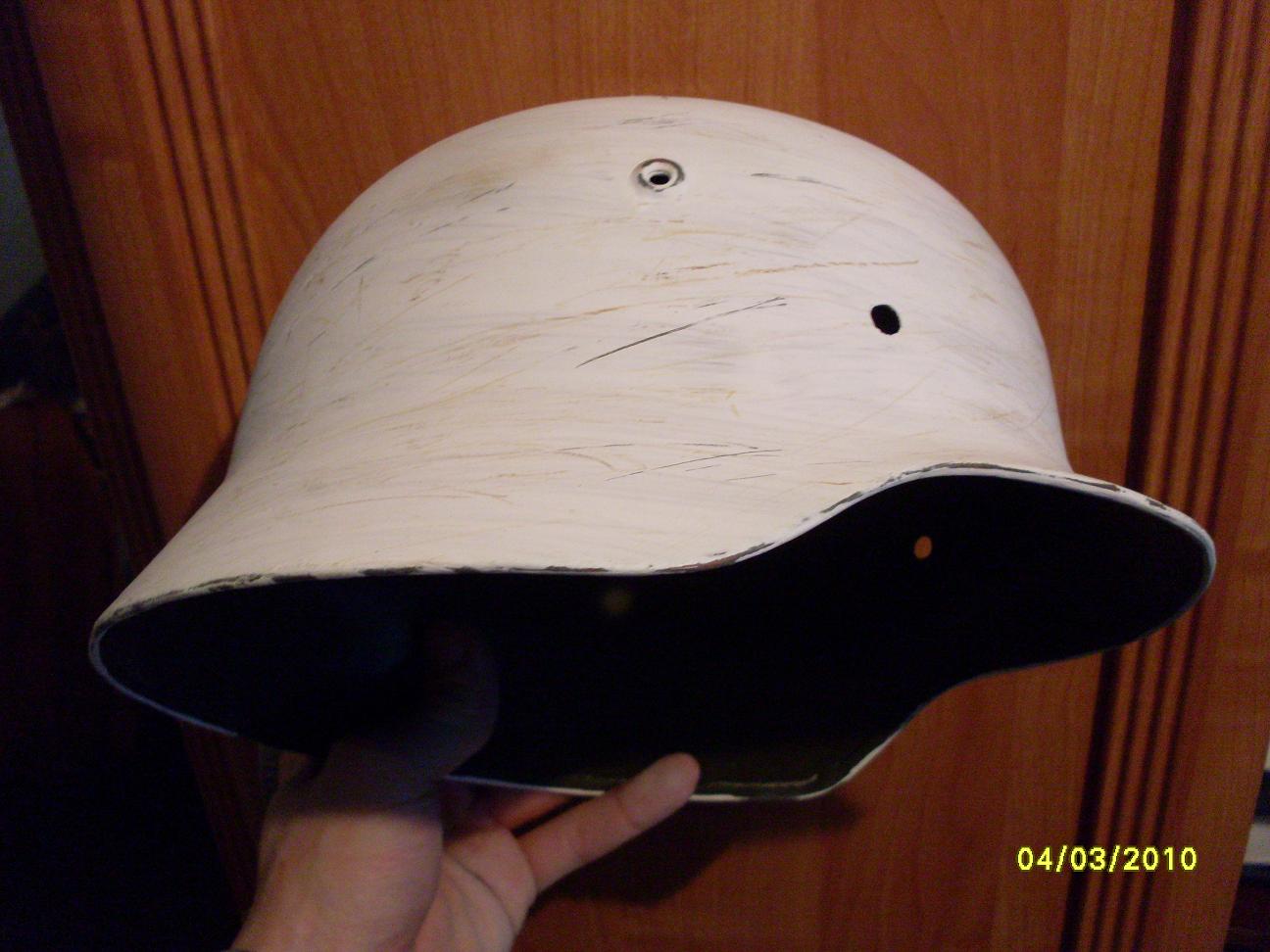

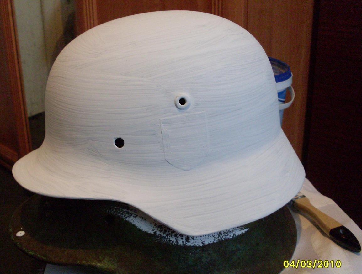

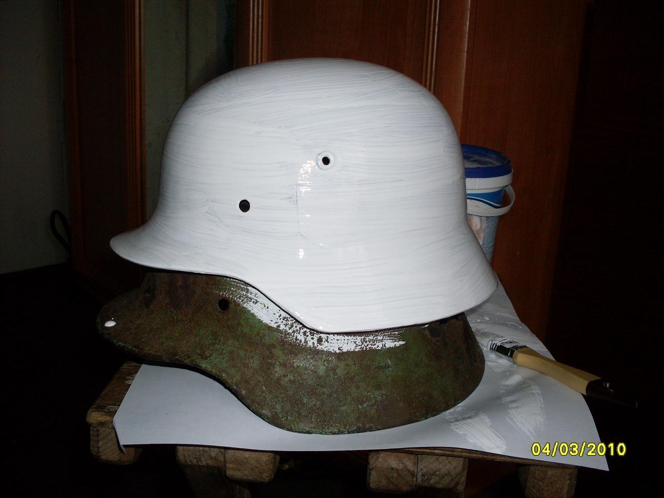

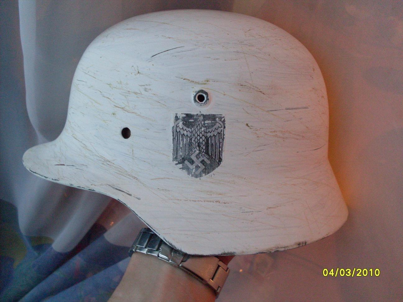

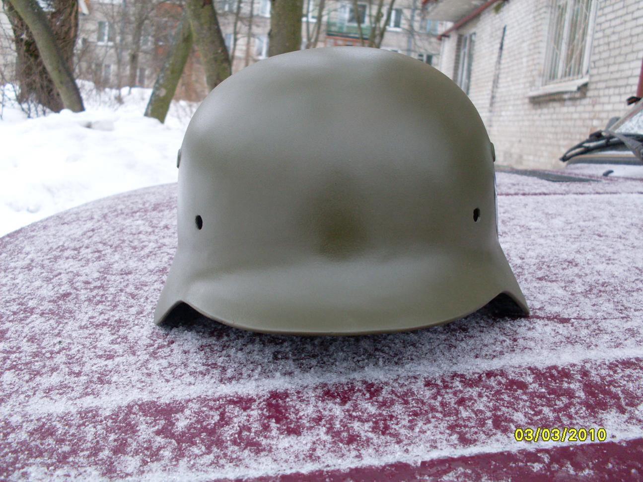

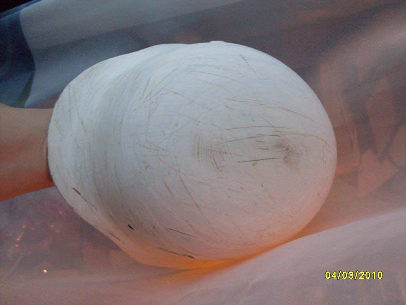

    Изначально каска задумывалась как зимник,
    т.к. слишком маленькая для меня и носить её с подшлемо я бы не смог.
    Поэтому и решил сделать зиму.

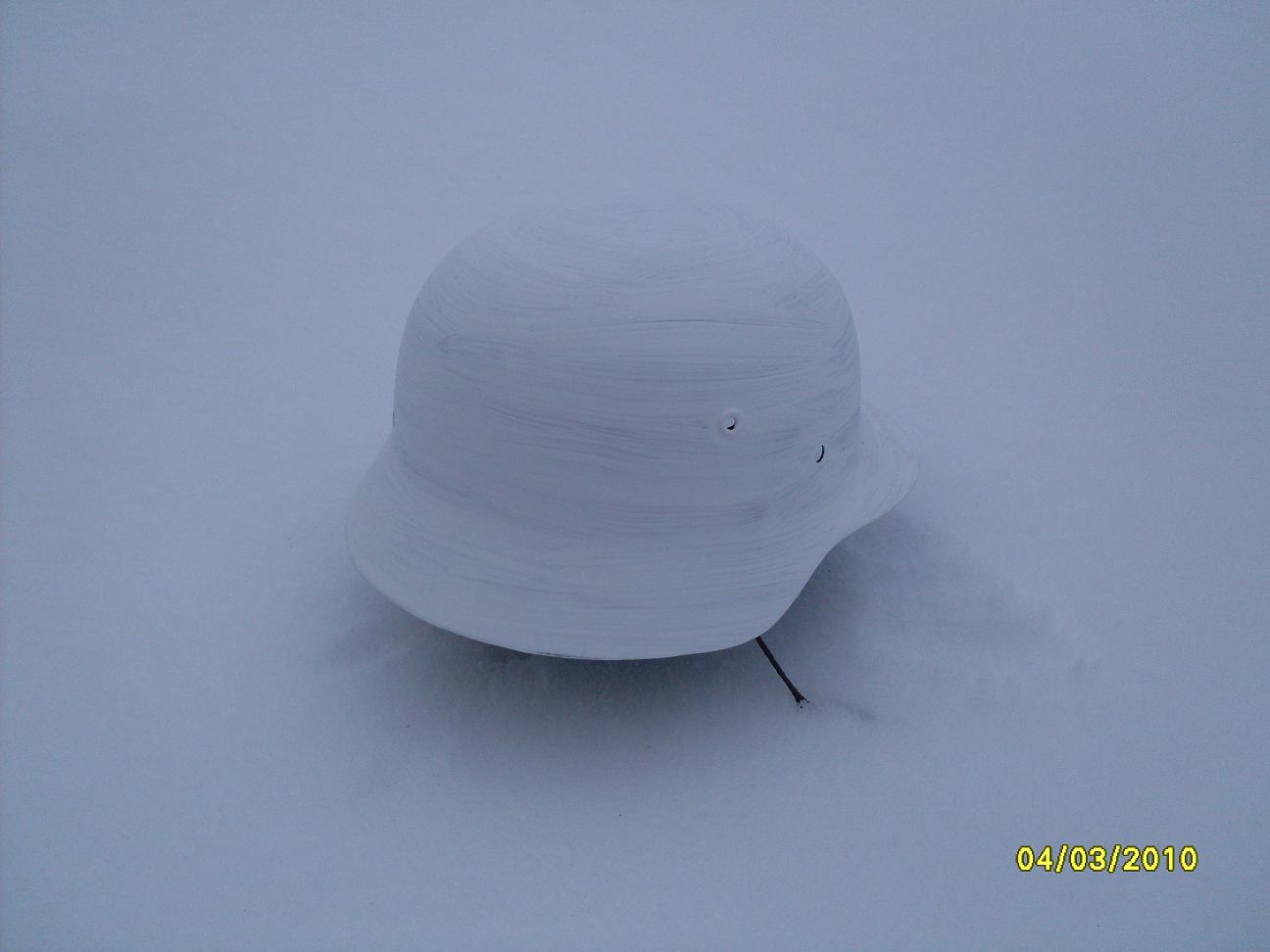

    Последние секунды в зелёном цвете - фото 1
    Зиний окрас - фото 2,3,4.
    Т.к. основной цвет и декаль - временные,
    то и зимний окрас тоже временный - водоэмульсионка :D
    что бы можно было смыть без проблем, для нанесения основной краски))

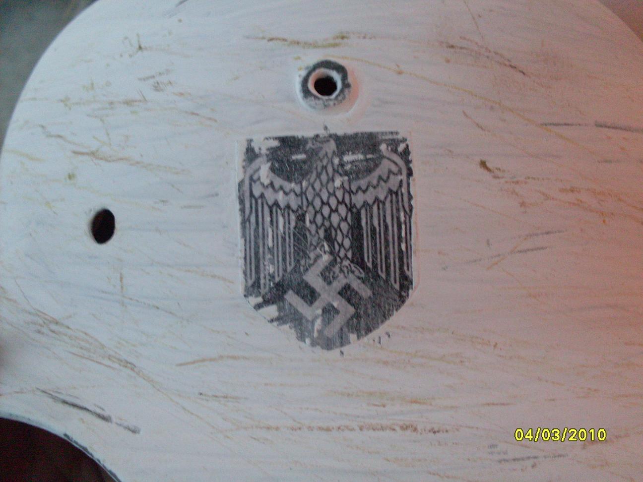

  20. Serg-SPB
    6.979
    Решил сделать поюзаный вид, для сего хотел поцарапать об кусты.
    Но в пределах досягаемости кустов не нашлось (снегу у нас по яйки и даже 5 м влом лезть)
    Поэтому просто сорвал веток с дерева и нацарапал ими.
    Они правда дали не такой эффект, как я хотел - просто оставили
    грязноватые полоски, но переживать нечего - всёравно перекрашивать))
    обратите внимание на то, как смотрится бумажная декаль))
    В общем вот сейчас так стоит на полке и ждёт, когда я её закончу.
    Прошло уже больше года с тех пор, как я начал реставрацию)))
    Реальный нынешний цвет на фото - на улице, сфоткать в реальном цвете дома - не получается.
    видимо искуственный свет и вспышка вносят свои коррективы.
    Теперь к лету наверное доделаю второй шлем и сделаю окончательный вариант, хотя то,ч то получилось - мне тоже нравится)))
