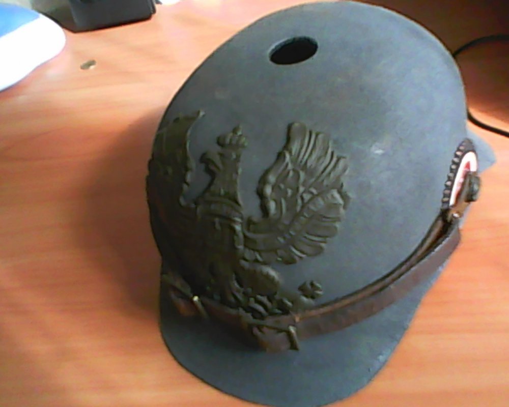

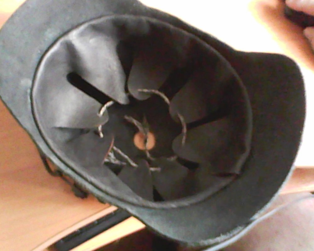

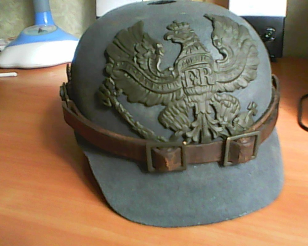

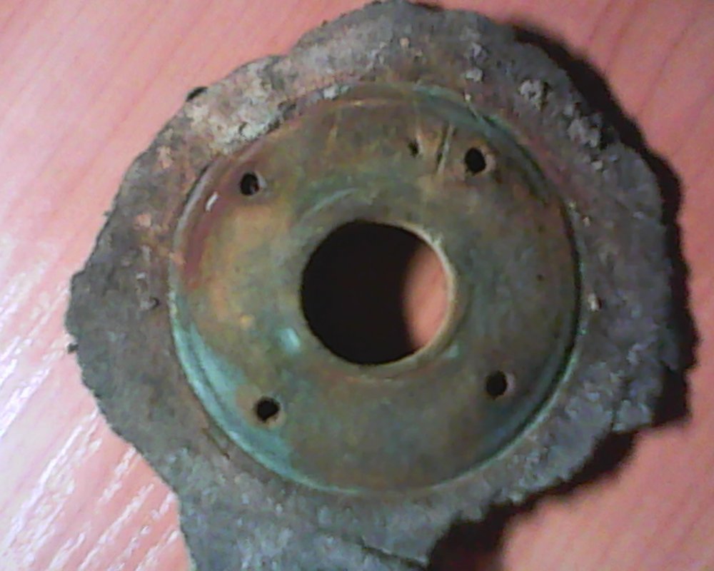

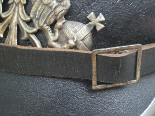

    Благодарю. Но были и круглые. Вот остатки верха с моего пикеля .

    мне не попадались.:(

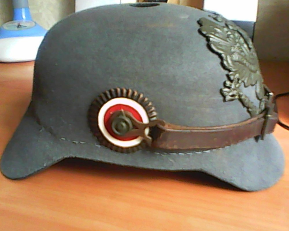

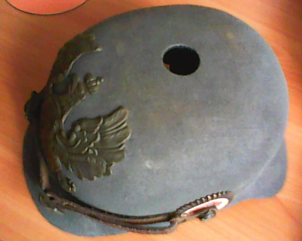

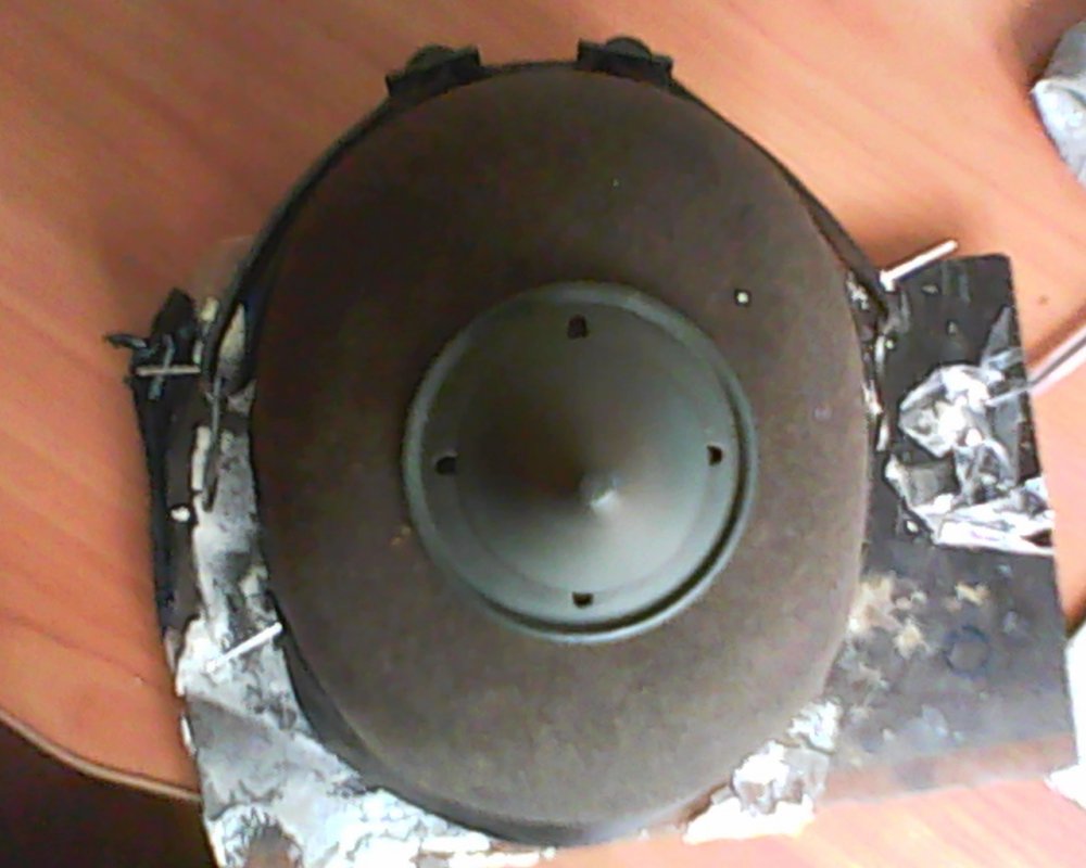

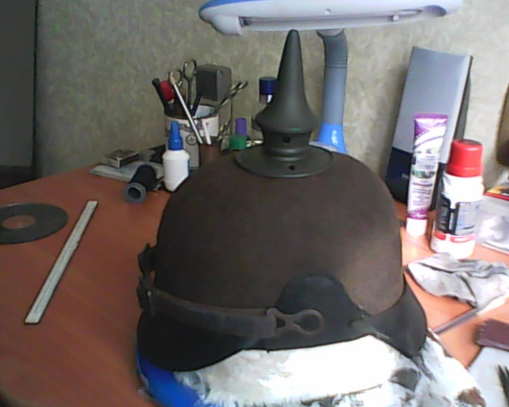

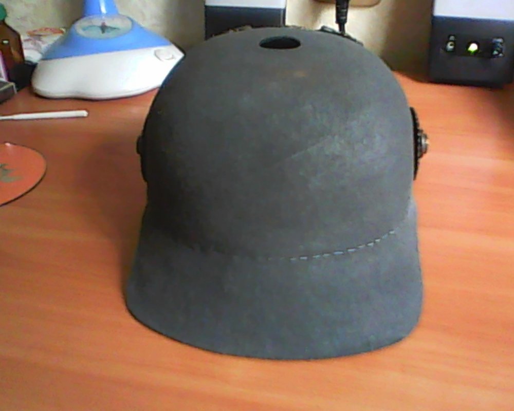

    Выточил просечку и пробил отверстие для вентиляции . Также выточил пряжки подбородочного ремешка. На скенде купил старый потрескавшийся ремень , подогнал до нужных размеров . Осталось доделать пику . Фетр красил Нютоном рал 7046 поверху . Можно было бы взять цвета позеленее . Результатом доволен ( единственный раз когда Ньютоном я доволен ).

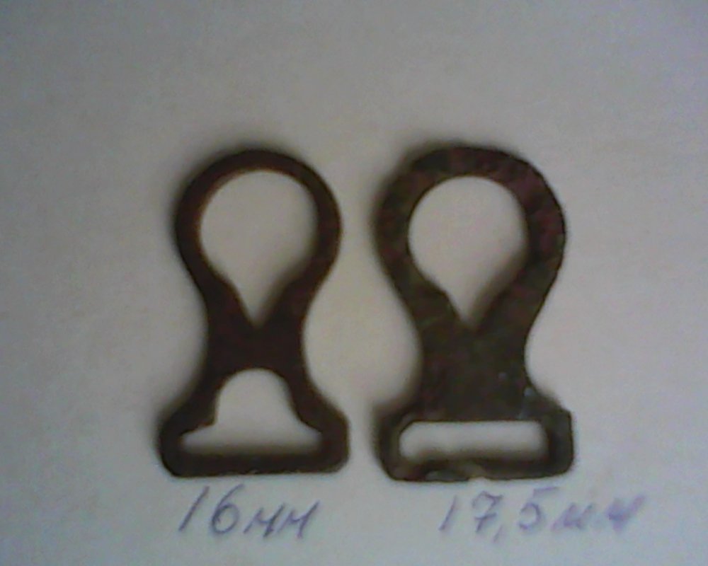

    Опять поправочка . Ширина ремня 15 мм .
    663 та Saddam47 подобається це.
  5. фандик
    фандик Oberleutnant
    2.581

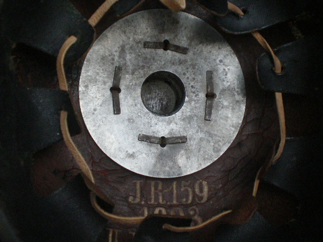

    Чертёж кламера для крепления пики.
    663, viksar та aleks 88 подобається це.
  6. brusik
    brusik Stabsfeldwebel
    1.789
    Germany
    а помоему там 17 мм ширина ремешка:)
  7. фандик
    фандик Oberleutnant
    2.581

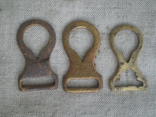

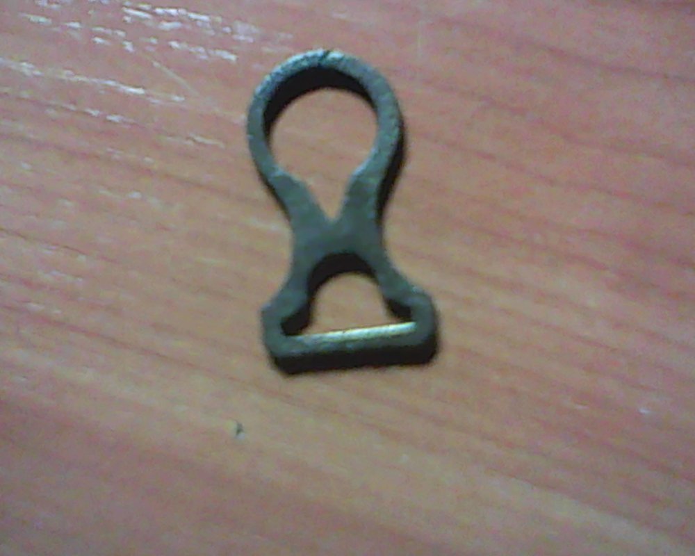

    Да я по началу тоже так думал. Но когда купил зацепы для ремешка и померял , оказалос 16 мм . Ремешок естественно делал 15 мм .:)
    663 подобається це.

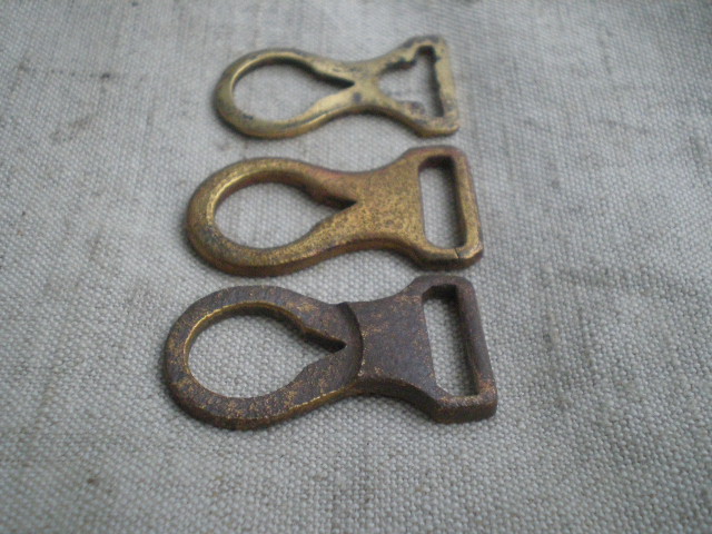

  8. фандик
    фандик Oberleutnant
    2.581
    Померял ещё один зацеп , размер оказался 17, 5 мм . Наверное ремешки были разной ширины 15 мм и 17 мм .

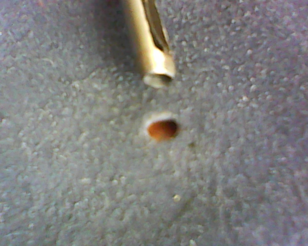

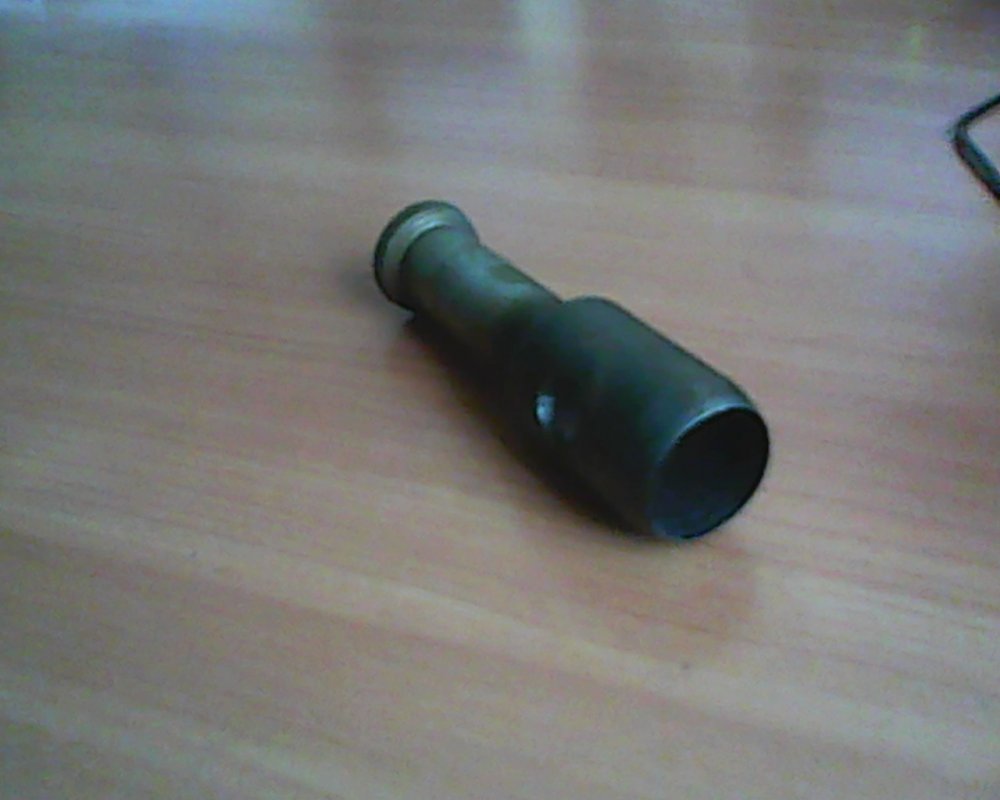

    Для пробития овальных отверстий я купил обычную просечку 5 мм и расклепал её.

    На моем ширина ремня ровно 15мм, ремень имеет две продольные канавки, хотя ширина ремня может варьироваться. Вырезы для кламеров в основном имеют овальную форму - это нужно для плоских ножек. Круглые отверстия видимо одно из исключений....
    663, aleks 88 та фандик подобається це.
  12. E.Sibert
    E.Sibert General-leutnant
    14.096
    Львов
    Они были еще и разной толщины и размеров...

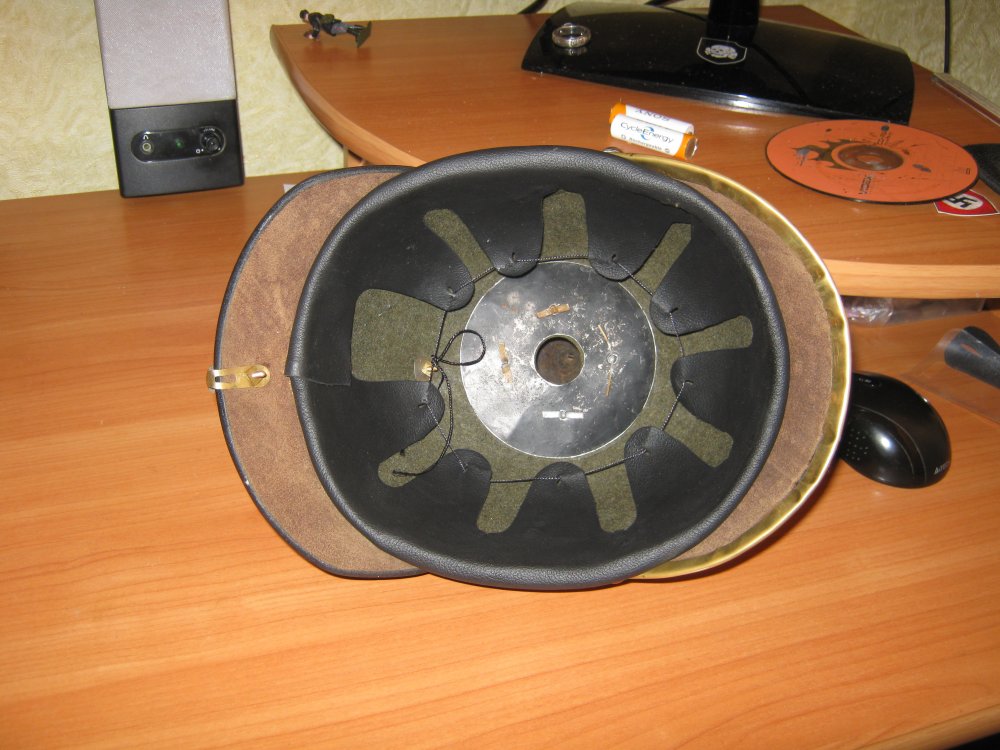

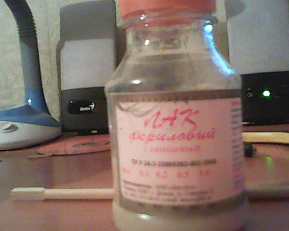

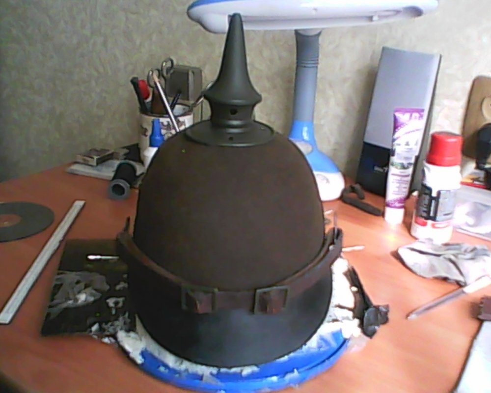

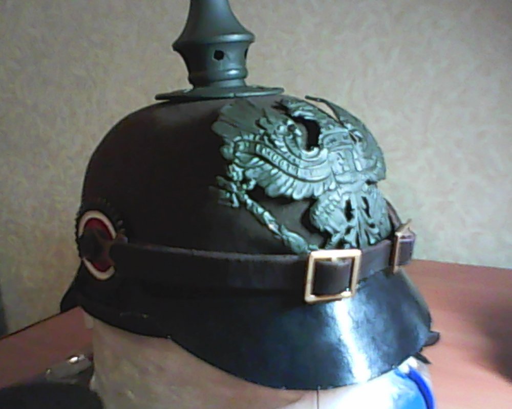

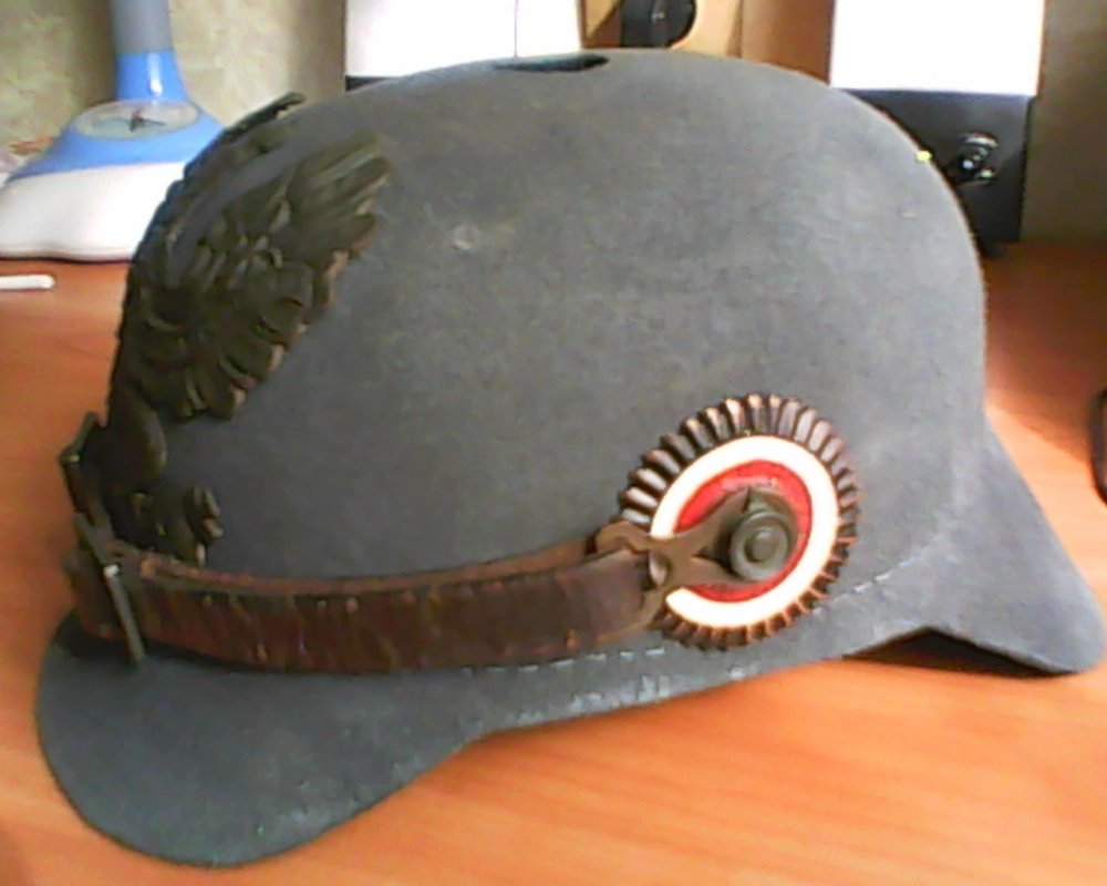

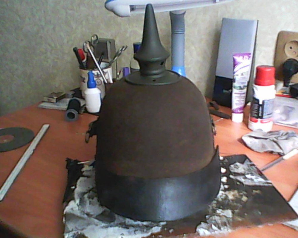

    Пришил задний козырёк и подшлем, пробил просечкой отверстия под боковые кокарды. Длину строки делал 4 мм . Размечал отверстия для шва циркулем.Козырьки красил чёрной краской для кожи , после чего вскрывал акриловым лаком ( глянцевым ). К стати так делается и фетр под кожу. Сначала краситься сам фетр в чёрный цвет , после чего вскрывается акриловым лаком. Пока что держится всё на соплях , кроме козырька и подшлема :) .

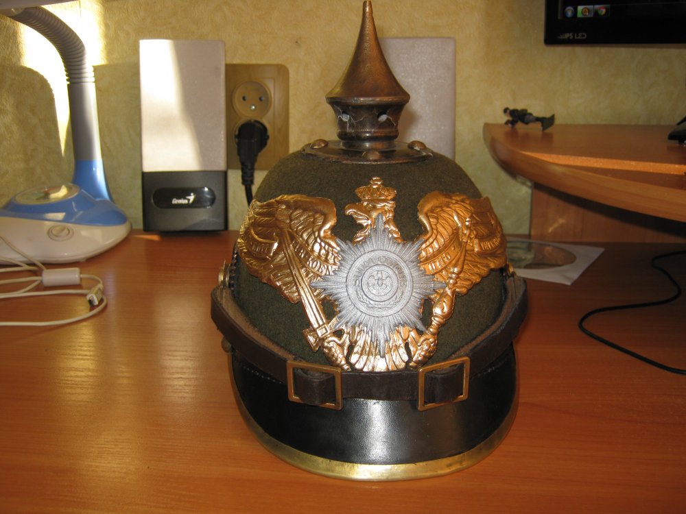

  18. фандик
    фандик Oberleutnant
    2.581

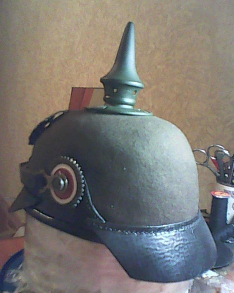

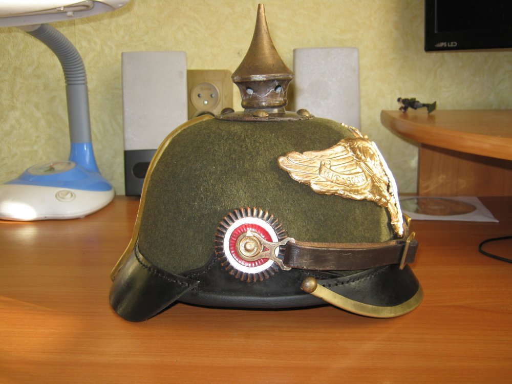

    Вот конечный результат
    663, Rudolf Ribbentrop, aleks 88 та 3 іншим подобається це.

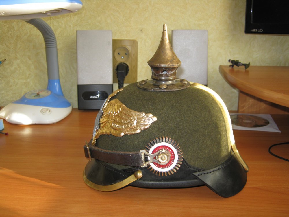

    Юра,ободок козырька и гребень сам делал?

    Нет , не сам . Покупал здесь , на форуме.
