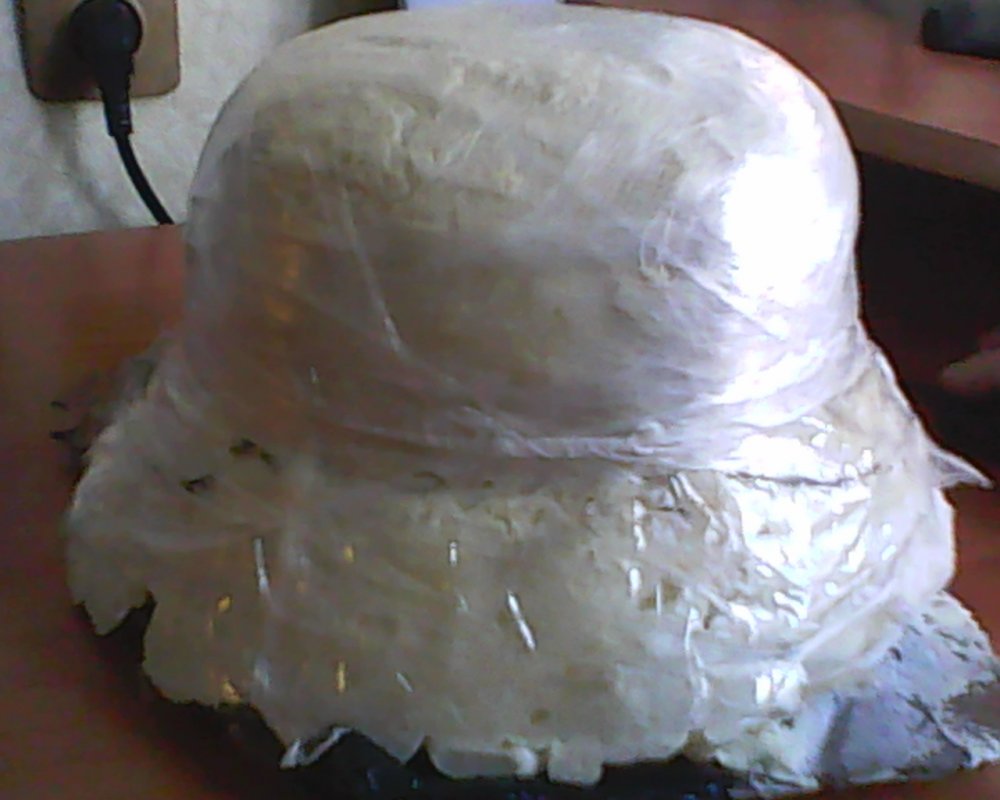

  3. фандик
    фандик Oberleutnant
    2.581

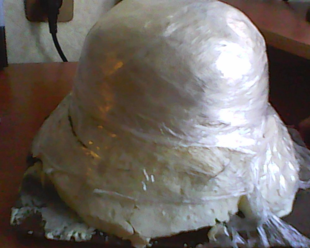

    Как сделать фетровый пикельхаубе. Для этого нужен болван , желательно деревянный. Так как у меня нет деревянного я его вырезал из пены ножом . Для этого возьмите большой баллон пены, кусок фанеры 40 на 40 см и на фанеру наложите пены , приблизительно до нужных размеров вашего размера головы. Потом всё не нужное срежьте ножом . Обязательно форма болвана должна быть не круглой а приплюснутой. Потом обмотайте всё это дело полиэтиленовой плёнкой.

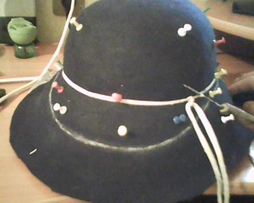

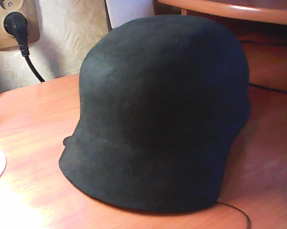

    Берём старую фетровую шляпу ( желательно подходящую по цвету натурального пикеля ) мочим её в воде . После этого пропитываем шляпу сальвитозой или клем пва разбавленный водой . Но эти две вещи не водостойкие , надо искать текстильный лак или какие то другие пропитки водостойкие. После того как мы намочили шляпу и пропитали пропиткой, распариваем её над кипящей кастрюлей минуты три , фетр становится тогда мягким и податливым . После этого распаренный колпак надеваем на болван и предаём ему форму . Ждём полного высыхания заготовки .

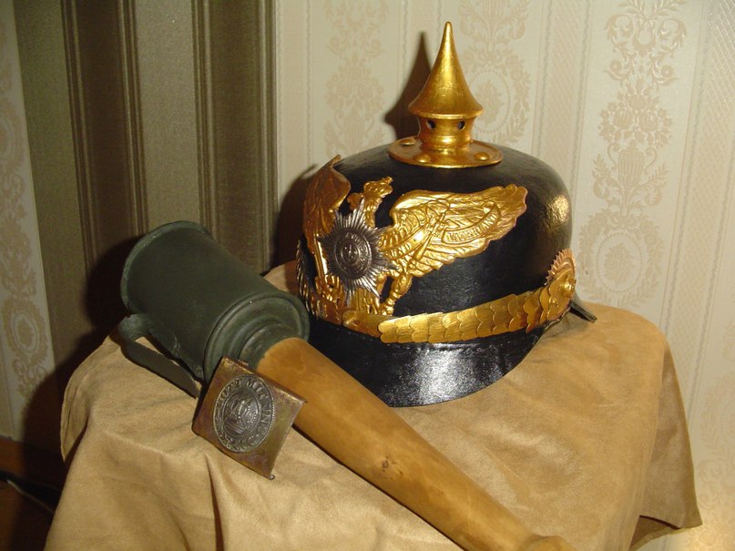

  5. фандик
    фандик Oberleutnant
    2.581

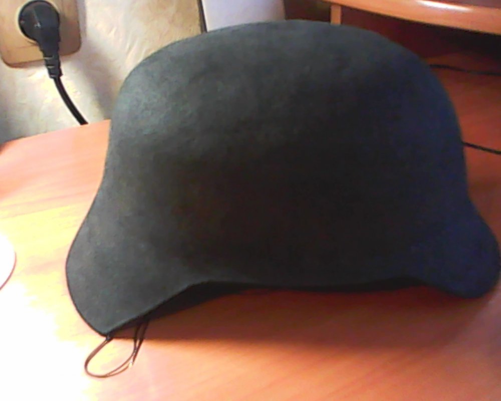

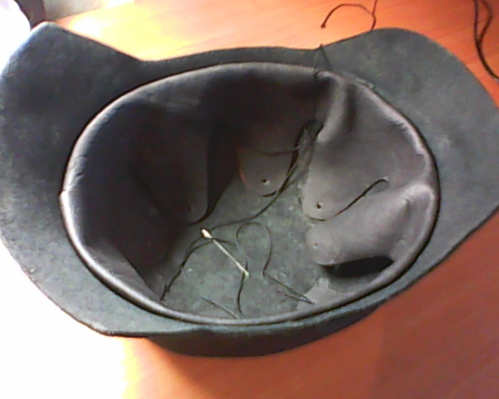

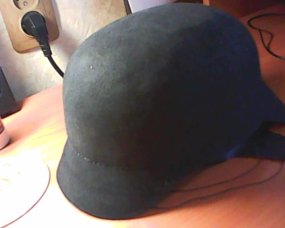

    После того как заготовка высохла , чертим мелом контуры для нашего будущего пикеле и вырезаем его ( все заготовки у вас есть ссылкой выше ) . У меня он пока чёрный ( пробный вариант ) буду искать подходящий материал . После этого вырезаем кожу на подшлем и пришиваем её к колпаку. После того как пикель готов , берём фурнитуру прикладываем её к пикелю , намечаем отверстия для крепежа и просечкой пробиваем дыры и устанавливаем всё не обходимое. Пожалуйста если что то не так , то поправьте меня . Выложил всё что знаю на данный момент . Интересуют размеры пряжек подбородочного ремешка и размеры самого ремешка.
    Johann Schneider, Rudolf Ribbentrop, 663 та 4 іншим подобається це.
  6. фандик
    фандик Oberleutnant
    2.581

  7. фандик
    фандик Oberleutnant
    2.581
    Размеров как таковых я не соблюдал. Делал всё по фото и подгонял по своей голове . Да я думаю что и не было каких то стандартов .Как видно по фото пикеля отличались формами.

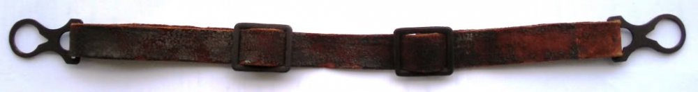

  9. фандик
    фандик Oberleutnant
    2.581

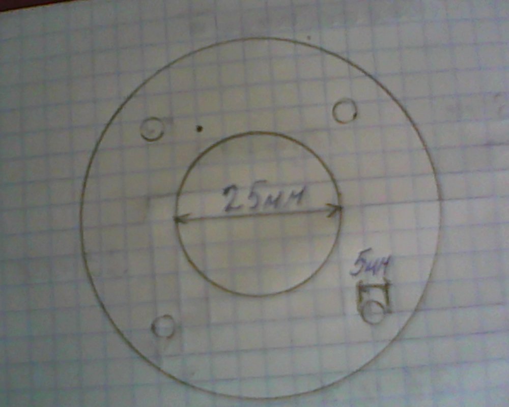

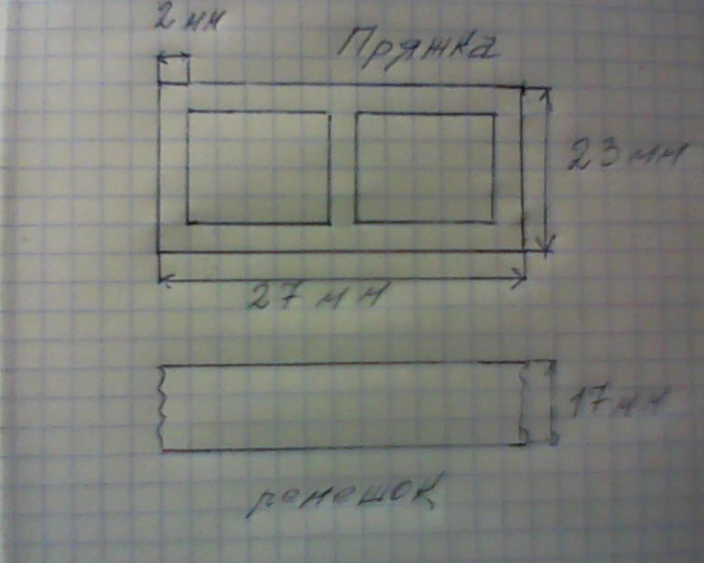

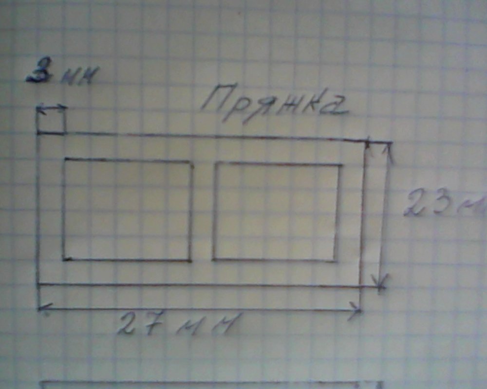

    Вылажеваю чертежи подбородочного ремешка и пряжки . Большое спасибо камраду E.Sibert за предоставленную информацию
    663, viksar, E.Sibert та 2 іншим подобається це.

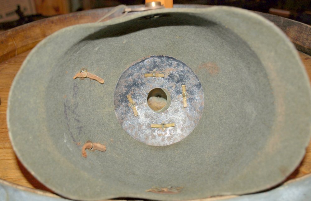

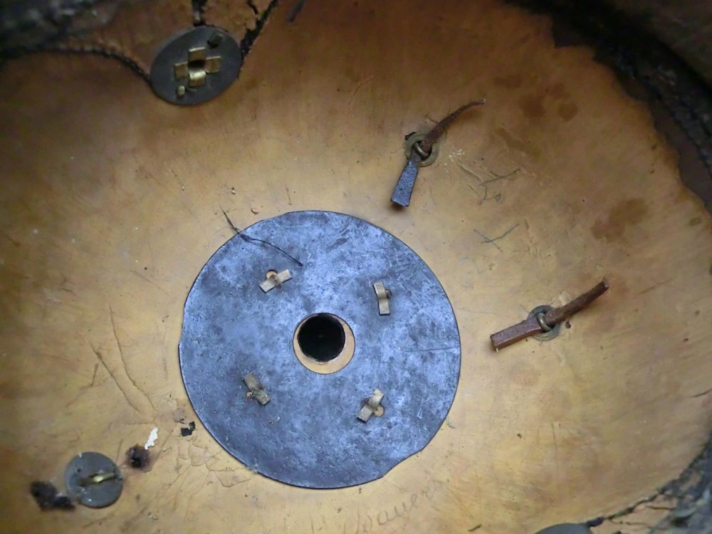

    діск під піку мае бути трохи вогнутий в середину деаметр біля 10см викатати можна підходящою гантелькою
    663, harl та фандик подобається це.

    А какова толщина металла диска вы не в курсе ?
  13. rast gasser
    rast gasser Oberfeldwebel
    18
    30
    824
    Лемберг
    0.5-0.8мм я робив з оцинкованої покрівельної бляхі
    663 та фандик подобається це.

  15. фандик
    фандик Oberleutnant
    2.581
    Есть не точности в чертеже . Исправляю . Толщина металла 2 мм.
    viksar та aleks 88 подобається це.

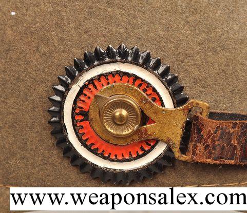

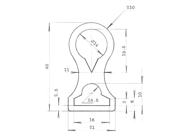

  16. фандик
    фандик Oberleutnant
    2.581
    Чертёж бокового крепления ремешка.
    663, viksar, Saddam47 та ще 1-му подобається це.

    бокові кріплення попадались різних товщин

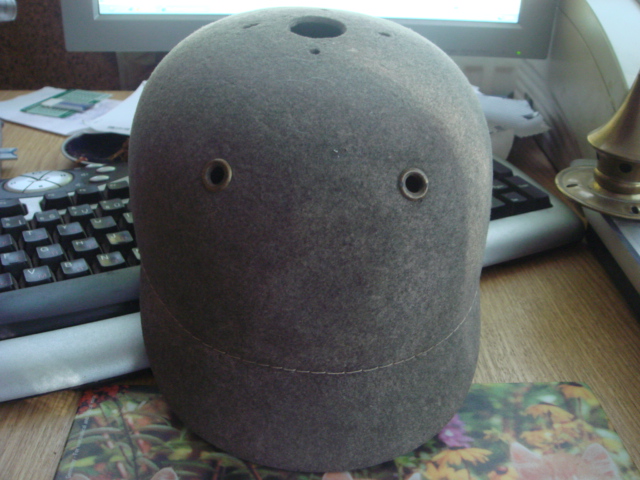

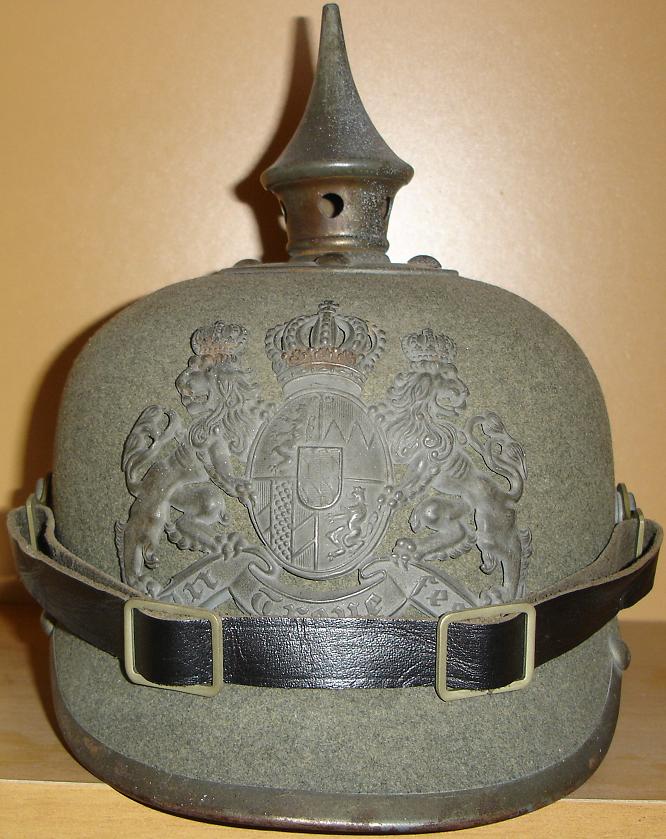

  24. фандик
    фандик Oberleutnant
    2.581
    Диаметр отверстий для вентиляции и крепления пики.
    663 та viksar подобається це.
  25. rast gasser
    18
    30
    824
    Лемберг
    это отверстия для кламмеров- вентеляция в шишаке.
  26. rast gasser
    18
    30
    824
    Лемберг
    отверстия не круглые под кламмеры а продолговатые
