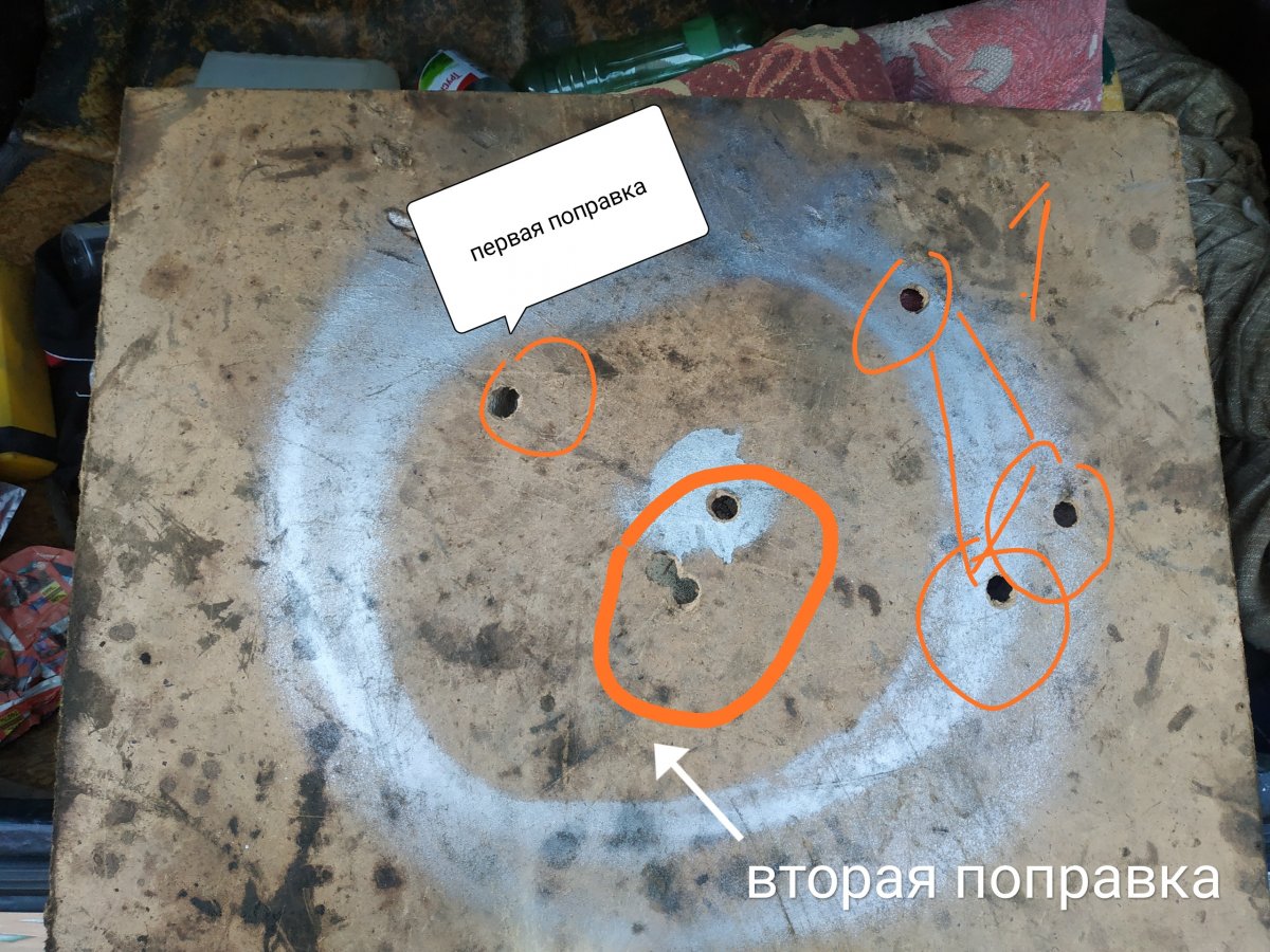

    Провел беглый отстрел с рук. На 30 м .
    Первые 3 выстрела провел вцентр. Там где цыфра 1. Потом взял поправку она оказалась большая (первая поправка). Потом вторая поправка целился в левый край круга. И попал в центр. Как-то так.
    Пуля Люман 31гр. Ростоянии 30м. Ружьё Cobalt P20.
    С УВ.[​IMG]

    Фото не показує.
    Так а що гарантійщики кажуть?

    Не могу выложить фото с телефона (((

    Так, це набагато краще, ніж паяти мушку :)

    Та тогда проще пристреляться, можно ваш вай ер в личку я сброшу фото

    Моя думка: якщо зброя працює не так, як вона конструктивно задумана і як вона має працювати - тре нести в сервіс. Якщо при цьому вона ще на гарантії- треба нести безкоштовно на гарантійку.

    Влучати в ціль це головне призначення зброї. Без цього його експлуатація неможлива. Це як авто яке не може пересуватися у просторі.
    В сервіс беззаперечно.

    Моя думка - зброя має стріляти туди коли цілилися, без всяких поправок (маю а увазі крім поправок на просідання кулі, боковий вітер і т.д.). Тоді для чого вона потрібна, якщо в голові потрібно прораховувати поправку і цілились в хвіст щоб попасти по убойному місцю в голову або корпус? В мене є радянський Іж, який також стріляв з похибками. Проблема була в кривій пайці прицільної планки, яку я вилікував в знайомого оружейніка за пляшку коньяка. Це я знав причину, і вона лікувалася малими затратами, а зброя мені подобалась. Якщо ви не знаєте причини і випадок гарантійний - то нехай по гарантії з'ясовують в чім проблема, і усувають її або міняють зброю. Якщо ви берете зброю надовго - то вона має стріляти туди куди Ви цілитесь. Якщо берете на недовгий час - то кому ви потім продасьте криво стріляючу зброю?

    Я согласен, но не имею возможности попробовать заводской патрон, да и пока не проводил отстрел с упора.

    А Ви думаєте що заводський патрон щось дуже допоможе з'ясувати? Його ж також треба підбирати - не кожна куля полетить нормально. Хоча - залежить від того як зроблений патрон. Ви яким патроном стріляєте?

    Самокрут пуля Люман 31 гр. Порох Тахо 1.6 гр. Пыж контейнер Одесса спорт. Капсуль сх2000, гильза Тахо. Закрутка .
    С УВ.
