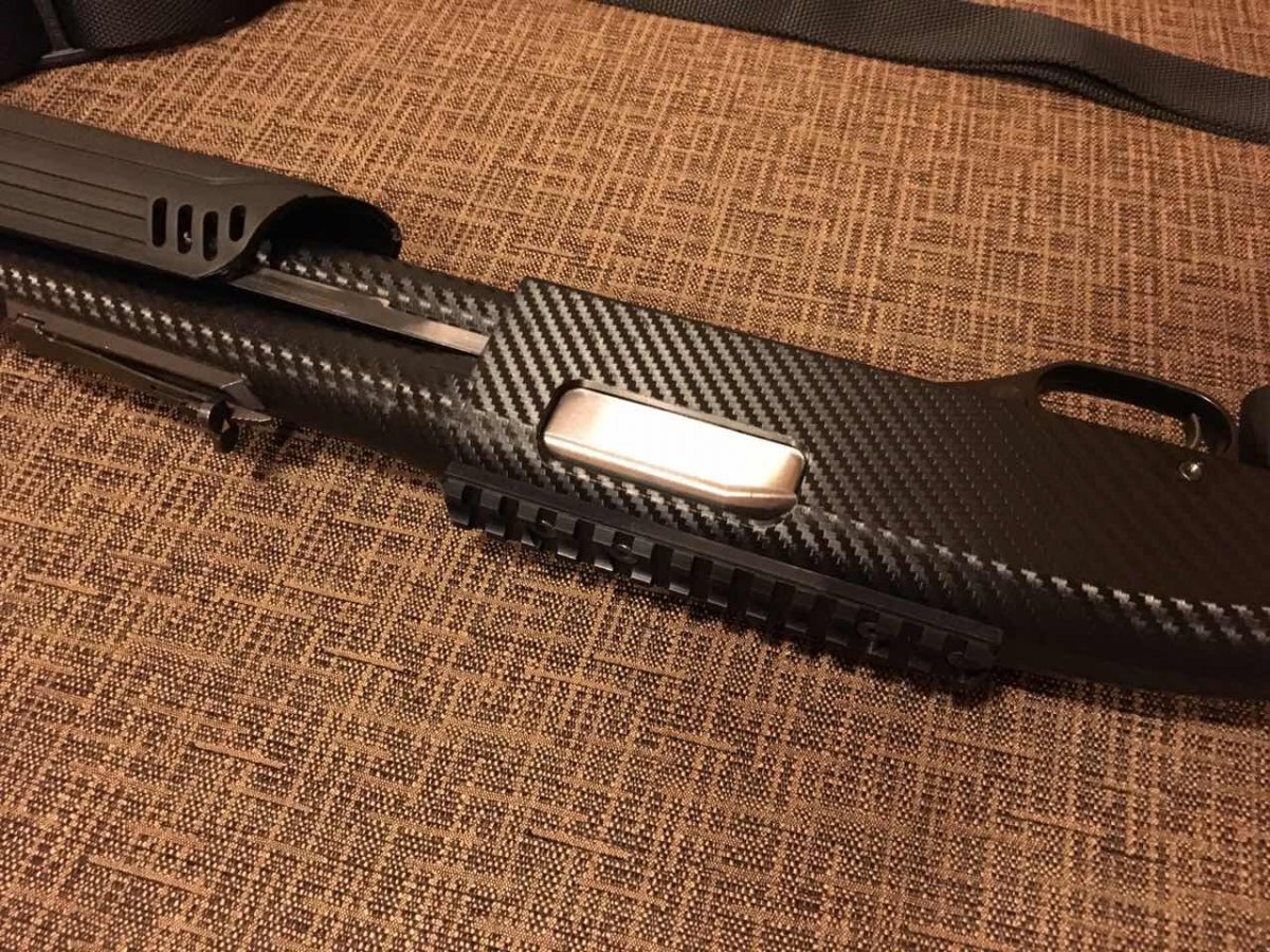

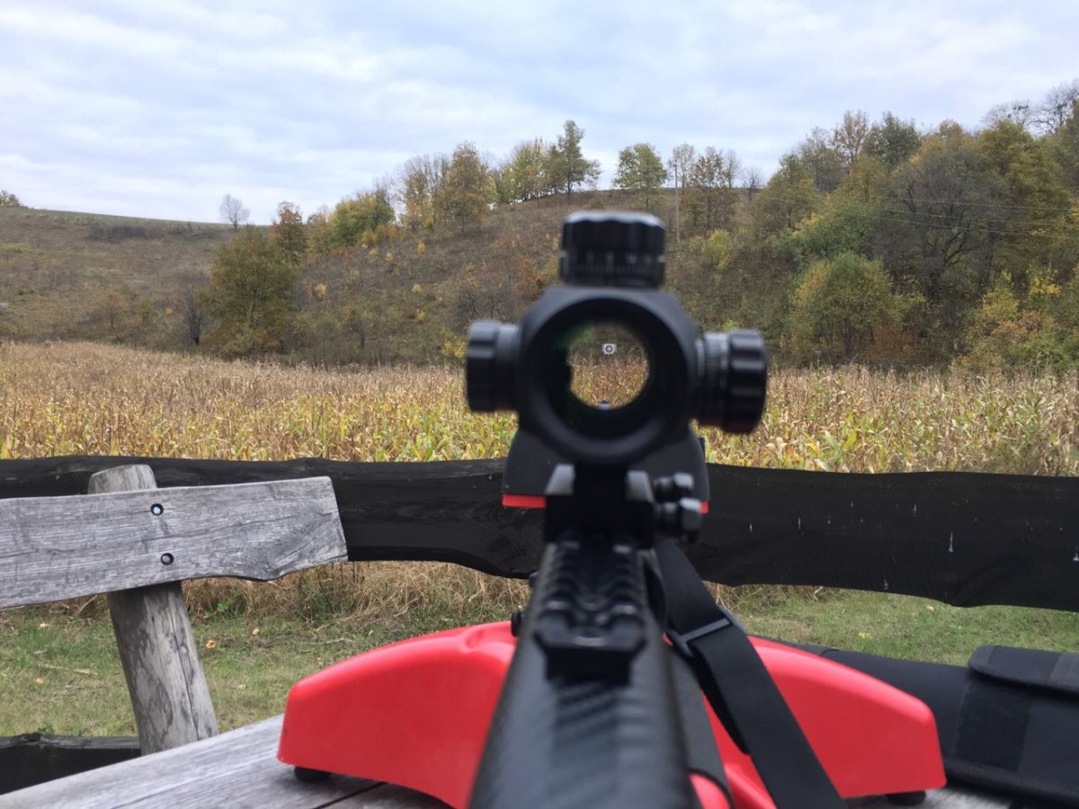

  19. Дядя Митя
    Дядя Митя Hauptmann
    2.451
    Киев-Черкассы
    Вот так выглядит планка на помпе.

  20. viper69
    viper69 Stabsgefreiter
    217
    Красиво вышло, а что за калиматор? Китай или фирма?? С УВ.

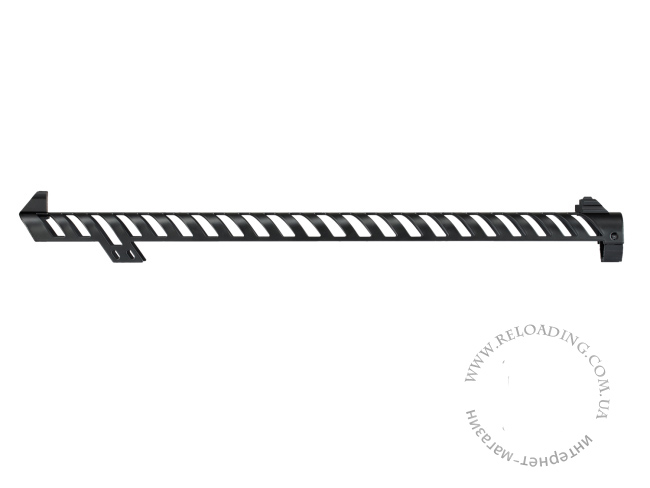

    [​IMG] Есть ещё вот такой исход решение моей проблемы. Только где найти его??? С УВ.
    akms1974 подобається це.

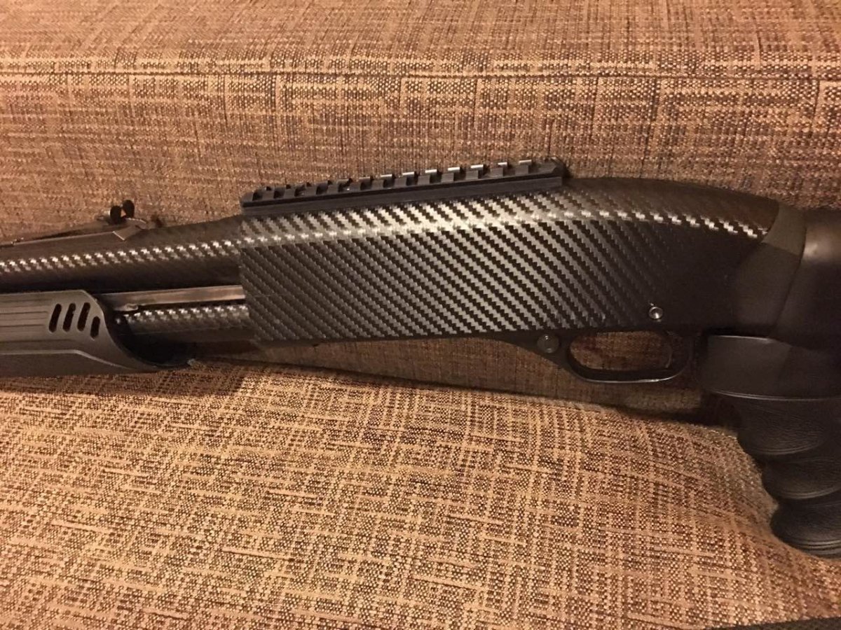

  24. Дядя Митя
    Дядя Митя Hauptmann
    2.451
    Киев-Черкассы
    Дайте фото ствола и мушки. Может легче светонакопительную нацепить.
    akms1974 та viper69 подобається це.
  25. viper69
    217
    Как то так.[​IMG] [​IMG]
  26. Дядя Митя
    Дядя Митя Hauptmann
    2.451
    Киев-Черкассы
    Ну да. Остаётся только спилить.
