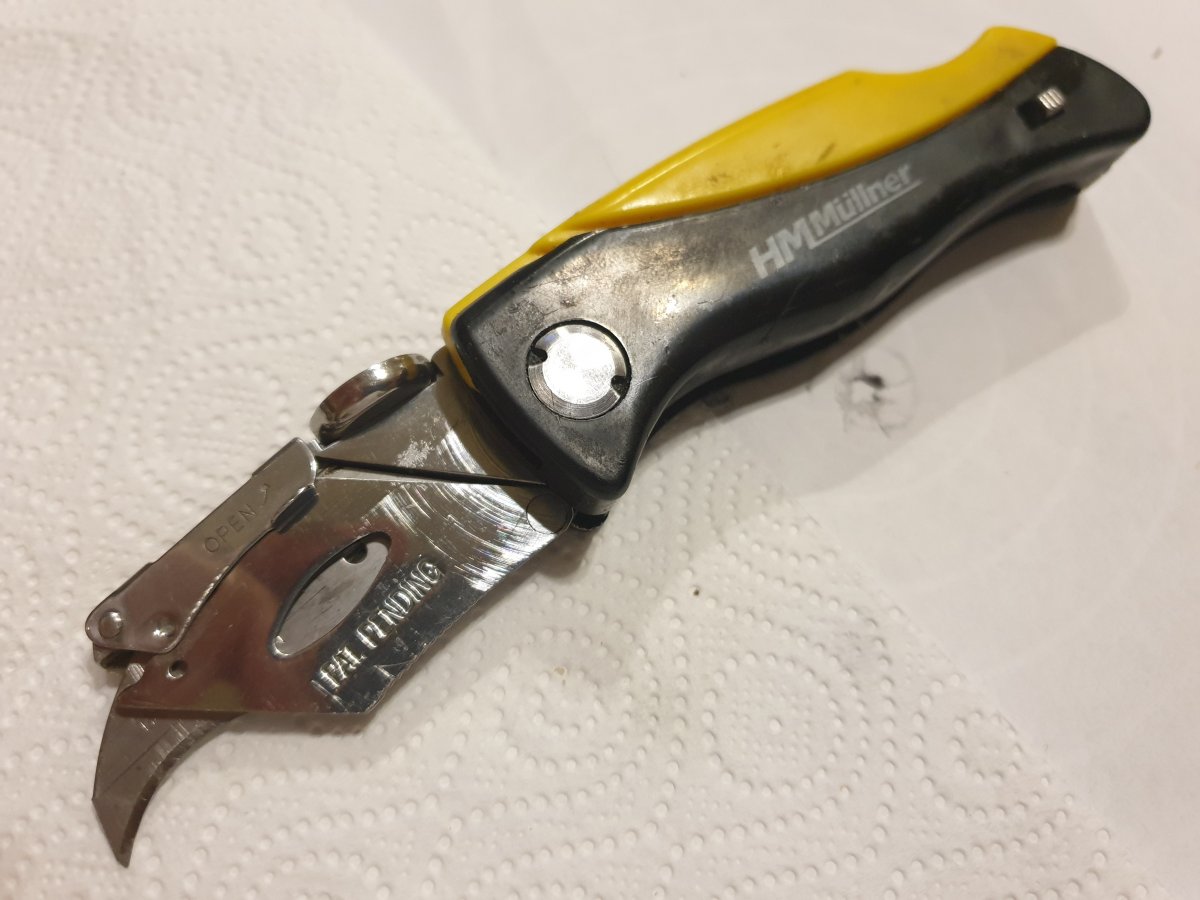

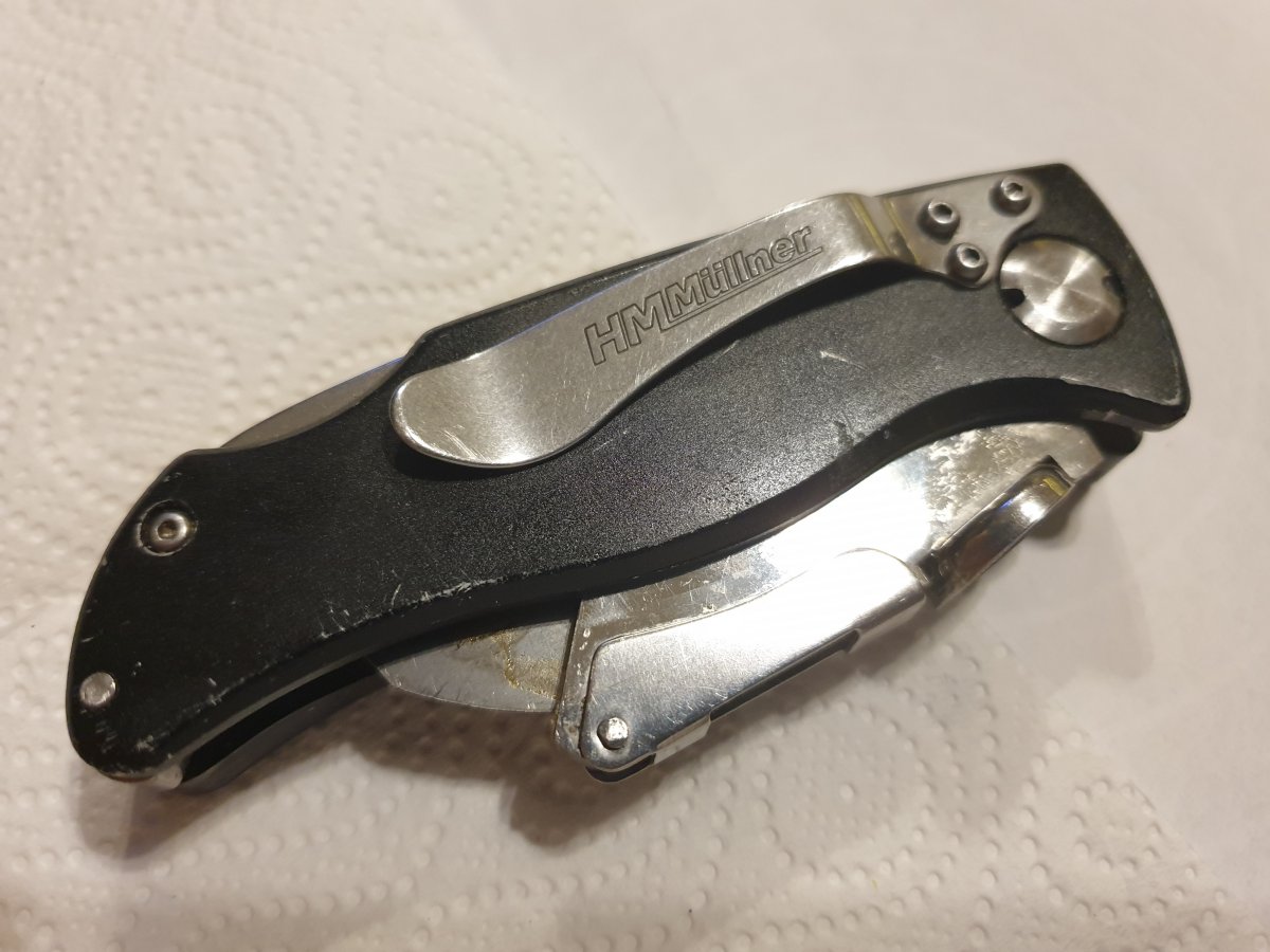

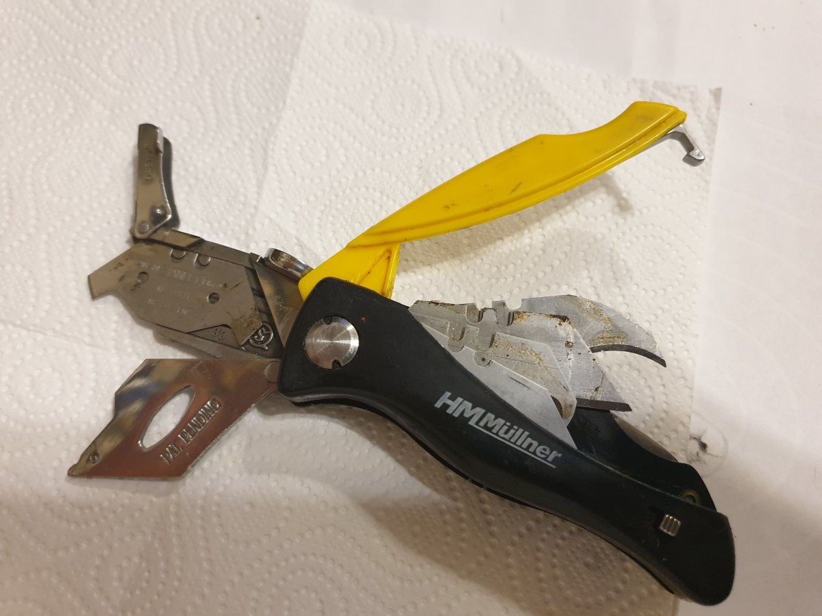

    Ось гарненький інструмент. Дуже надійний, практичний та зручний.
    Леза Стенлі підходять.

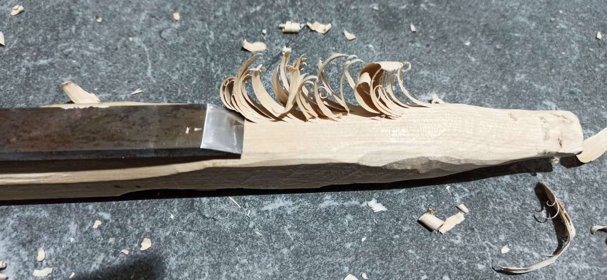

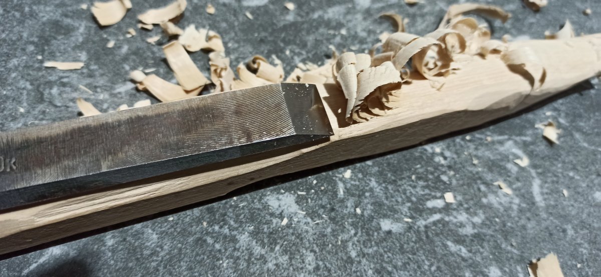

    Уже постругал , мои тупые стаместки граб не удивил )))
    IMG_20210217_184459.jpg IMG_20210217_184330.jpg с УВ

    А что это за розводняк? Договор был одним ножом,а в ножевой теме ужЕ засвечены «помощники»,а тут ещё и стамески нарисовалисьo_O Дизлайк,однозначно. o_O:smile_11:
