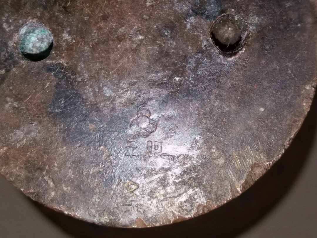

    Доброго времени суток!
    Подскажите от чего капсуль,похоже что имеются японские иероглифы,найдено на западе,что оно вобще здесь делает?

    Терзают меня смутные сомнения, что ЭТО не КАПСУЛЬНАЯ ВТУЛКА, а донный ВЗРЫВАТЕЛЬ. ТС, дайте фото предмета с разных ракрусов и желательно с указанием размеров.
    P/S "Втулку" выворачивали из ..... ПРОТИВ ЧАСОВОЙ стрелки. Левая резьба для донников характерна. Да и два "отверстия" для КВ....Не по "фен-шую" это

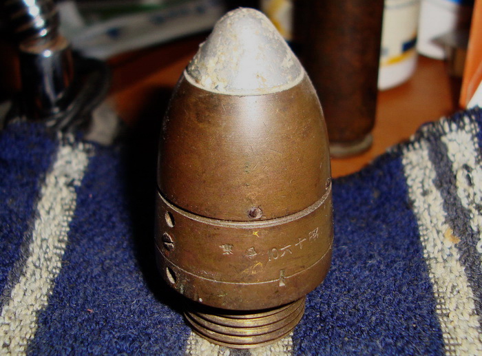

  14. Дервиш
    Дервиш General-major
    5.428
    Type 88.
    Есть такое дело у японцев. ЧАСТЬ головных имеют ЛЕВУЮ резьбу. Но я подразумевал, что левая резьба для "изделия" такой конфигурации более характерна для донного взрывателя, а не КВ.
    P/S 1. Тема плавно уходит к головным взрывателям.....
    2. ТС, а можно клейма с Вашей находки по-чётче (наложите листок бумаги и простым карандашом на листке полностью "черните" донную часть). А перед эти "отмойте" в лимонке его..Гляди и всем миром голову над ними поломаем, может что и найдём..

  15. George Rudel
    George Rudel Stabsgefreiter
    287
    пробовал в амиак не помогло,если в уксус ,то не хочется убить,вдшка тожен ничем не помогла,попробую перерисовать,тут без микроскопа не разберешься

  18. az23
    az23 Hauptmann
    2.047
    Украина Киев
    Вот и я о том же .. Что если японцы выпустили часть своих донных взрывателей , с резьбой более характерной для КВ чем для последних ? )))))
