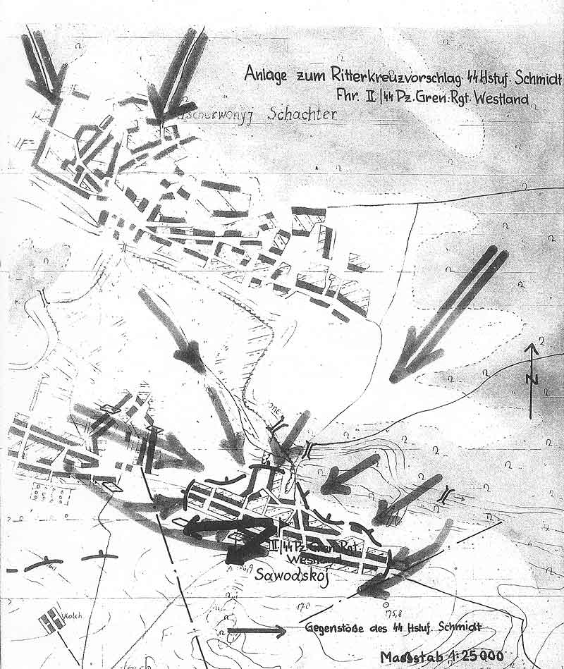

    Здравствуйте!
    Интересуют бои на плацдарме в районе села Заводское, в частности - действия 38 гв сд и противника. Здесь в теме есть немецкая карта с этим населенным пунктом, но, к сожалению, нет никаких упоминаний о 38 гв сд. Вернее, есть одно - в немецкой листовке.
    Если кто-то что-то знает, буду благодарен.
