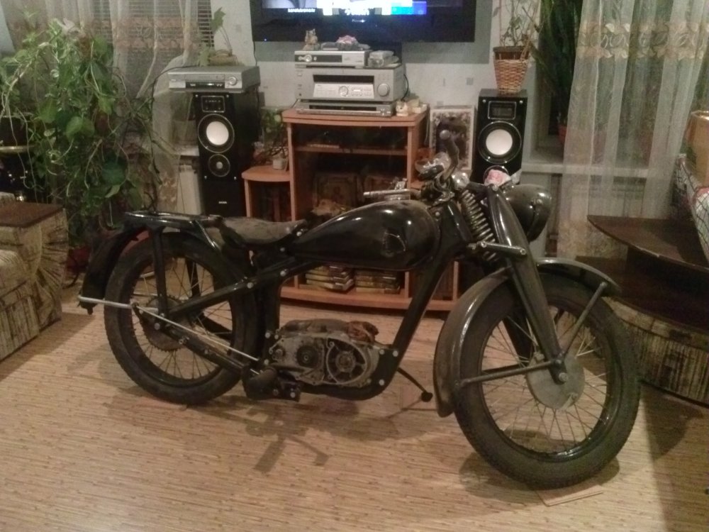

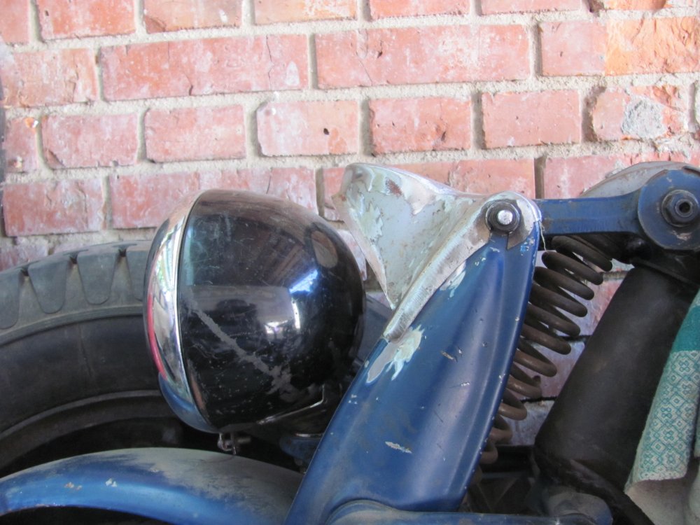

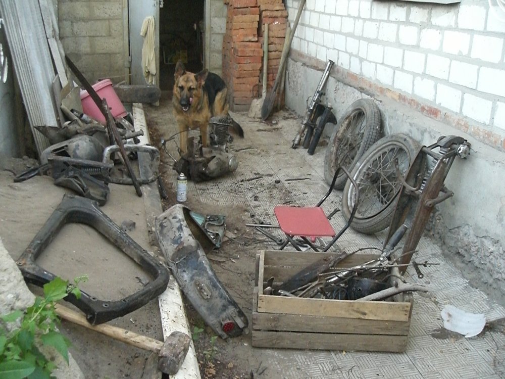

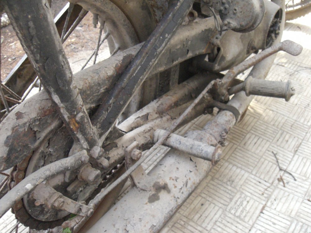

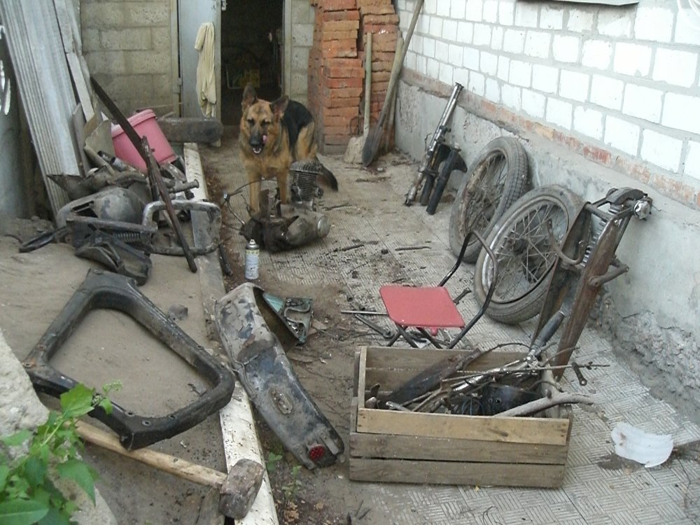

    Вот мой Иж 350 51 года. Был таким 3 года назад. Почему то фото в полный рост не нашел, но состояние понятно.
    потом разборка и очень медленная комплектация-восстановление, т.к. были и другие проекты
    дальше стал обретать правильный вид и в этом году надеюсь его закончить.

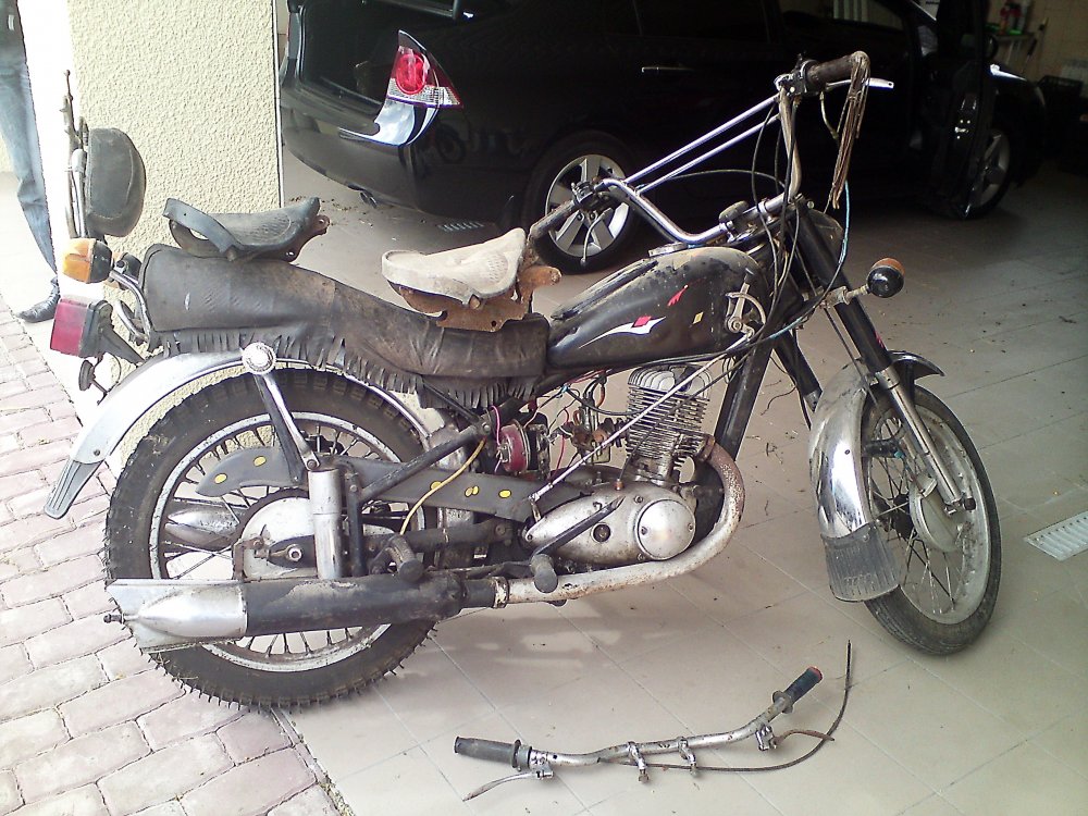

    Заранее извиняюсь за флуд, но не удержался и я. Тема конечно по 350-м да и по поиску запчастей но для поддержания духа энтузиастов решил поделиться немного своим опытом.

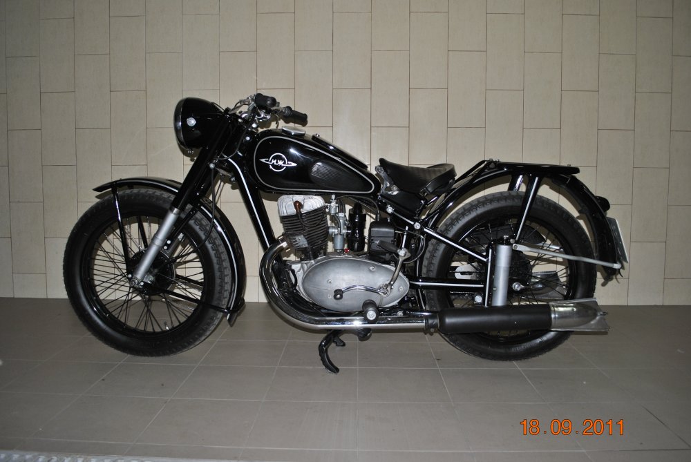

    это я купил такого динозавра и радовался как дитя!!! Потом начались реалии в которых оказалось что из родного 50-60% да и то изувечено кулибиными молодыми!
    Это конечный результат. Но как не смотрю, все равно хочется чего то доделать!

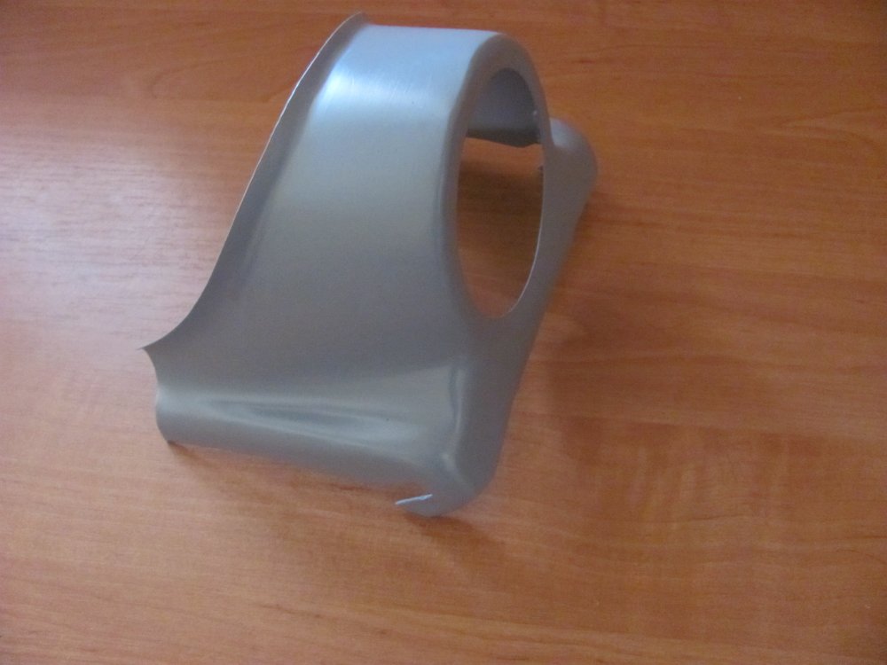

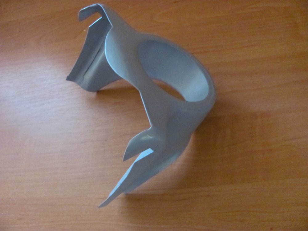

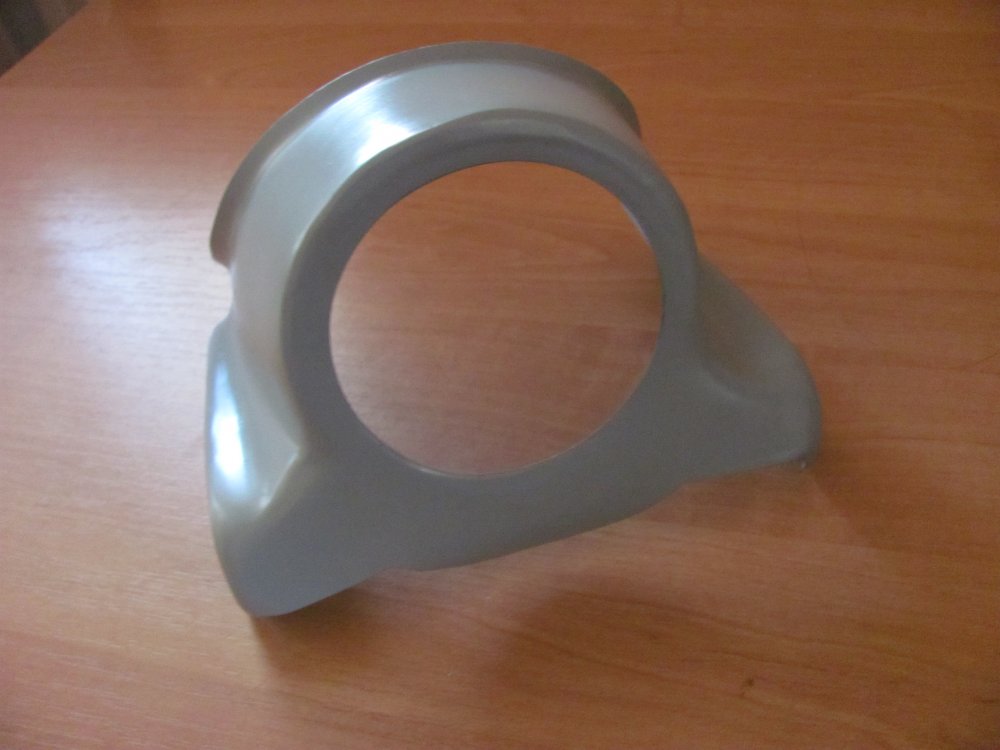

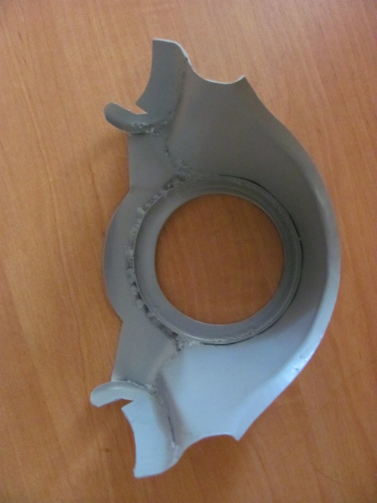

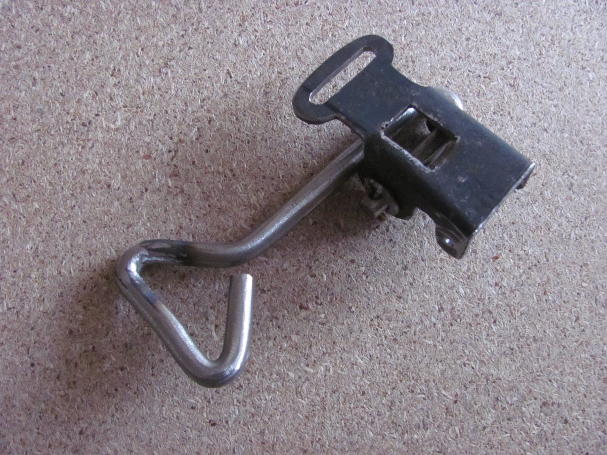

    Доброго ВСЕМ!Камерад,который,,разминался,, на моем 350м сделал на продажу вот такой,прошу простить мой плохой французский -( надфарный подспидомерник))цена второго(грунтованного) -900 грн.С Ув.В.

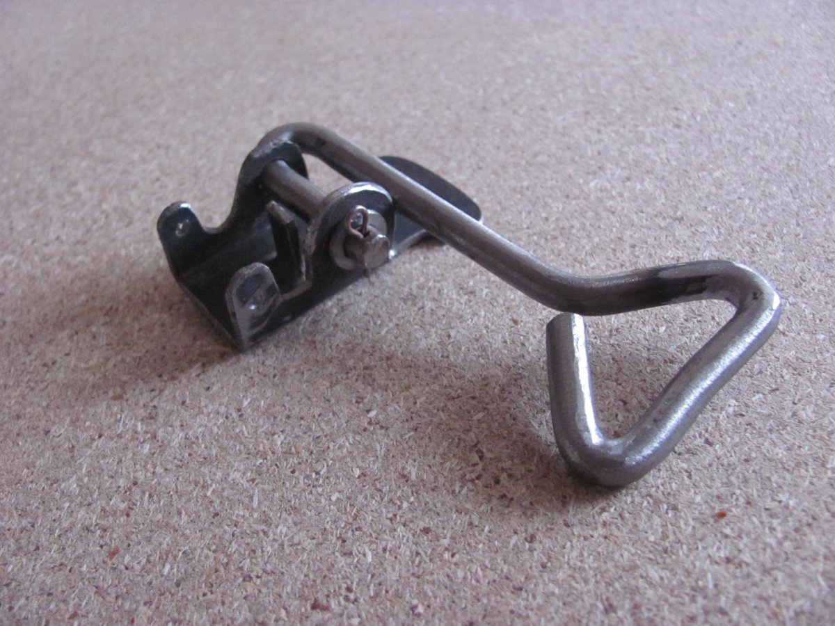

    Вот выкрутили еще деталюшку!))Крепление под аккумулятор...Да когда же весна!?????))))

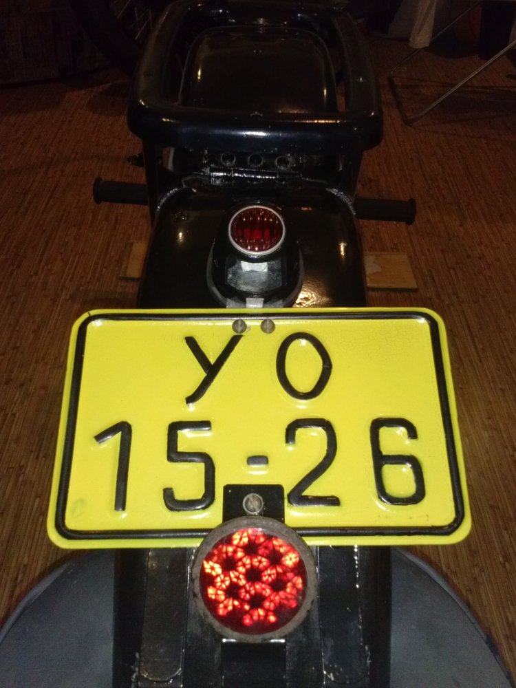

    Но всё же победа состоялась! Ещё одно достигнуто желание!) Сегодня состоялся первый выезд.
    Всем огромное спасибо за советы!
    Желаю Всем достижения поставленных целей! С Уважением В.
