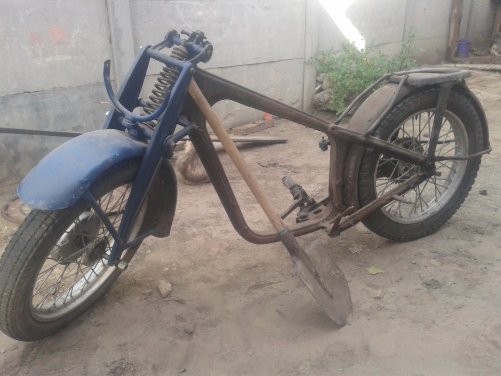

    Вот,так сказать начало и скромное продолжение!))) Камерады не подскажете где можно скачать инструкцию по эксплуатации иж 350,есть масса вопросов...
    gall 83 likes this.

    Не получается на него зайти ???Переднюю ось с гайками сделаю а образец задней не найду... Не подскажете размеры?Она ведь с двух частей состоит?С Ув.
    gall 83 likes this.
  15. oleg_zav
    oleg_zav Leutnant
    13
    2,201
    Location:
    Харьков Украина
    Раз делаешь не оригинал, то задняя ось подойдет от Иж 49. Вторая часть - ось тормозного барабана такая же точно, как на 49. Если надо, ето все есть у меня
    gall 83 and Winfrid like this.

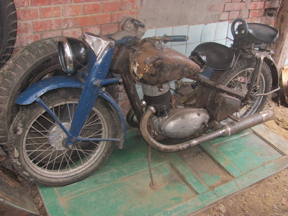

    Привез из гаража свое ,,рукоделие,,!)))Прошу совета ,может кто имел осторожность применить к 350му звезду на заднее колесо?
    gall 83, andcivic and евген- like this.
  19. oleg_zav
    oleg_zav Leutnant
    13
    2,201
    Location:
    Харьков Украина
    Нормально.:smile_15:
    Про звезду не понял вопрос, переведи.

    Согласен!Подходит ли задняя звезда с иж 49 на 350Й?
    gall 83 likes this.
  21. oleg_zav
    oleg_zav Leutnant
    13
    2,201
    Location:
    Харьков Украина
    они одинаковы и похдодят без проблем. С хорошими зубьями попадаются, но не часто. Можно отремонтировать старую, если есть токарный станок. Срезаются зубья. Донором берется звезда от любого Ижа или продают отдельно зубчатый венец. На всех Ижах количество зубьев и прочие параметры одинаковы. С донора срезается венец и наваривается на барабан Иж 49. Думаю смысл понятен.:beer:

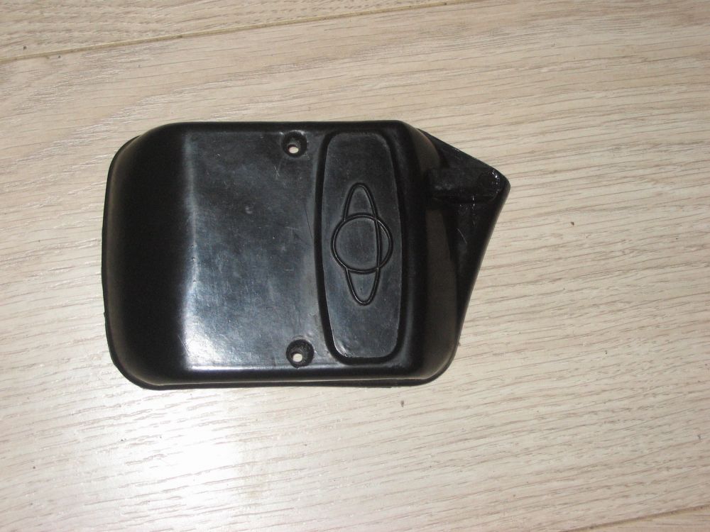

    Прошу помощи в информации как можно изготовить - приобрести (можно новодел) Крышку распред.коробки?
    gall 83 likes this.

  24. Winfrid
    Winfrid Stabsfeldwebel
    33
    65
    1,138
    Location:
    Украина Сумы
    40 у.е за новодел?!))Прикольно!

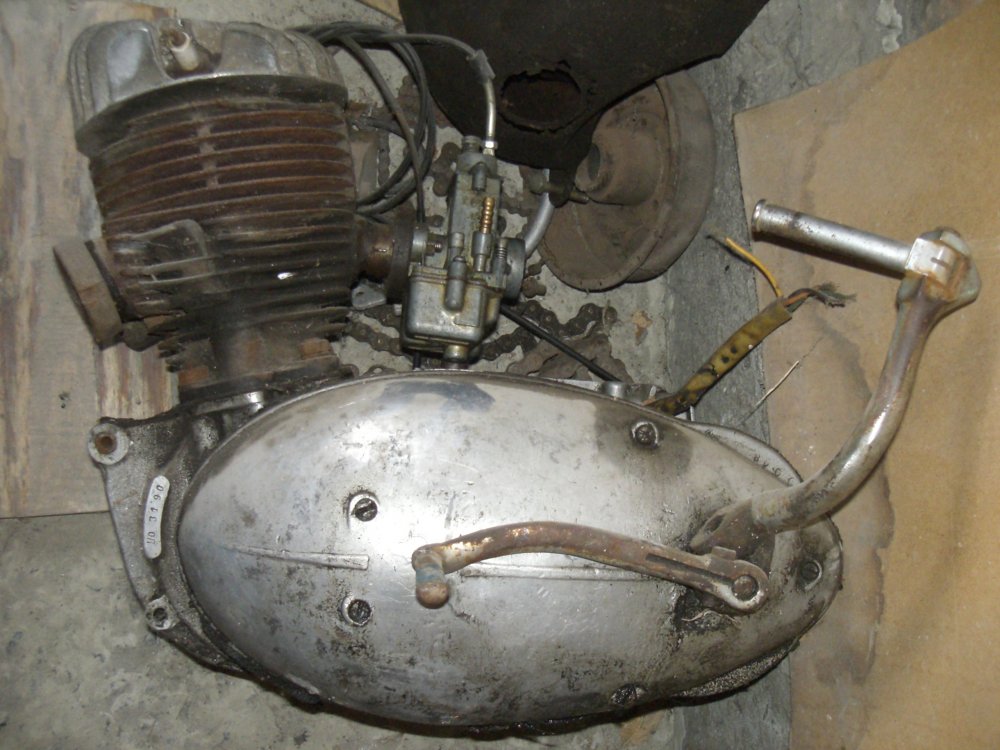

    Посоветуйте по карбюратору?Оригинального нет,то что есть металлолом!Что можно применить?С Ув. В.

  25. oleg_zav
    oleg_zav Leutnant
    13
    2,201
    Location:
    Харьков Украина
    Раз не делается оригинал, можно поставить любой, желательно от 350куб мото. Вот к примеру стоит К-62 от поздних Ижей. Точно не помню как переходник сделан, надо глянуть. Там ничего сложного.
