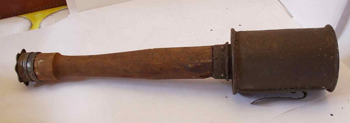

    Была у меня копаная рукоятка от первушной гранаты М 15. Пытался снять с неё размеры для изготовления новодела. Но, так как граната была усохшая, то есть места (отмечены красным), которые невозможно было корректно обмерять.
    Просьба ко всем счастливым обладателям рукояток на "колотухи" по первой мировой помочь с правильными размерами этой разновидности. А так же интересуют чертежи на все другие виды рукояток. Думаю интересно будет не только мне.

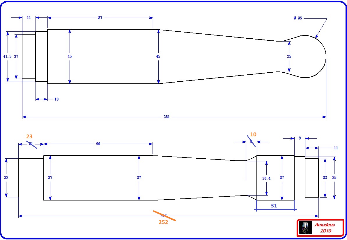

    Всем привет. В том году проектировал. Рукоятки были разные по радиусам и некоторым размерам, поэтому не претендую на истину в последней инстанции. Свои чертежи подгонял под имеющееся железо.

  9. 663
    663 ✠ Moderator
    17
    7.582
    Україна.
    Чудово, думаю те що потрібно по зовнішній формі. Щеб з отворами під запал та шнурок розібратися.

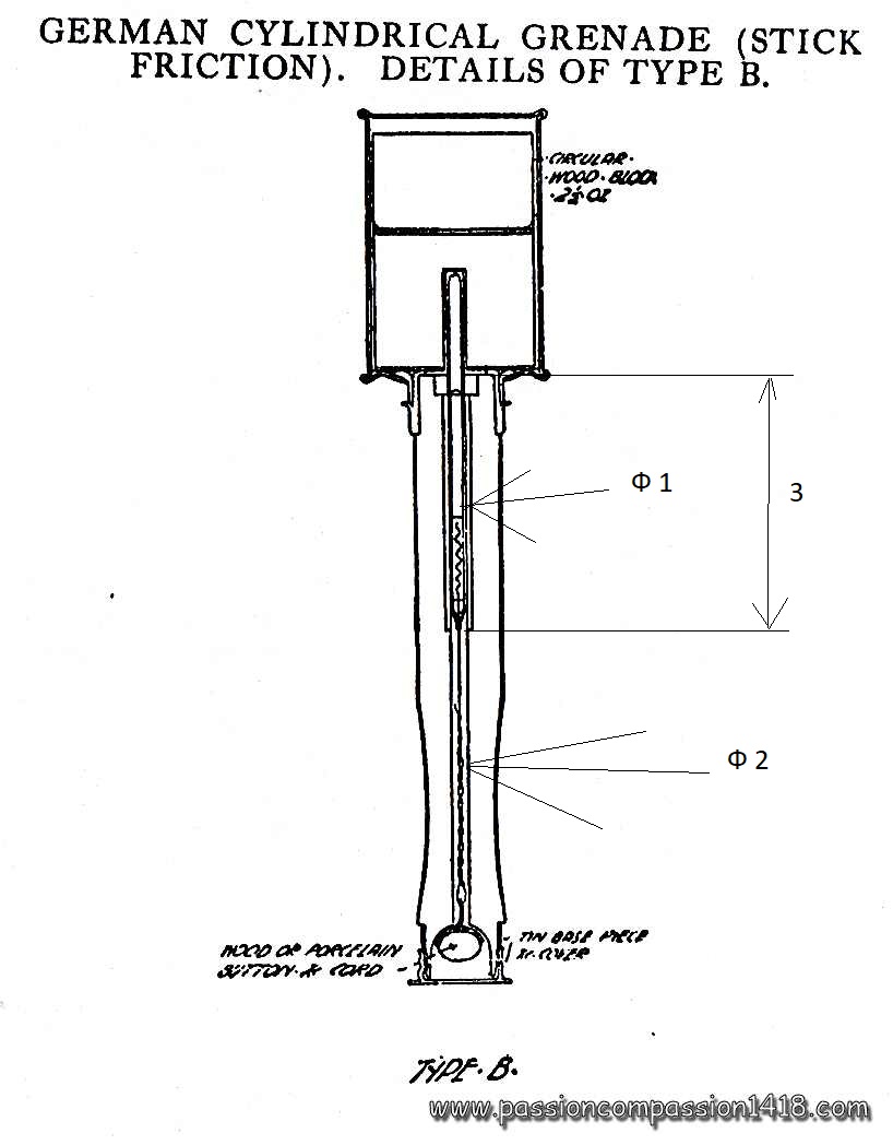

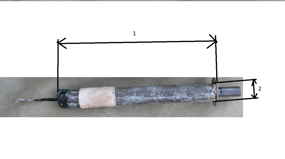

    Підкажіть по цих двох розмірах запалу.
    Сьогодні вже почав ручку робити та не просверлів ще всіх отворів. Зроблю їх під запал, думаю це буде вірно.

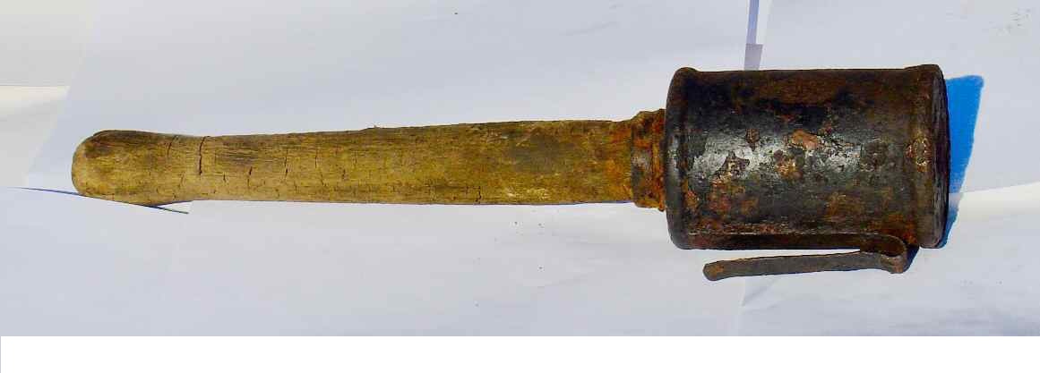

    Вчора чуть попрацював над однією з ручок.
    Взяв старий буковий брусок з піддона цегли. Тріщинки все як положено на потрібнім місці. Ручка під старіння, тому що нема часу виводити раковини на банках, робитиму під хороший коп чи студолу.
    Першим ділом чуть скруглив заготовку, зварив сверло 5мм з куском зтального дроту, просверлів скрізний отвір. Сверлів з двох сторін на зустріч і проходжу наскрізь. Спочатку сверлю бо це самий ващий процес в цій роботі і готову заготовку можна змарнувати а сирець не так шкода.

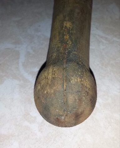

  19. votaga
    votaga General-leutnant
    30.360
    Смотрю и радуюсь.
    Под шнур - пропил ножовкой, на весь шарик до перехода.
    Линия от перехода до противоположного края отверстия.

    Дякую за підказку. Може є яке фото, для загальної картини ?.

  23. 663
    663 ✠ Moderator
    17
    7.582
    Україна.
    Це шарик розрізати на дві частини чи лише одну сторону ?.
  24. votaga
    30.360
    Одну.
    Потом туда петелька терки ложится и пара слоев смоляной ленты.
    663 та ALEKS81 подобається це.

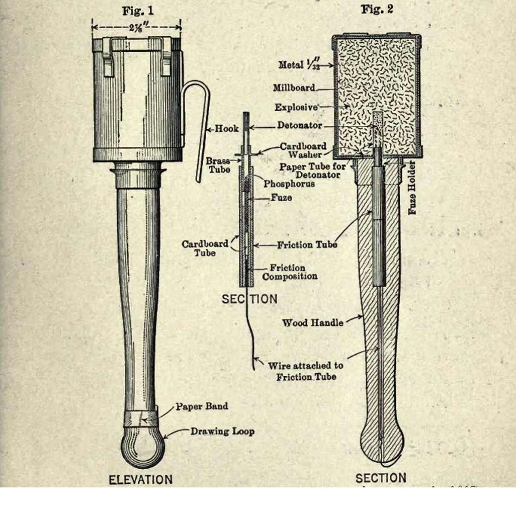

  26. 663
    663 ✠ Moderator
    17
    7.582
    Україна.

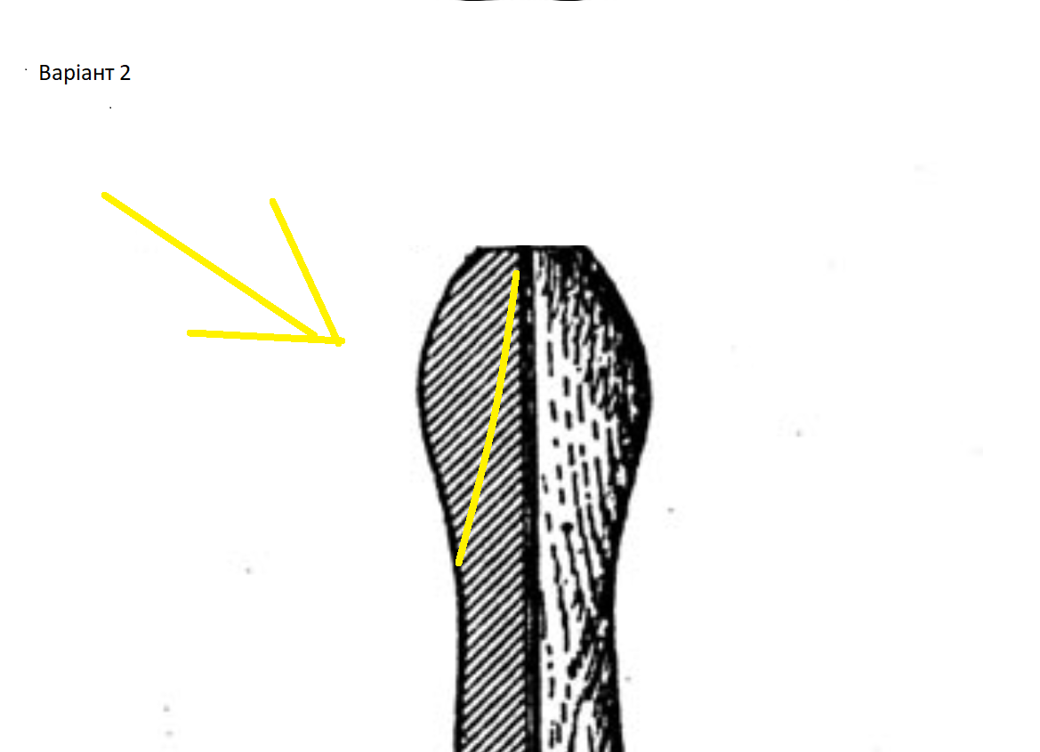

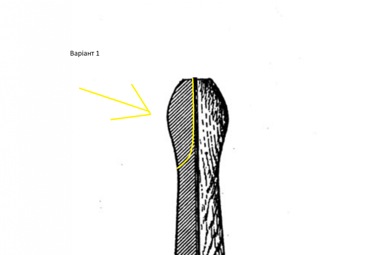

    Інтересно як розріз виглядав з середини. Варіант 1 чи варіант 2 ?. По технічних можливостях масового виготовлення можливі два варіанти.
