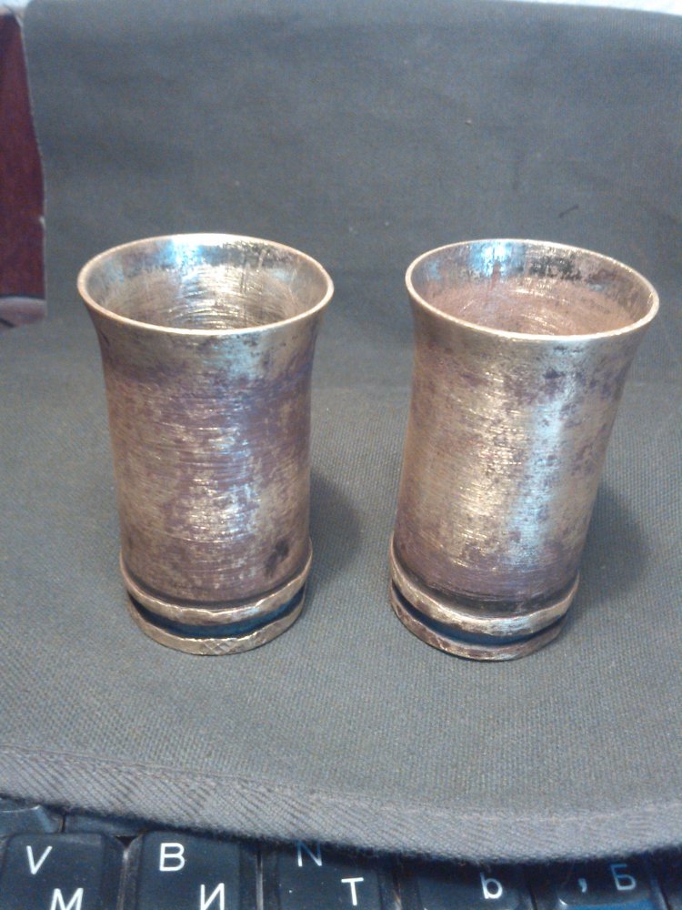

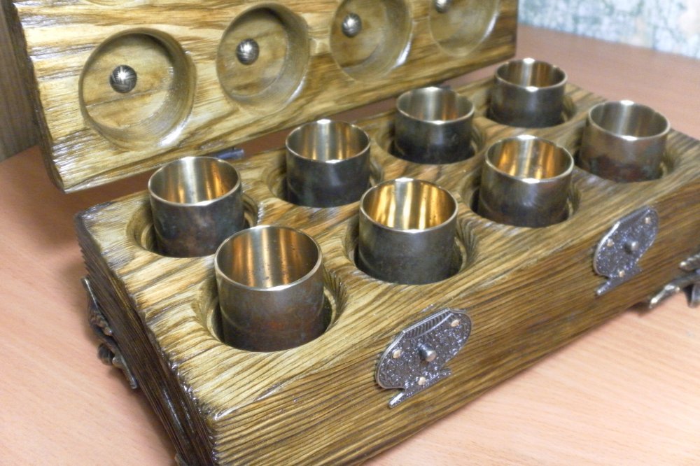

    Да , надо еще шлифануть и решить что делать с внутренней частью. Чем покрывать.

    В идеале покупайте нитрат серебра, хотя для начала пойдет пищевое олово.

    Спасибо за подсказку :beer:

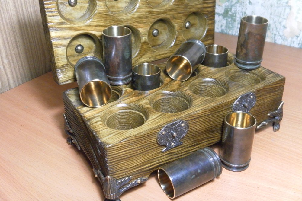

    Перебирал сегодня хлам в гараже , отыскалась еще одна ВЯшка. Пустил ее в дело.
    Камрады , посоветуйте где найти пищевое олово? На базаре железяк такого не нашел.

    В магазинах радиодеталей , в крайнем случае обдирать консервные банки .

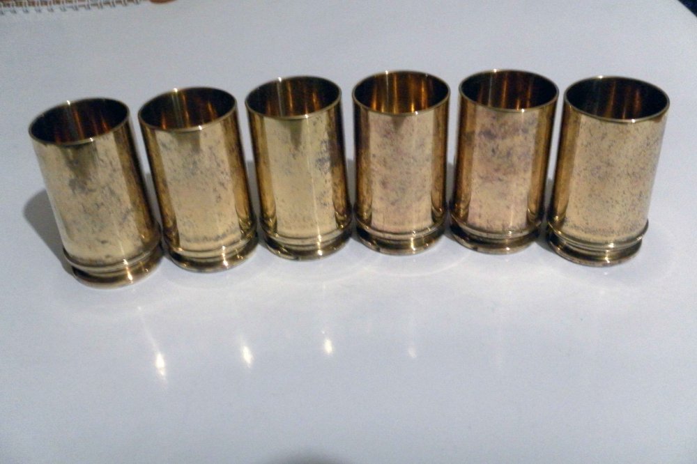

    Я внутри ничем не скрываю

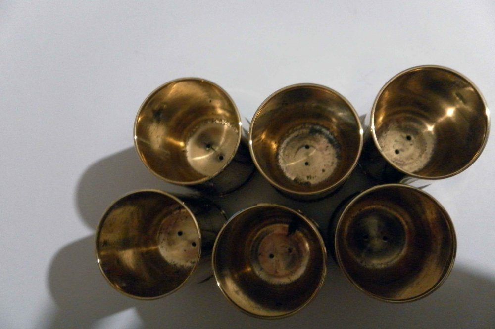

    А как же остатки продукта сгорания капсюля? То, о чём здесь писали. Как Вы с этим "боретесь"?

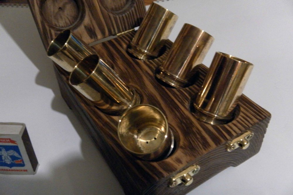

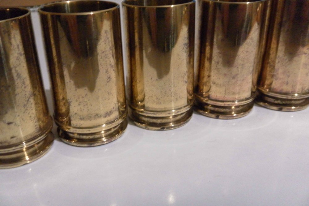

    Теперь по внутрянке - типа есть такая страшилка - гремучая ртуть была в капсулях :rolleyes: , много есть тем тут на форуме по этому делу. Как "показало" вскрытие и во всех темах пришли к общему знаменуемому что "это всё страшилки", но всё равно - надо и от страшилок избавляться . Вообщем я сначала очень хорошо уксусом протравлюю , потом ещё небольшой проволочкой прочищаю и гильзы беру только стреляные, можно ещё компрессором продуть . Можно просто эти дырочки запаять оловом . В своём варианте , я вычещаю так , что там ничего не остаётся - проверял не раз , выбивая капсуль и рассматривая "место преступления". Вообщем можно конечно пробовать сделать насеребрение - но это ну очень гемарный процесс, а если сделать не качественно , то ещё и некрасиво получится . А с нынешними реагентами и количеством химии , тут ещё вопрос что лучше , та "страшилка" или "пищевое олово" .
    Протравливаю уксусом - заливаю уксус в гильзу на дня 2 . И лишь потом обрезаю гильзу под нужную высоту . За тем хорошо всё вымываю . Сделал себе проволку из тросика , на конце загиб , в дырочку вставил - хорошо там пошуршал , а потом компрессором пару раз чмыхнул и всё - внутри чистота . Много раз проверял качество этой процедуру , выбивал капсуль и заглядывал "во внутрь" - чистота на 99.6 % :)
