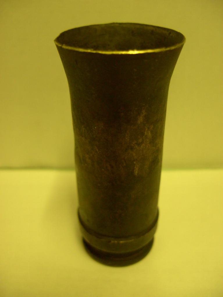

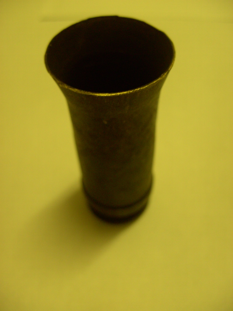

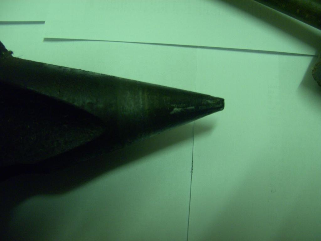

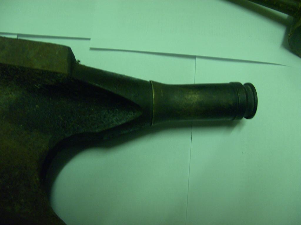

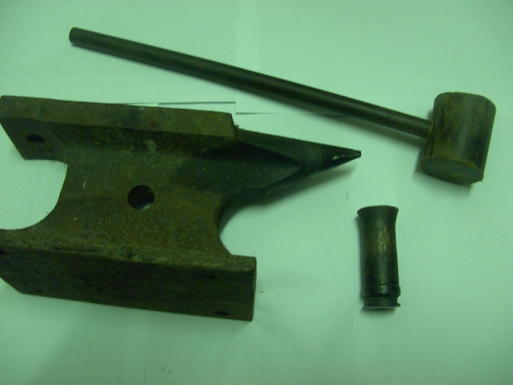

    Наконец решил попробовать сделать рюмку.Виставляю результат за 20 минут работы.Из инструментов было задействовано:небольшая наковальня,текстолитовый молоток,WD 40 для смаски и собственно руки.Ничего сложного в изготовлении нет,обрезал и отжог гильзу,надел на конус наковальни и постоянно прокручивая ударял молотком по нижней части гильзы.Если не прокручивать то гильза лопнет.Конус изредка смачивал WD 40 чтоб легче прокручивать.Вот собственно и все.Работал на улице замерз и отложил изготовление до завтра.С ув.

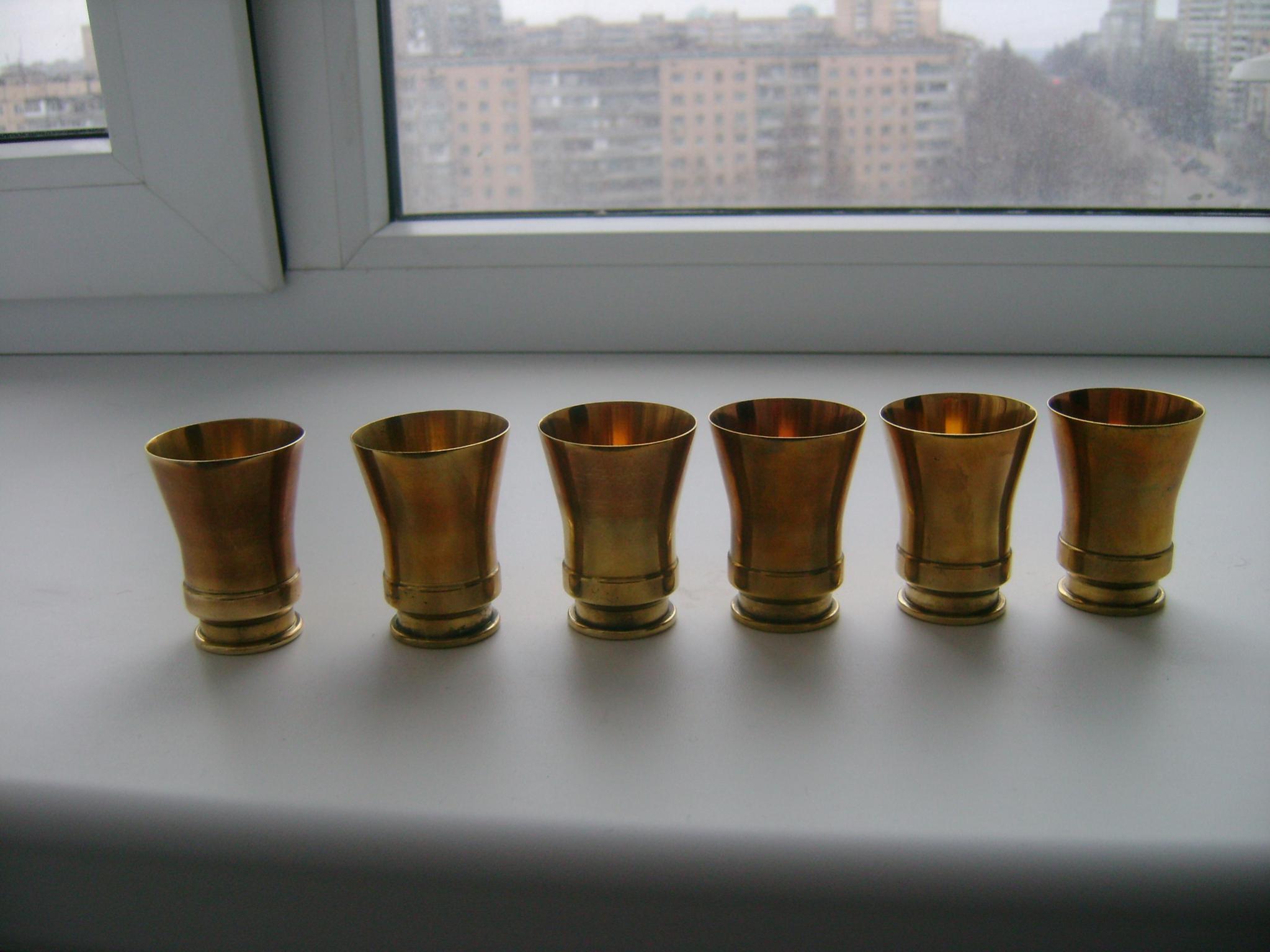

    Вставлю свои пять копеек . При изготовлении рюмок в первую очередь
    необходимо учесть угол юбки , от этого зависит - лопнет или нет гильза.
    Например , если угол юбки составляет 30 гр. ( пост № 2 ) , то вероятность разрыва велика. Если угол составляет 13-15 гр ( как у Юрчана 87 ) , то бояться особо нечего . При изготовлении более 20 гр. - целесообразен отжиг , мы грели и горелкой только верхнюю часть , а также в термопечи при температуре 560 гр. - 20 мин ( гильза до красна не нагревается , но становится значительно мягче ). Охлаждение воздушное .Обороты станка- от 100 до 160 в мин (мы просто экспериментировали ).Итог: ни одной гильзы не было разорвано . Исходником было взято 6 гильз 20 мм Флак 37 года выпуска , из них 3 зеленых ( из песка ) и три красных ( из болота ) .
    Пуансон изготовили из сырого железа и из дуба . Несмотря на смазку и небольшую подачу - небольшая выработка все-таки присутствовала .
    В отверстия от капсюля ( два в донышке ) вставили кусочки нерж. проволоки диаметром 1,2 мм и расклепали . Соответственно , после термообработки , ни о какой пАтине речь не идет :smile_5:
