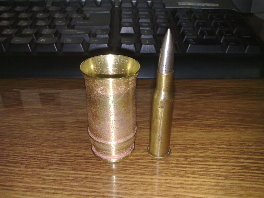

    Фух,ну вот и моя первая...:)
    Времени на изготовление-10 мин.Еще дополирую...Инструменты:гильза 20х138,пилка по металлу,молоток,патрон от ручной дрели,тиски.:beer:

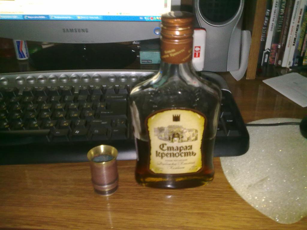

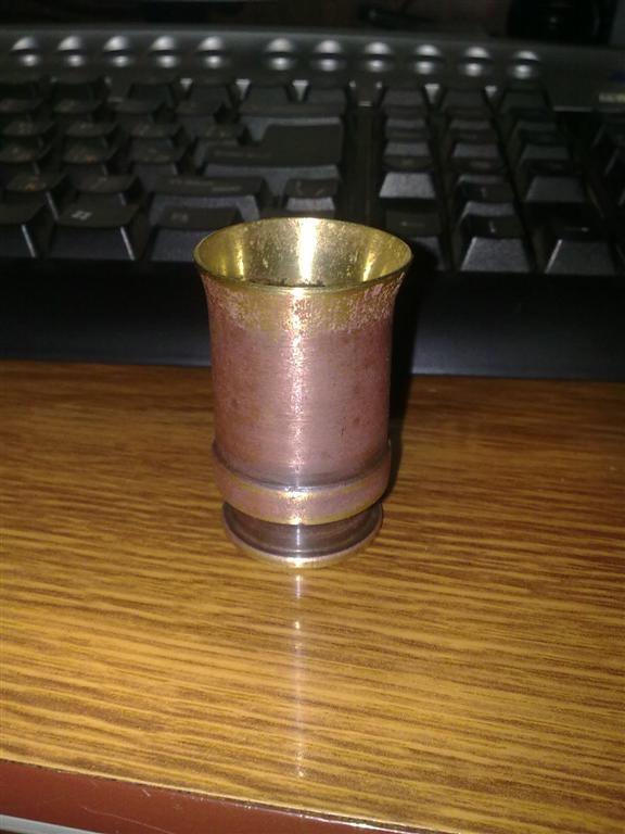

    Вот,что получилось в итоге.В жизни выглядит лучше.:)Сильно не пинайте...
    Кстати,рюмаха хорошая,уже опробовал.:)За Райберт,за камрадов!:beer:

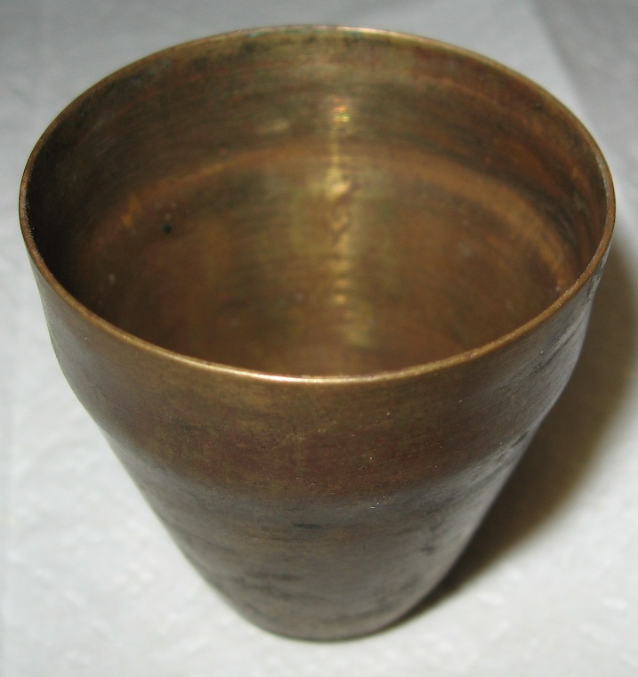

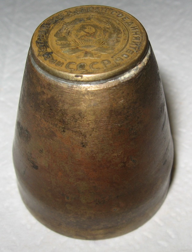

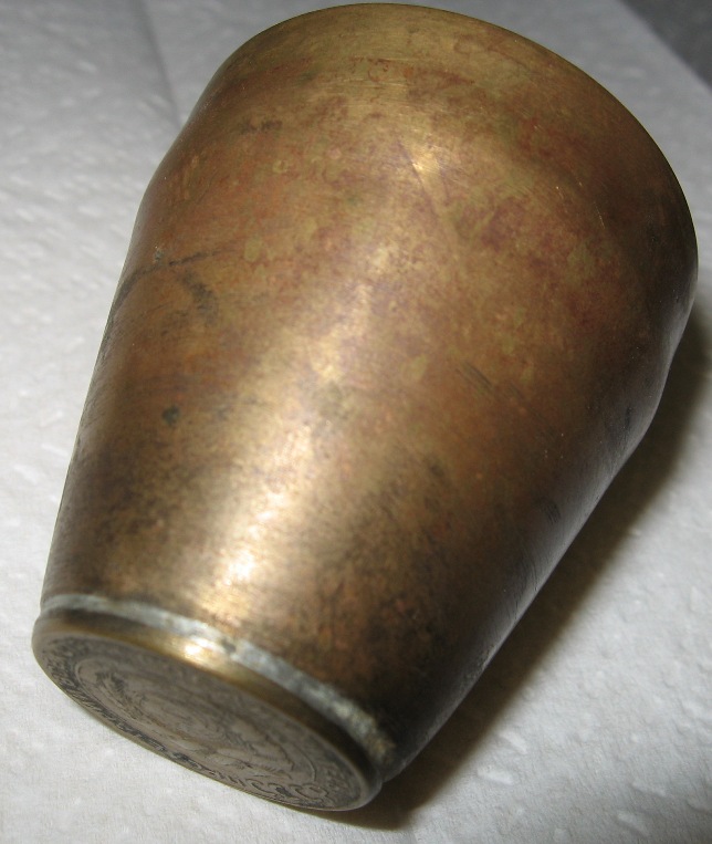

    вот я сделал из 45 -го колпачка .на ПТР дно рехтанул и стопка готова . в отличии от гильз ,лёгкая и 40грамм напитка помещается.фото из моего альбома.( последнее фото копаная стопка из флак-20мм)

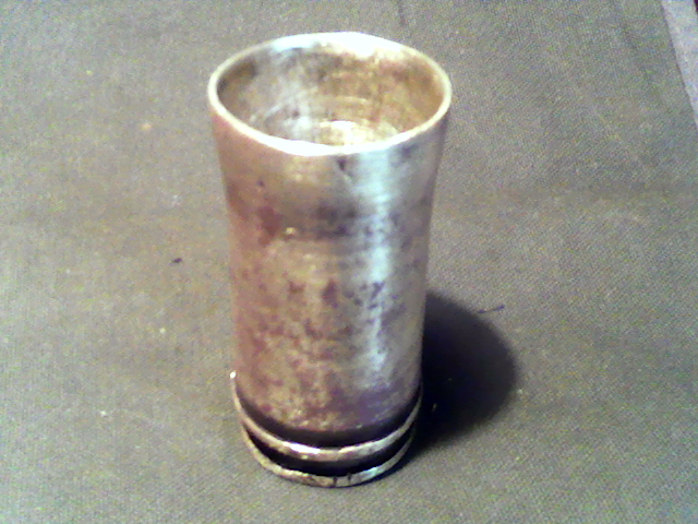

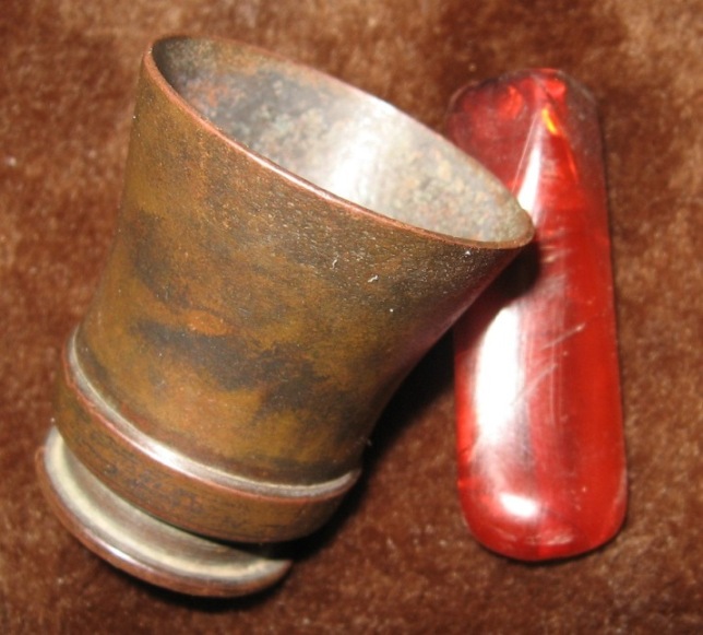

    Приветствую участников темы! Решил сегодня тоже поэксперементировать с изготовлением. В качестве исходника нашлась одна ВЯ в приличном состоянии. Из инструментов два молотка с круглыми бойками и тиски. Один молоток в тиски , на него гильзу и неспеша обстукивал. Благодаря небольшой конусности бойка гильза плавно растягивается. Ничего не грел , все тянул на холодную. Вот что получилось:
    Neangel Neangel, Woldemar M., ethen та 5 іншим подобається це.
  26. Butterfinger
    Butterfinger Feldwebel
    256
    Киргизия
    Хорошо получилось...для первого раза, единственное наждачкой красноту надо убирать.
