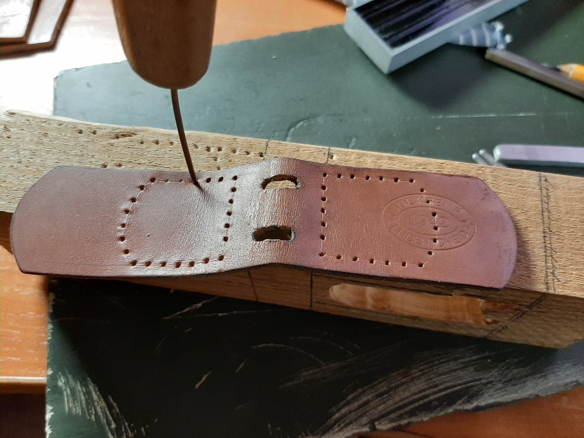

    Обычное круглое шило , купленное на рынке.
    663 та Поліщук подобається це.
  4. ALEKS81
    ALEKS81 Oberstleutnant
    17
    29
    4.819
    Прилуки
    Треба не на квадрат заточувати, а на ромб.
    Leftor та Поліщук подобається це.
  5. фандик
    фандик Oberleutnant
    2.581
    Для прошивки хлястов , ромбовидное шило негодится .
  6. bayan
    bayan Leutnant
    2.946
    Одесса
    С чего бы не годится ? Ромбовидным всё шьётся прекрасно. Тоненькие машинные иглы (110,120 и т.д.) для кожи тоже заточены под треугольник.
  7. фандик
    фандик Oberleutnant
    2.581
    Не годится , потому что шов получится косичкой а не прямой .
  8. bayan
    bayan Leutnant
    2.946
    Одесса
    И в чём криминал?
    Ну если не нравится, можно бить вдоль шва, без наклона или поперёк.
    663 подобається це.
  9. фандик
    фандик Oberleutnant
    2.581
    Останнє редагування: 1 лип 2019
    Поліщук, 663 та ALEKS81 подобається це.
  10. 663
    663 ✠ Moderator
    17
    7.586
    Україна.
    На рахунок шила, маю таку думку що все одно які воно отвори робить. Це вже кому як зручно. Звісно якщо це не часткова реставрація певного виробу. Або копія якогось конкретного виробу.

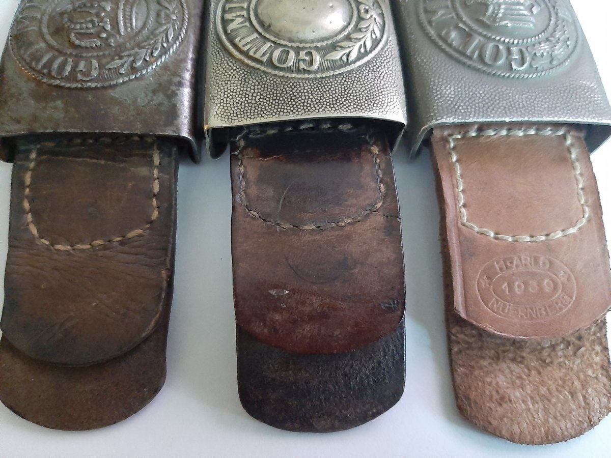

    Соглашусь с вами . Мои оригинальные допники . Качество прошивки оставляет желать лучшего .
    БЛК, 663, ALEKS81 та ще 1-му подобається це.

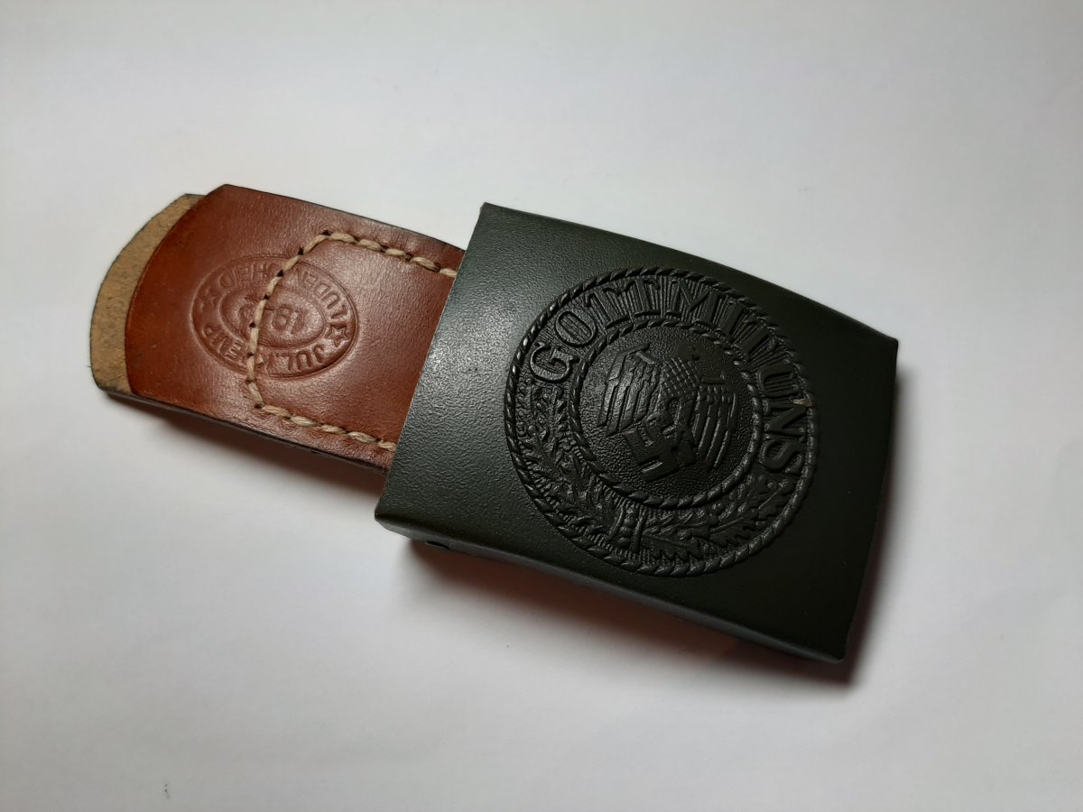

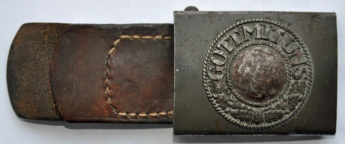

  12. фандик
    фандик Oberleutnant
    2.581

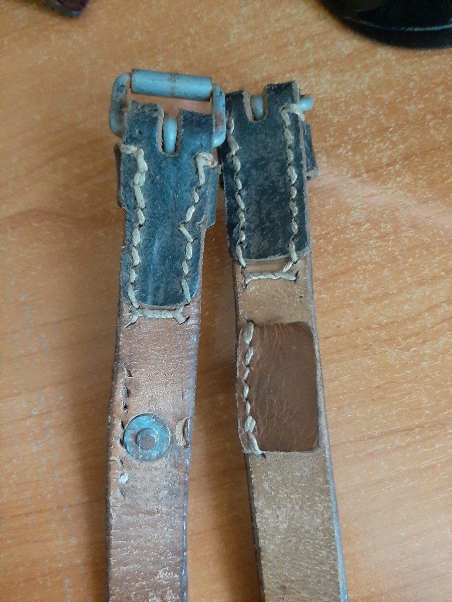

    Мои пряги . Здесь видно что фрицы не сильно не заморачивались в красоте шва . Хотя вермахт мне кажется прошит неплохо .
    БЛК, bayan та 663 подобається це.

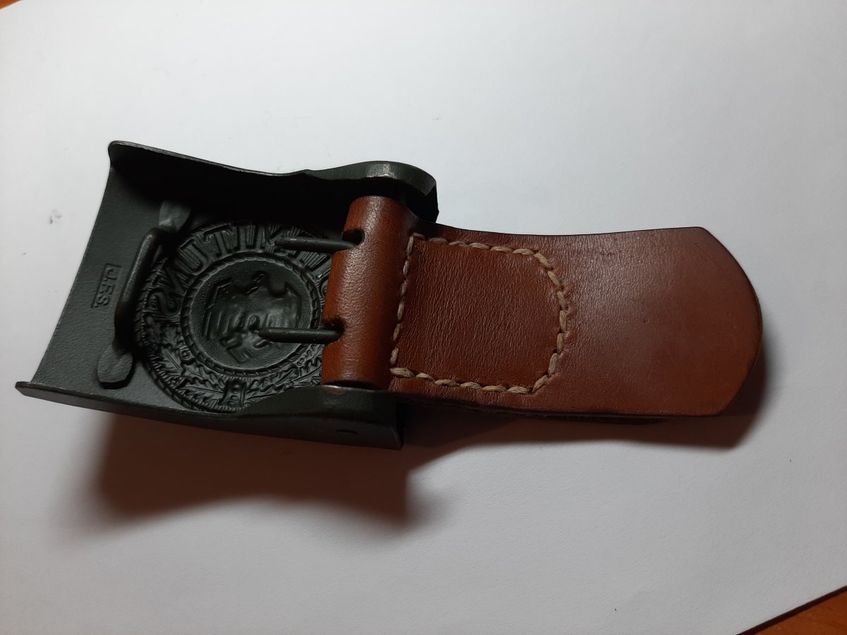

  22. фандик
    фандик Oberleutnant
    2.581
    Смогу . Но нет материала и размеров .

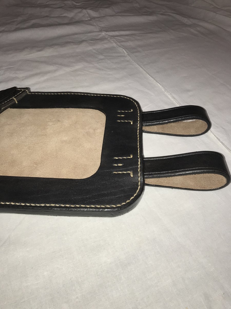

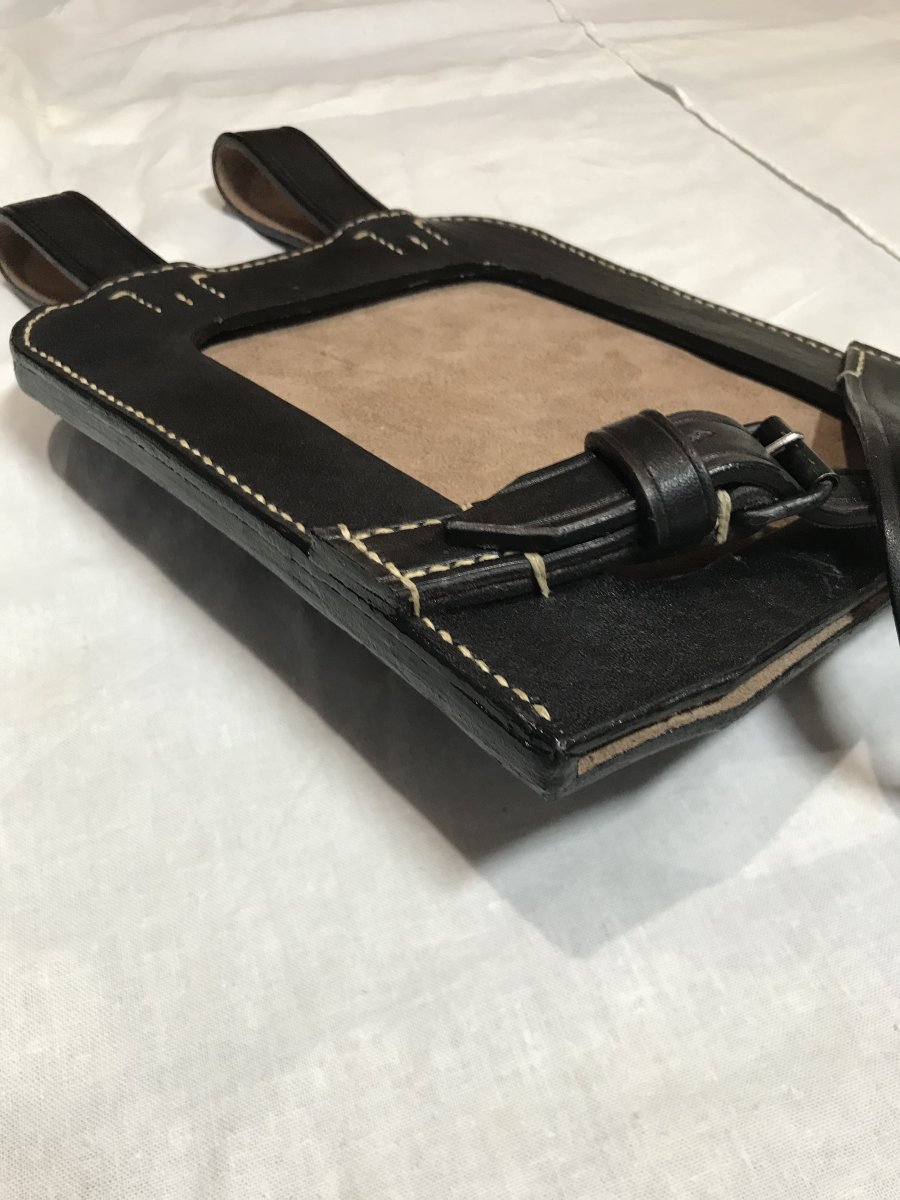

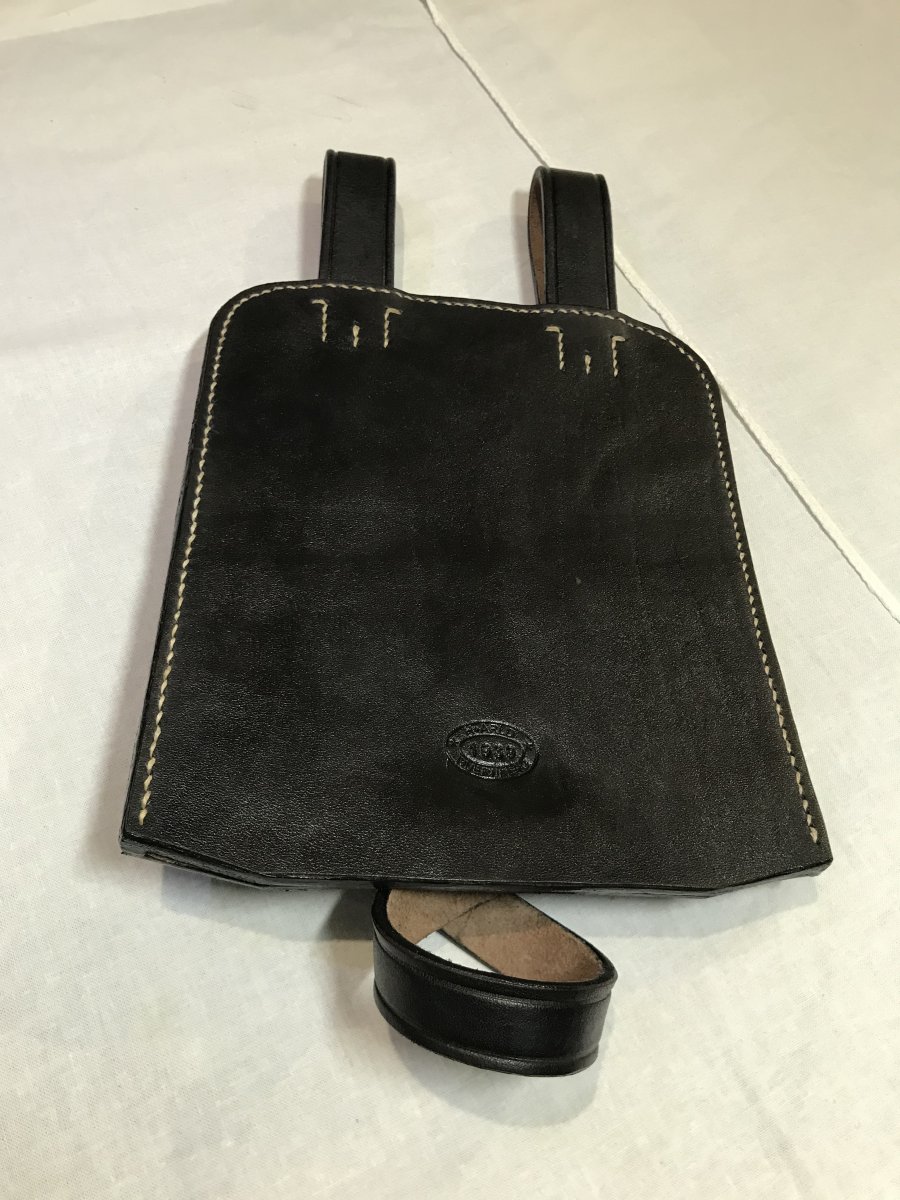

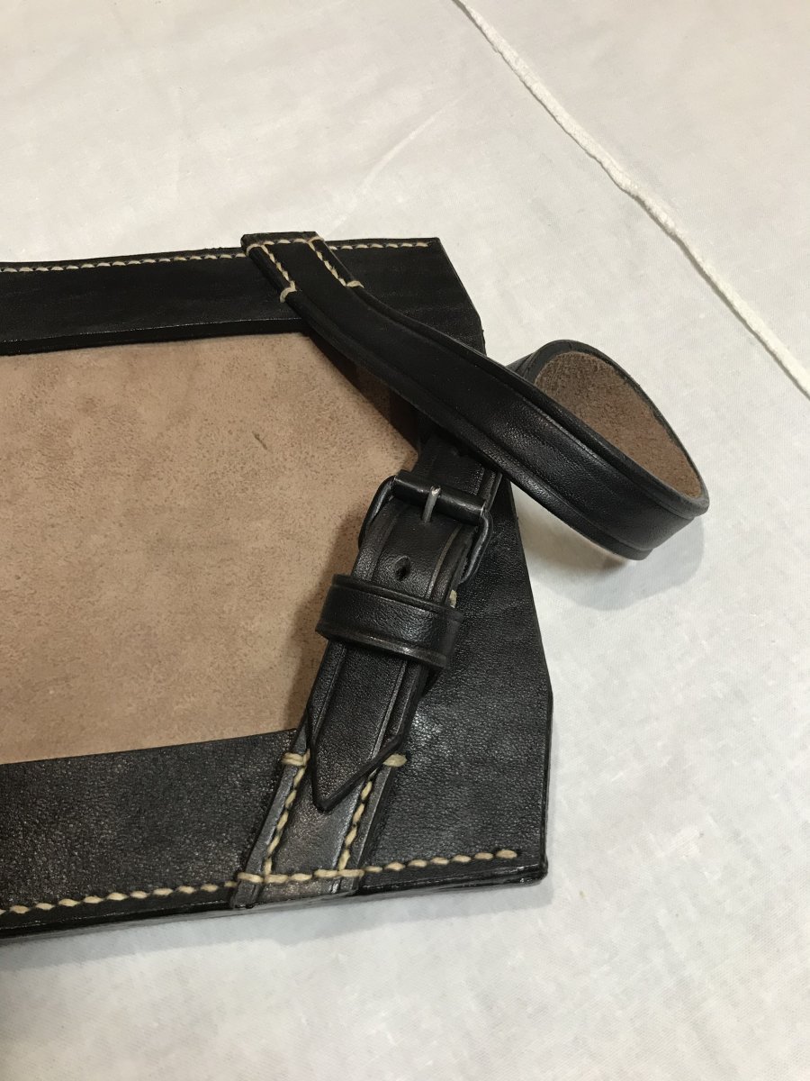

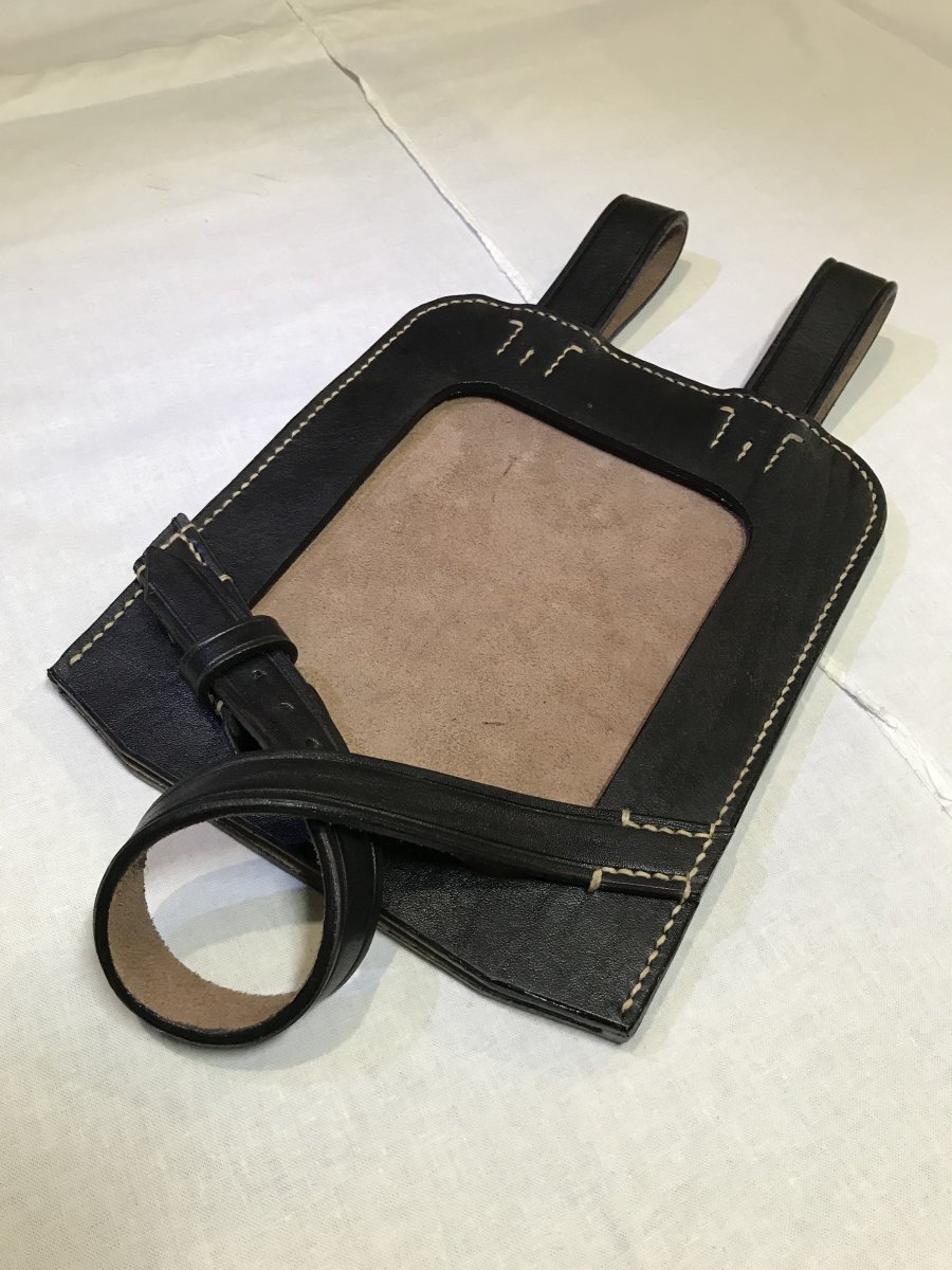

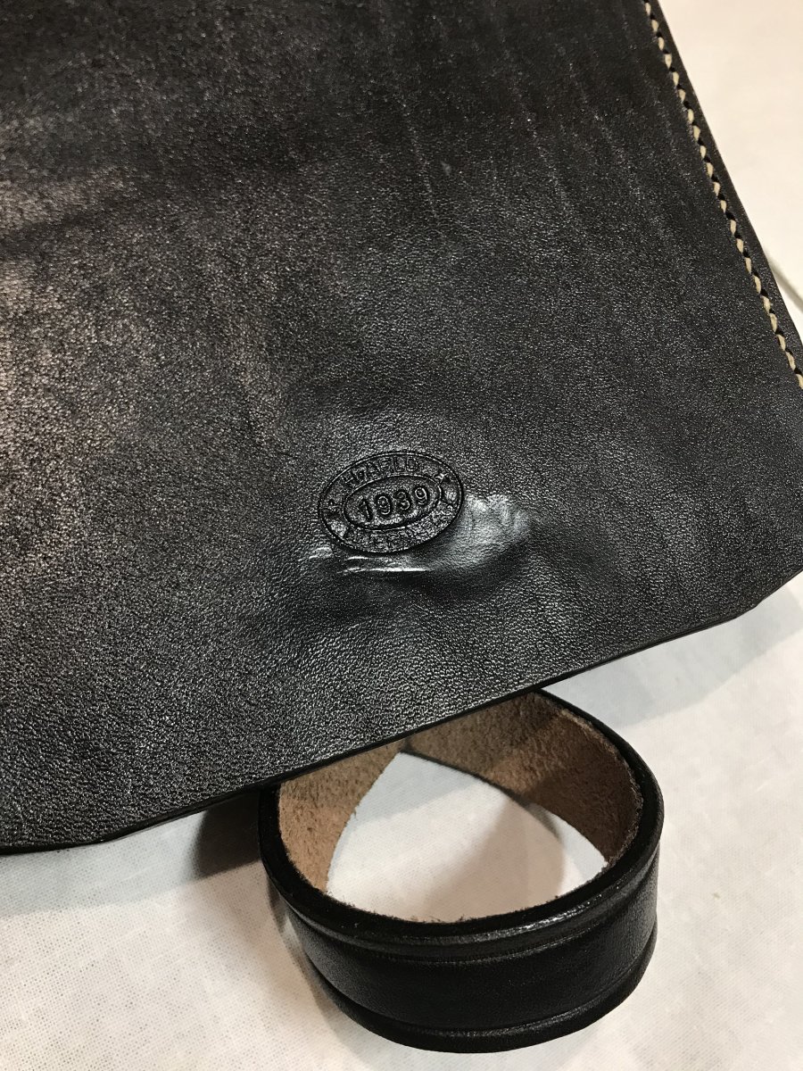

    Решил попробовать сделать чехол на сапёрку вермахта . Вот результат .
    egoiste, Amadeus, ALEKS81 та ще 1-му подобається це.
  25. knyz
    knyz Oberstleutnant
    81
    148
    3.024
    Украина,центр
    Юра, привет! Класс, как всегда:smile_12:! А что с клеймом? Почему структура кожи возле него другая? Перепалил?
    фандик подобається це.
  26. фандик
    фандик Oberleutnant
    2.581
    Привет . Хотел устранить дефект на коже , но не получилось .
    knyz подобається це.
