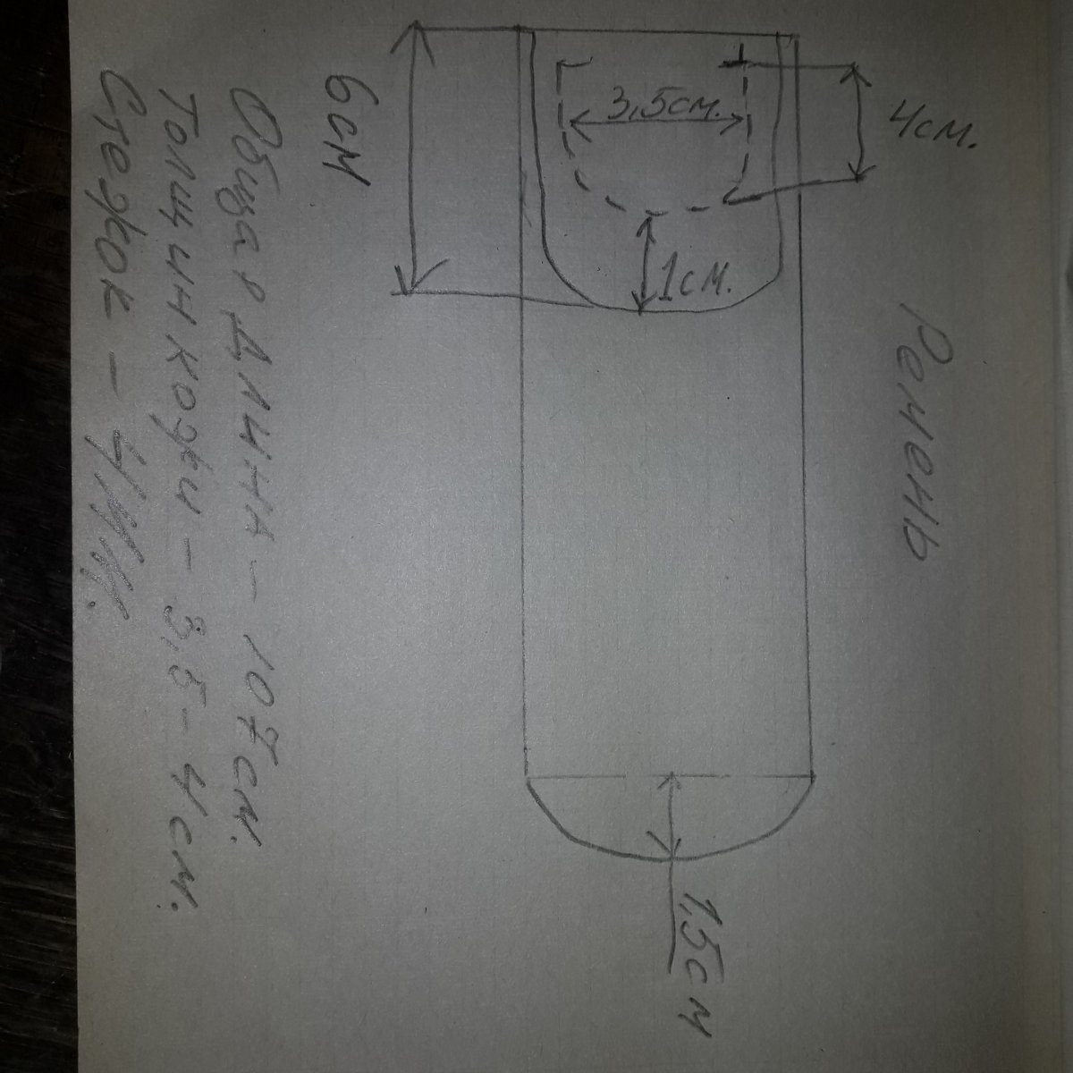

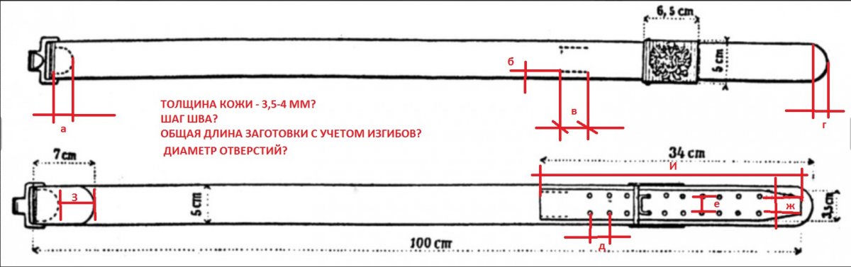

    Решил пошить Австро - Венгерский ремень к своей пряге . Но к сожалению , кроме этого чертежа , в сети информации по данному поясу, я не нашёл .
    663, Flesh, Amadeus та 4 іншим подобається це.

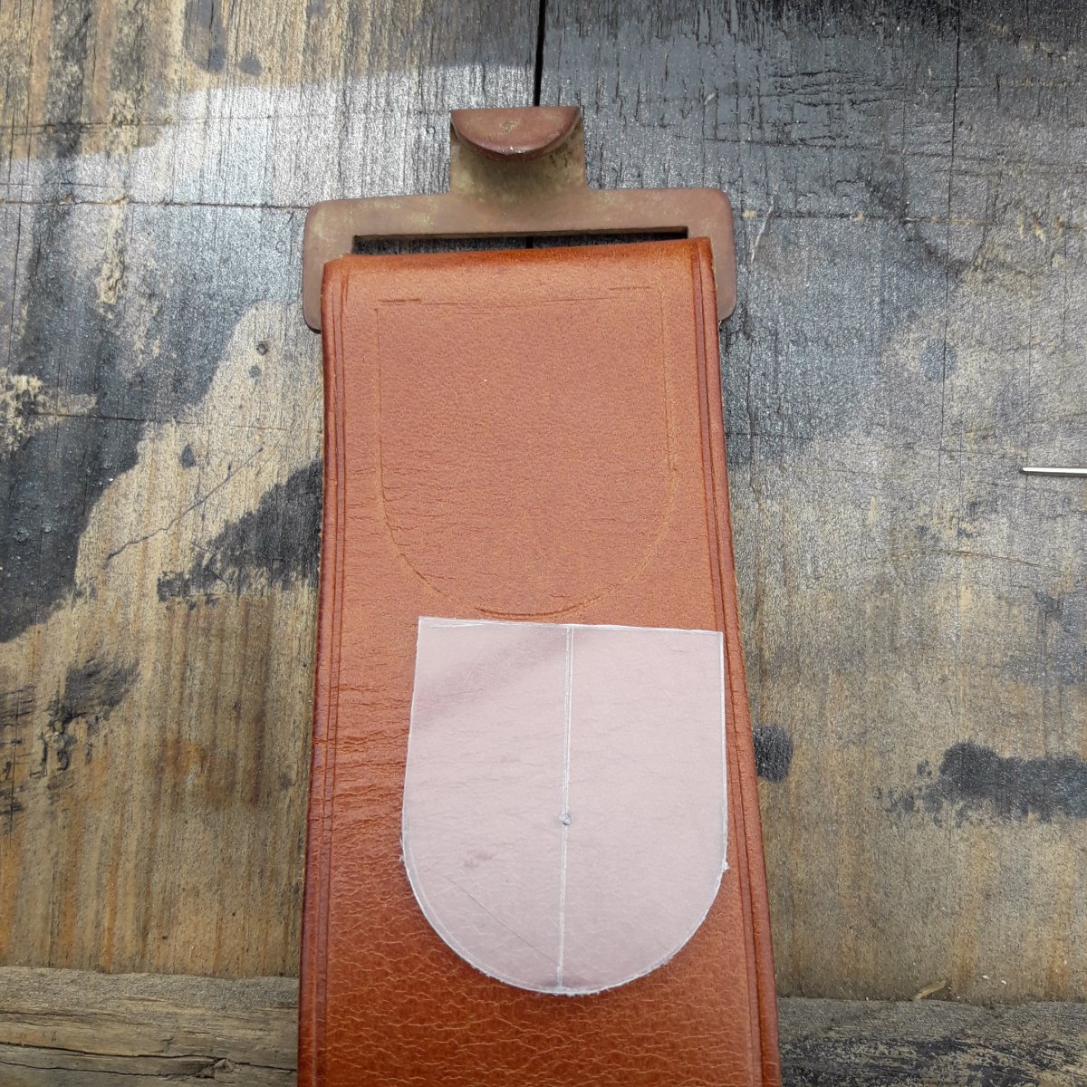

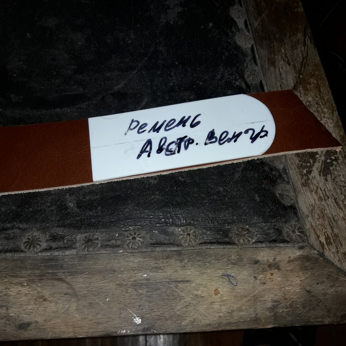

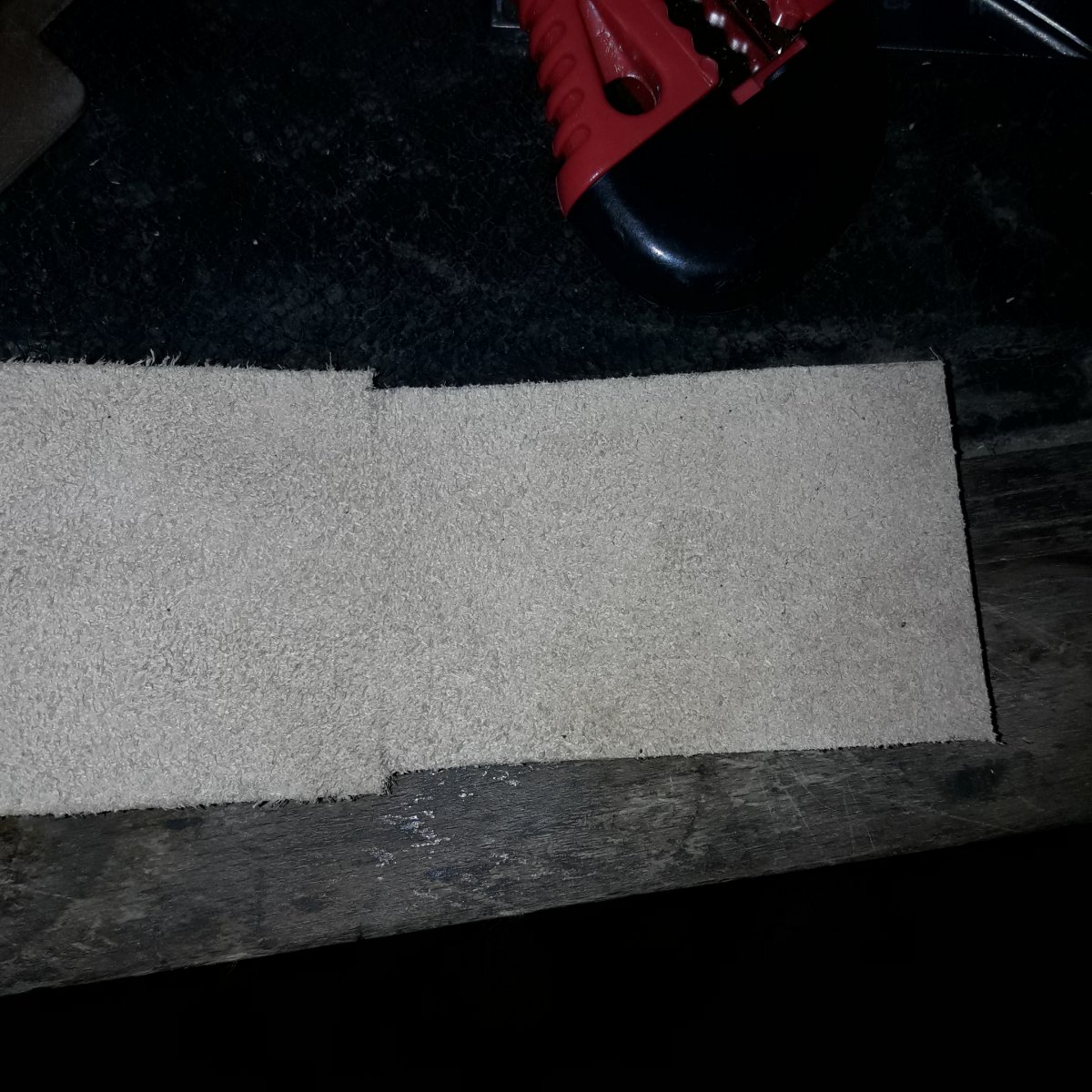

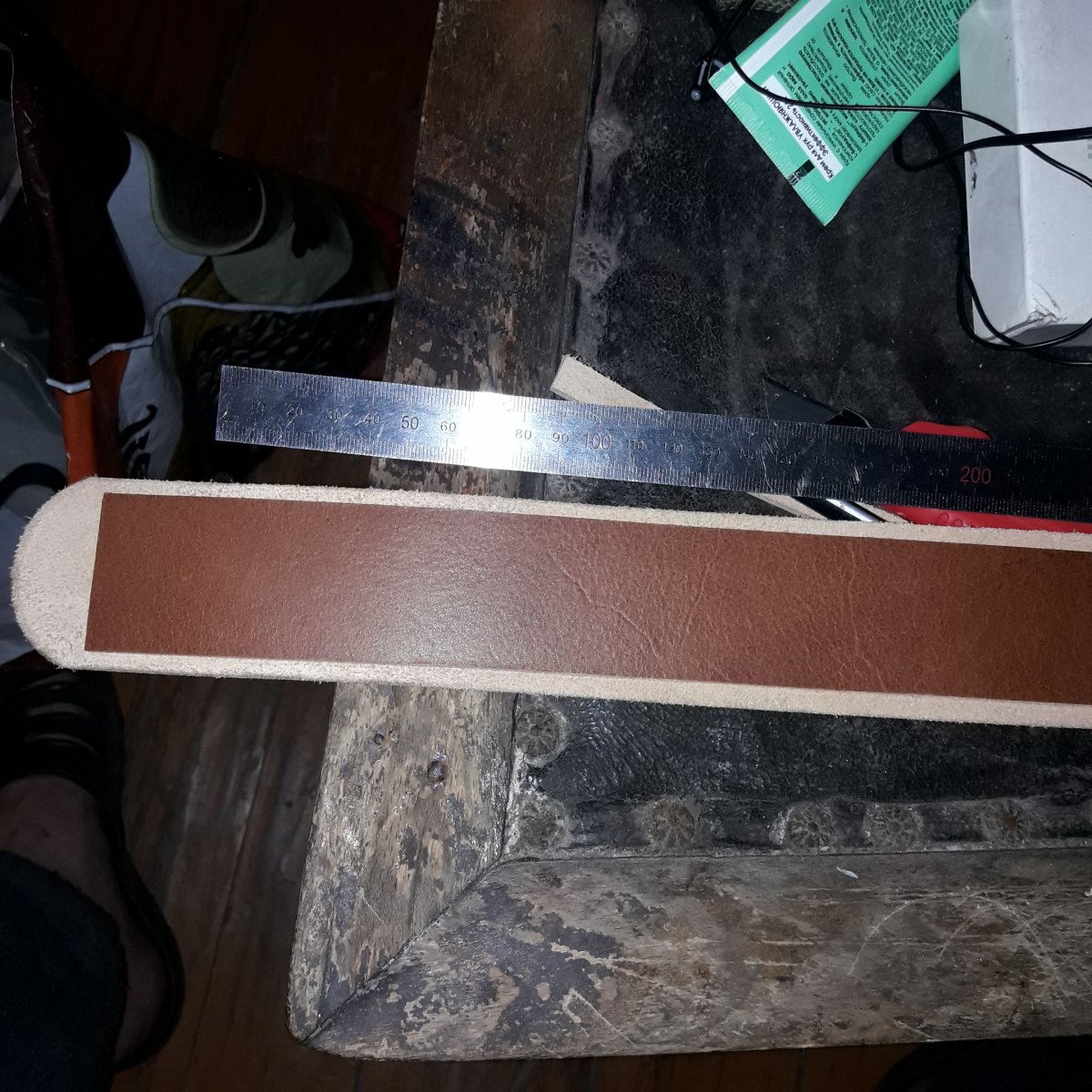

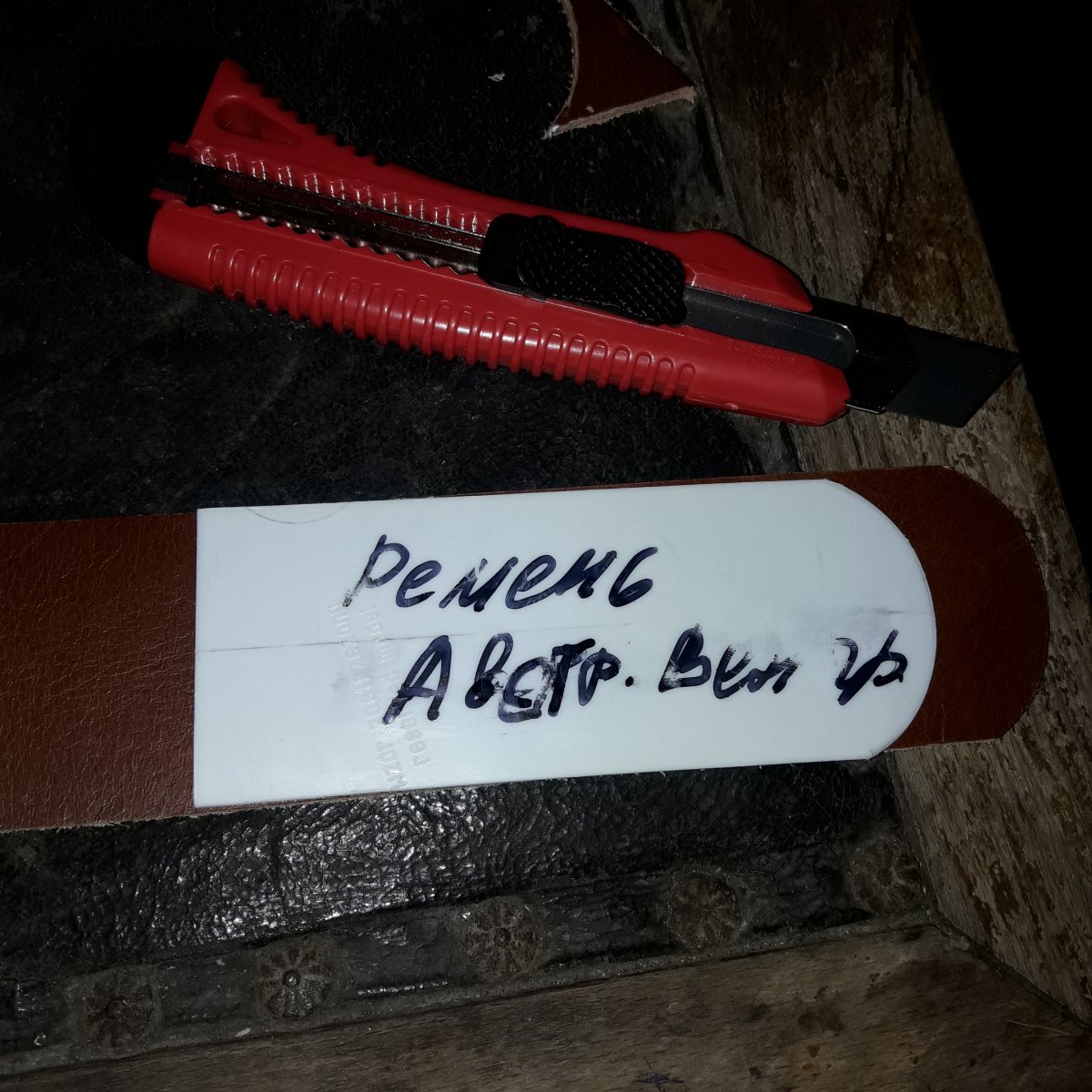

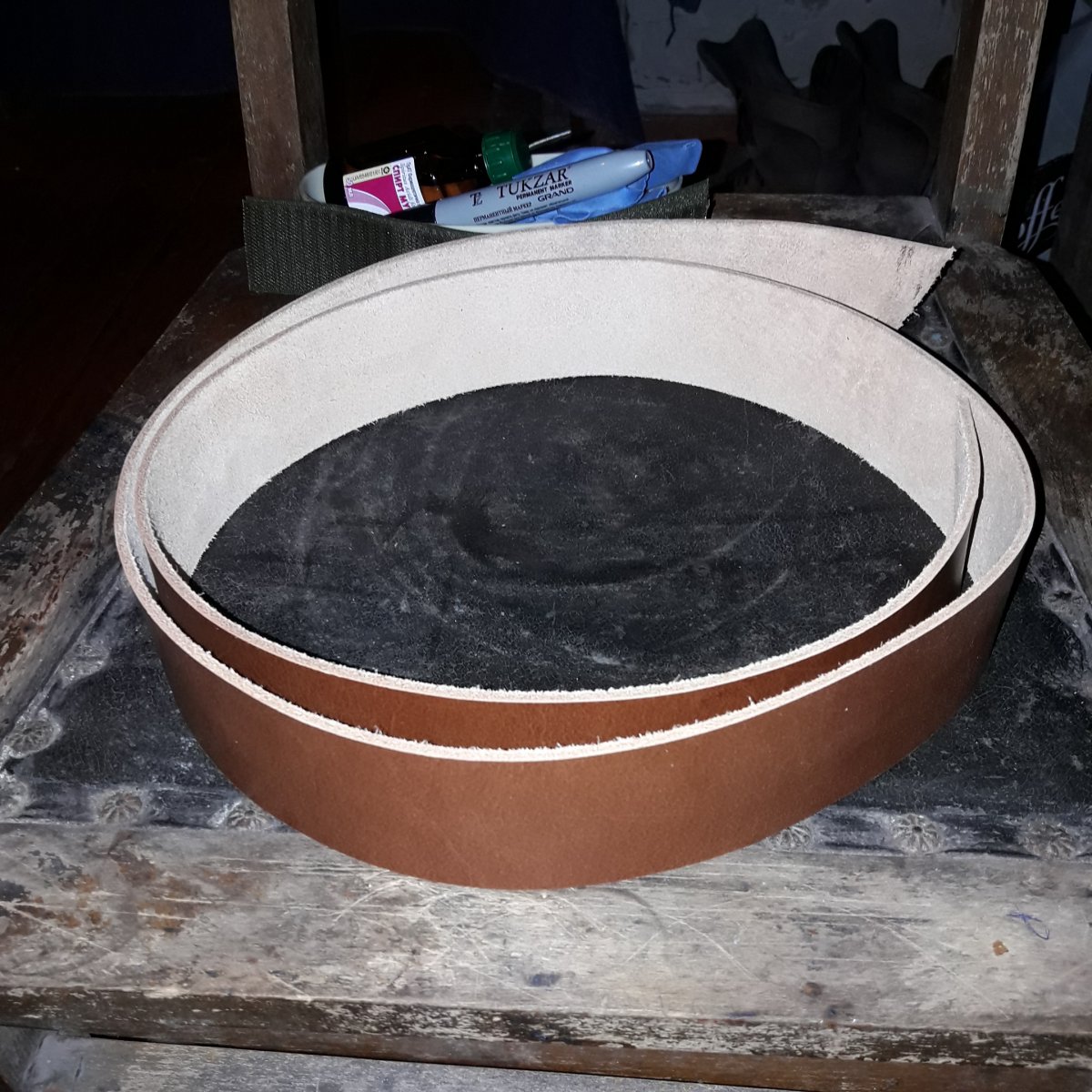

    Приобрёл кожу . Изготовил лекала. По ним вырезал заготовку.
    663, Alex Faa, Рост76 та 6 іншим подобається це.

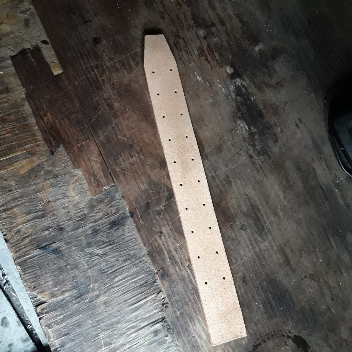

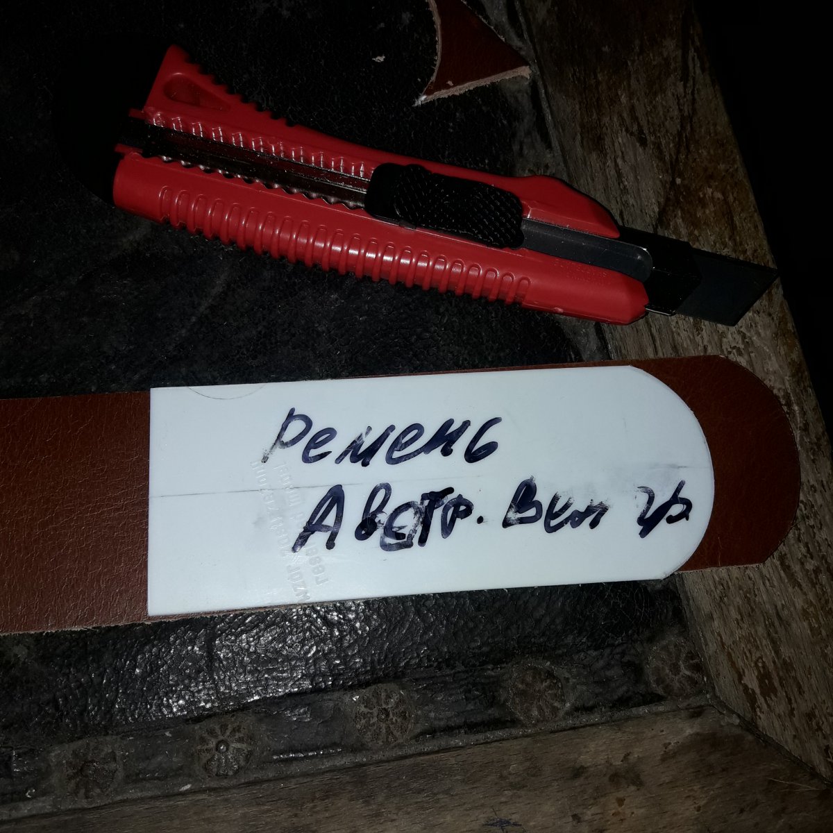

    Вырезал язычок под зацеп и регулировочный хляст .
    663, Alex Faa, G-Class та 7 іншим подобається це.

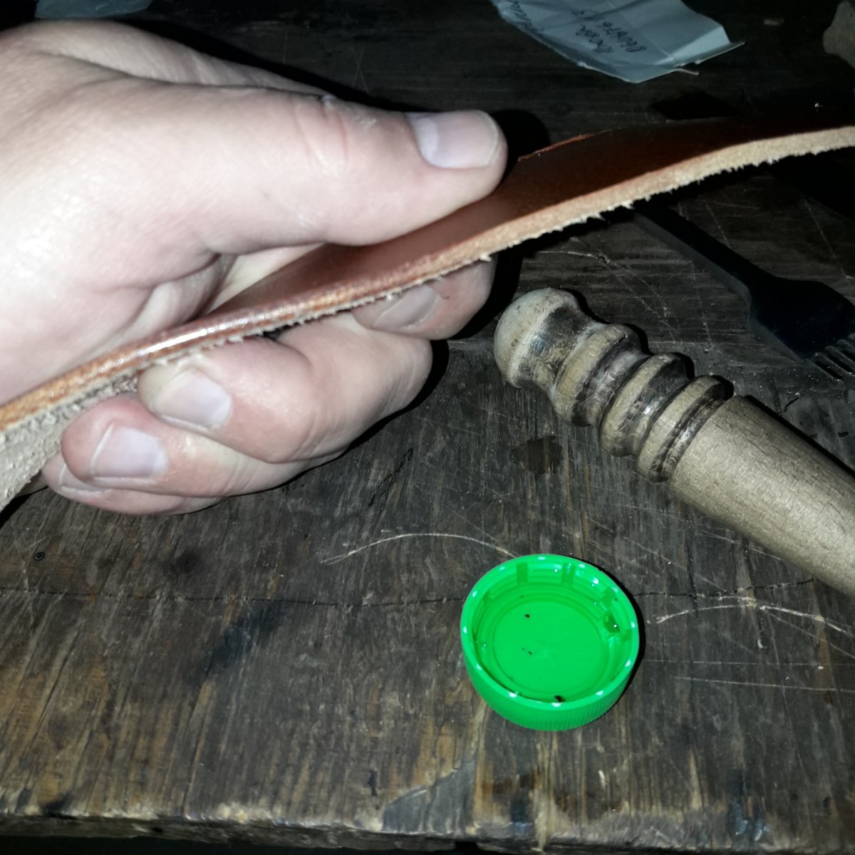

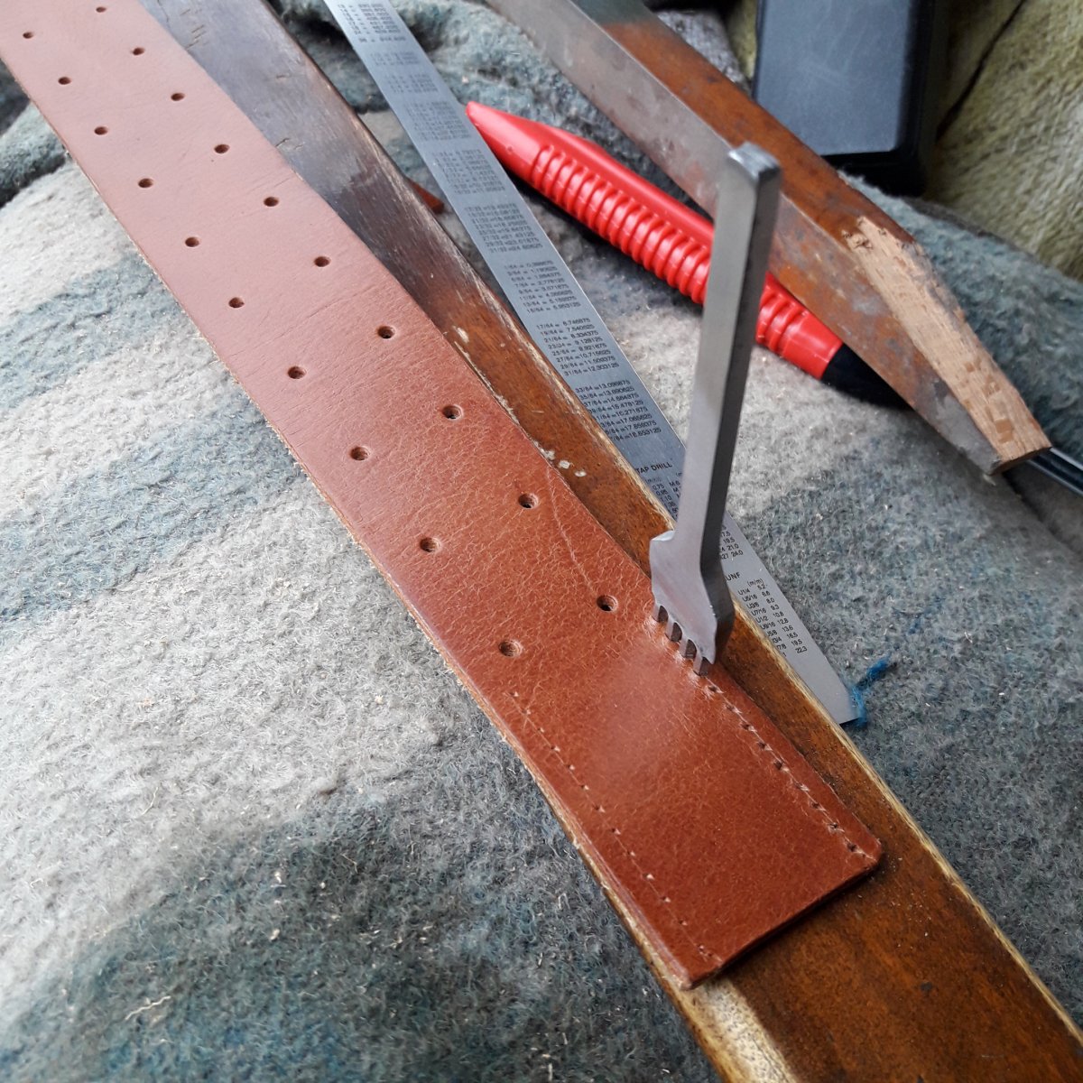

    Затем разметка и затирание торцов , с помощью сликера и воды .
    Гордей 74, 663, egoiste та 10 іншим подобається це.

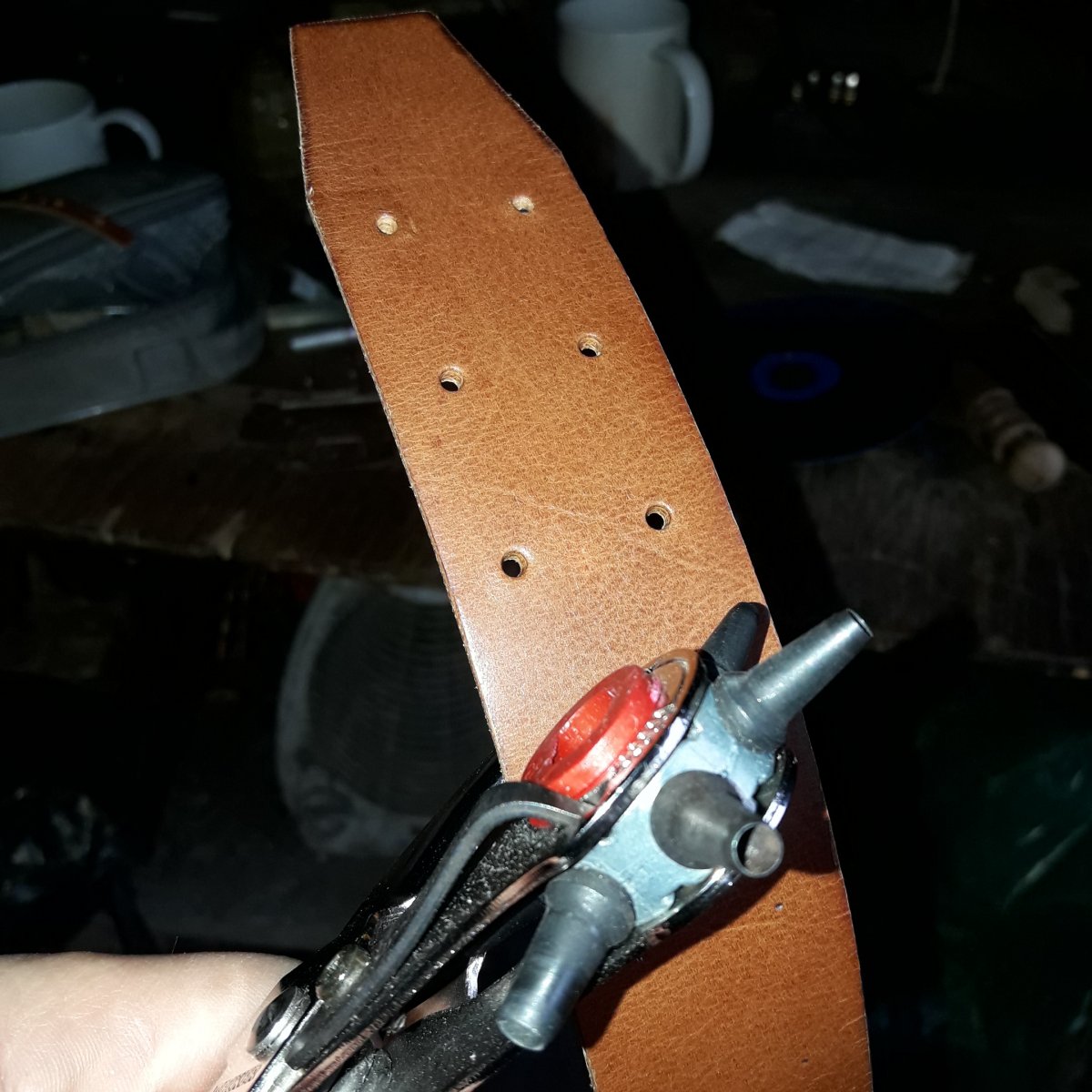

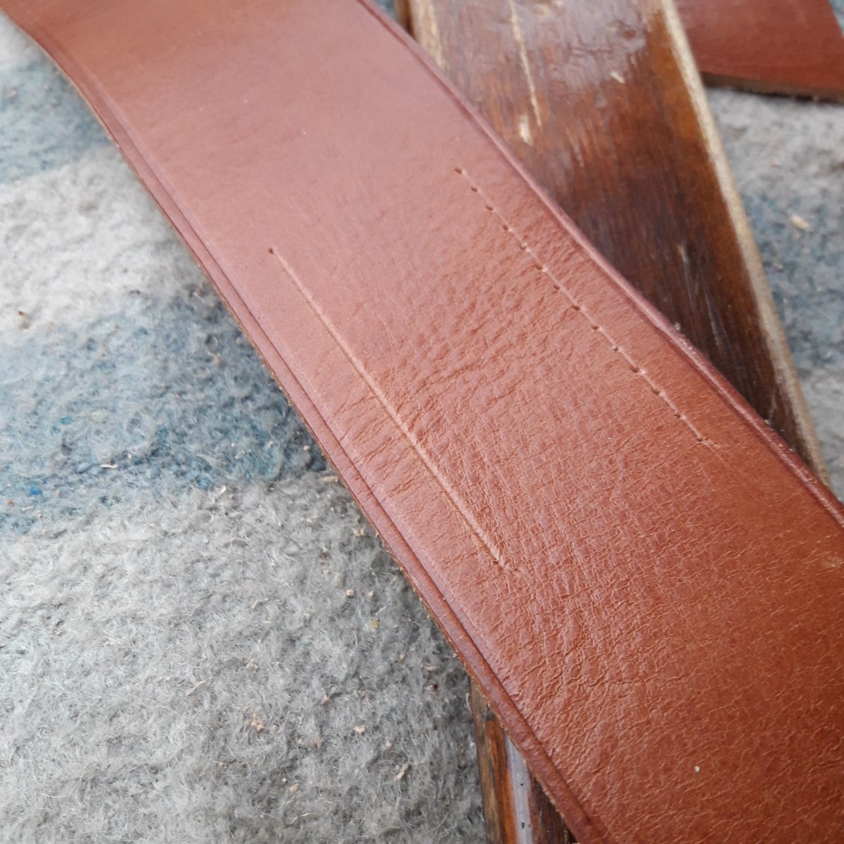

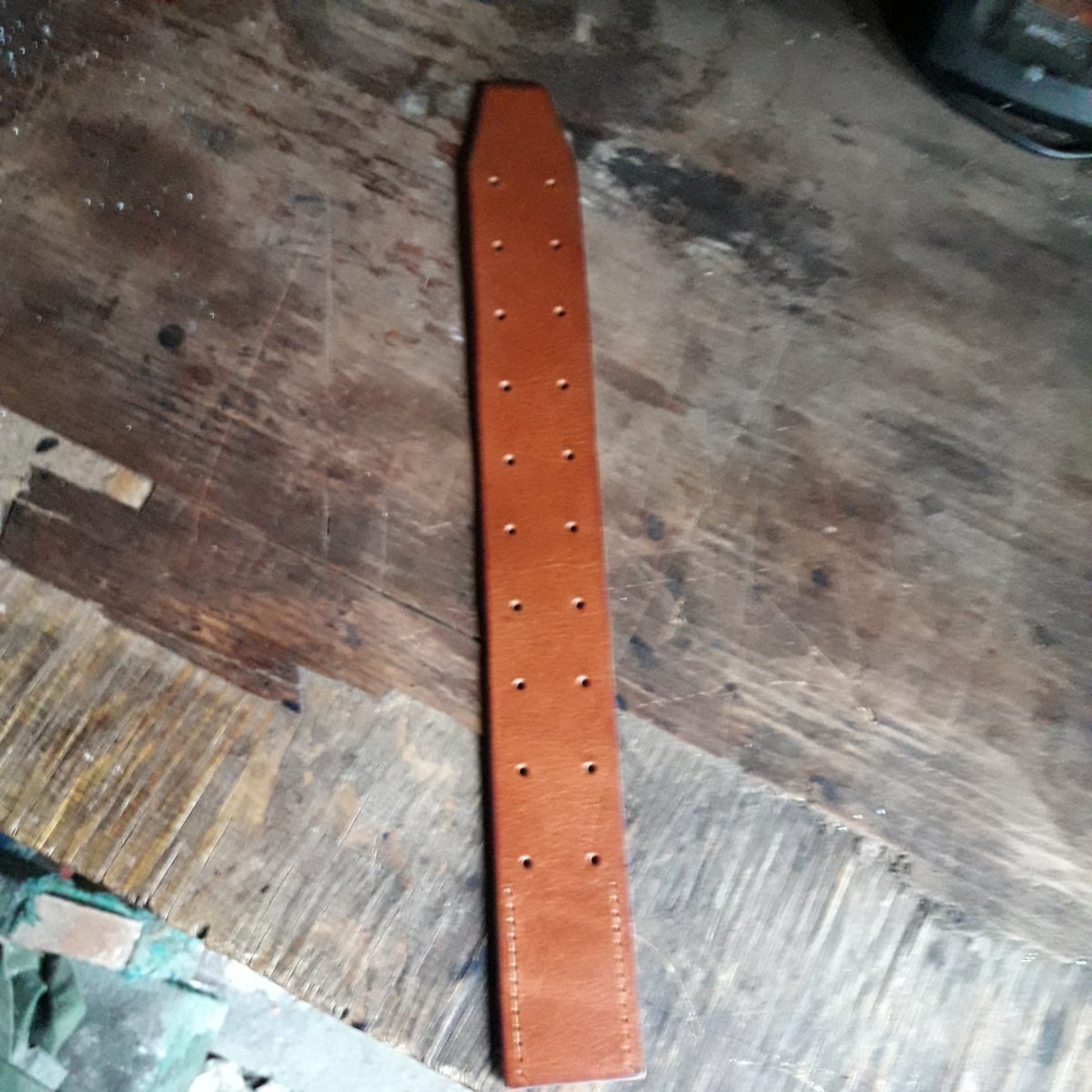

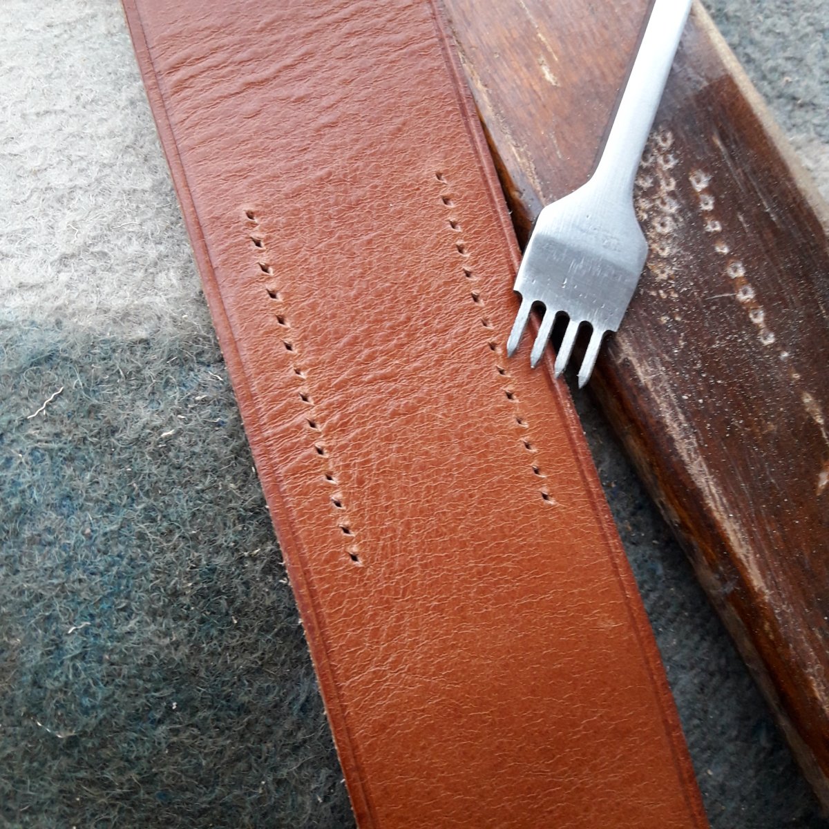

    Следующий шаг , пробивка отверстий .
    663, CifroMan, Alex Faa та 8 іншим подобається це.

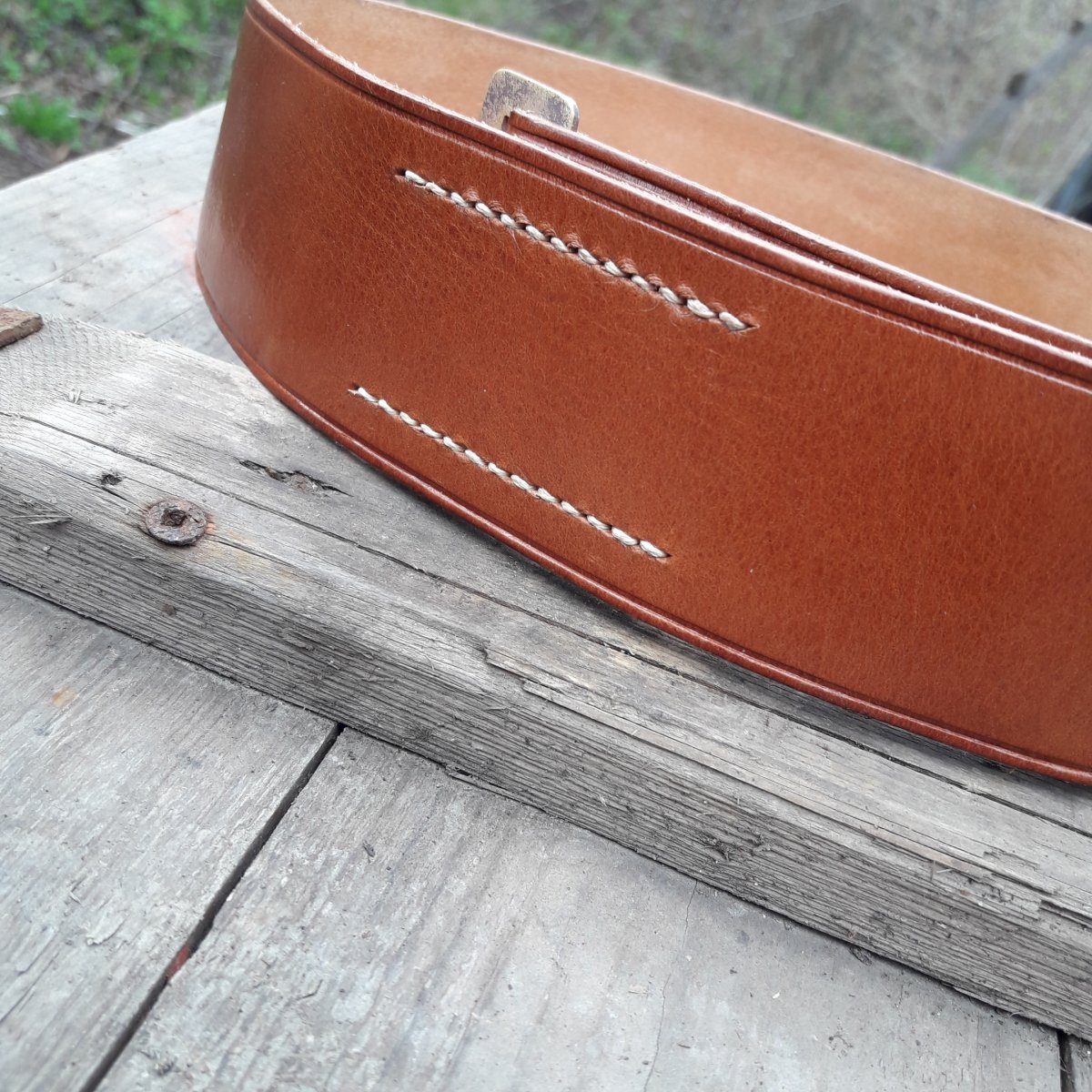

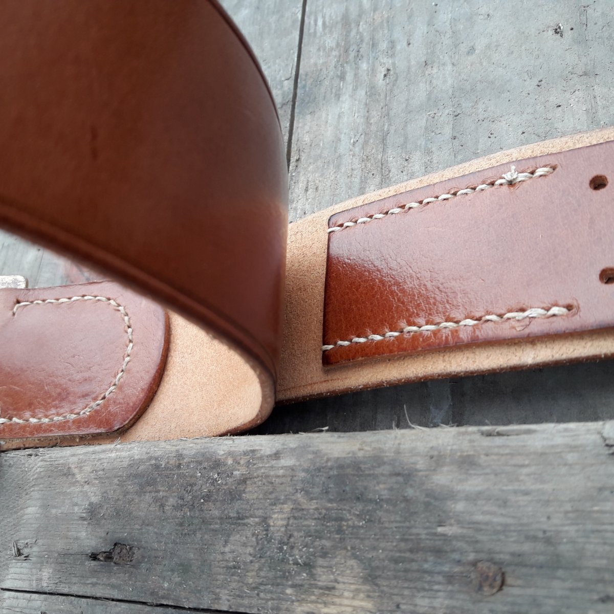

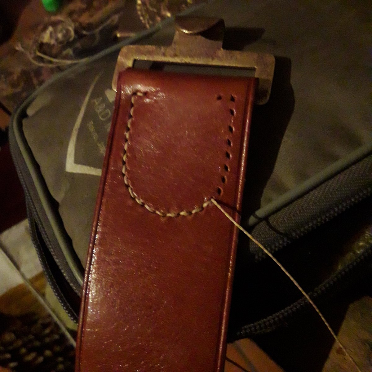

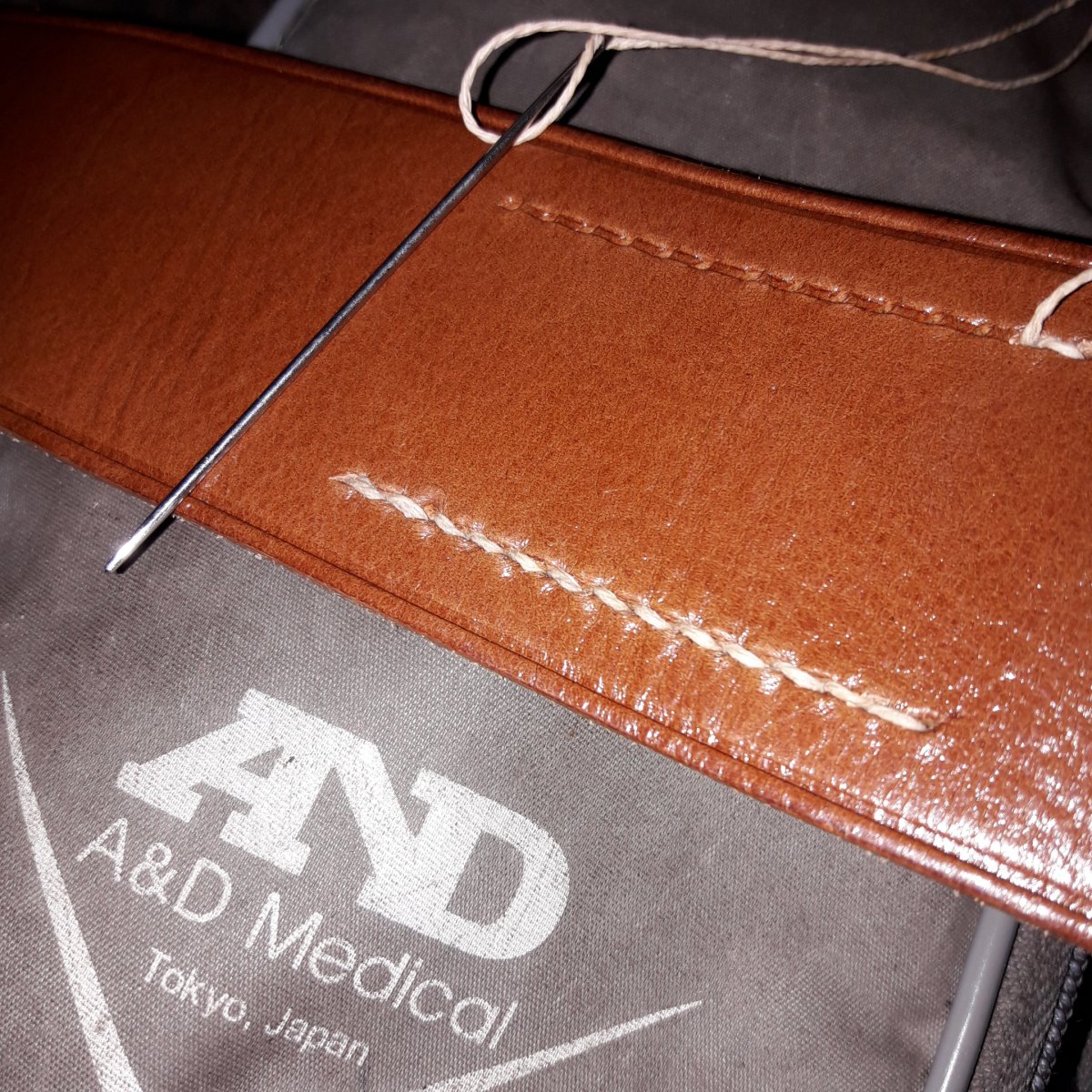

    Прошивка .
    Yaro990, Yuber, egoiste та 10 іншим подобається це.

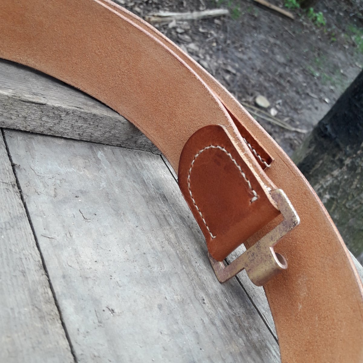

  9. фандик
    фандик Oberleutnant
    2.580

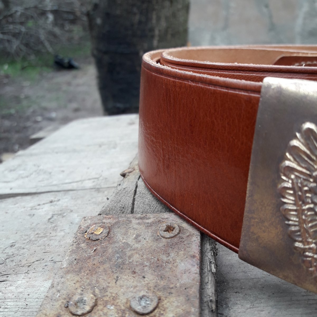

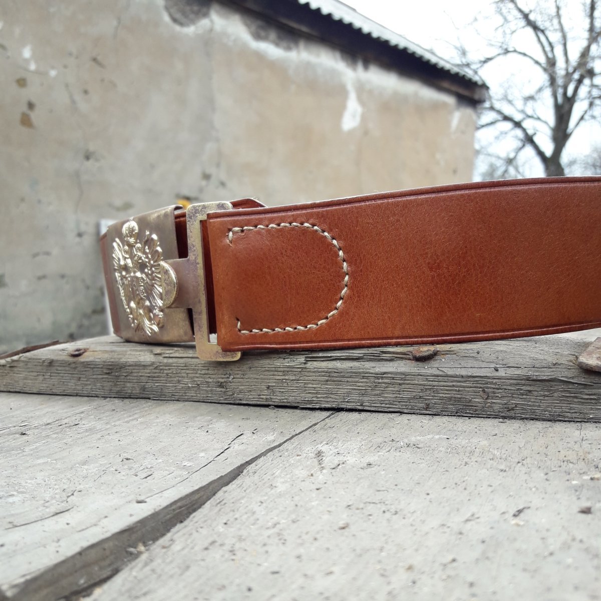

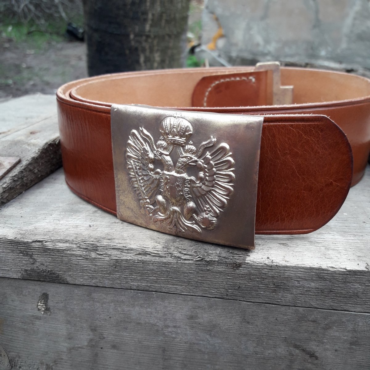

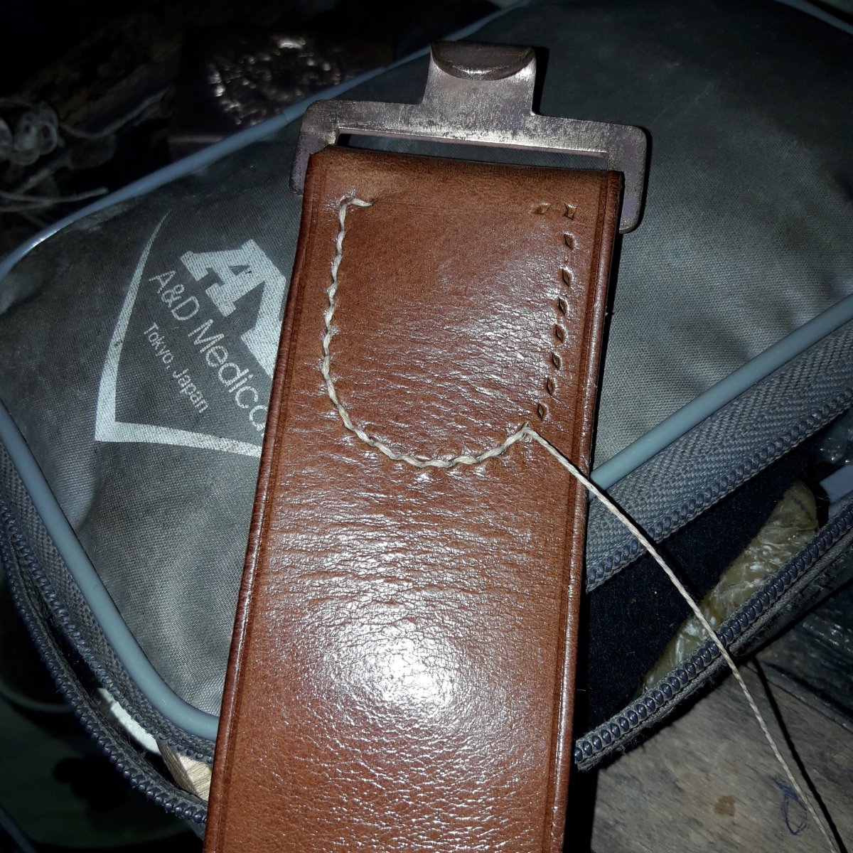

    Конечный результат.
    Гордей 74, drons, Yuber та 31 іншим подобається це.

    Обалденно Юра!!! Супераккуратно и качественно!

    Отлично получилось. Было бы неплохо, если будете делиться со всеми недостающими размерами. Если не сложно - подскажите.
    ГеннадийВ, Кроммвель, Рост76 та 2 іншим подобається це.
  14. фандик
    фандик Oberleutnant
    2.580
    Замеры делал с экрана телефона. Так что они навряд ли являются точными.
    Рост76 та Поліщук подобається це.
  15. фандик
    фандик Oberleutnant
    2.580

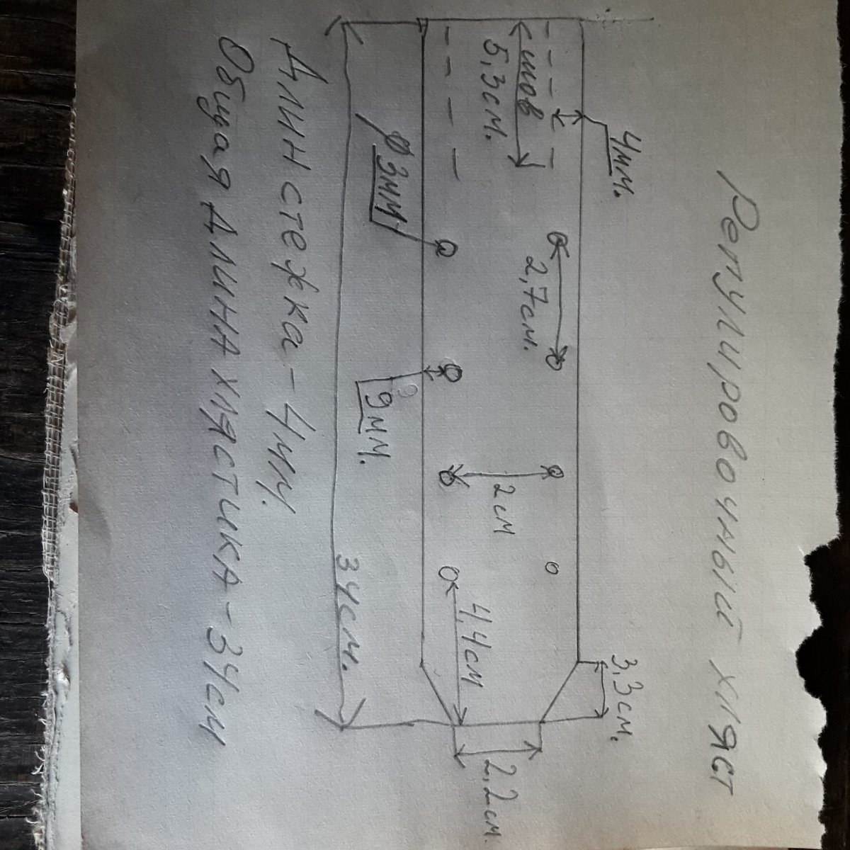

    Если такие размеры интересуют , могу поделиться .
    ГеннадийВ, Рост76, Amadeus та ще 1-му подобається це.
  16. Amadeus
    Amadeus Stabsfeldwebel
    1.581
    Евразия
    Если не сложно, думаю всем будут полезны.
    RosU, Рост76 та фандик подобається це.
  17. фандик
    фандик Oberleutnant
    2.580
    Ок. Сделаем завтра без проблем .

    Юра работа выше всех похвал ;но всеже , после намокания ремня .обработка сликером и водой уйдет в никуда (урез разлохматится) , по своему опыту знаю урезы кожи лучше обрабатывать аппретурой вместо воды или воском на крайня даже парфин пойдет
    Рихард, Рост76 та фандик подобається це.
  21. фандик
    фандик Oberleutnant
    2.580
    Я не спорю . Обработать воском торцы не проблема. Ремень делался для полки. Думаю с торцами проблем не будет)))
    Рост76 та рекрут2012 подобається це.
  22. фандик
    фандик Oberleutnant
    2.580
    Забыл сказать . Ремень с лицевой стороны , обработан апретурой .
    663, ГеннадийВ, Кроммвель та ще 1-му подобається це.
  23. фандик
    фандик Oberleutnant
    2.580
    1.
    663, hudojnikhg9612, ГеннадийВ та 2 іншим подобається це.
  24. фандик
    фандик Oberleutnant
    2.580
    Ширина регулировочного хлястика 40 мм.
    663, ГеннадийВ, Рост76 та ще 1-му подобається це.
