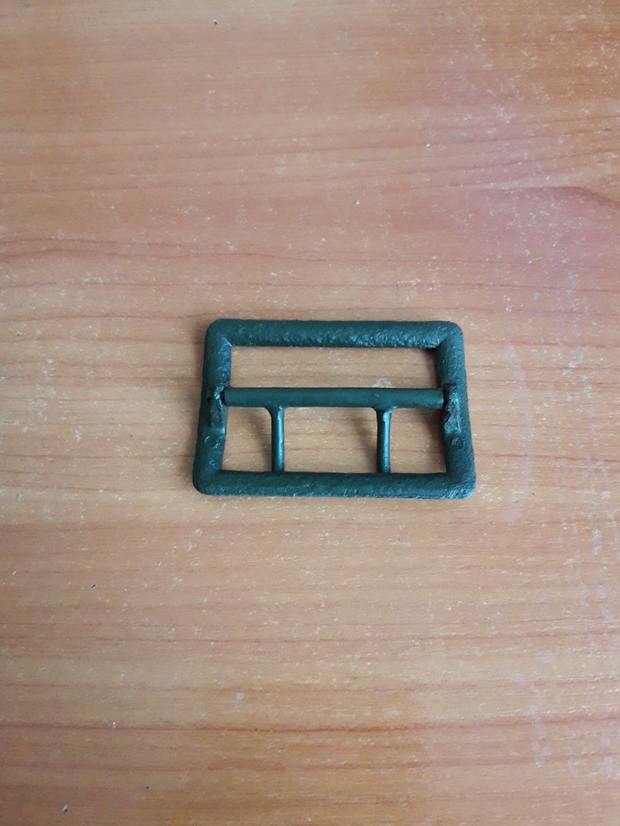

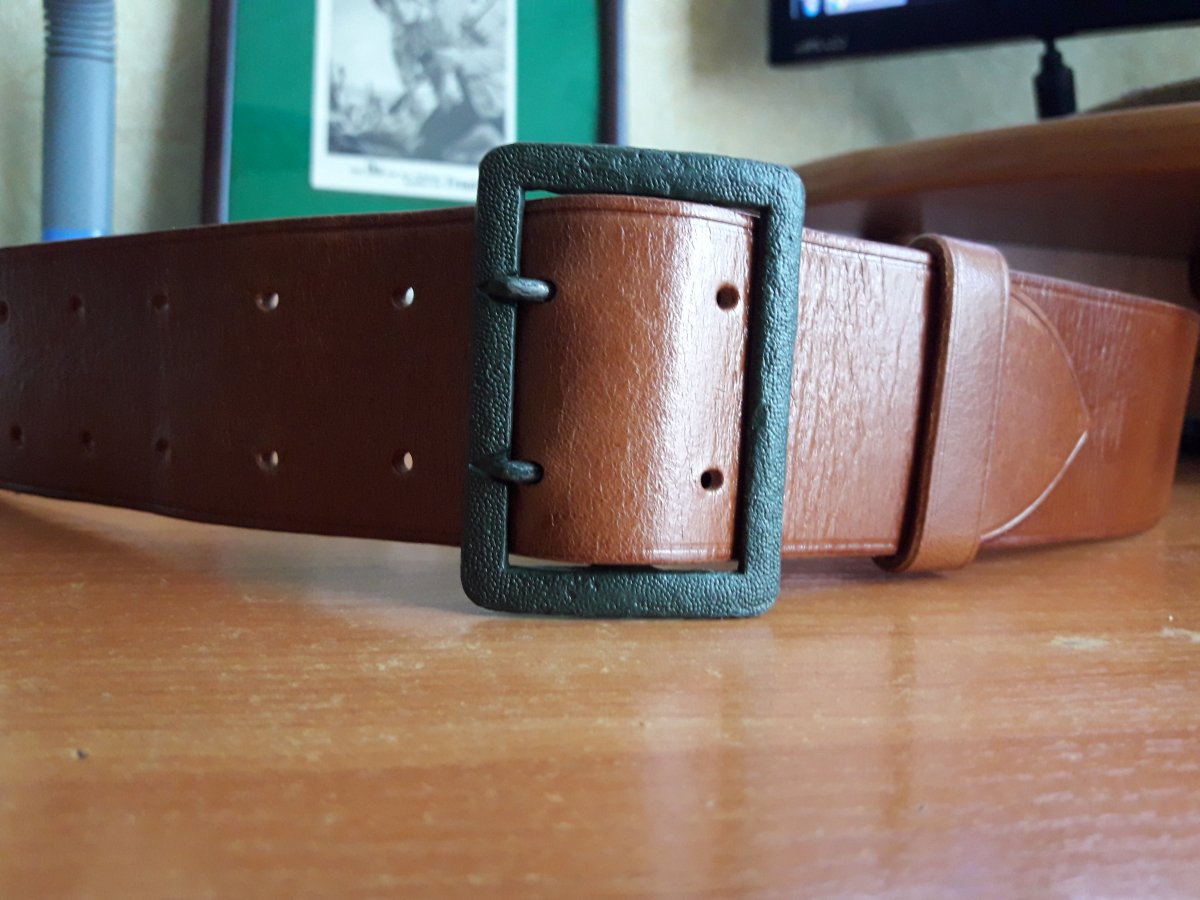

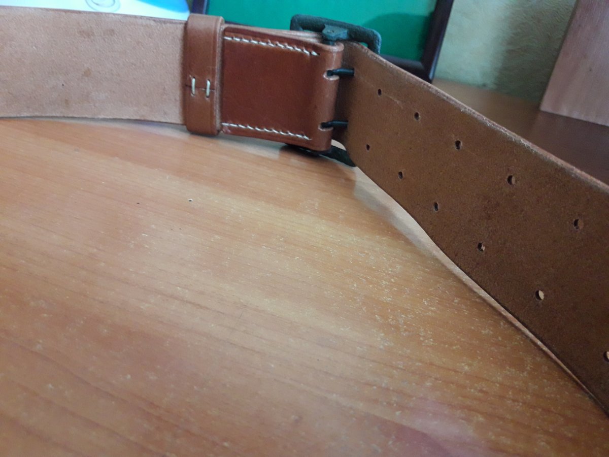

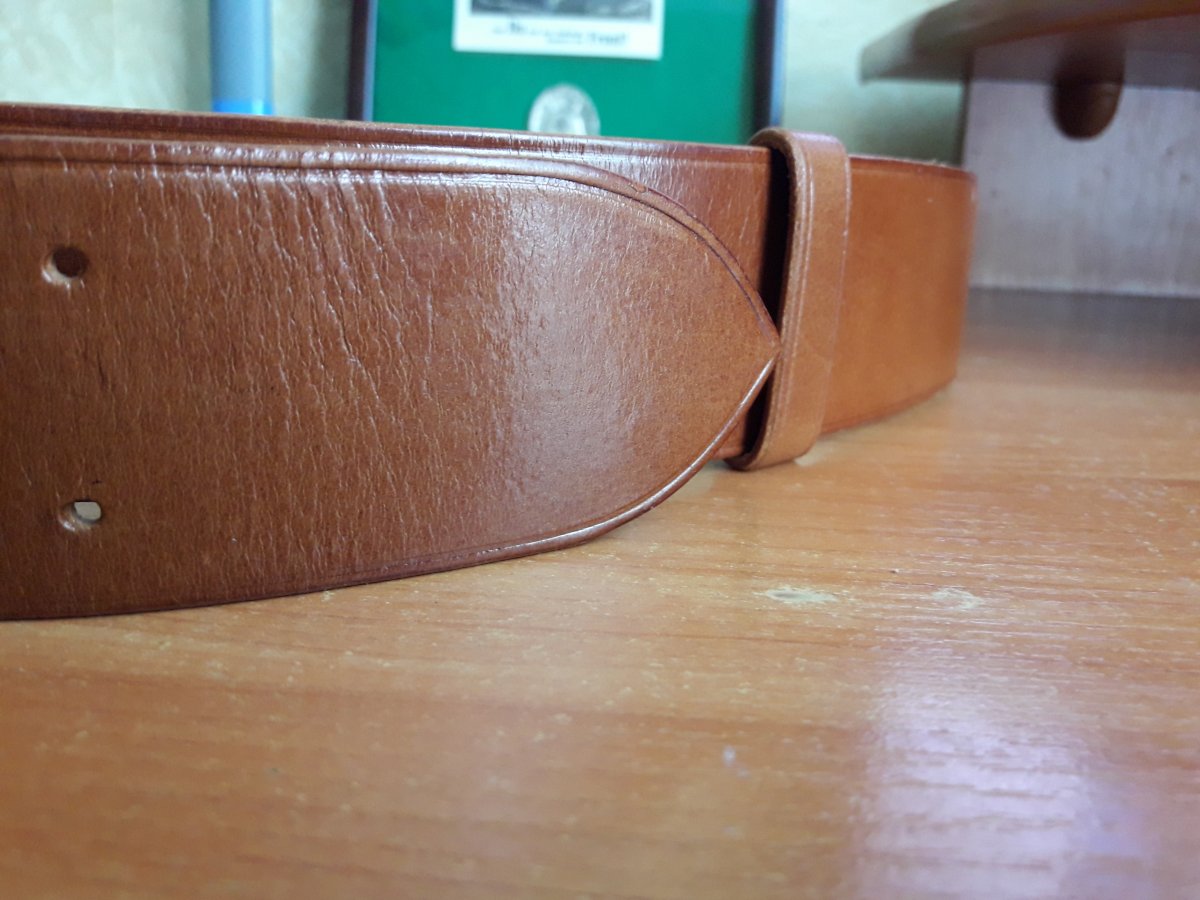

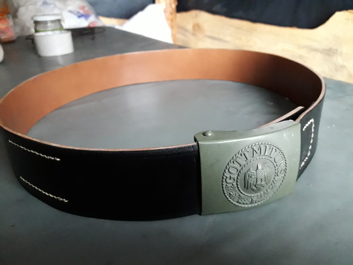

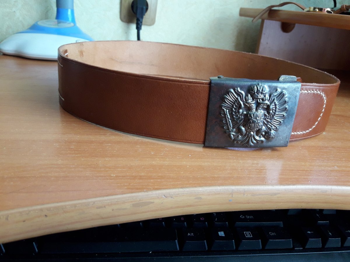

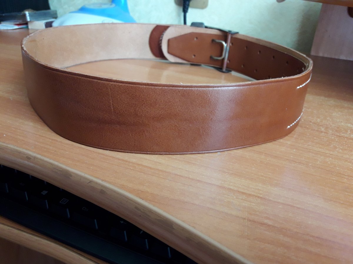

    Купил на аукционе прягу офицера вермахта . Немного подшаманил её . И сразу решил одеть её в кожу .
    hudojnikhg9612, 663, Andrej.An86 та 4 іншим подобається це.

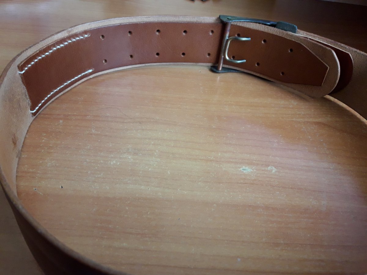

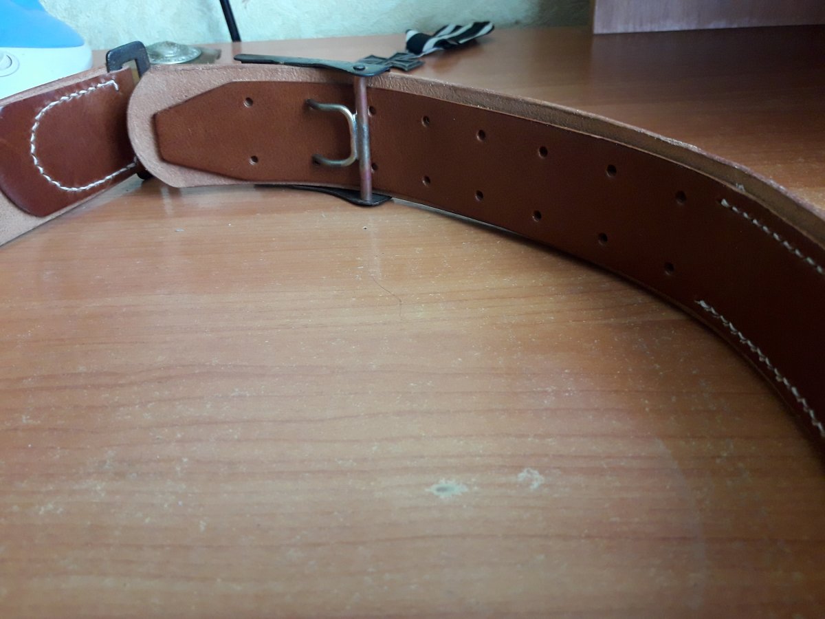

  4. фандик
    фандик Oberleutnant
    2.581

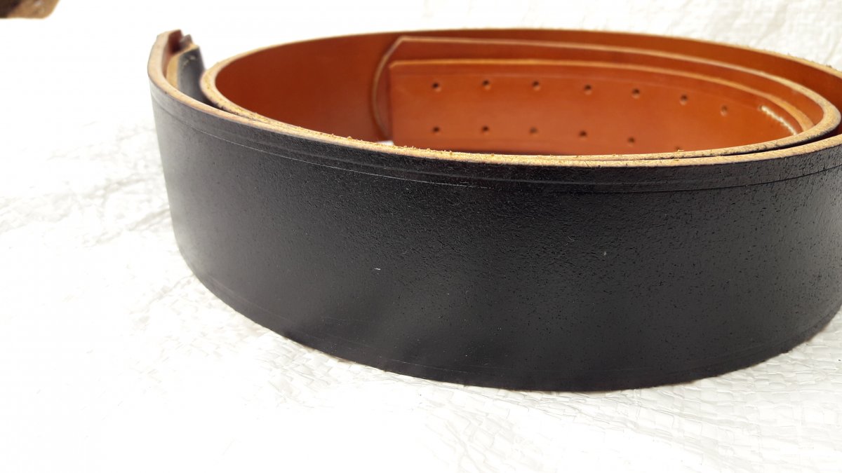

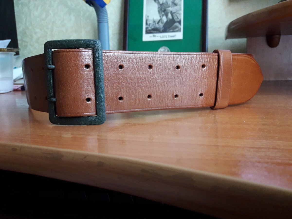

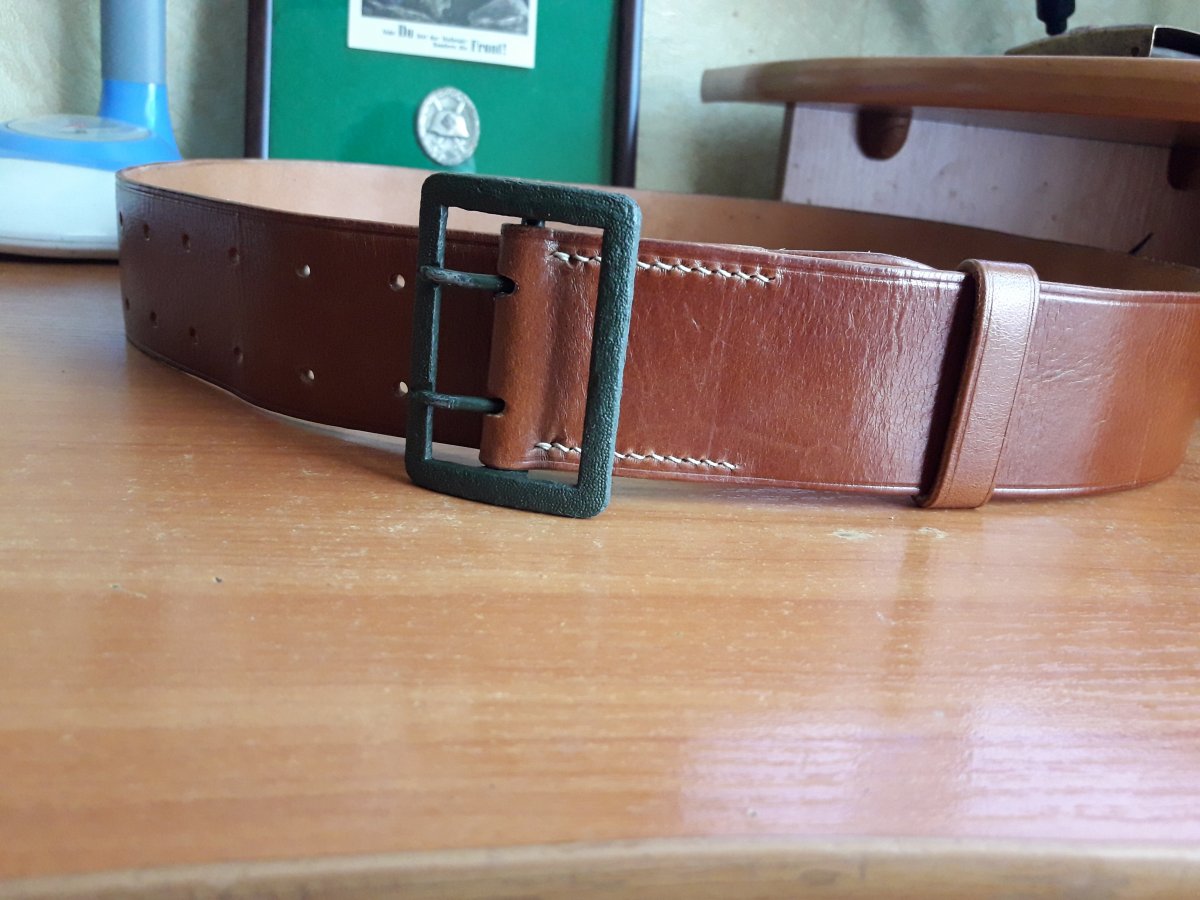

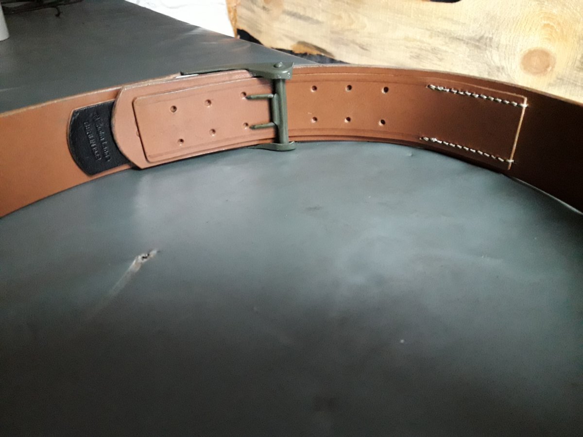

    Фото ремня
    Yaro990, egoiste, hudojnikhg9612 та 9 іншим подобається це.

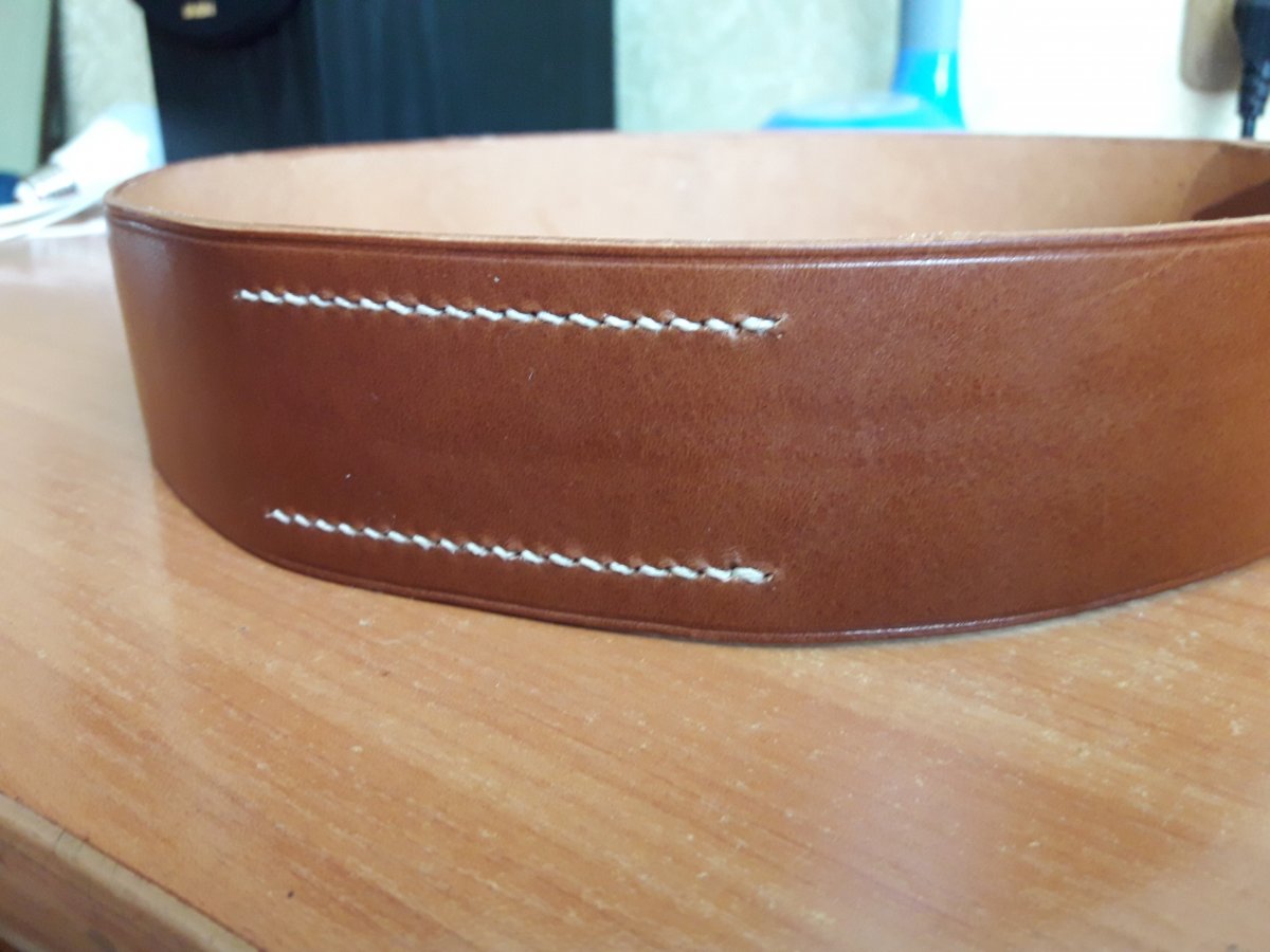

  5. Рихард
    Рихард Oberstleutnant
    5.186
    Одесса, Украина

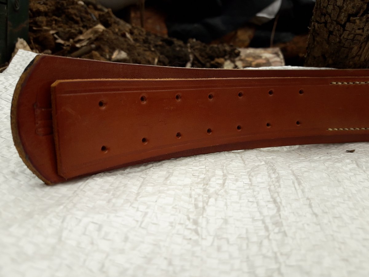

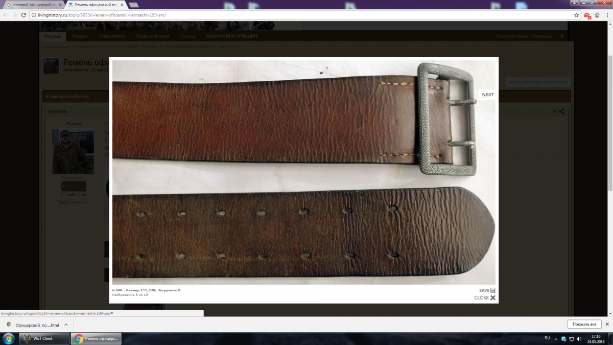

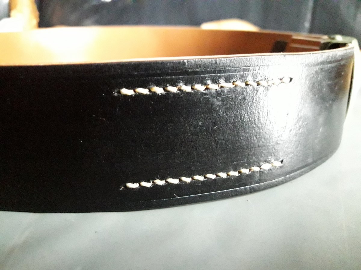

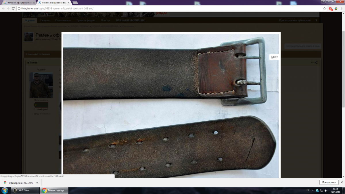

    Отличная работа! Очень похоже на оригинал. Небольшое замечание - на ремнях такого рода как правило присутствует маленькая прострочка посредине в месте пришивания загиба. Как на этом фото
    фандик та ГеннадийВ подобається це.
  6. фандик
    фандик Oberleutnant
    2.581
    Исправить не проблема . Но как я понимаю , были разные виды прошивок . Я делал по этим фото .
    hudojnikhg9612, 663, ALEKS81 та 2 іншим подобається це.
  7. Рихард
    5.186
    Одесса, Украина
    Да возможно, я поэтому и написал - как правило, конечно могли быть и исключения. Вы же знаете что немецкую снарягу изготавливало огромное кол-во фирмочек.

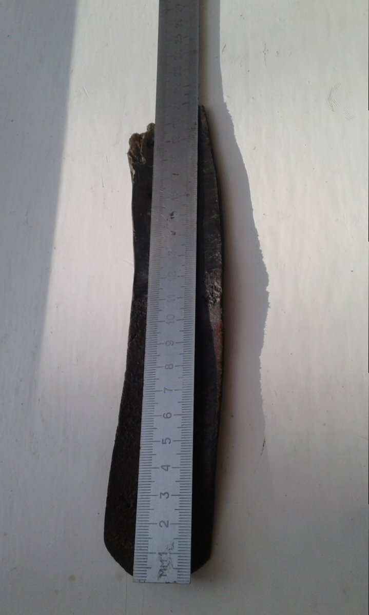

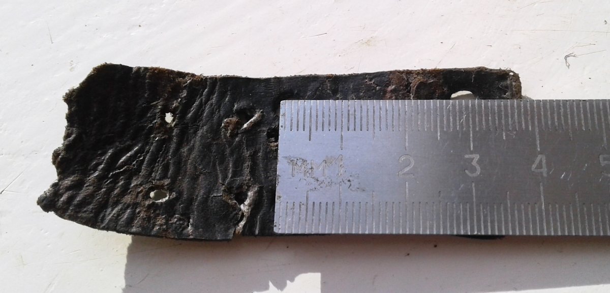

  8. ALEKS81
    ALEKS81 Oberstleutnant
    17
    29
    4.819
    Прилуки

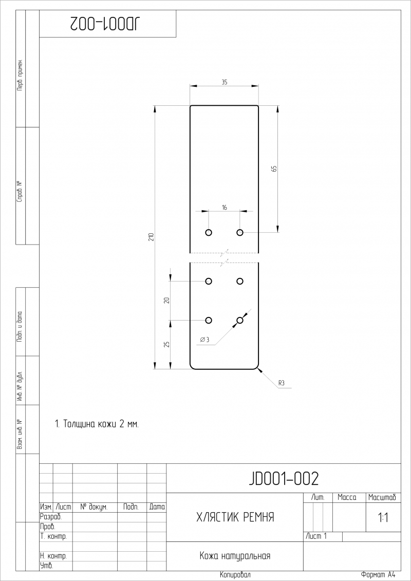

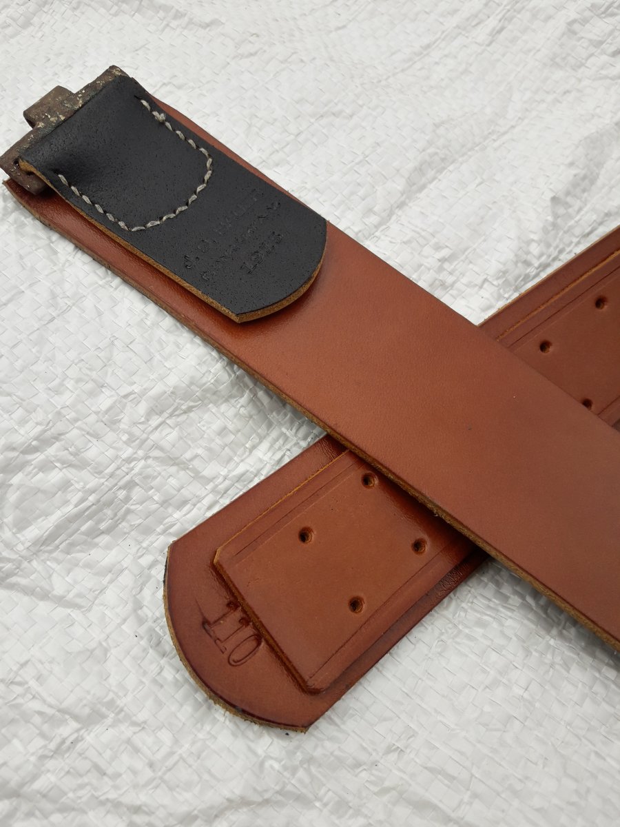

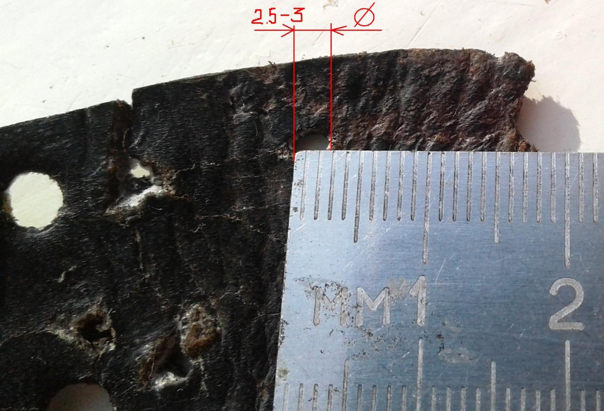

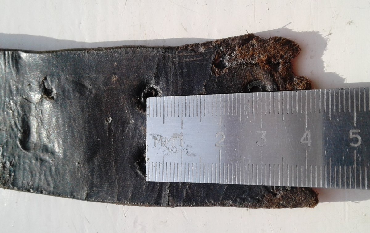

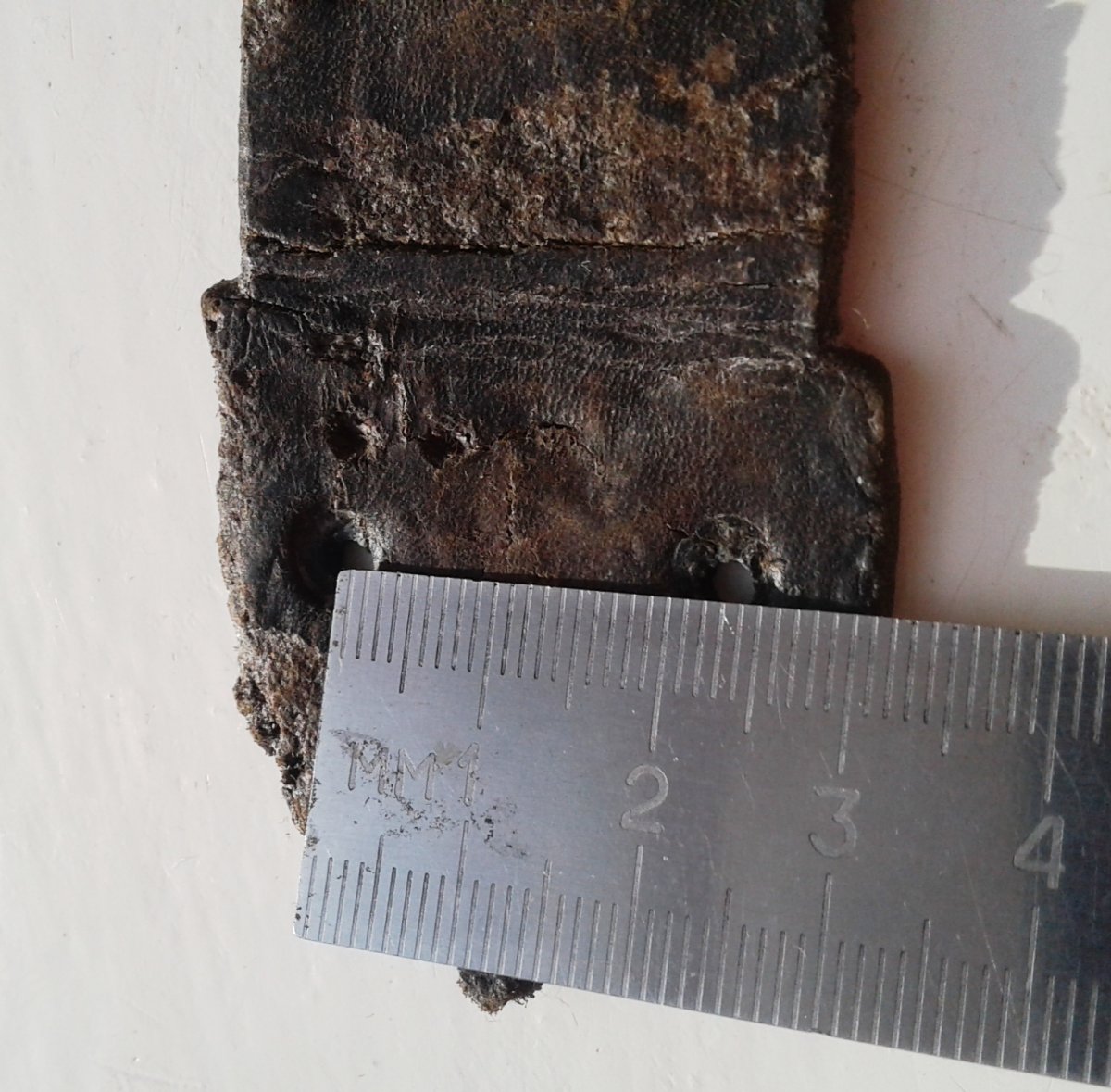

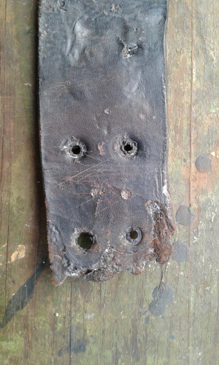

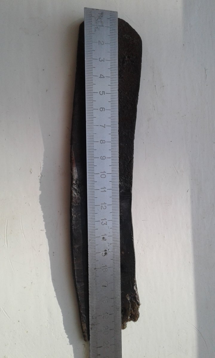

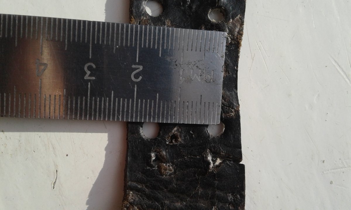

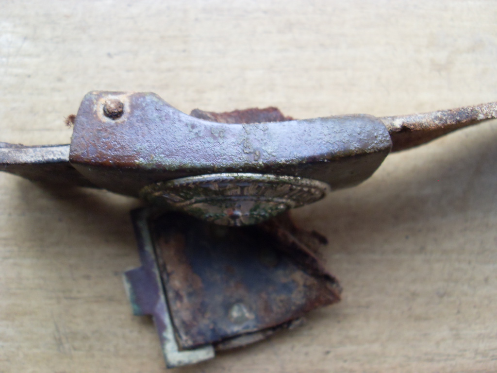

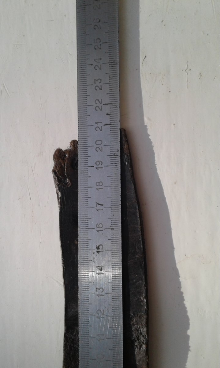

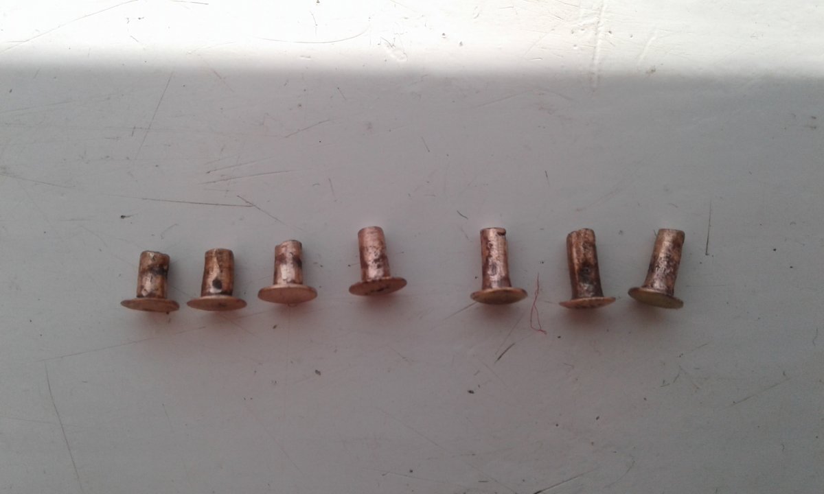

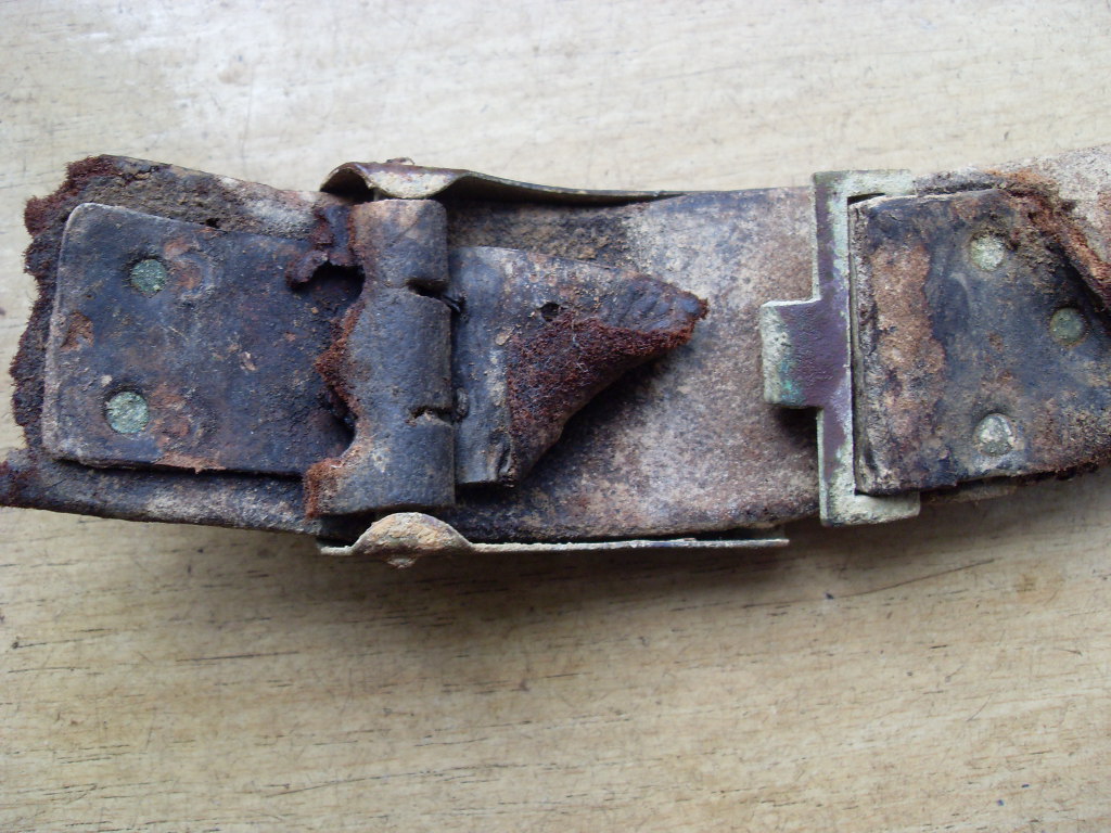

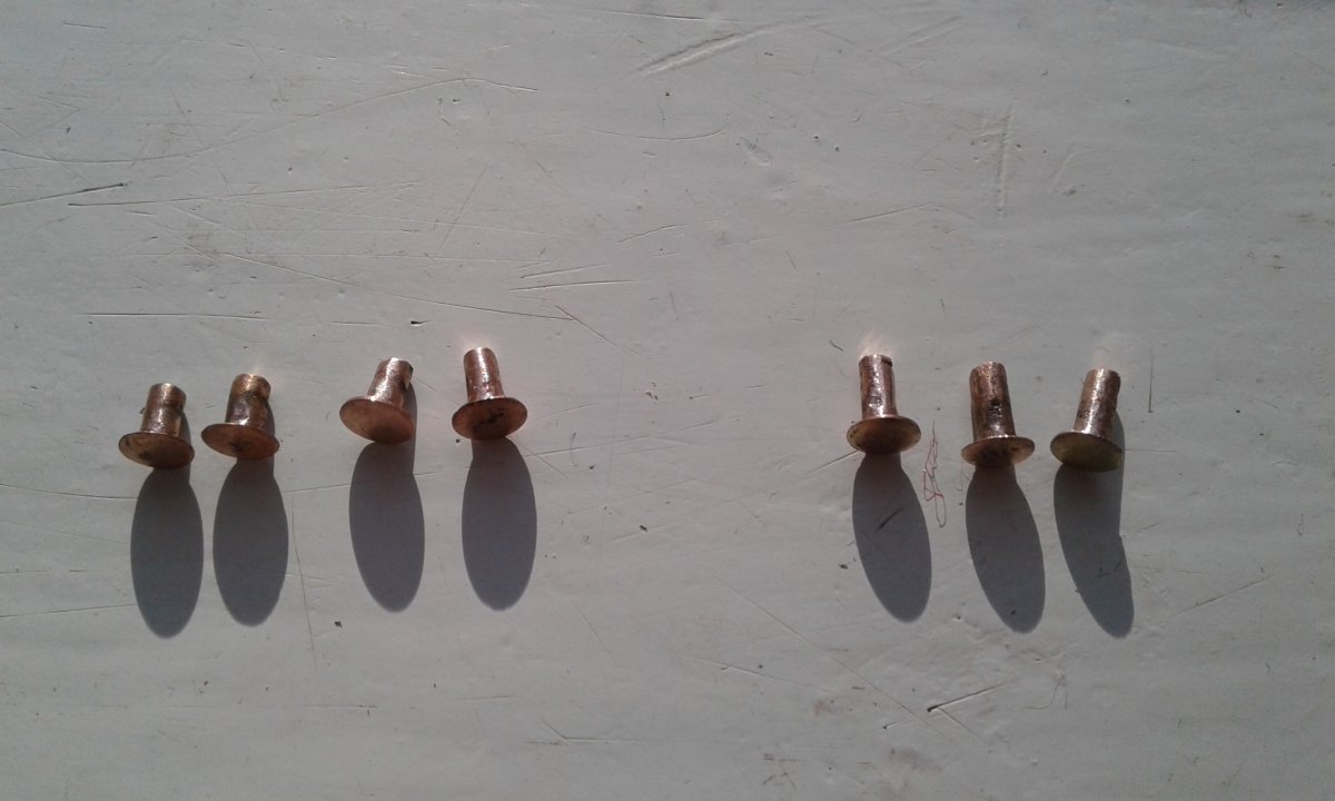

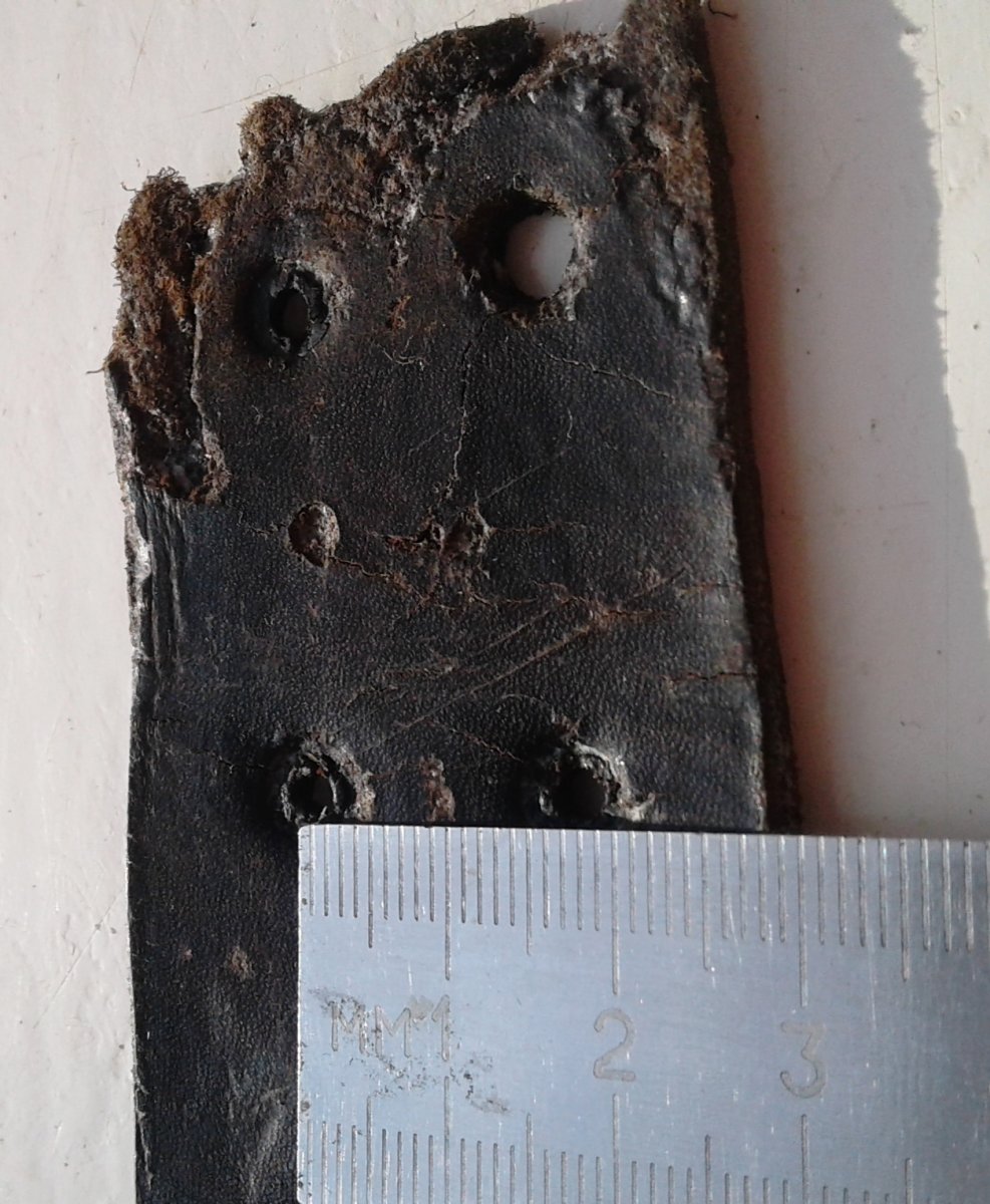

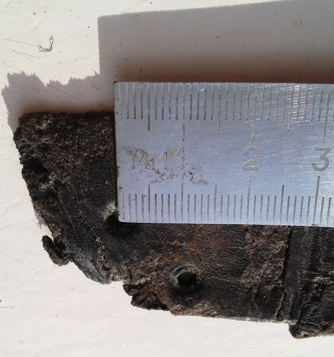

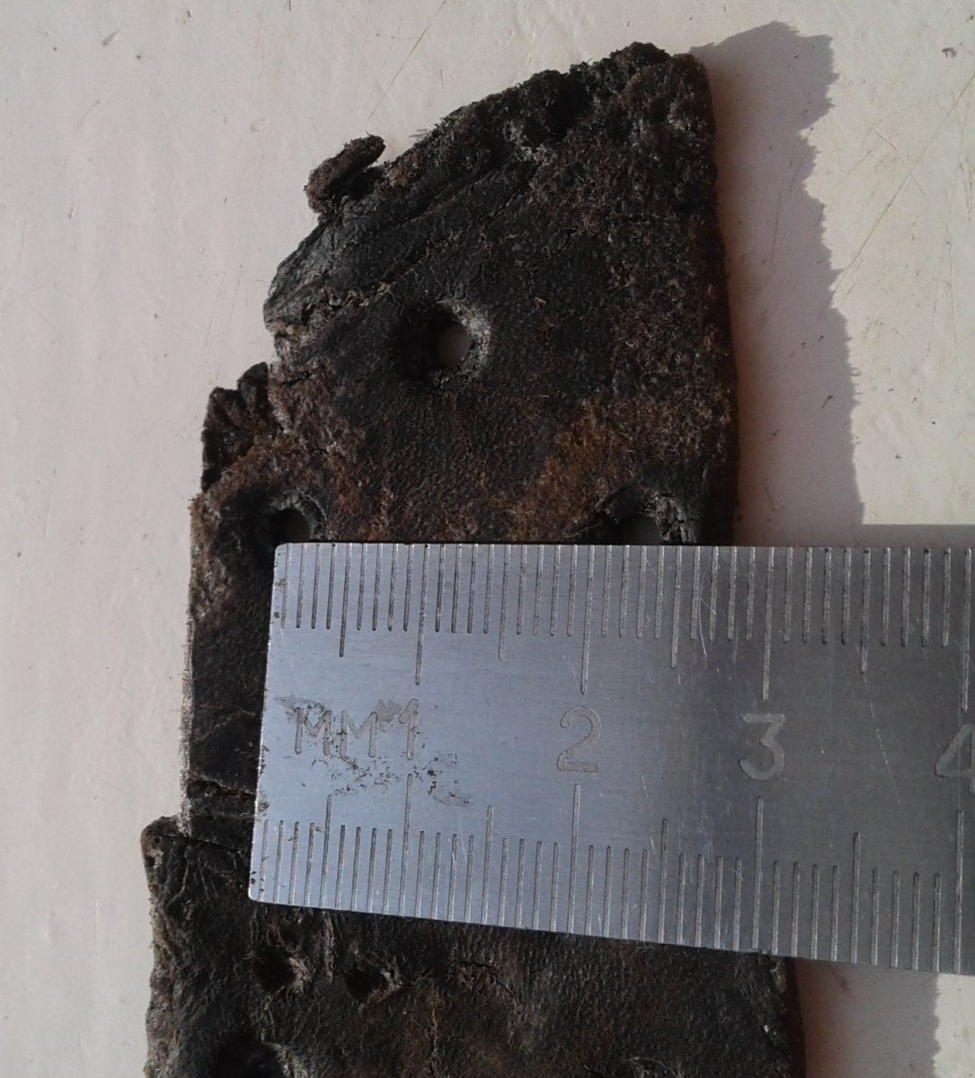

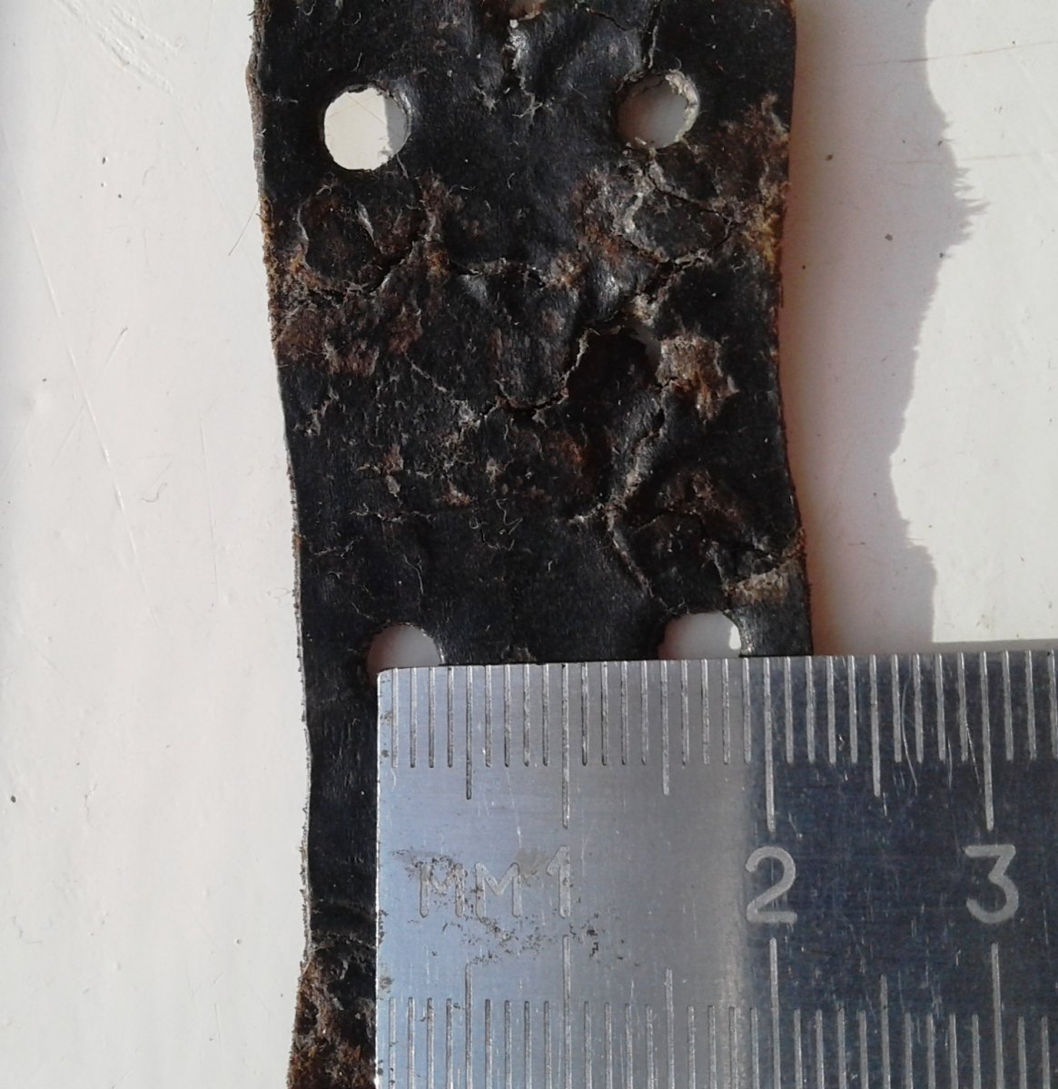

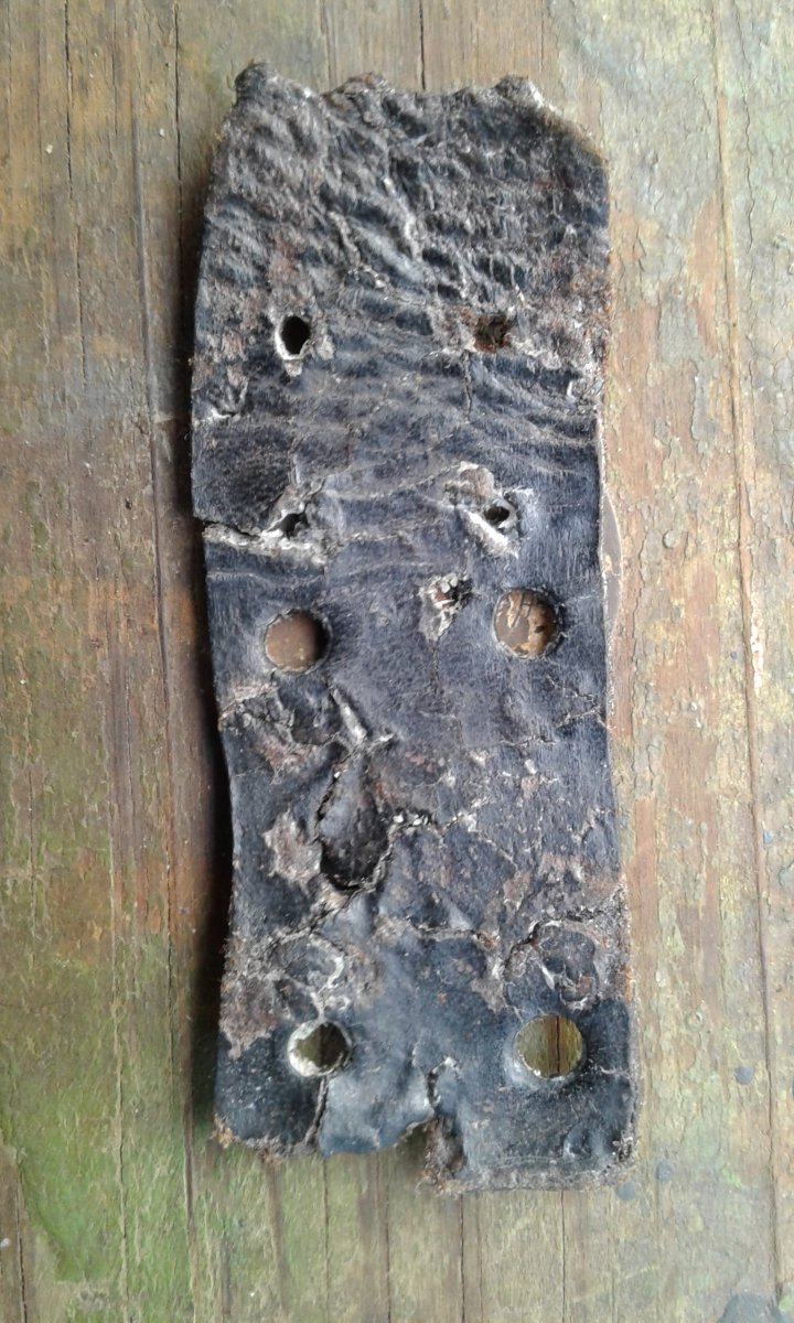

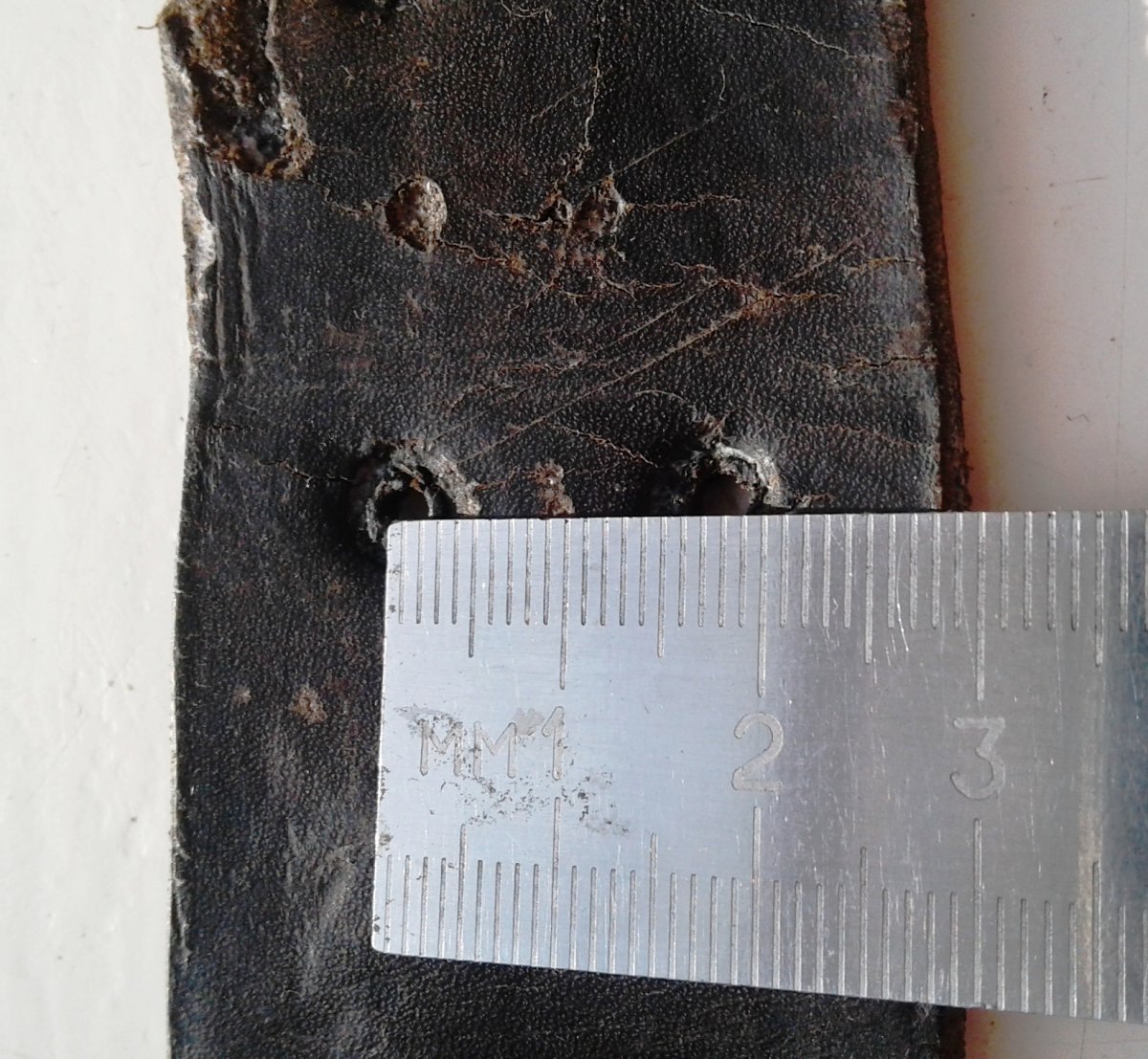

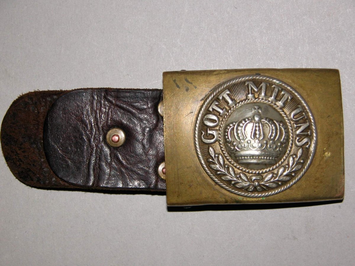

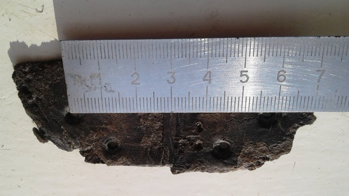

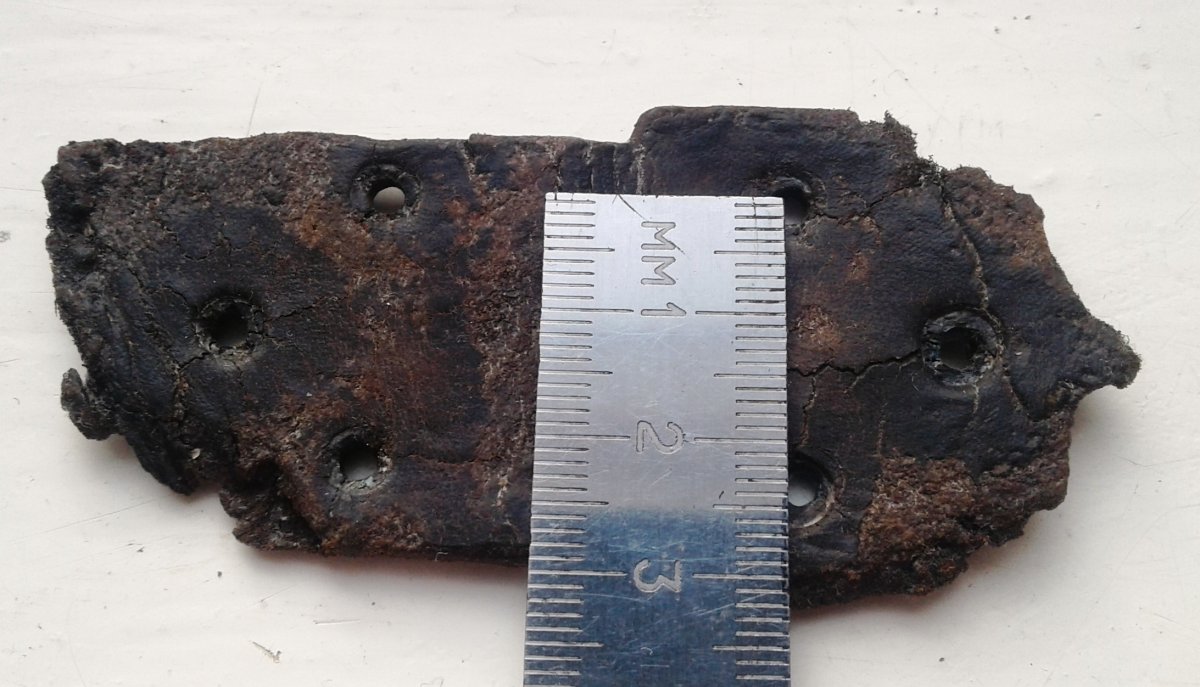

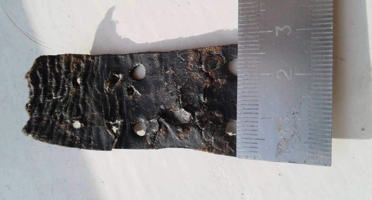

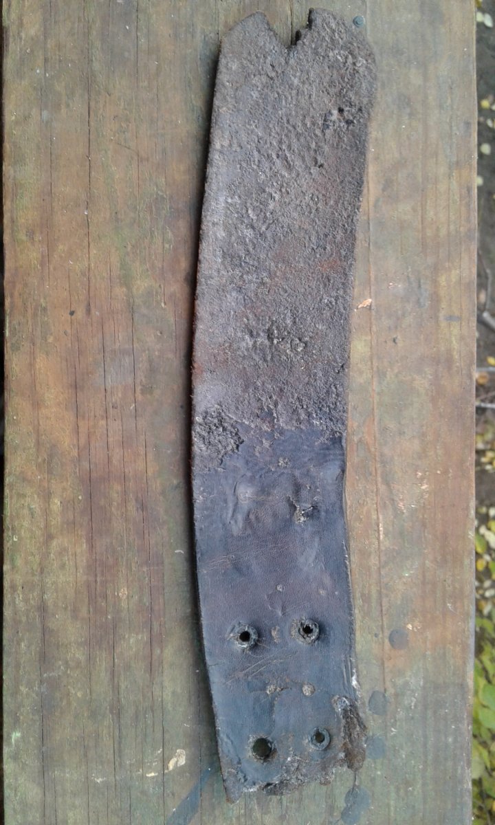

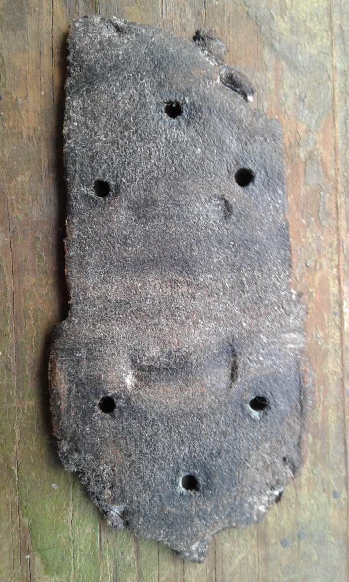

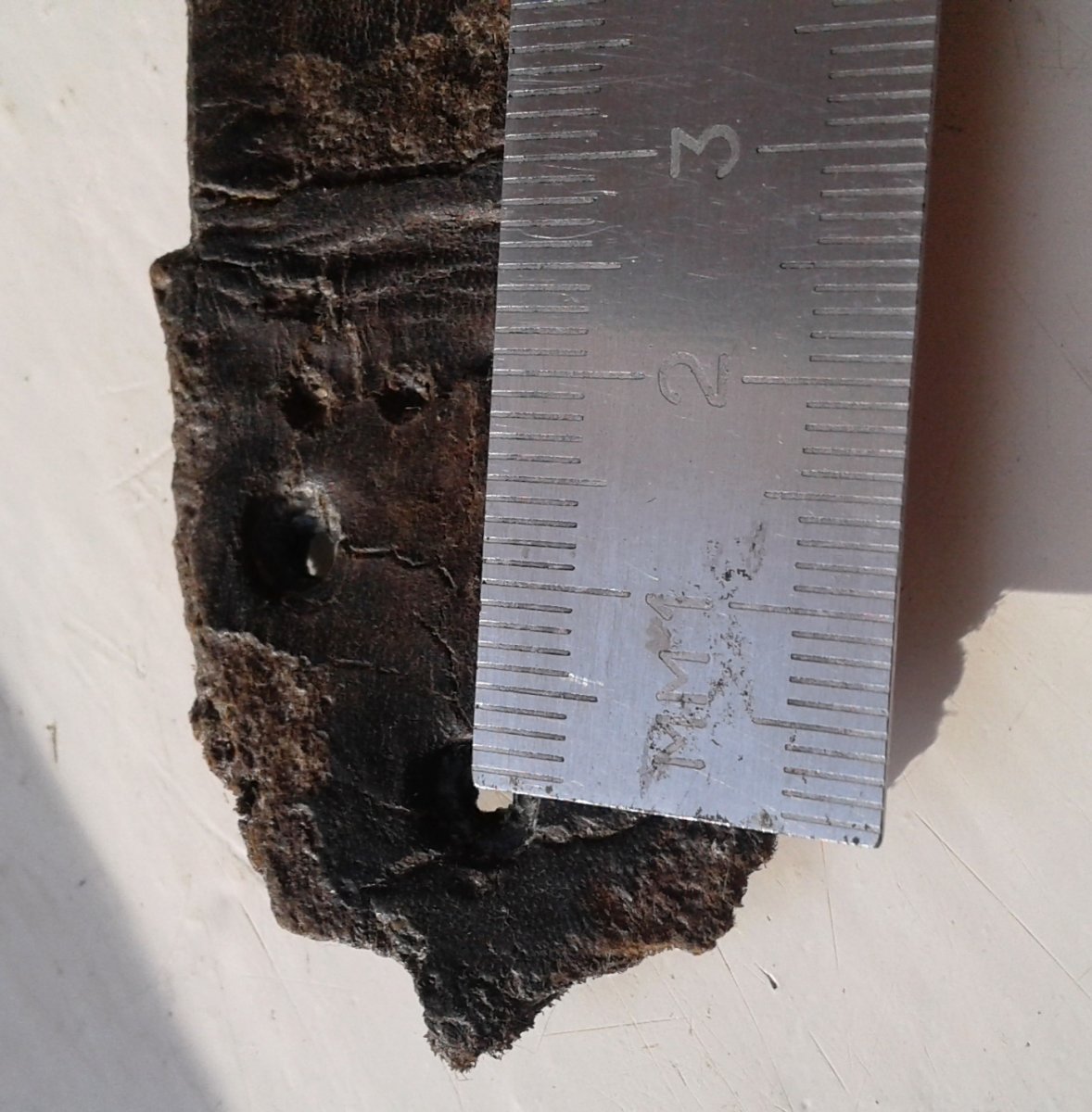

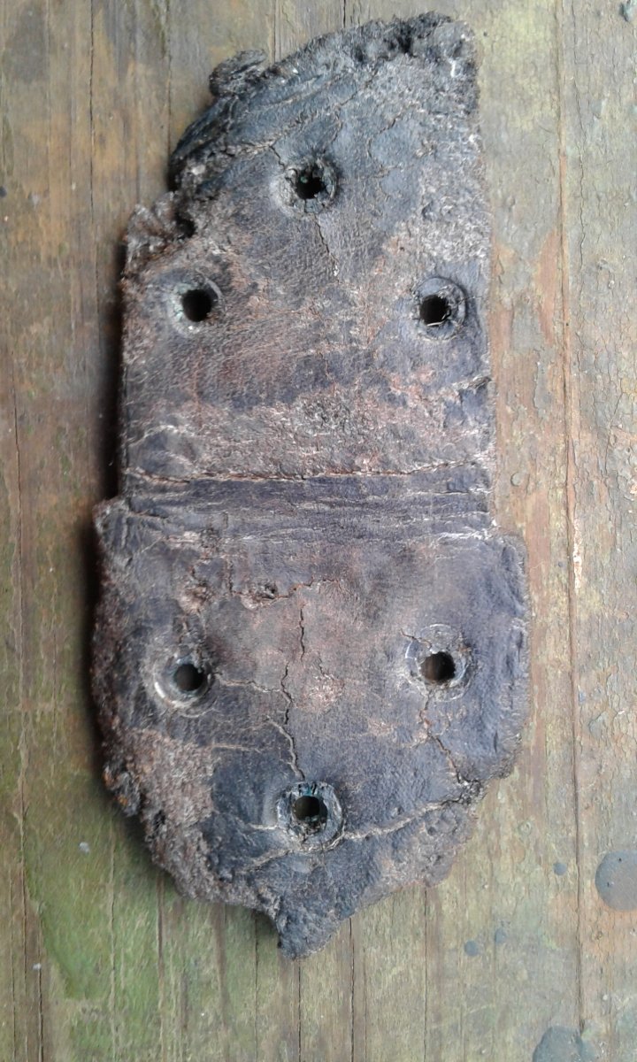

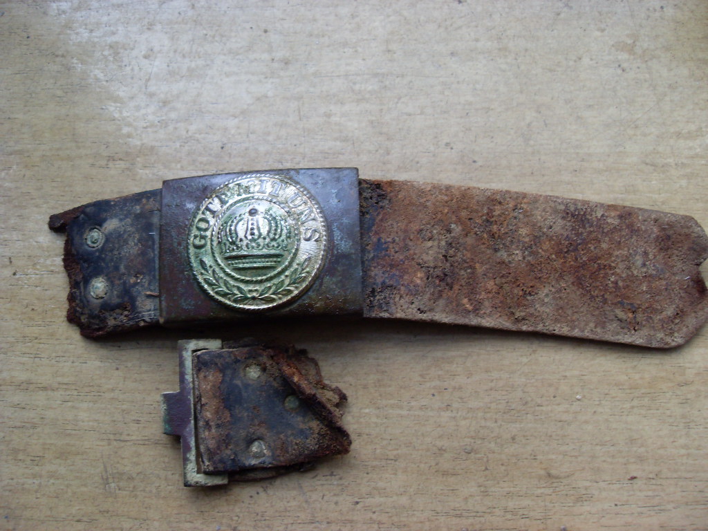

    Придбав таку прягу з залишками ремня, не прошитий, на заклепках і ще цікаво, що гладкою стороною на зовні, шершавою всередину. Шкіру витягнув, щоб зробити заміри: вимив, намазав кремом, але все рівно тверда. По розмірахтовшщина шкіри трохи втратила, по товщині полотно майже 4мм як і повинно бути, по ширині всохлась приблизно 42мм, хляст на якому тримається пряга по товщині як і повинен бути 2мм, по ширині втратив 27,5 напевно був 30мм. Заклепки насилу витягнув і вирівняв, шліфонув і забув які звідки виймав, по висоті різні. 4 маленькі напевно тримали хляст для кріплення пряги. Великі тримали зачеп, так як їх 3, по фото до розборки видно. Є бажання зробити копію ремня на цю пряжку, так як і була на заклепках. Заміри хляста і самого ременя є, взяв на "Юргені" думаю від первушних вони не відрізняються. А от є питання як підібрати полотно по розміру для себе і фото б знайти з хлястом на заклепках, щоб хоч приблизно вирахувати на якій відстані стояли заклепки, на моїй хляст не зберігся. Шайби заклепок розпались при демонтажу, цікаво, заклепки мідні, а шайби латунні, діаметр шайб 6мм, діаметр отвору 2.5 мм як і стержень заклепки, може хто може допомогти з товщиною самих шайб? Фото з замірами додаю.

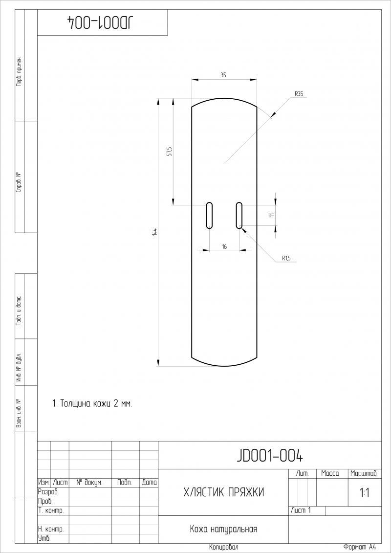

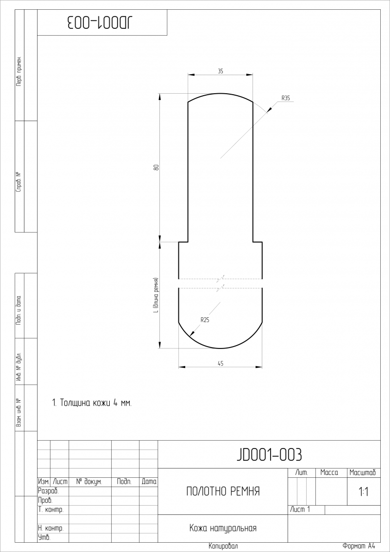

    Заміри і заклепки і креслення з "Юргена"

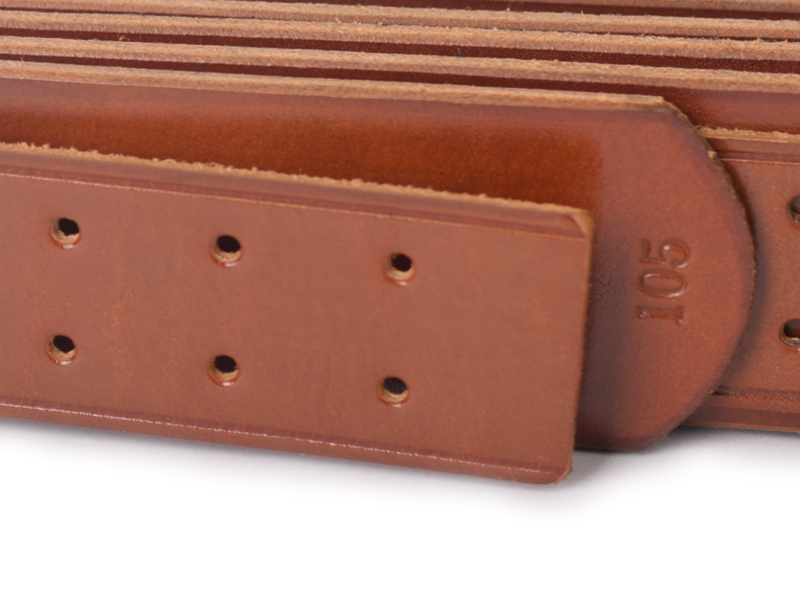

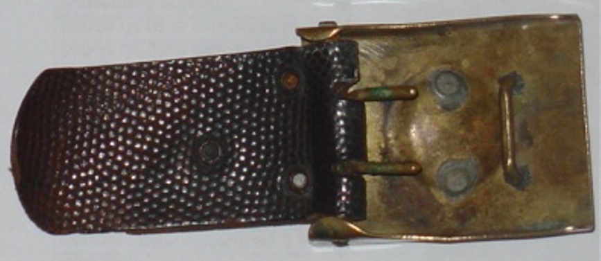

    Знайшов на Юргені як правильно разрахувати довжину ремня. Може кому знадобиться.
    Щоб визначити відповідну вам довжину ременя, необхідно до розміру талії додати 10 см. Приклад: ваша талія 100 см + 10 см = 110 см - це і є ваш розмір. Якщо одержуване число не кратне «5» (наприклад 108 см), то його необхідно округлити до цифри кратної «5» в меншу сторону (виходить 105 см). При такому розрахунку ремінь буде в самий раз і на літню форму одягу, і на зимову. Коли будете оформляти замовлення, будь ласка в примітці вкажіть необхідну вам довжину ременя.

  11. bayan
    bayan Leutnant
    2.946
    Одесса
    По ширине полотна, по-моему вопрос спорный. Не скажу, что много, но попадались оригиналы в живом состоянии - ни на одном 45 мм ширины не было, 42-44. Как бы не было, как у меня с пошивом австрийского чехла лопаты на ПМВ - пока не начал в дюймах мерять, не сросталось. Возможно и здесь та же ерунда? Полтора дюйма это 4,31 мм...
    Да и по фото видно, что полотно в воротах нормально сидит.
    ГеннадийВ та ALEKS81 подобається це.

    Можливо і так. Буду прикидати.

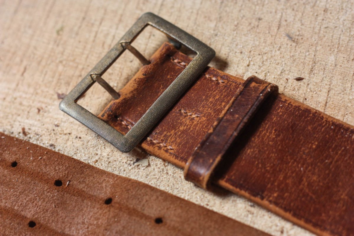

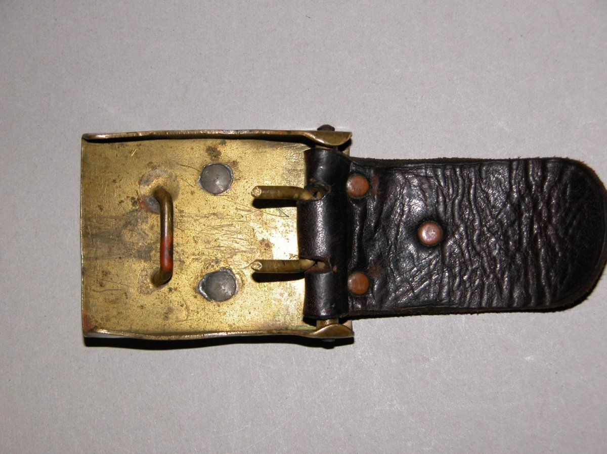

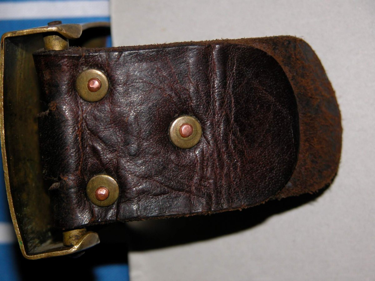

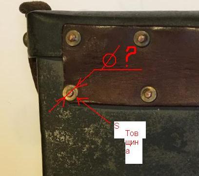

    Знайшов таки де хлястик на пряжці не пришитий, а на заклепках. Камради, хто підкаже діаметр і товщину латунних шайб для заклепок, якими кріпилось все від деталей прменів, як ми бачимо, до підсумків.

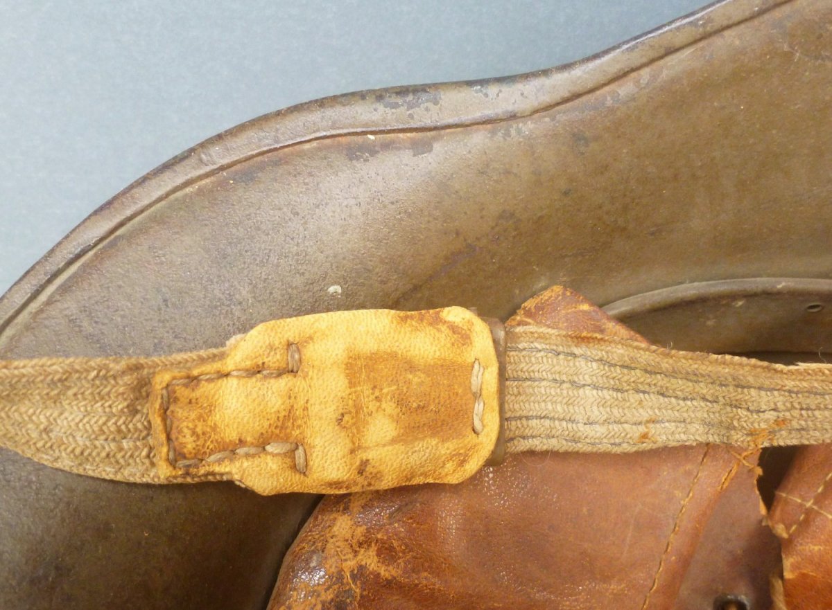

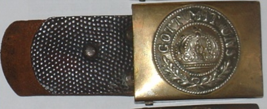

    Ще одну з хлястом на заклепках знайшов.

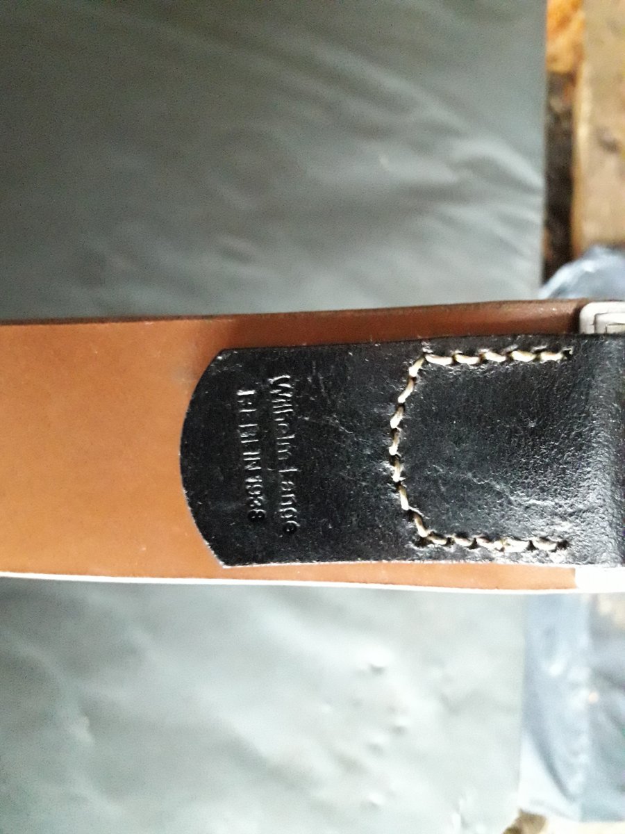

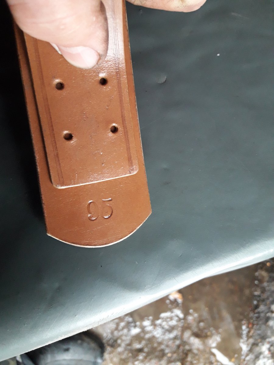

    Камрады , нужна Ваша помощь. Может у кого то есть размеры клейма на ремень ? Буду признателен.

    Юра тебе же ширина полотна известна?Отмаштабируй и будет тебе размер,не думаю что клейма повсеместно были одинакового размера.

    Скорее всего , так и сделаю.

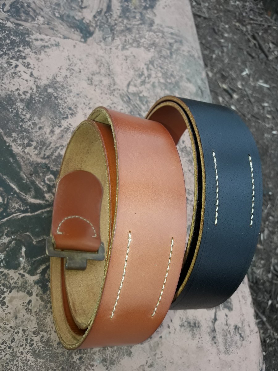

  19. фандик
    фандик Oberleutnant
    2.581

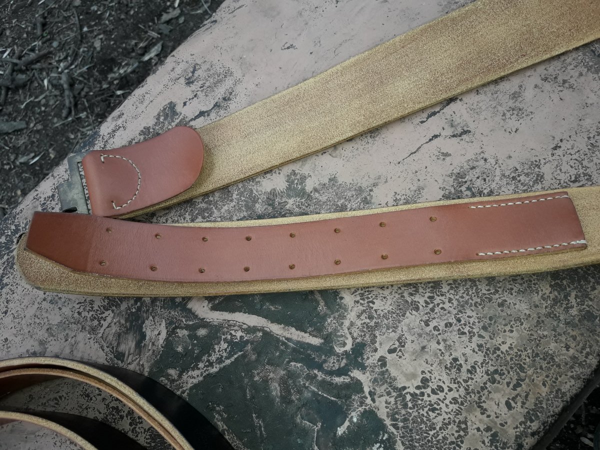

    Понемногу повышаем своё мастерство. Ещё парочку ремней по ПМВ сделал .

    Насчет чертежей Юргена немецкого ремня, у него указана толщина хлястиков 2 мм, но исходя из имеющихся оригиналов - толщина 3-3,5 мм. Толщина ремня у Юргена - 4 мм - в реале 4,5-5 мм, ширина у Юргена 45 мм - в реале на двух ремнях 43 мм. Возможно разные производители ну и усушка.
    ALEKS81, фандик та Поліщук подобається це.
  22. фандик
    фандик Oberleutnant
    2.581
    Скорее всего разные производители . У меня две оригинальные пряги с хлястиками , размеры отличаются друг от друга . Сегодня замеряю ради интереса свой оригинальный ремень вермахта

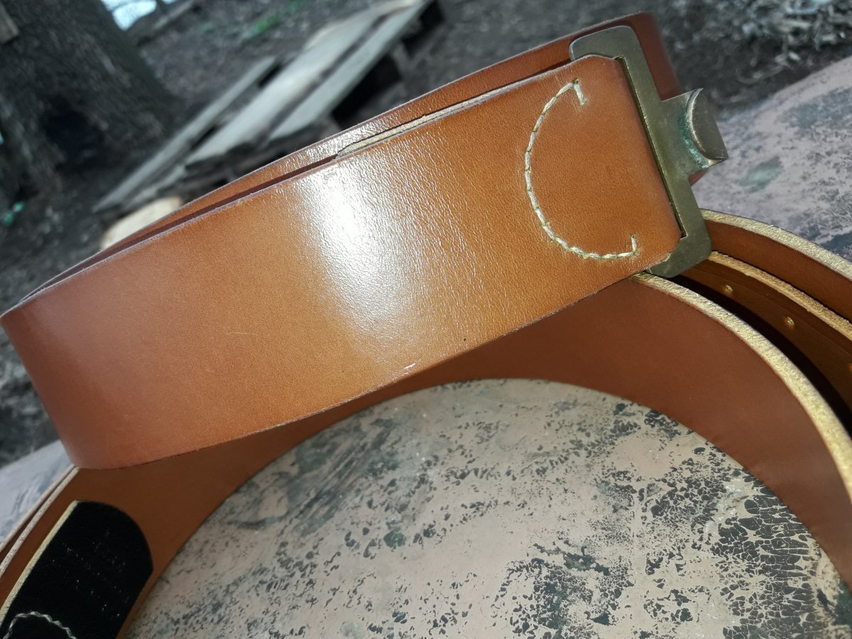

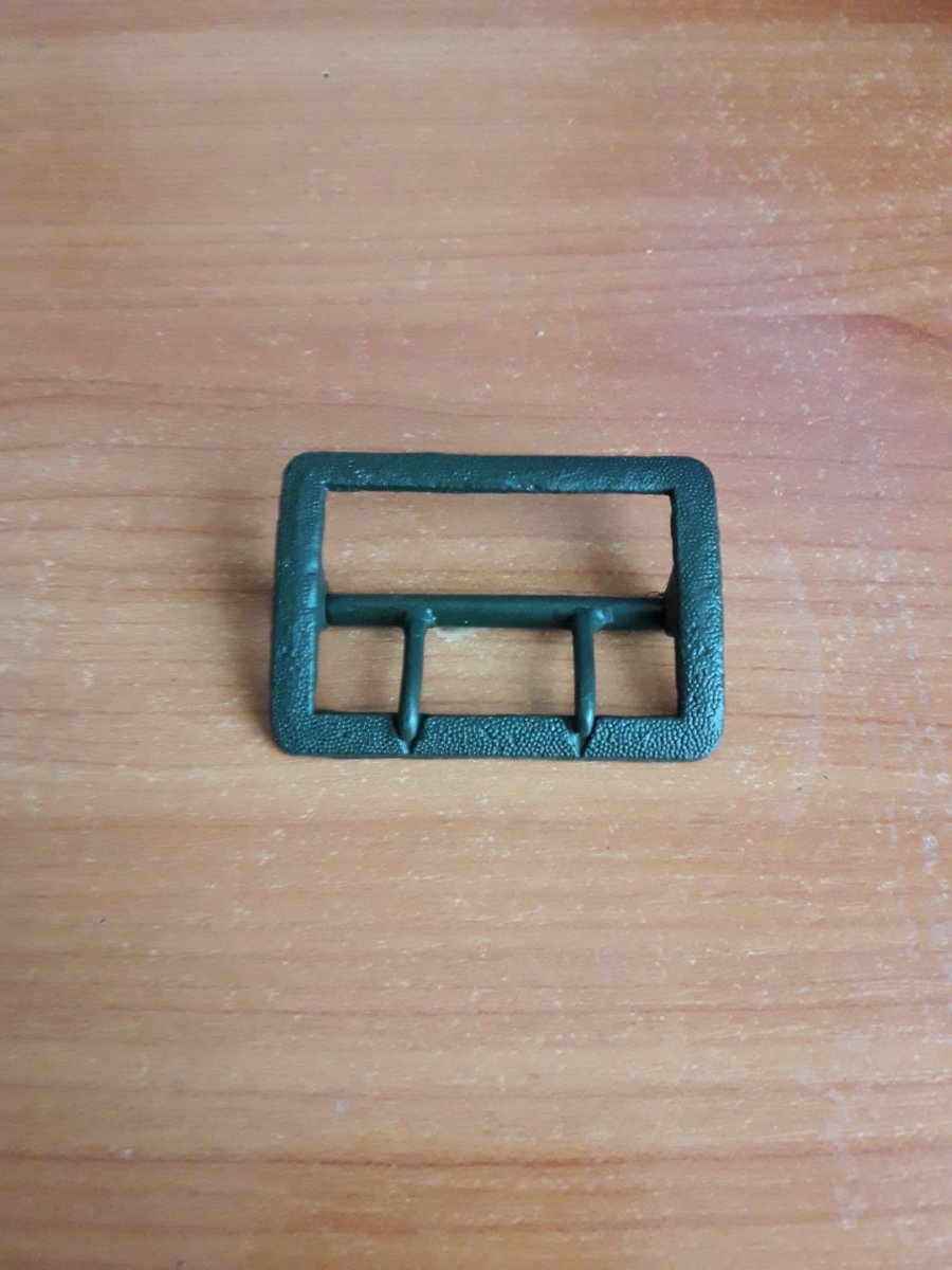

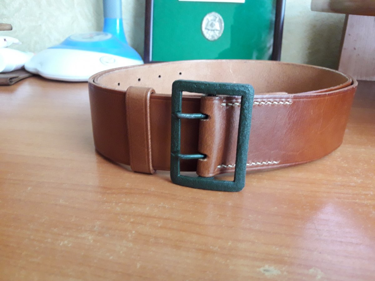

    Приветствую всех , камрады . Решил на досуге одеть на свою копию пряги вермахта хлястик . 20190628_180739.jpg 20190628_180621.jpg 20190628_161234.jpg .
