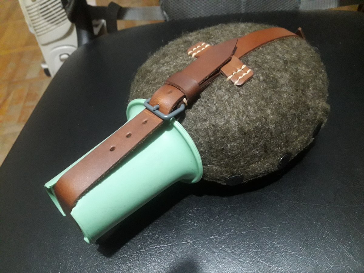

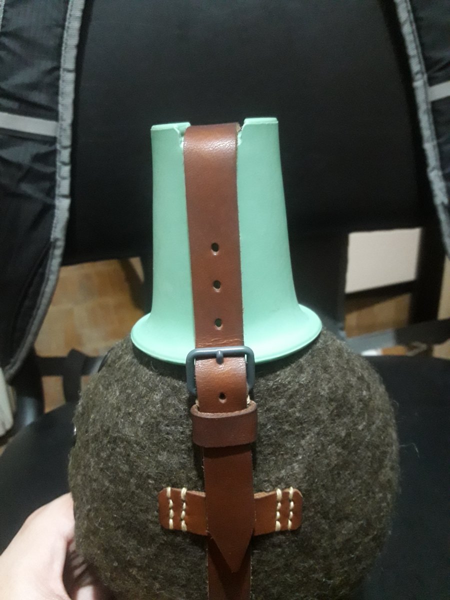

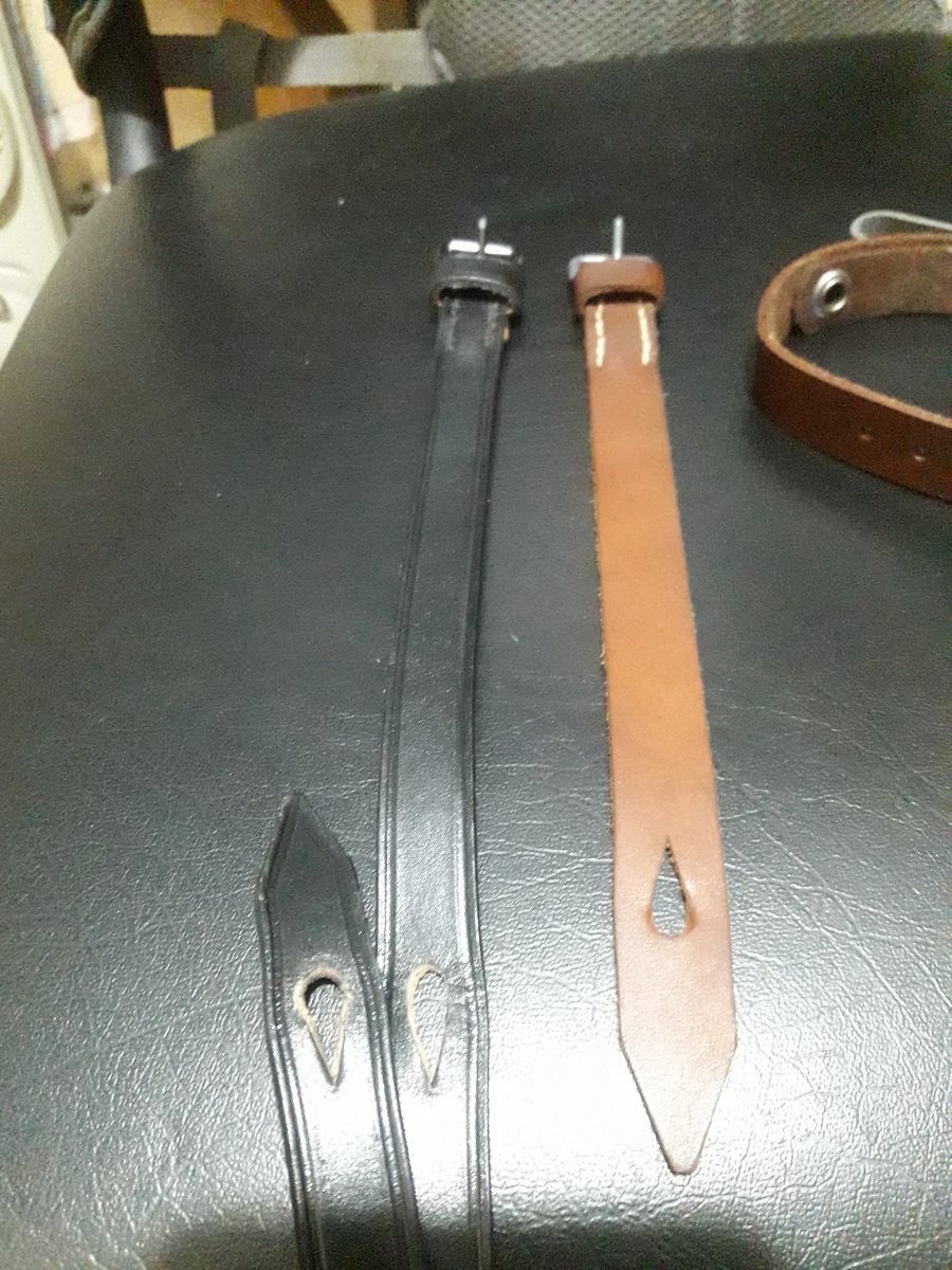

    Потроху готуюся на 45й рік :)

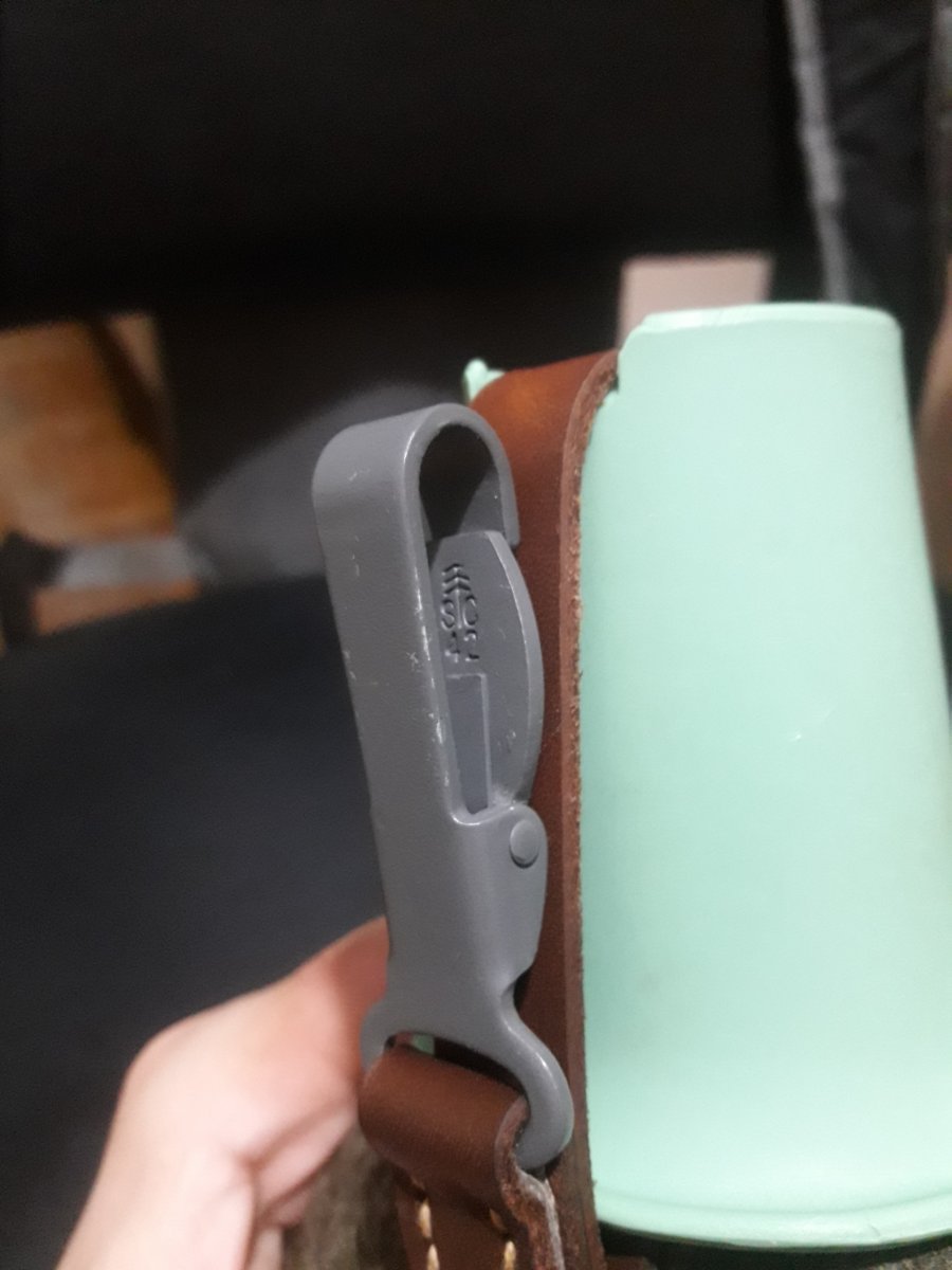

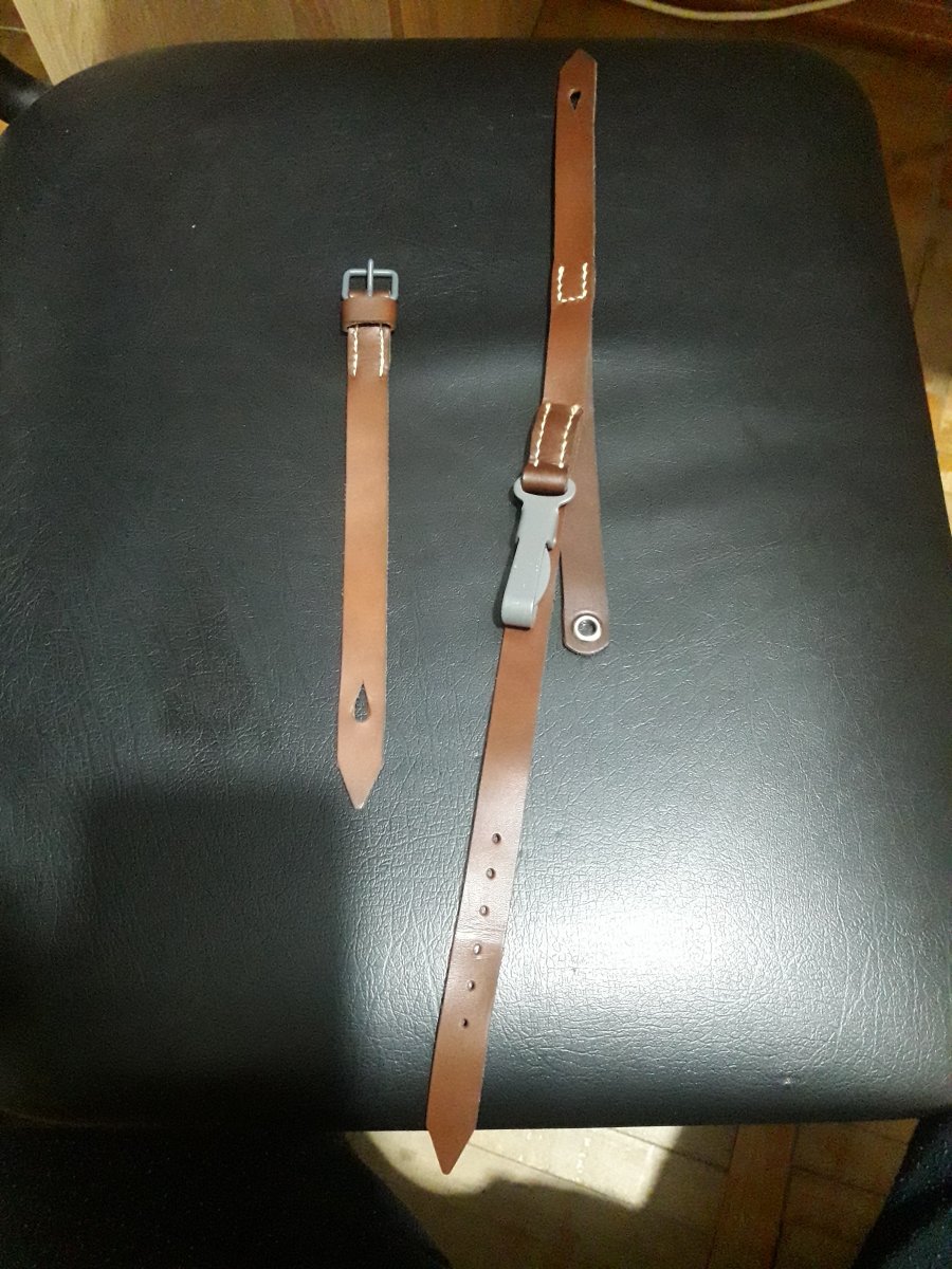

    На дозвіллі склєпав нарешті спрощений фляжний ремінь М43.
    З інструментів:
    2 голки, круглі пробійники 2мм та 5мм, крокові пробійники 4х3мм та 4х4мм, скальпель.
    Фурнітура стандартна для фляжного ремінця - карабін та пряжечка 16мм.
    Люверса поставили мені у взуттєвій майстерні.

  7. oberkatze
    oberkatze Oberfeldwebel
    125
    245
    468

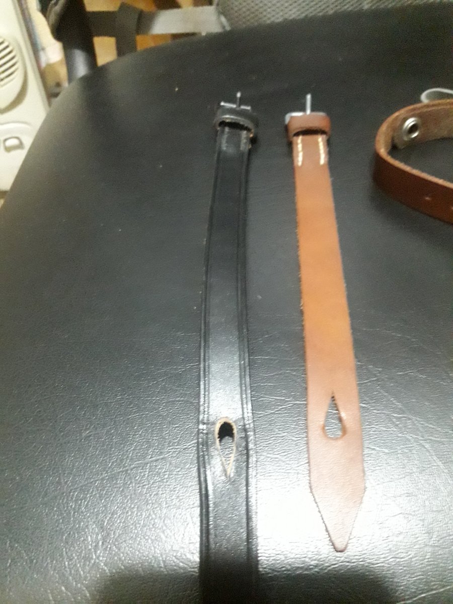

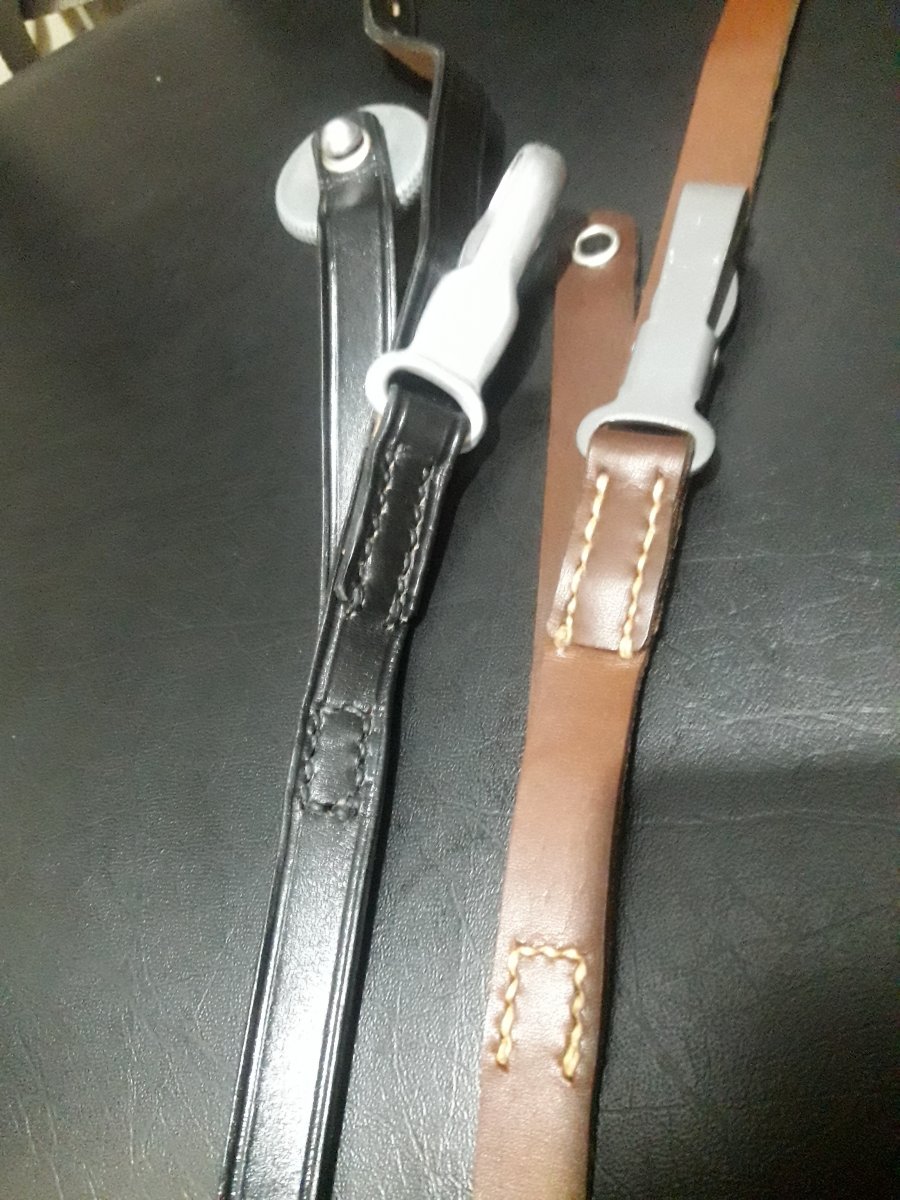

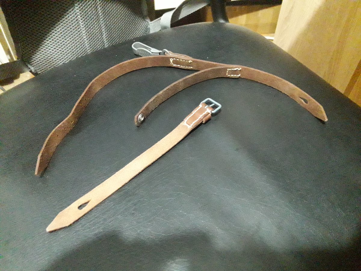

    Із класичного не переробите.
    По-перше, місце зшивання на великому ремні не співпаде, на М43 воно зміщене донизу. І воно там не прямокутне, а П-подібне.
    По-друге, на короткому ремінці виріз під шпеньок дивиться в іншу сторону.
    То треба брати полотно 15мм і по новій кроїти-вирізати-пробивати.
    Demus подобається це.

    Если не секрет, можно попросить размер ремня, на который крепится пряжечка. Просто хочу к своей поздней фляге пошить ремешок, ибо оригинал в хлам. С ув
  9. oberkatze
    125
    245
    468

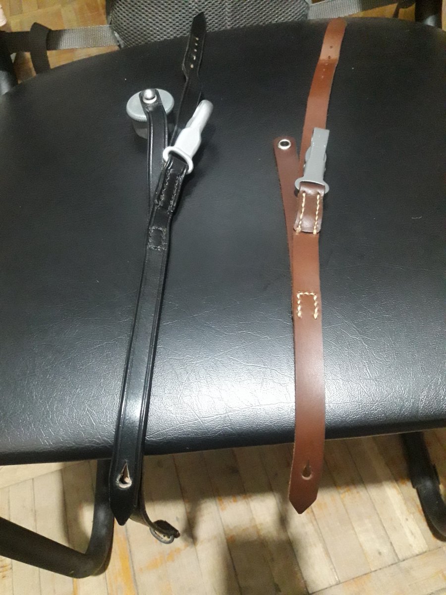

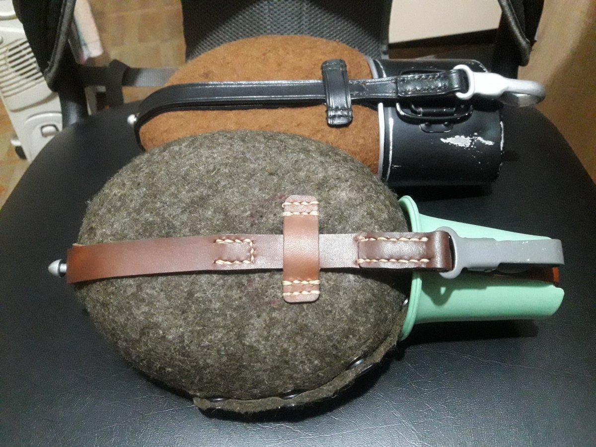

    Точних розмірів у мене немає.
    За зразок я узяв звичайний класичний і вже по місцю підганяв під ту флягу з чохлом де він стоятиме.
    Там не так багато відмінностей.

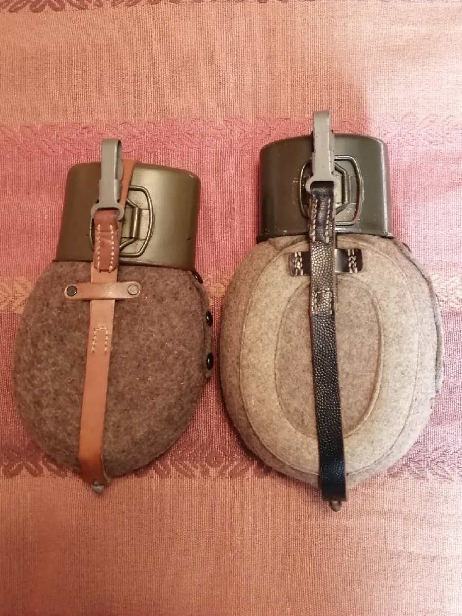

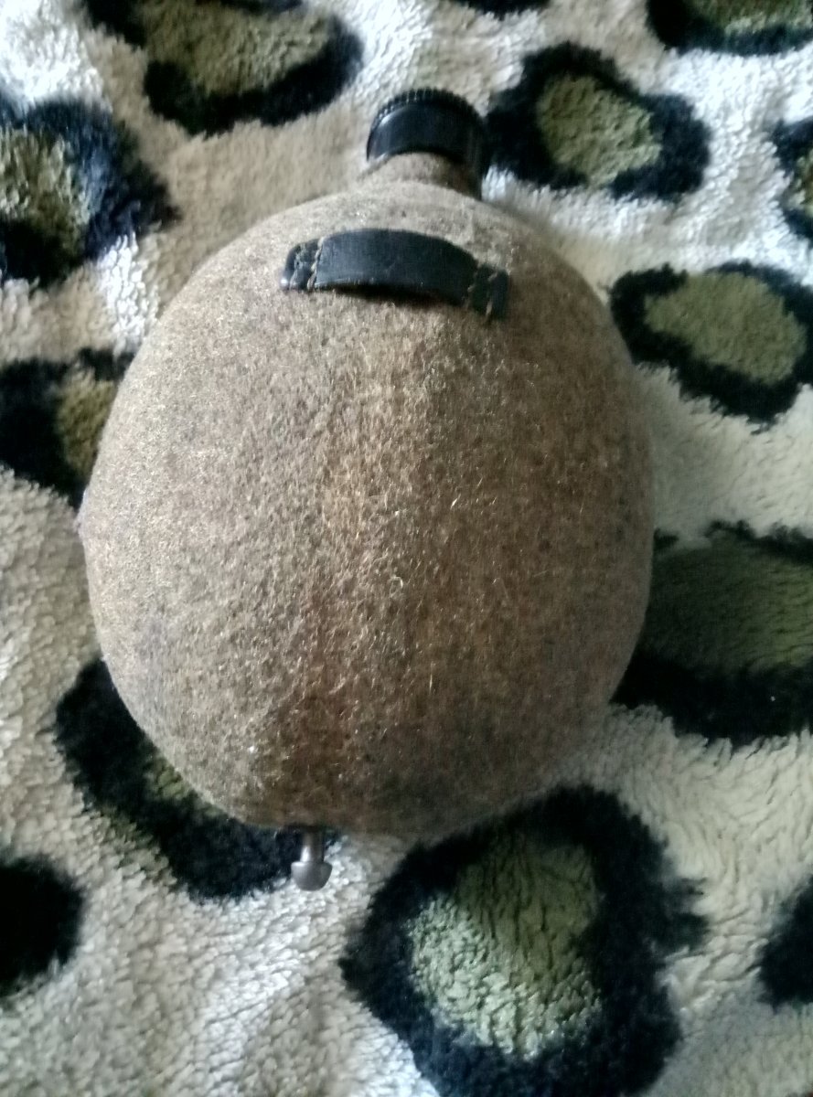

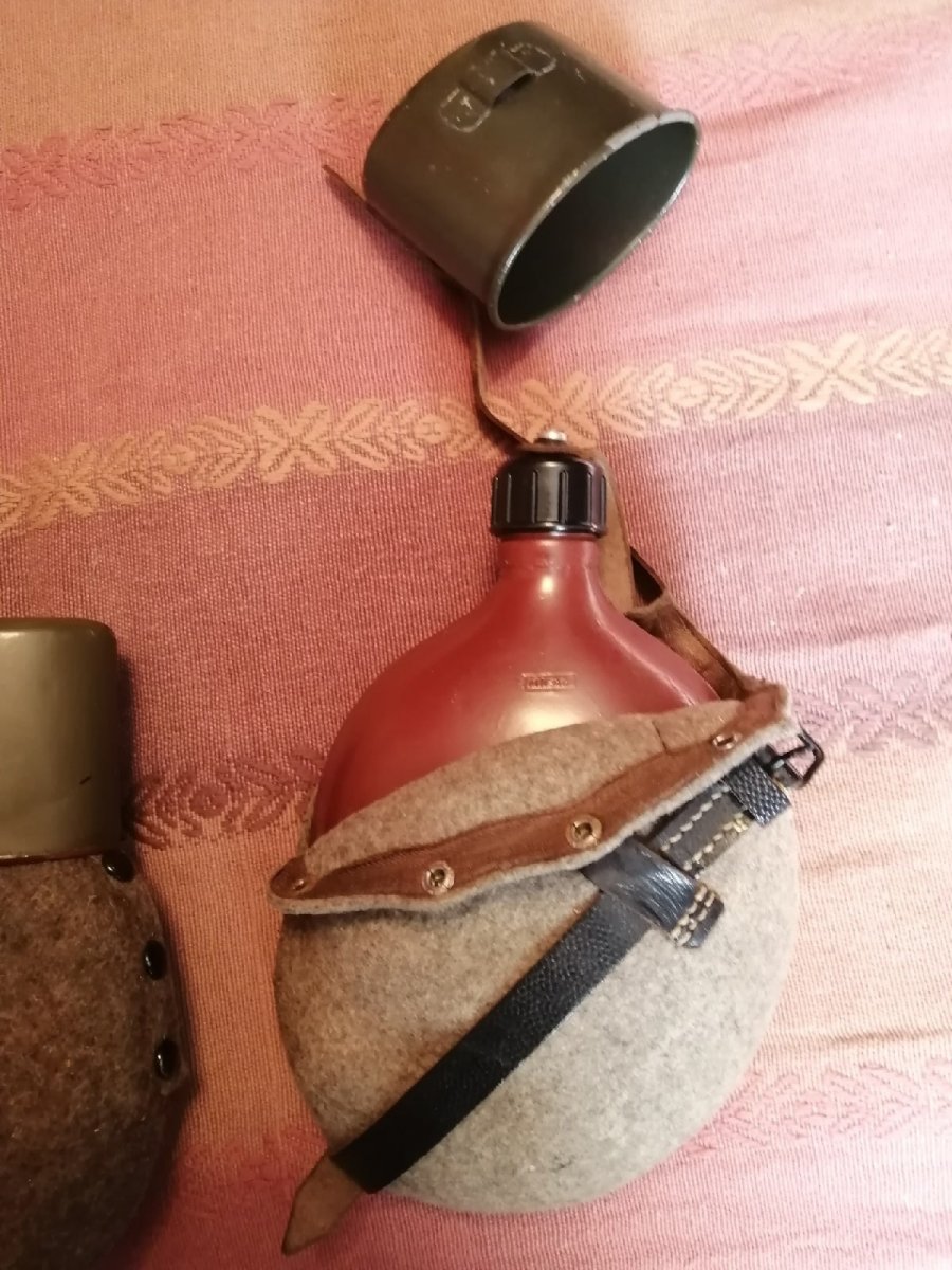

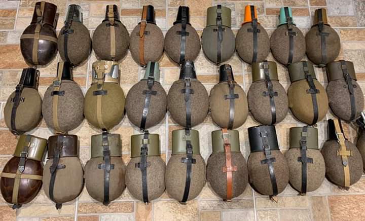

    Під кінець війни кольори матеріалів почали гуляти дуже сильно.
    Такі теж бували, хоч і не дуже часто.

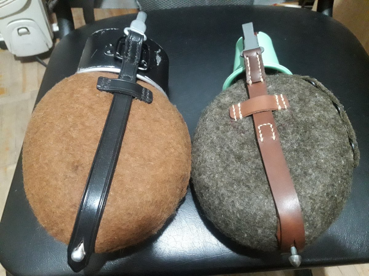

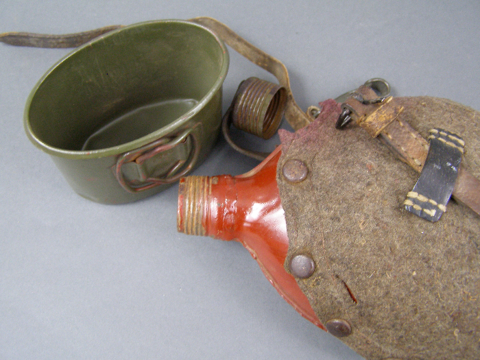

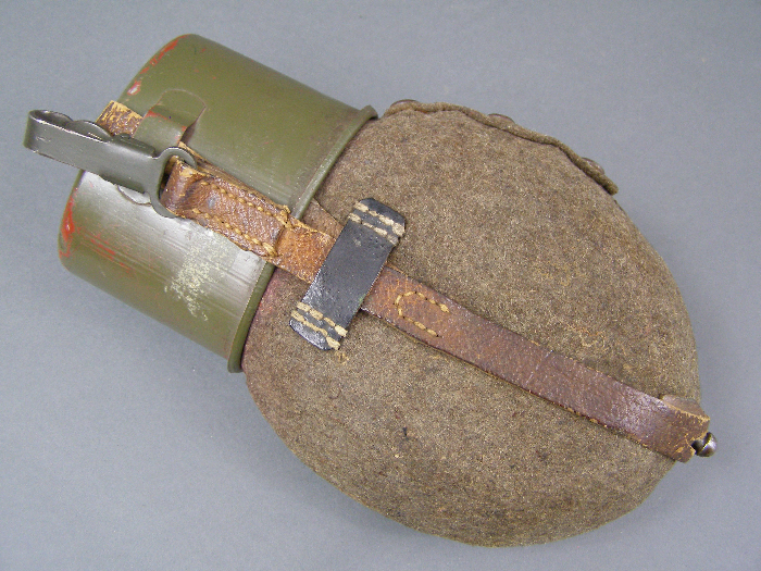

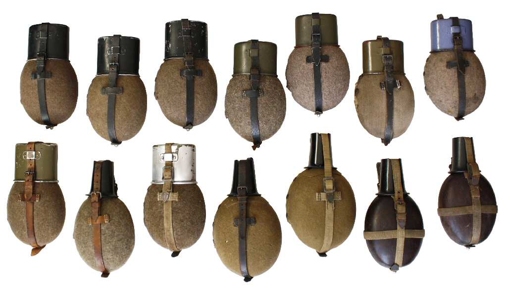

    Ось зразки пізніх оригіналів, від котрих я відштовхувався:
    lf6YdxaXNGU2.jpg ORCNTN70-6.png 20210330_180331.jpg FB_IMG_1573439891593.jpg
    S.O.G., Рихард та Demus подобається це.

    на моем чехле цвет между стандартным оранжево-коричневым, и серым. Но он даже более серый, если смотреть на свету. Он начала 44года.

    Ставити алюмінь фурнітуру на пізню 1943+ снарягу це злочин :D

    Якщо будете робити флягу під 43-44+, то фурнітура обов'язково треба сталева. І пластикова кришечка, і стакан або залізний М42 або бакеліт. Тоді увесь комплект у зборі гармонійний буде.
    Бо еклектика раннього з пізнім карикатурно виглядає. Хоча є унікуми, шо бігають у М36 мундирах з кольоровими петлицями зато осколком обвішані і брезентовими ремнями обтянуті :D

    Крышек бакелитовых у меня хватает)Проблема в том, что нету норм копии чехла, они какие-то стремные всё. То кнопки гладкие, то цвет неправильный и тд. Или наклвдки из кожи стоят почти внизу чехла. Про реконы на 44г отдельная тема.)И еще самое лучшее то, что ремни из токсчино-зеленой стропы (0_о)

    Кнопки без візерунків на 43-45 роки можна брати сміливо. Пофарбовані в чорний або сірий колір. На пізніх флягах вони не рідкість.

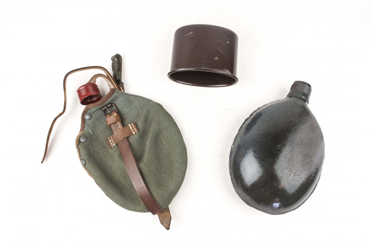

    Свинная кожа типа такой (фото с аука), как на этом стремном новоделе жабы для к98.

    Люмінь стакан пофарбований в оливу + пластикова кришка це вимальовується комплект під умовні 1941-42 роки виробництва.
    Туди краще звичайного класичного ремня робити, чорного довгого, але з залізною фурнітурою - чорна пряжка з роліком і сірий карабінчик.
    Натурні комплектні фляги з ремнями М43 бачив тільки зі сталевими М42 або бакелітовими всіх кольорів стаканами.
