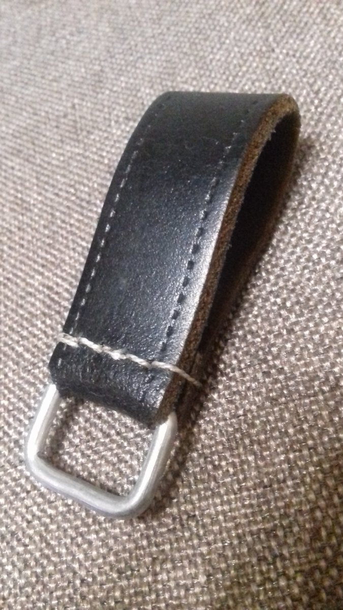

    4. Подвесы к ремешкам каски РККА.

    Немного готовых вещиц:

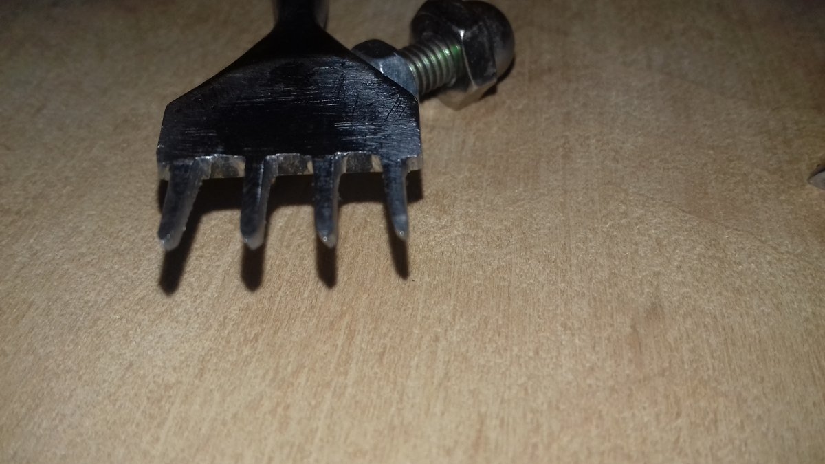

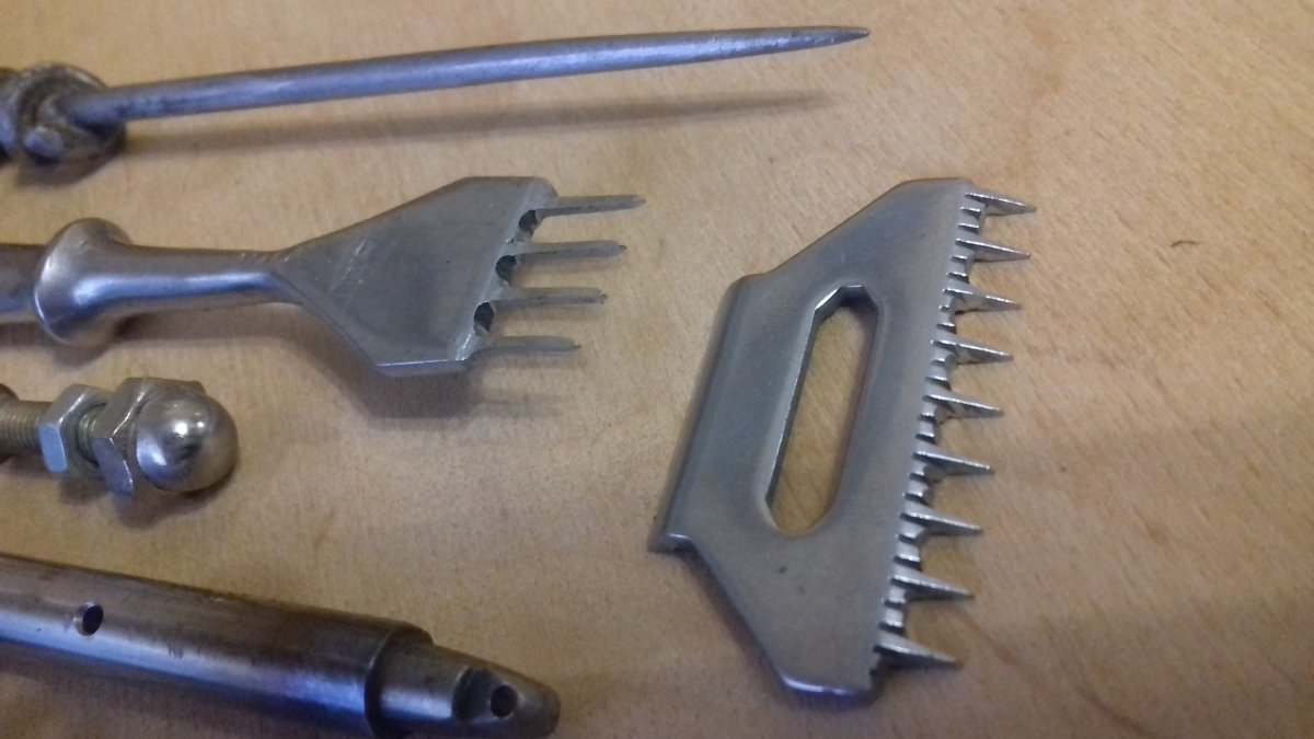

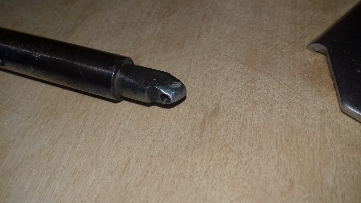

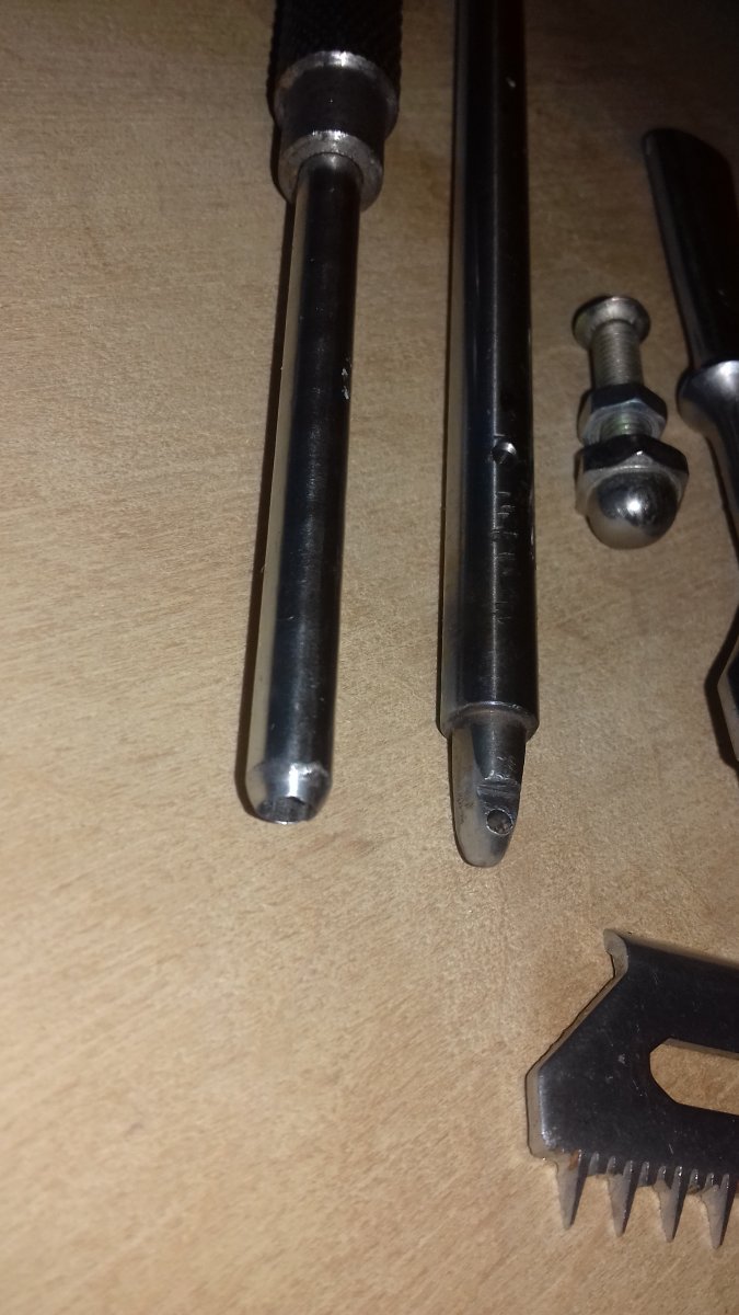

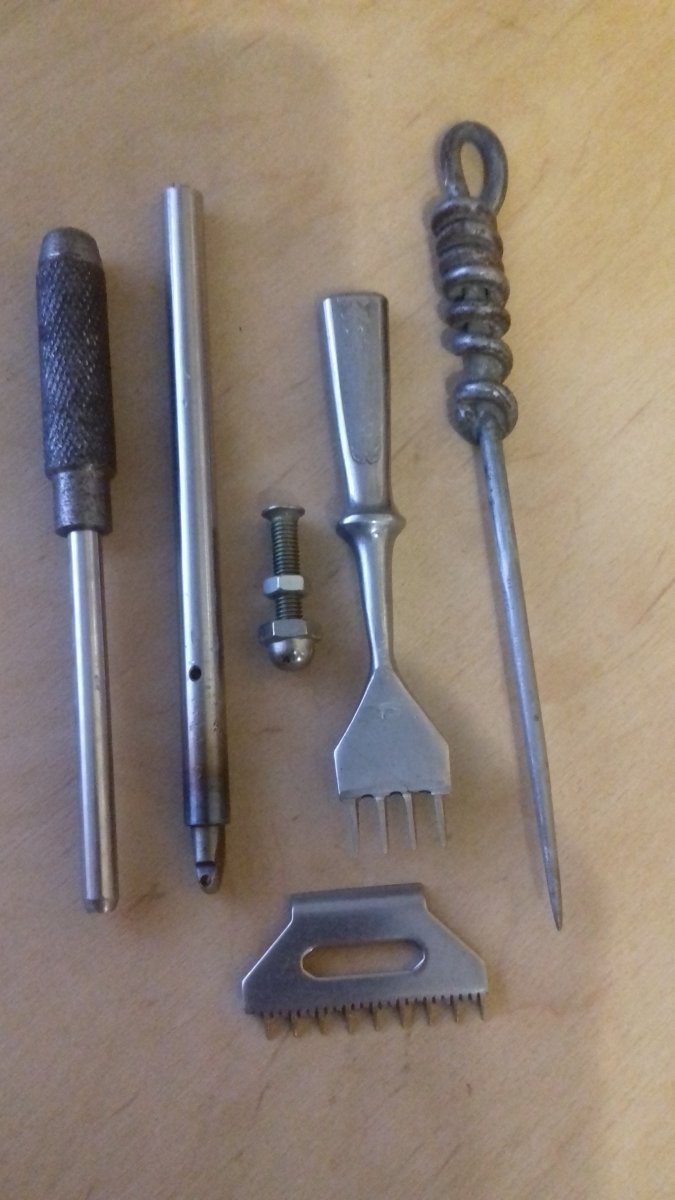

    На фотках все самодельное:
    - шаговый пробойник из вилки (обрезал - выровнял в тисках, потом молотком, зубцы формировал надфилями),
    - маркер-пробойник из ножа машинки для стрижки (выпилил через два зубца - получился шаг <=5мм) - надо будет еще один сделать, выпиливая через зубец
    - болт с закрытой гайкой - ставить люверсы
    - шило - все и так понятно
    - канавкорез - моя гордость (сам придумал) - взял оську с просверленным отверстием под штифт 1,5 мм (оказалось этого очень много для канавки но можно утончать кожу в местах изгиба полотна) и придал напилингом форму.
    - пробойник для отверстий на ремнях - трубочка с нержи - заточил в конус напильником да ручечку от чего-то сверху накинул - пробивал молотком, сейчас вырезаю, прокручивая
    Это все босяцкие заморочки для изготовления нескольких предметов, Машинка по коже - это для проммасштабов

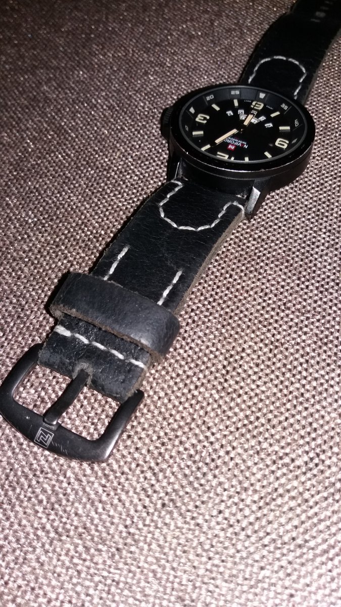

    Все началось с того, что на моих китайских часиках стерся ремешок. На фото уже второй во вермахтстайле.
    Друг Хімік, Star64, Ми-6 та 3 іншим подобається це.

    Шаговый пробойник с любым шагом также можно сделать из перьевого сверла, делая пропилы болгаркой, там сталь крепкая.

    Он будет офигенным, но я хотел минимизировать трудозатраты, да к тому же болгарки у меня нет а дремелем пилил бы до сегодня.
    Еще один момент: реальную стоимость вещи понимаешь/узнаешь когда сам делаешь - после того, как переделал вилку, понял что 100 грн за пробойник не дорого.

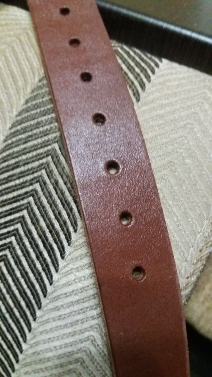

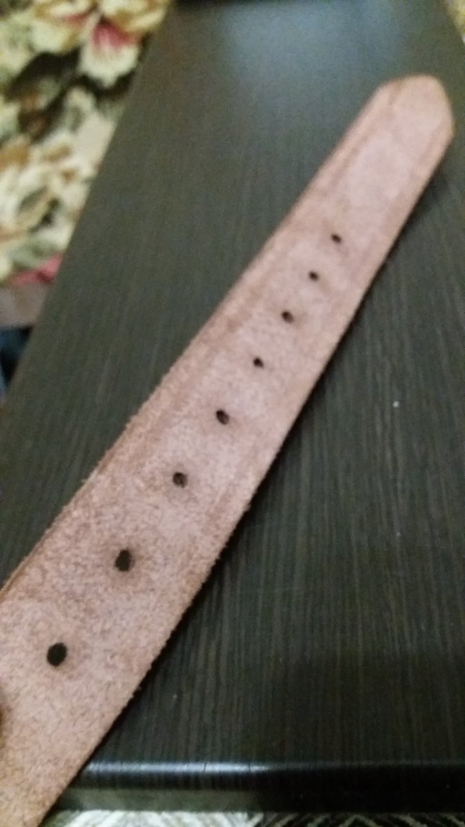

    Отверстия в ремне вырезаны-выкручены
    Друг Хімік, Star64, Ми-6 та 6 іншим подобається це.

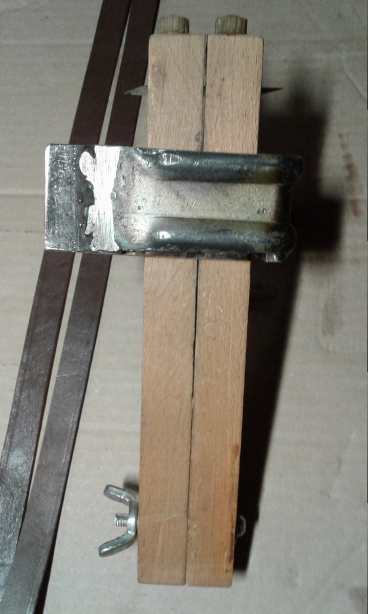

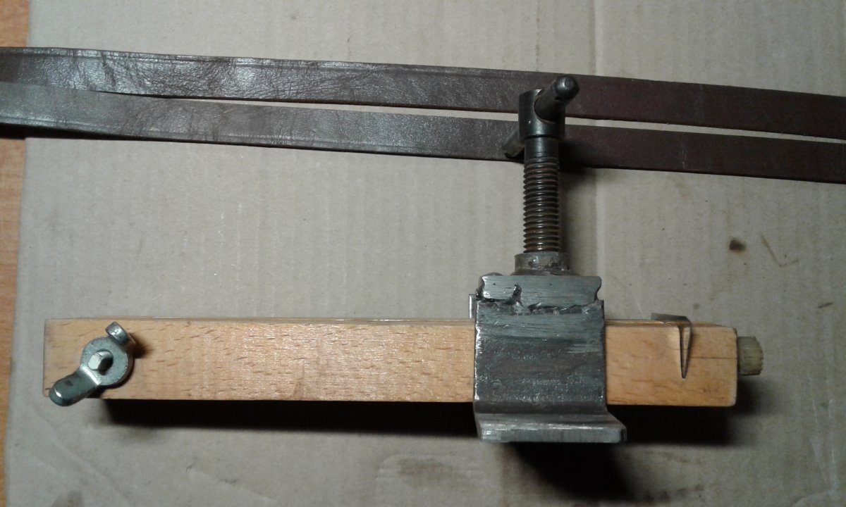

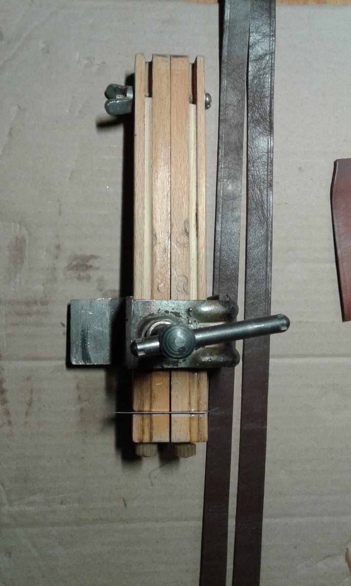

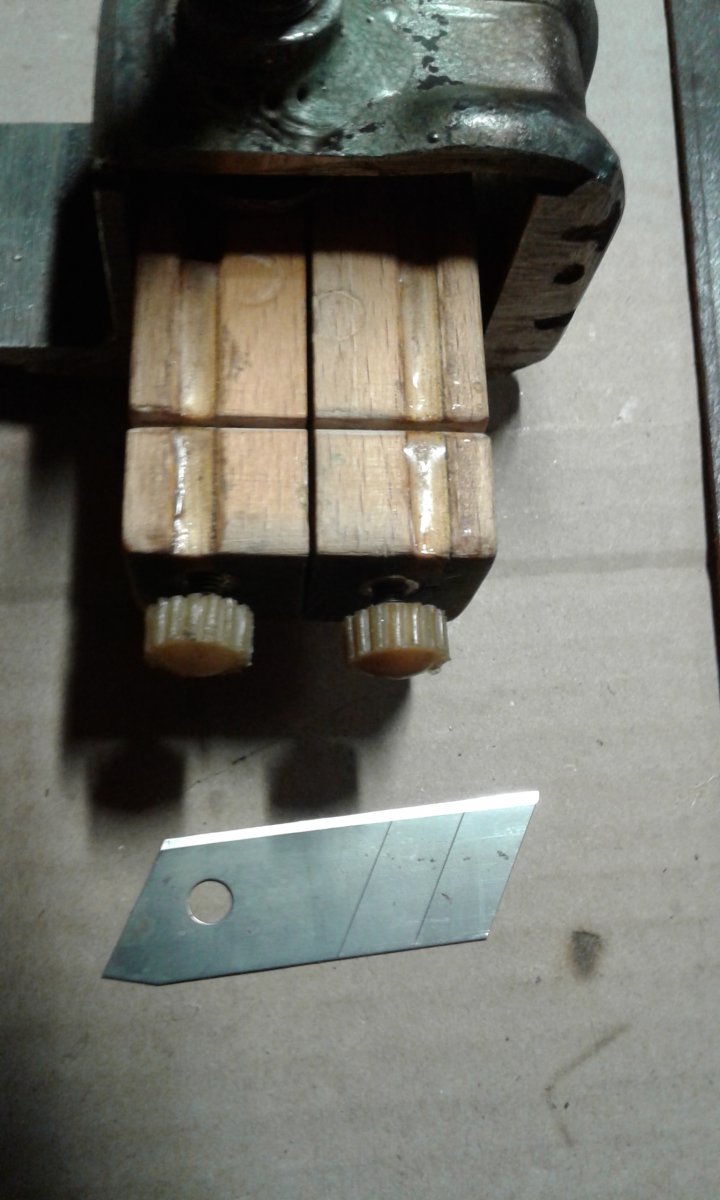

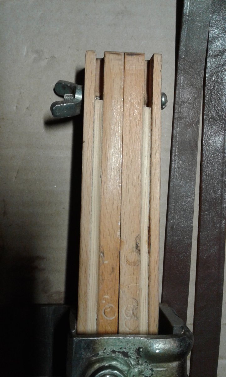

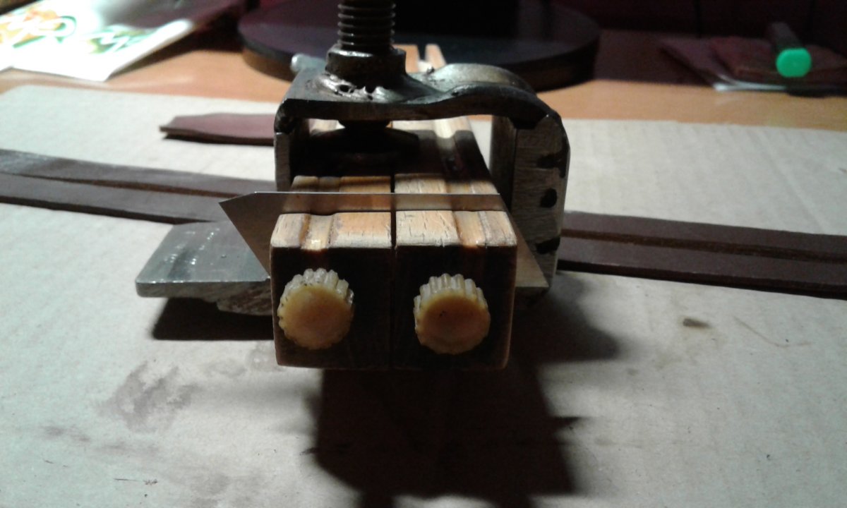

    Мій різак для ременів. думаю пояснювати що і як не має сенсу, наче і так все видно. Струбцина трішки переварена, дві рейки з пропилом для ножа і двома зажимними гвинтами, регулюється в залежності для якої товщини шкіри, барашковою гайкою і зажимними гвинтами, ширина ремня зажимним болтом струбцини. Можна було ще позаморочуватись, але вже пробував, і так працює добре.

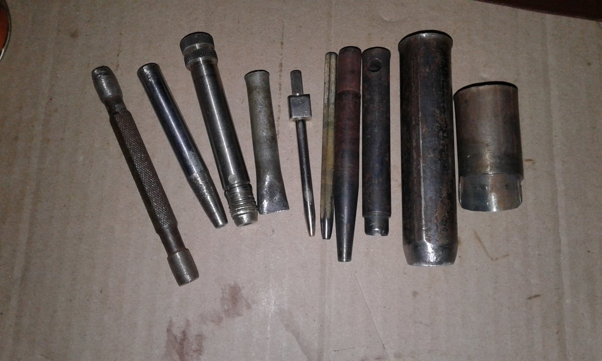

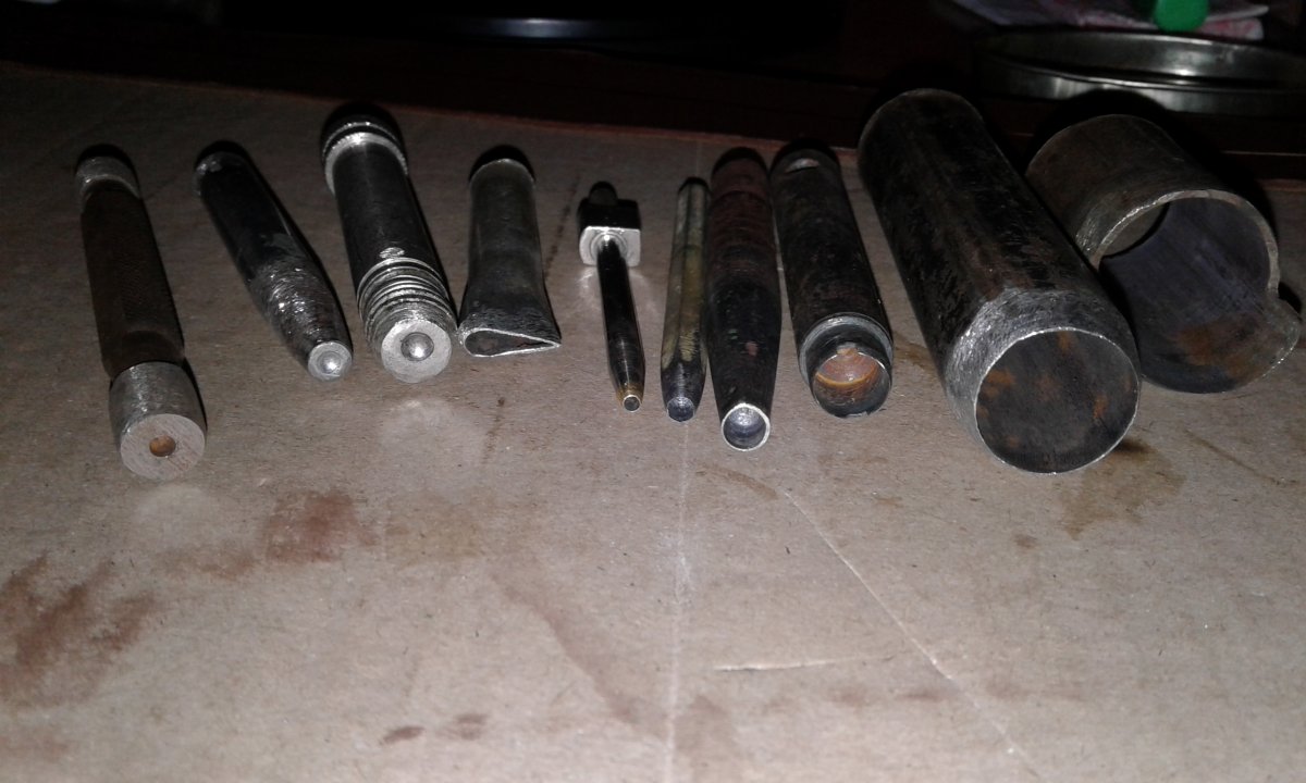

    Пробійники отворів в шкірі і обжимки для формовки голівок заклепок.

    Доброго дня! Дякую Вам за підтримку теми! Я покищо не доріс до нарізання ременів та в майбутньому треба спробувати.
    І з пробійниками поки теж не сильно розстарався та якщо виникне потреба, то трубочок дістану.
    Star64, Ми-6, Коромыслов та ще 1-му подобається це.
  19. ALEKS81
    ALEKS81 Oberstleutnant
    22
    4.795
    Прилуки
    Пробійники не проблема. Найбільша проблема в ремнерізі, при різанні треба притримувати шкіру бо піде косо, а так нічого складного там немає. Можна було зробити ще краще і головне, щоб деталі всі були під рівним кутом, тоді і різати рівно буде.

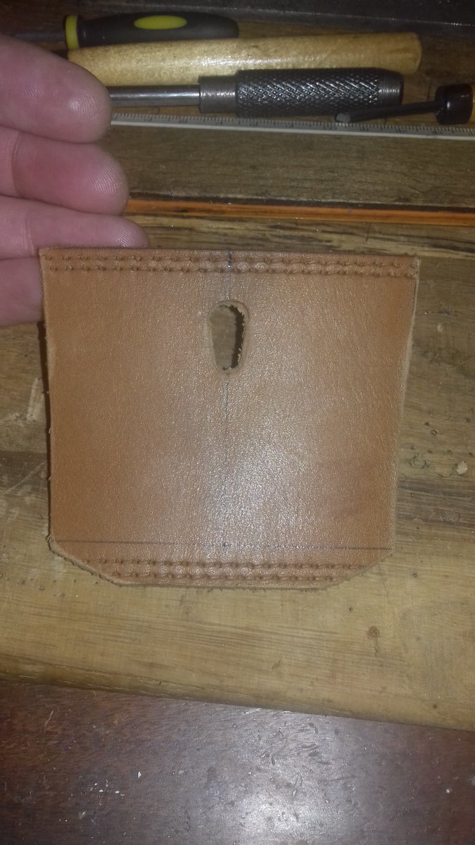

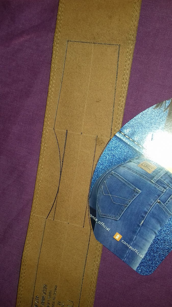

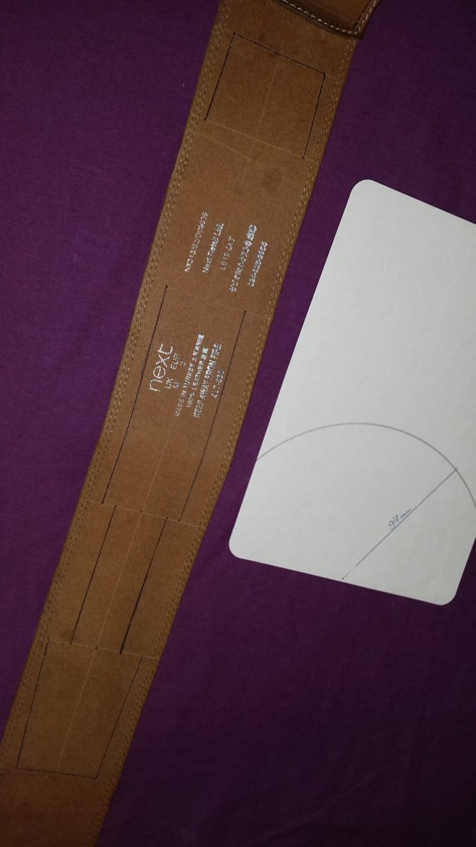

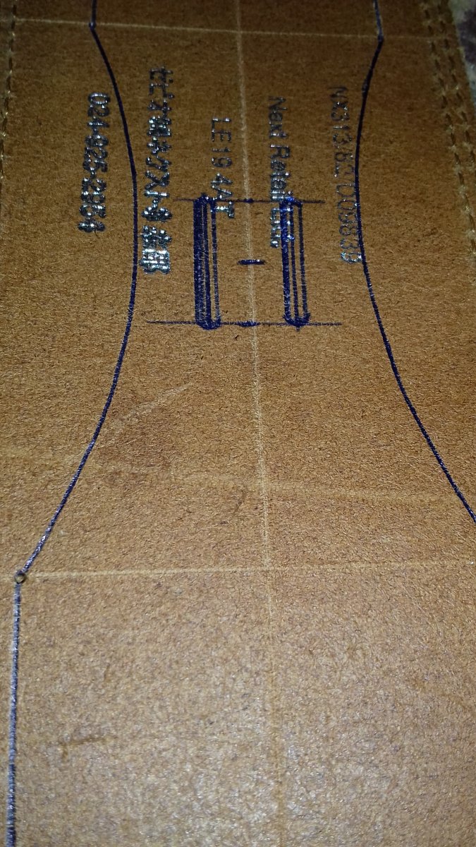

    Замах на жабу:
    Друг Хімік, Star64, Ми-6 та 4 іншим подобається це.

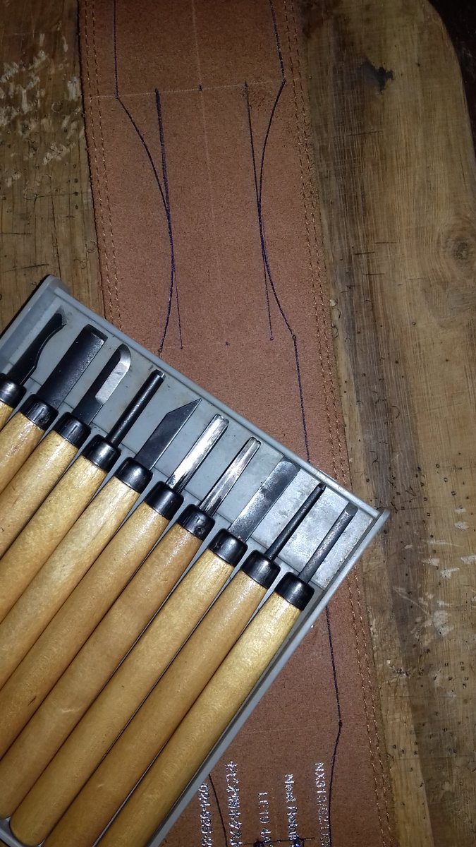

    Пока так - по мотивам
    Друг Хімік, Ми-6, RIHARD 77 та 2 іншим подобається це.

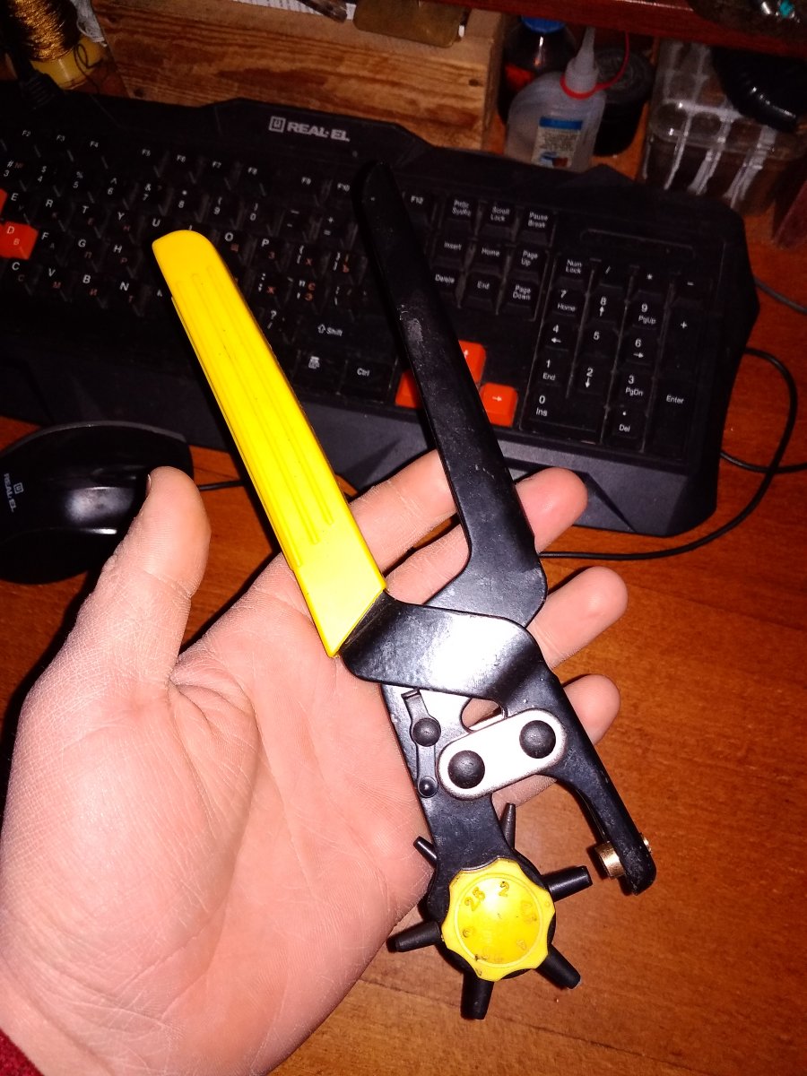

    Не самоделка,но вещь зело православная:D
    Револьверный пробойник, диаметр отверстий от 2,5 до 4,5. Стоит по сути копейки,а отверстие пробивать не в пример быстрее и легче чем трубочкой:smile_12: IMG_20181222_211537.jpg

    Ей цена что то около 150 грн.всего. А работать нею одно удовольствие:beer:
