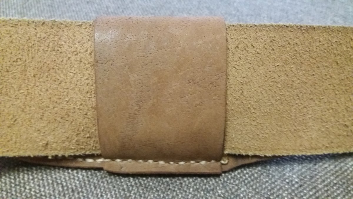

    Не опишете процесс обработки и покраски полотна, после подобной обработки?
    Ибо если снимать слой глянцевой кожи, то она начинает ворситься и теряет глянцевый вид.
    И есть ли аналог светло-коричневой краски, как вы показали черную?

    Добрый день. Использовал краску "Salamander" - просто помазюкал губкой для мытья посуды и даже не обезжиривал, ремень продан давно и как там ведет себя краска не известно, Но на ремне, который я постоянно ношу как-то после мытья (просто в теплой воде) начало слезать покрытие, я его полностью снял без труда и после сушки покрасил той же краской. После высыхания через сутки еще краску можно было легко стереть, но позже крепко схватилась.
    Обувная крем-краска на любой цвет, главное по отзывам найти самую устойчивую.​
    Вам я посоветую поспрашивать более опытных в этом людей, так как я - поверхностный дилетант.

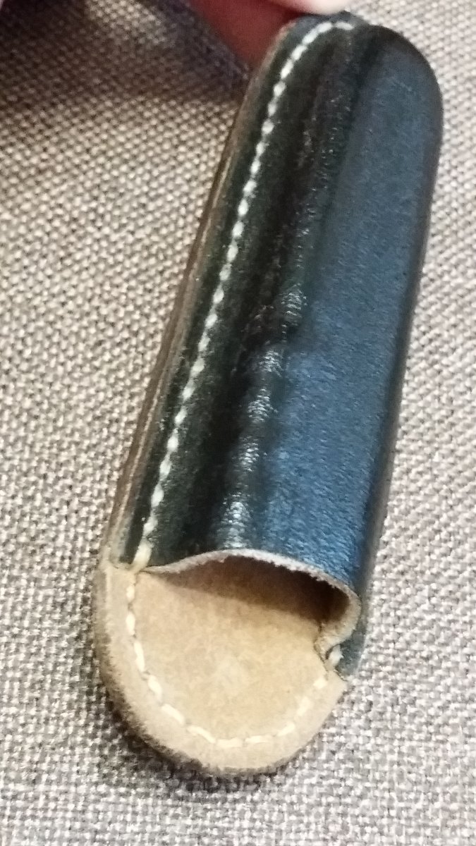

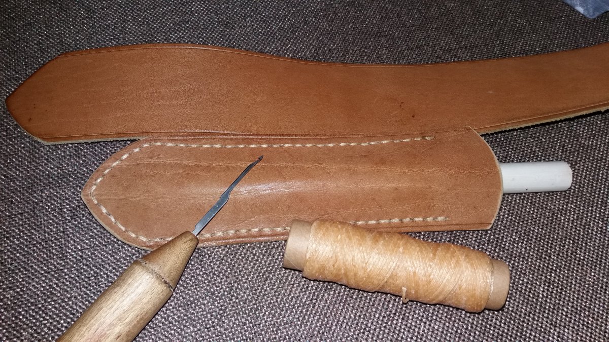

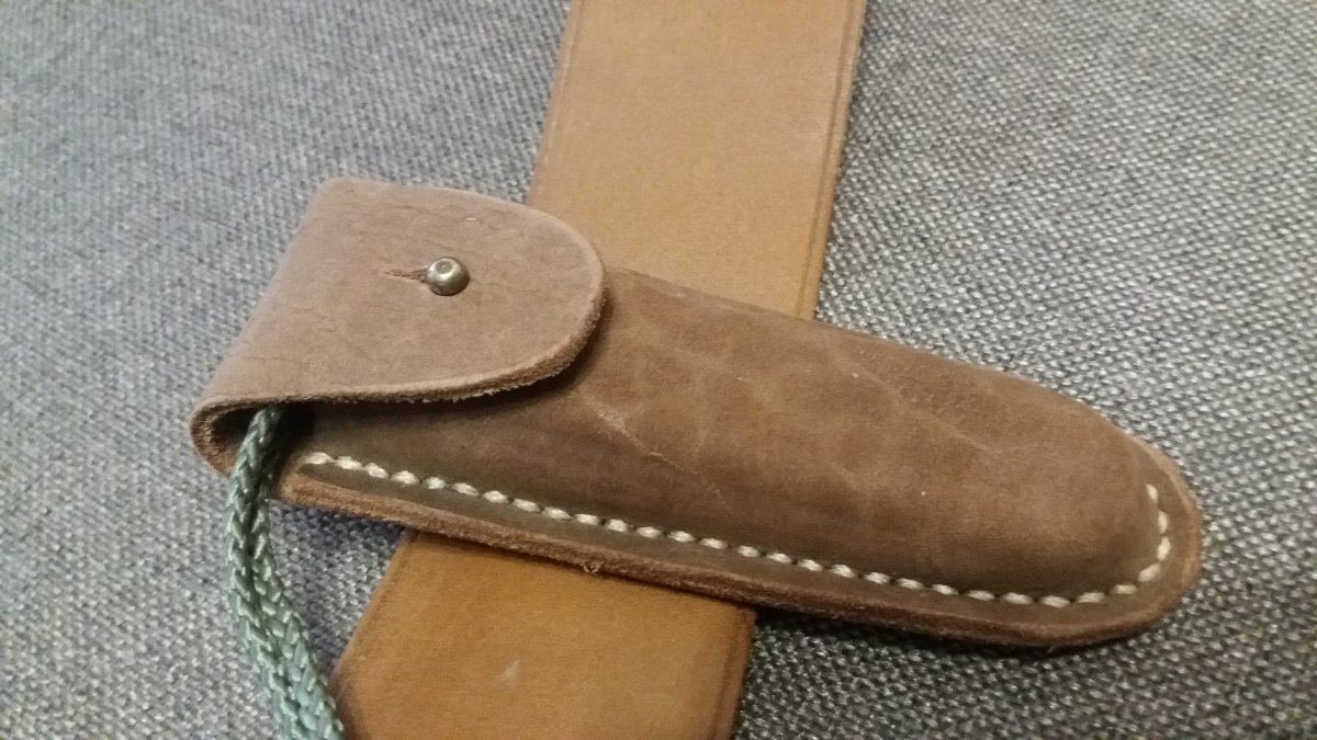

    Добрый день. Чехол для hunter-vix-а с мусатиком из широкого дамского ремня и вощенной нити. Клеем не пользовался.

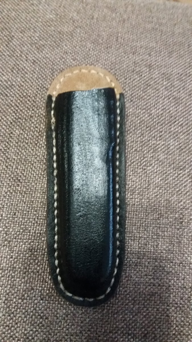

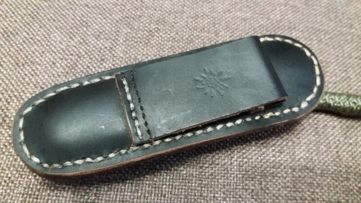

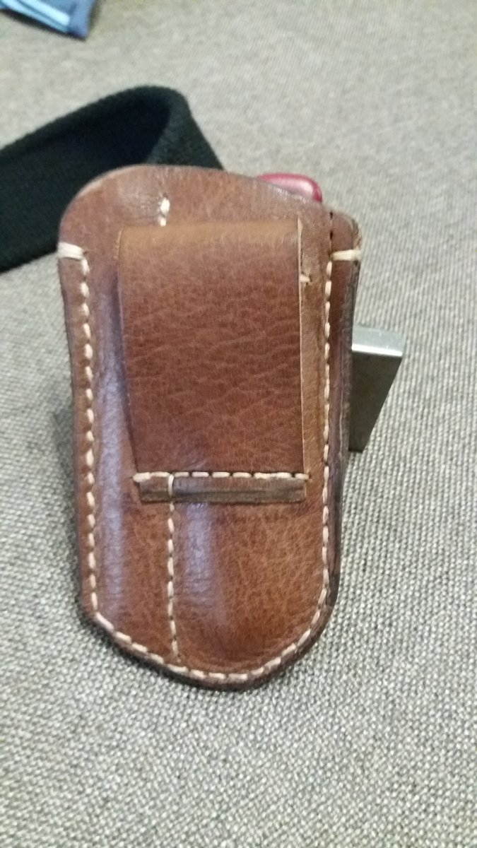

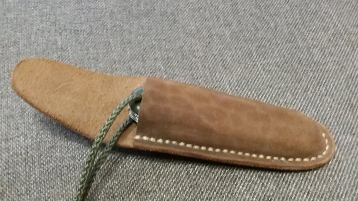

    Добрый день. Чехольчик для 108-го из гитарного ремня.
    Demus подобається це.

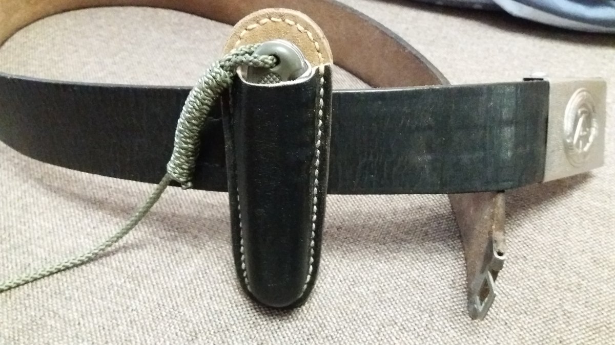

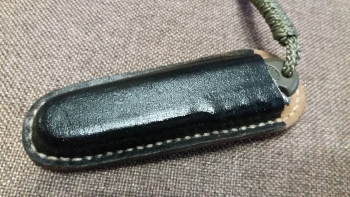

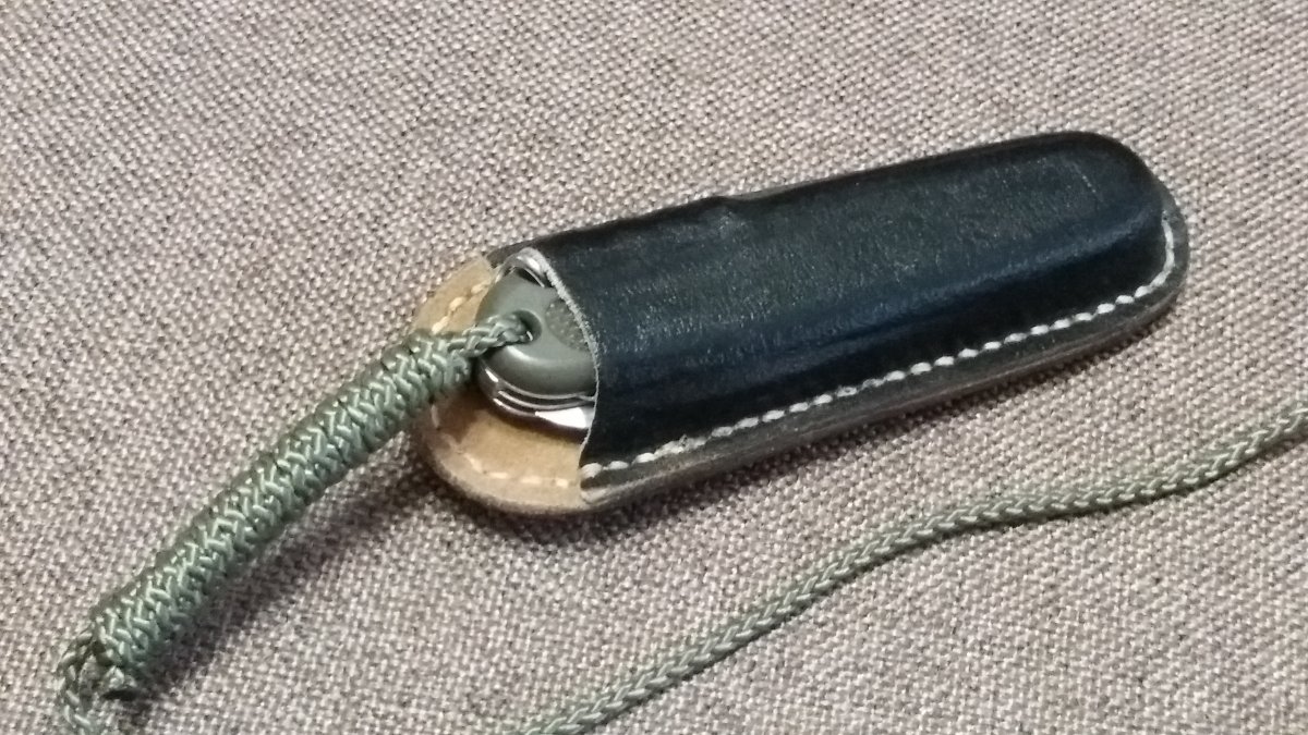

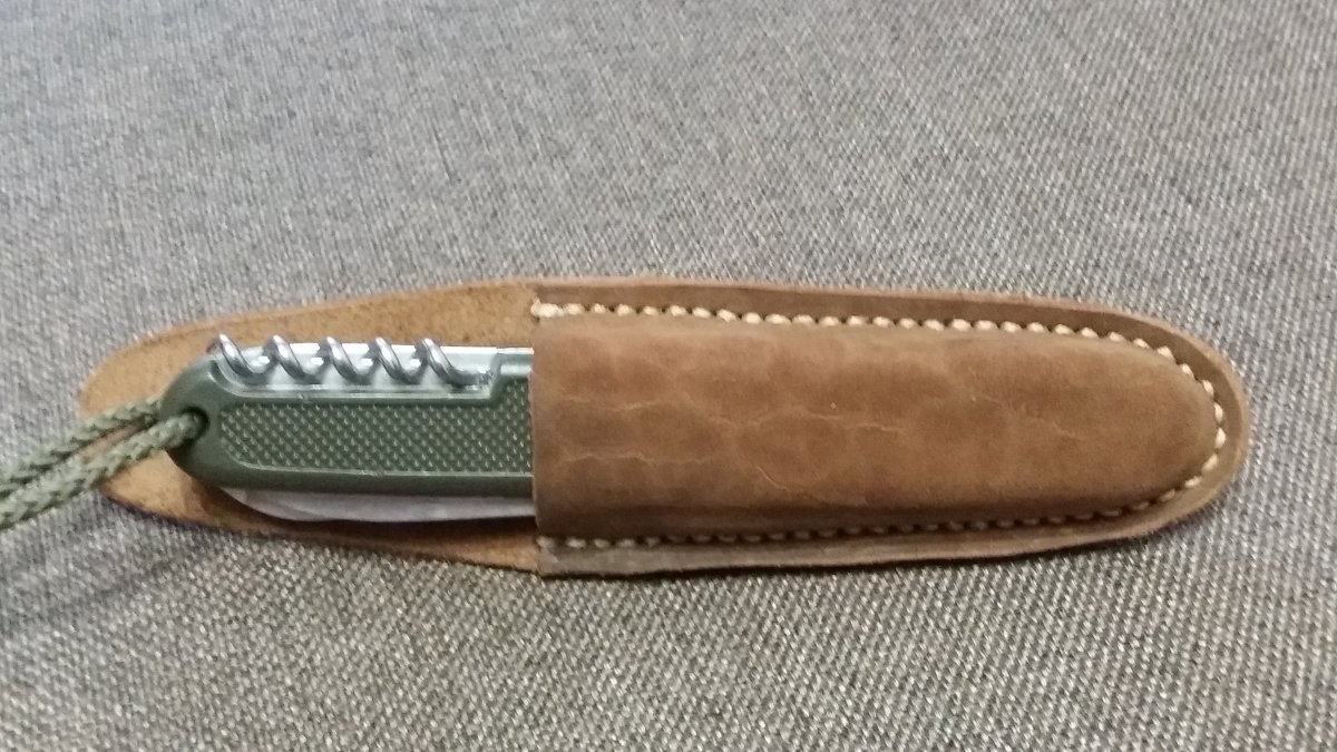

    Из ремня 5см шириной получился простейший чехол для керамо-трубочного мусата.
    Забыл сказать: на крючке ушла задвижка для нити и мне теперь шить стало проще и быстрее - отпала ненужная операция.

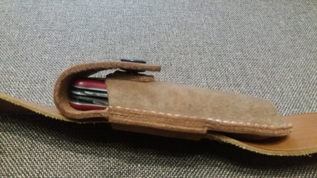

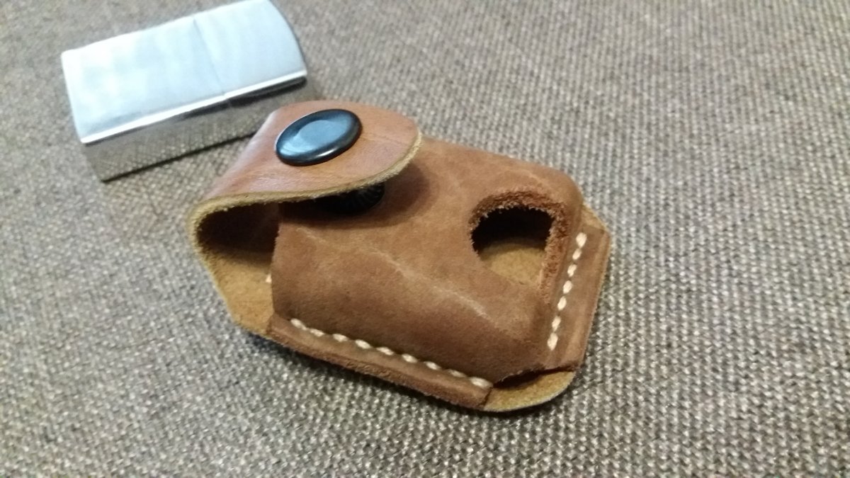

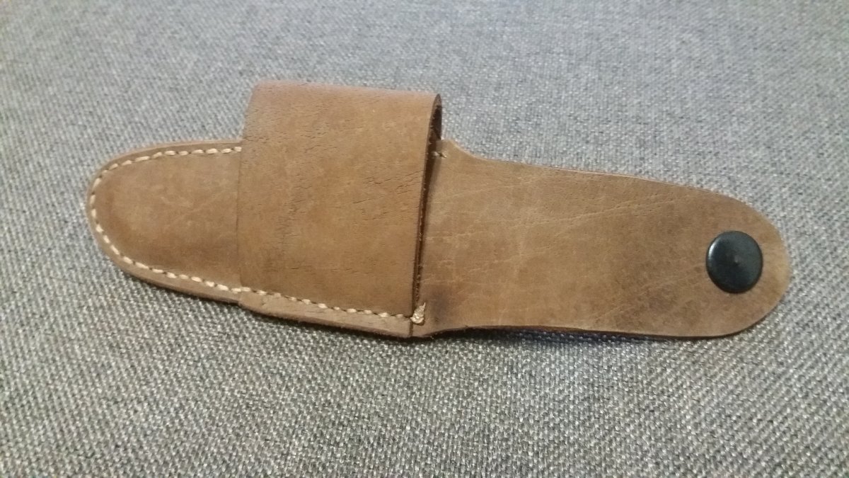

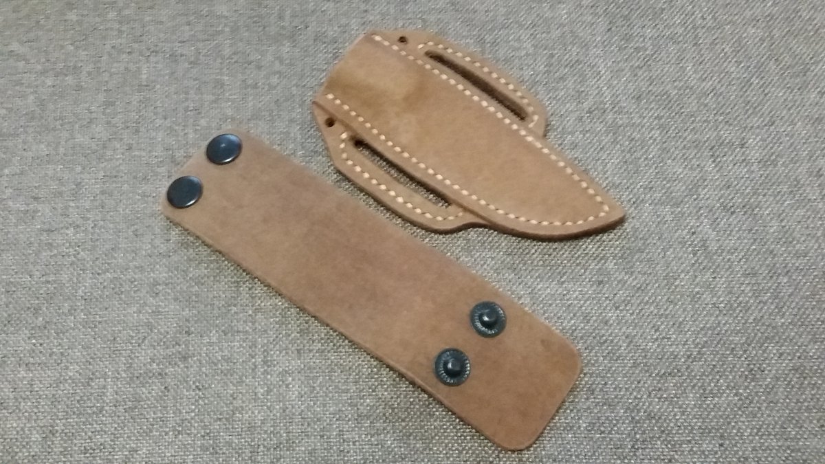

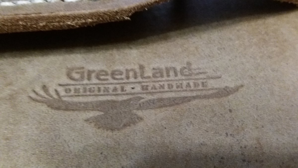

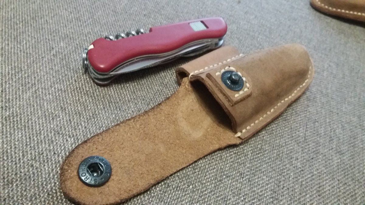

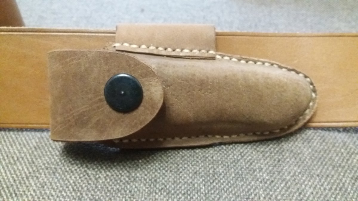

    Добрый день. Выхватил в секонде саквояжик - разжился материалом и решил попробовать пошить очередной чехольчик. Рука не поднялась отрезать лишнее и теперь буду пытаться делать клапан на кнопке, при этом, в силу своей лени, попытаюсь не распускать швы.
    fondmx, Alekss777 та Demus подобається це.

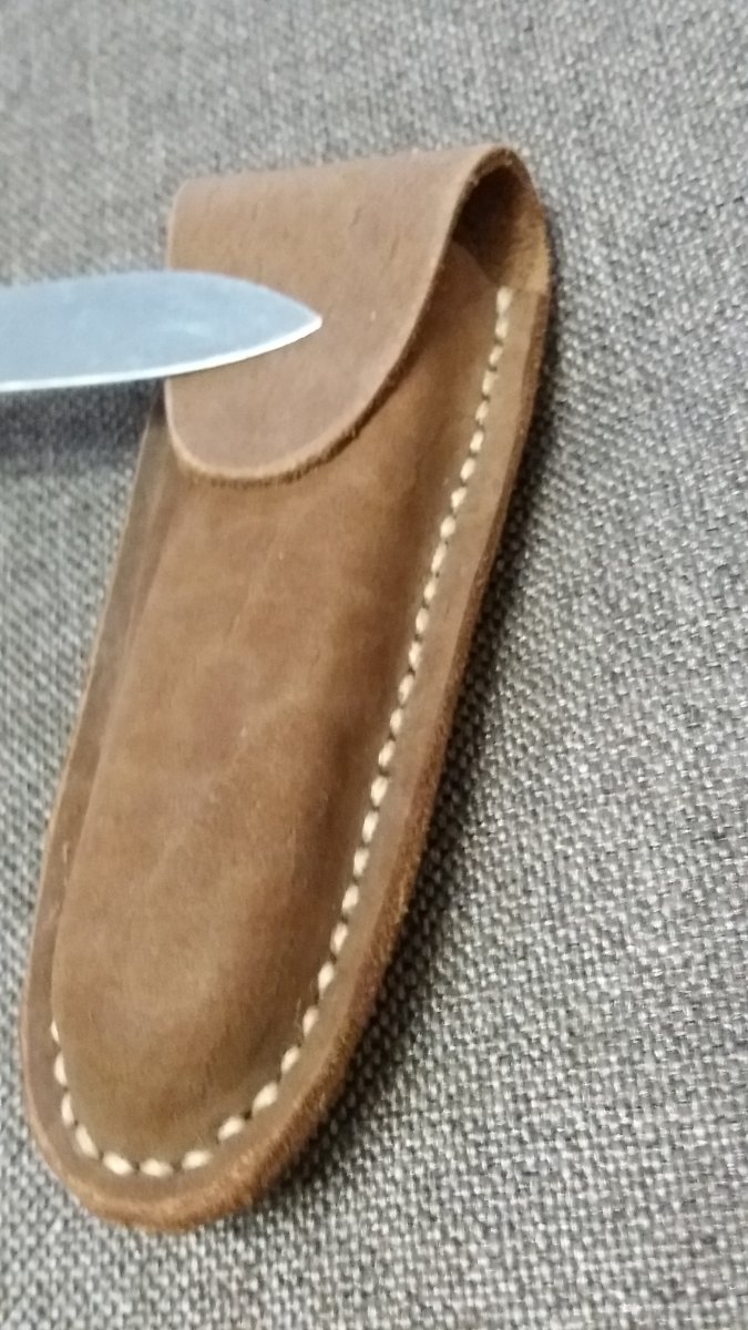

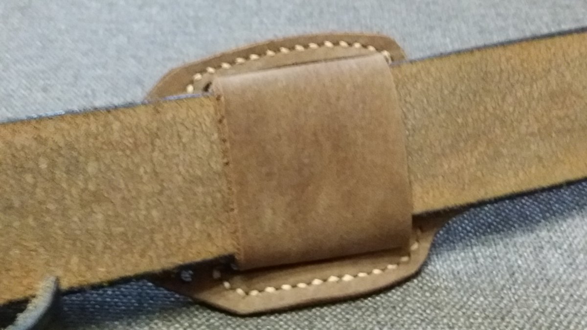

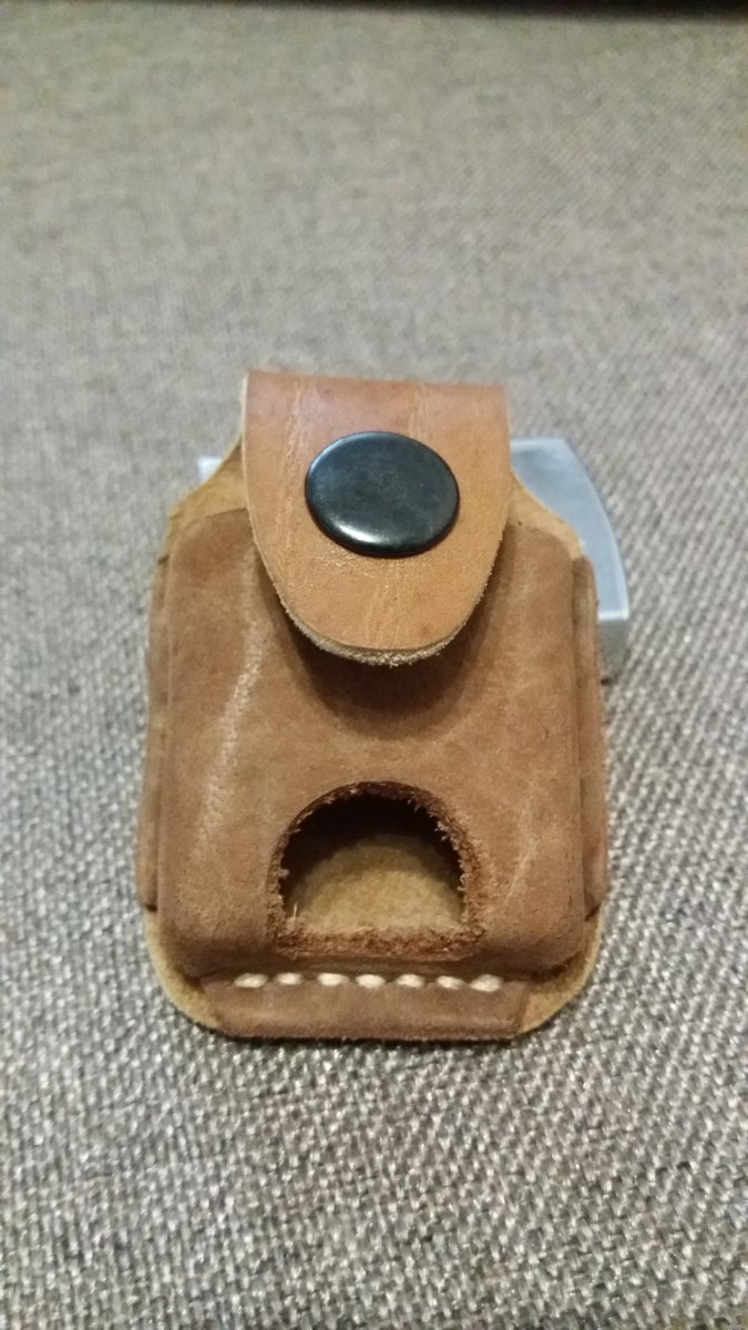

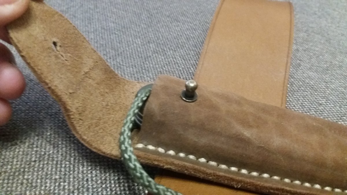

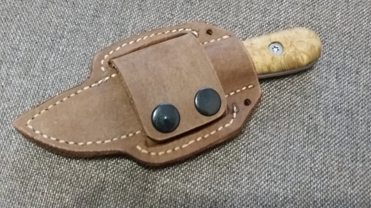

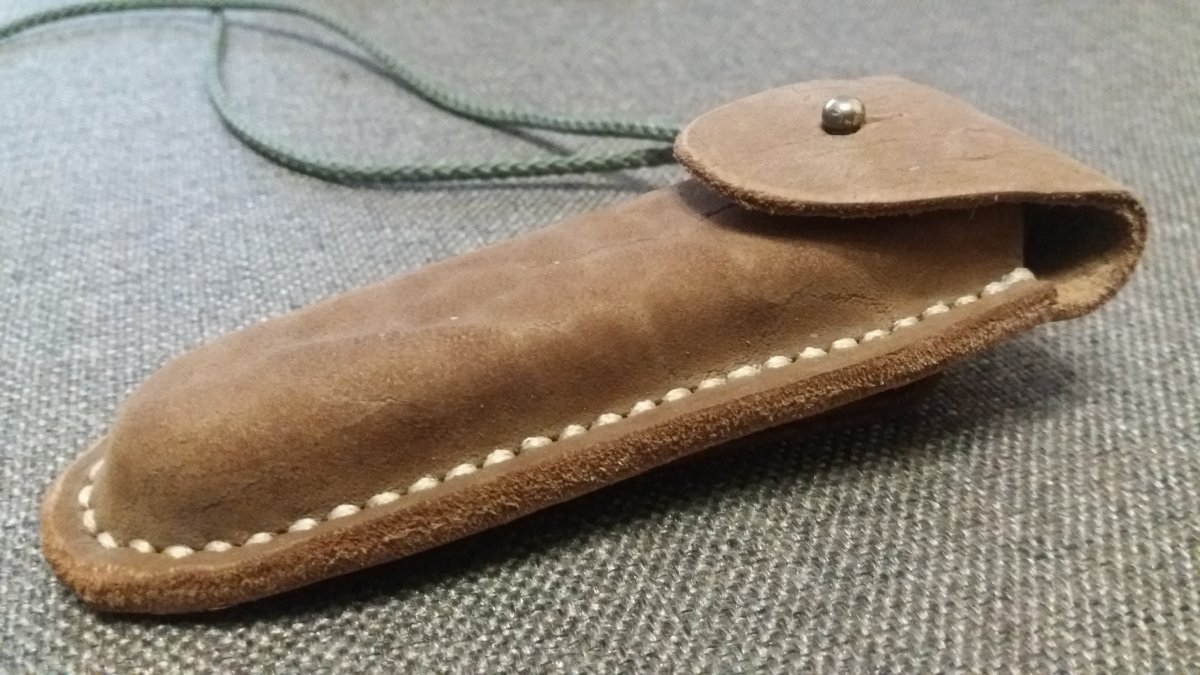

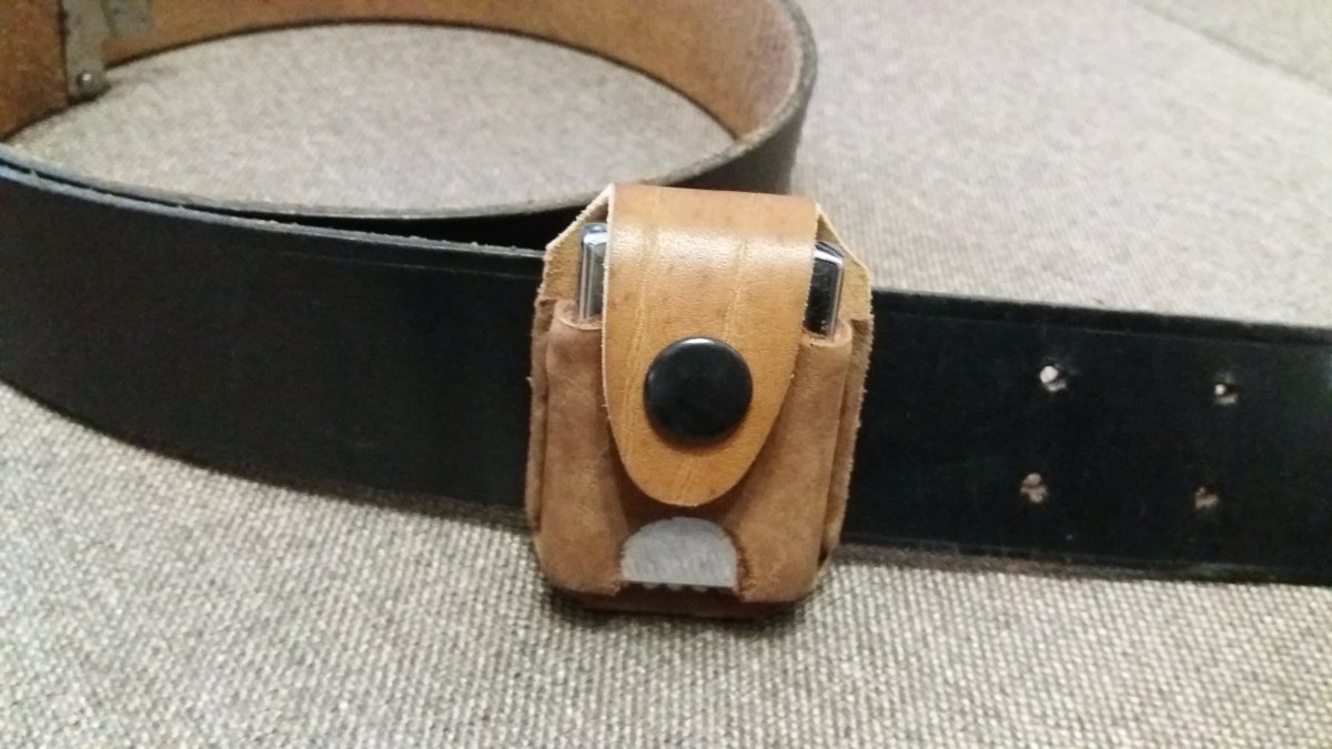

    Добрый день. Кнопка 15мм была бы по-уродски крупной и я поставил пукольку (с китайского ремешка). Срукожопил страшное отверстие под пуклю.
  21. S.O.G.
    S.O.G. Leutnant
    177
    288
    1.341

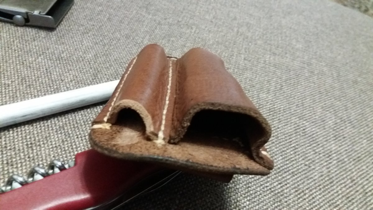

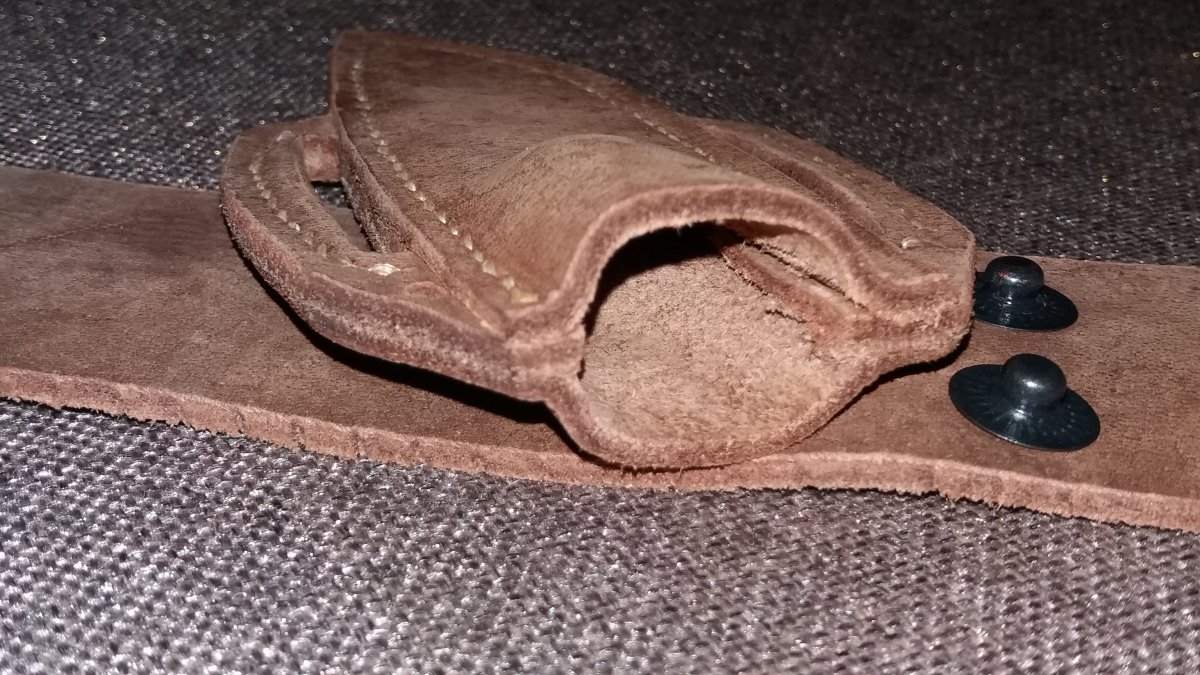

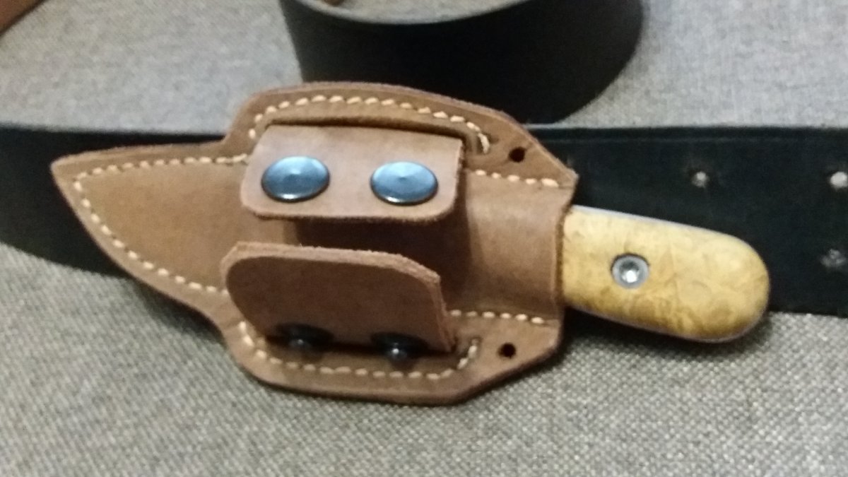

    Но от кнопки не отказался и сбокапорил страшный горизонтальный чохлык. Боялся что кнопкина ножка будет царапать накладку ножа и сделал подложку, в результате - клапан-оттопырка.
    fondmx, Ian Bronovickiy та Demus подобається це.

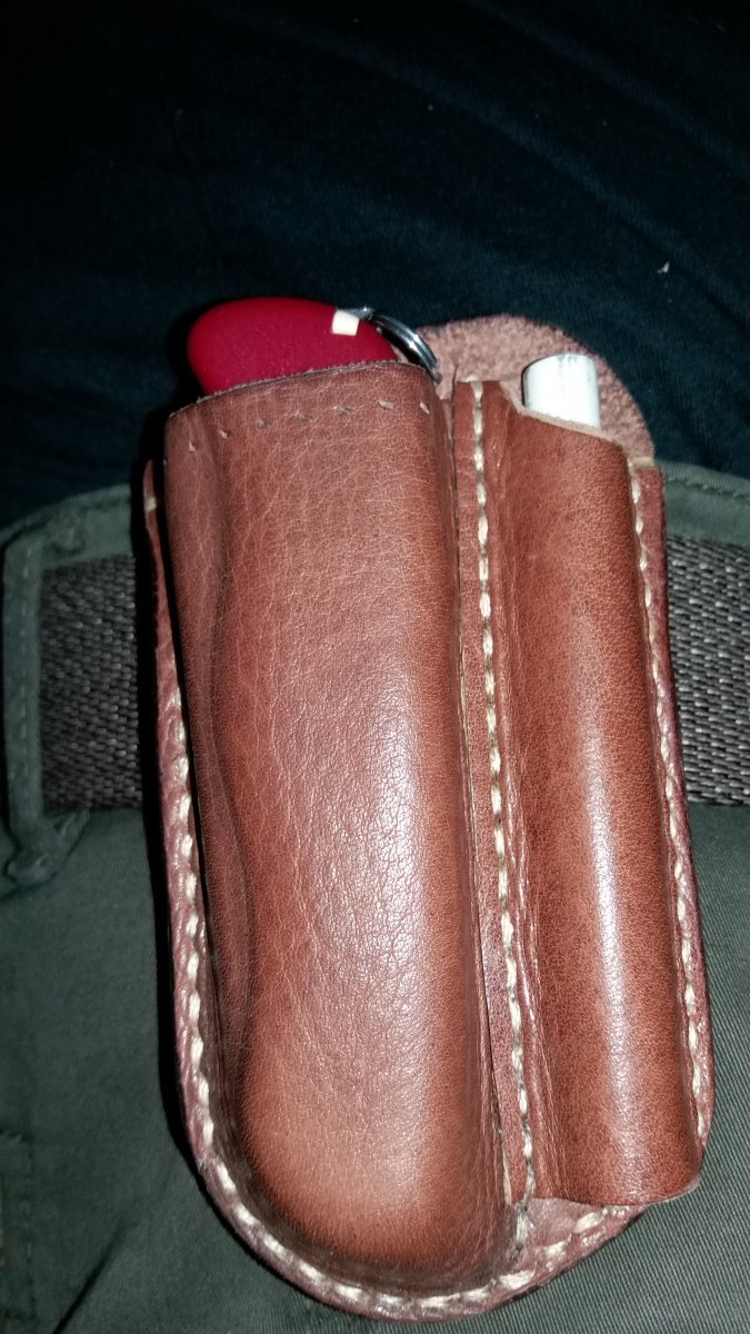

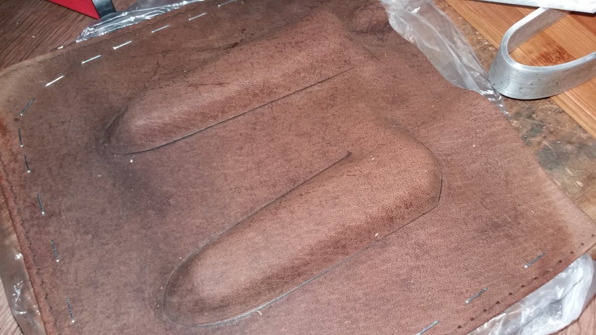

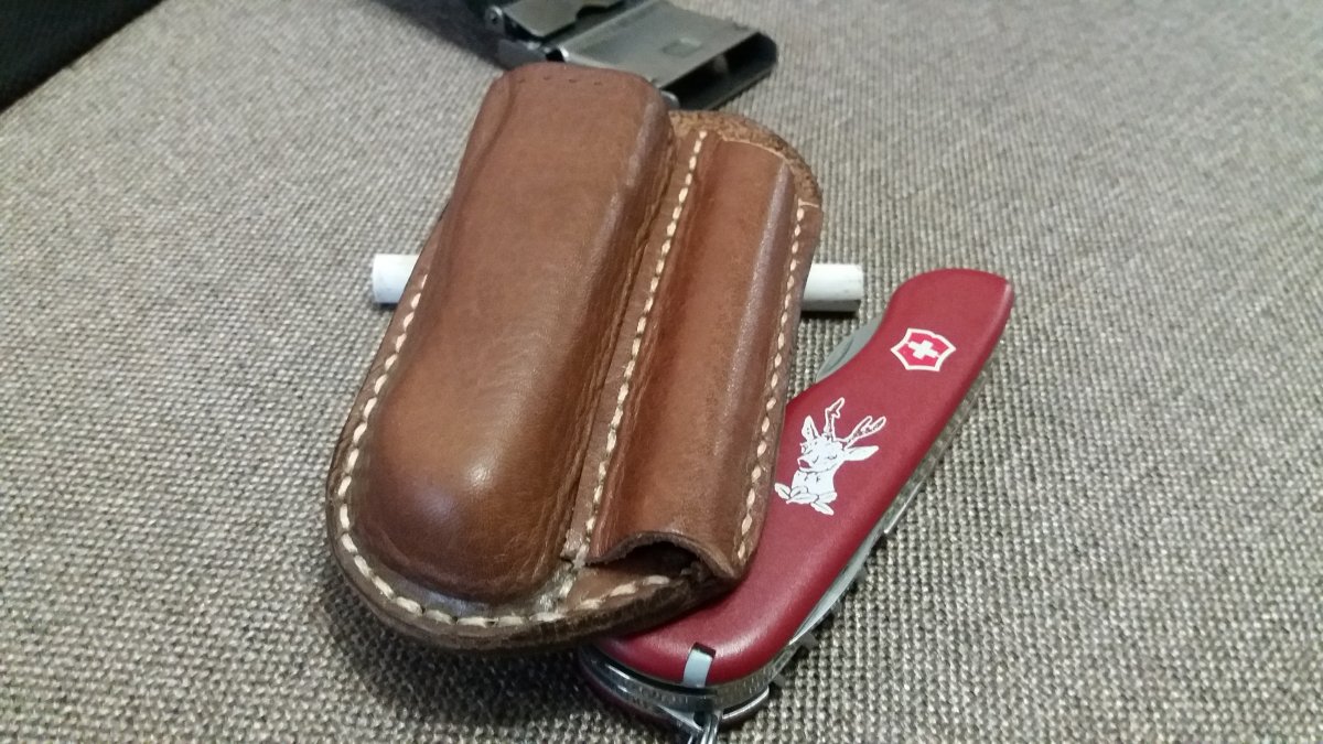

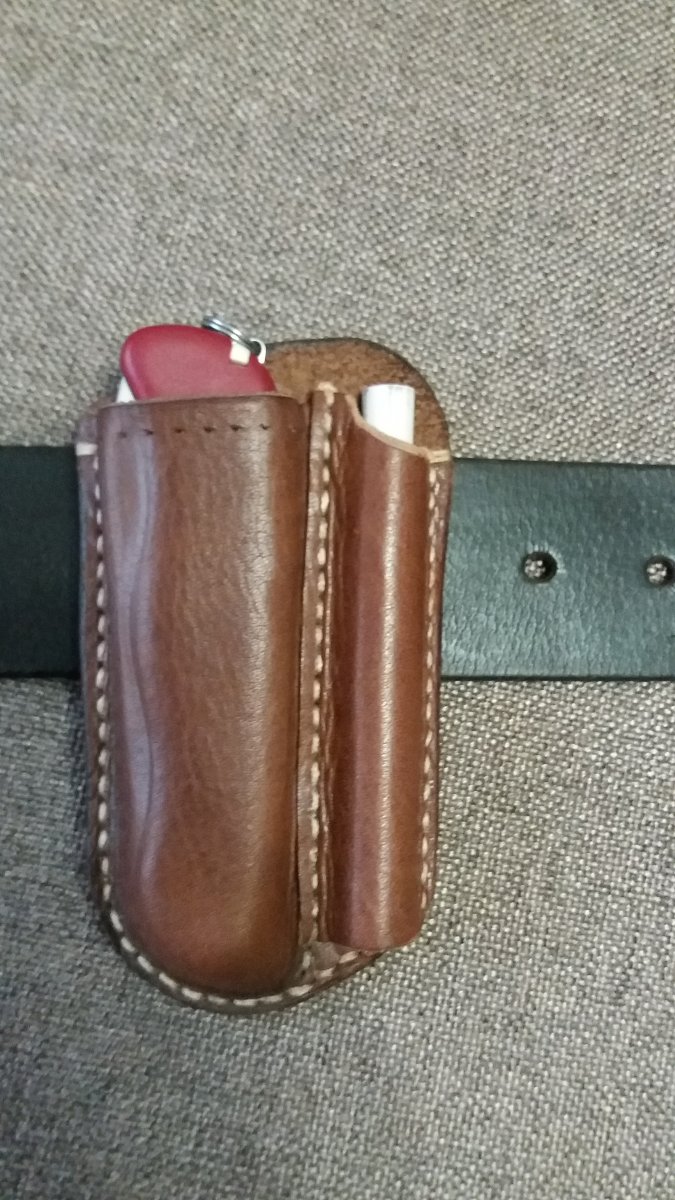

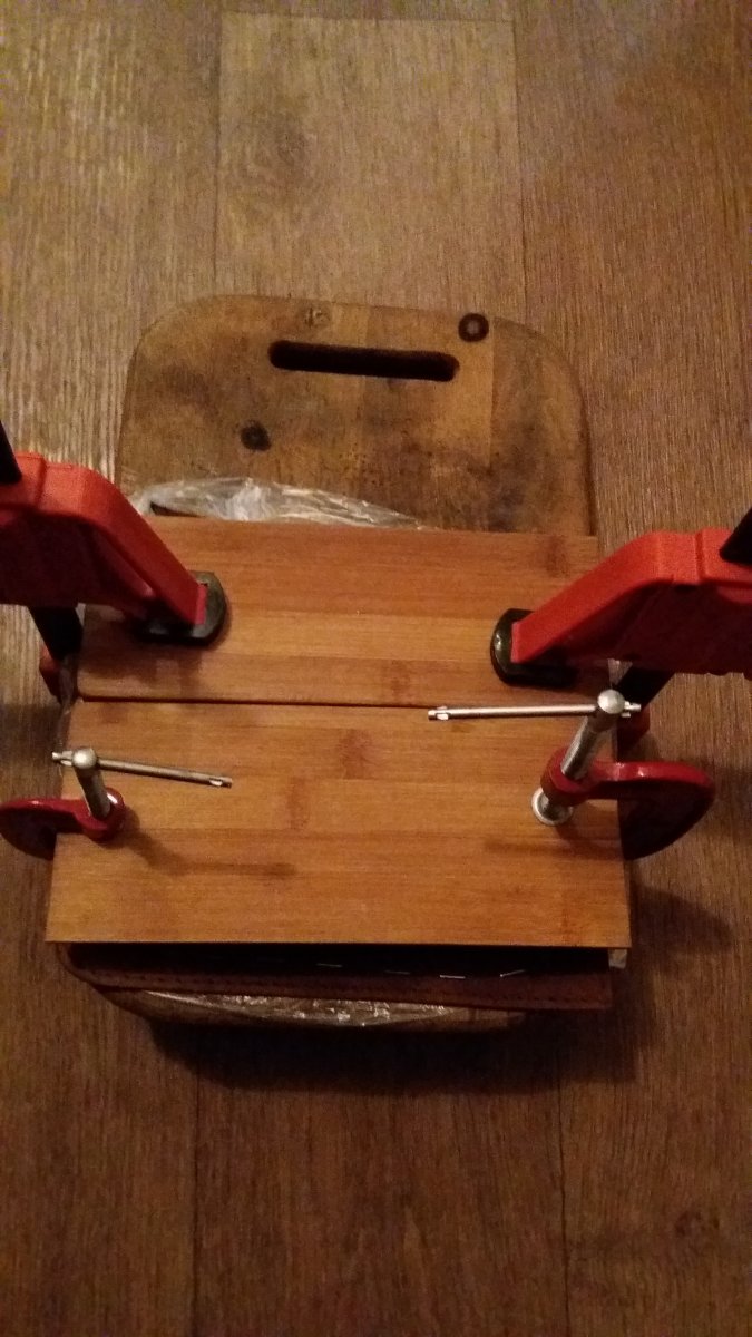

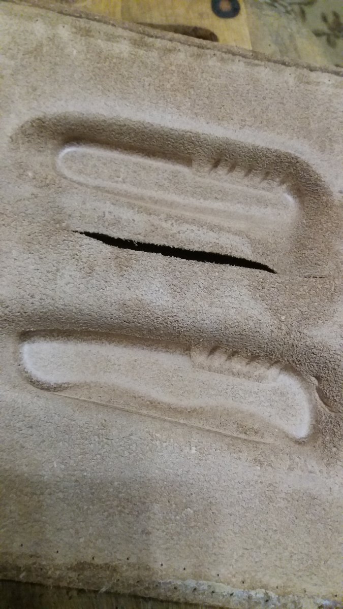

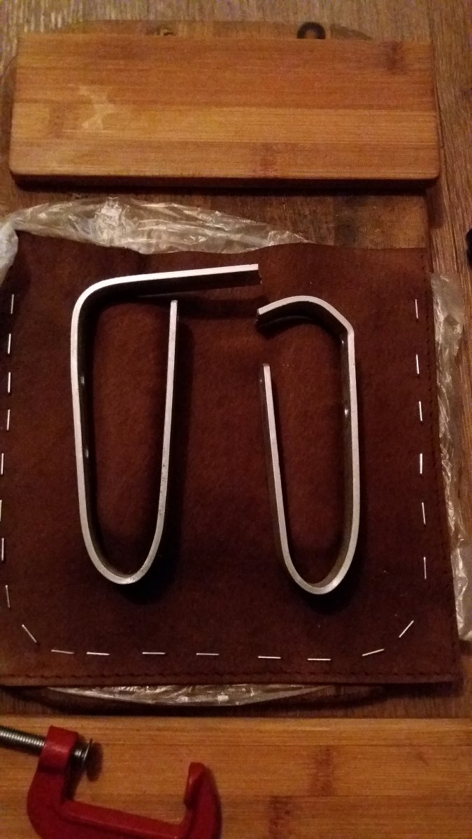

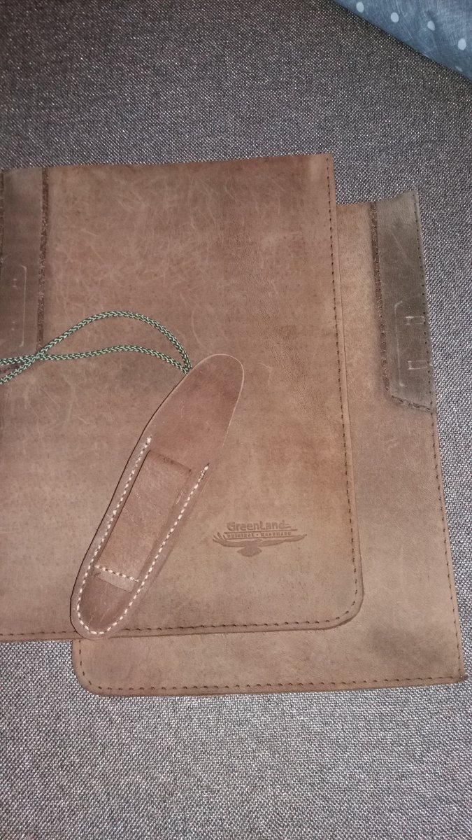

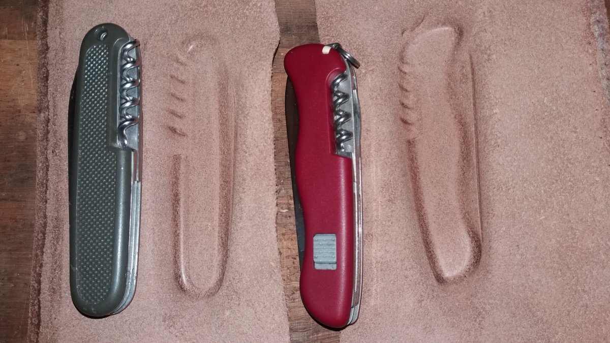

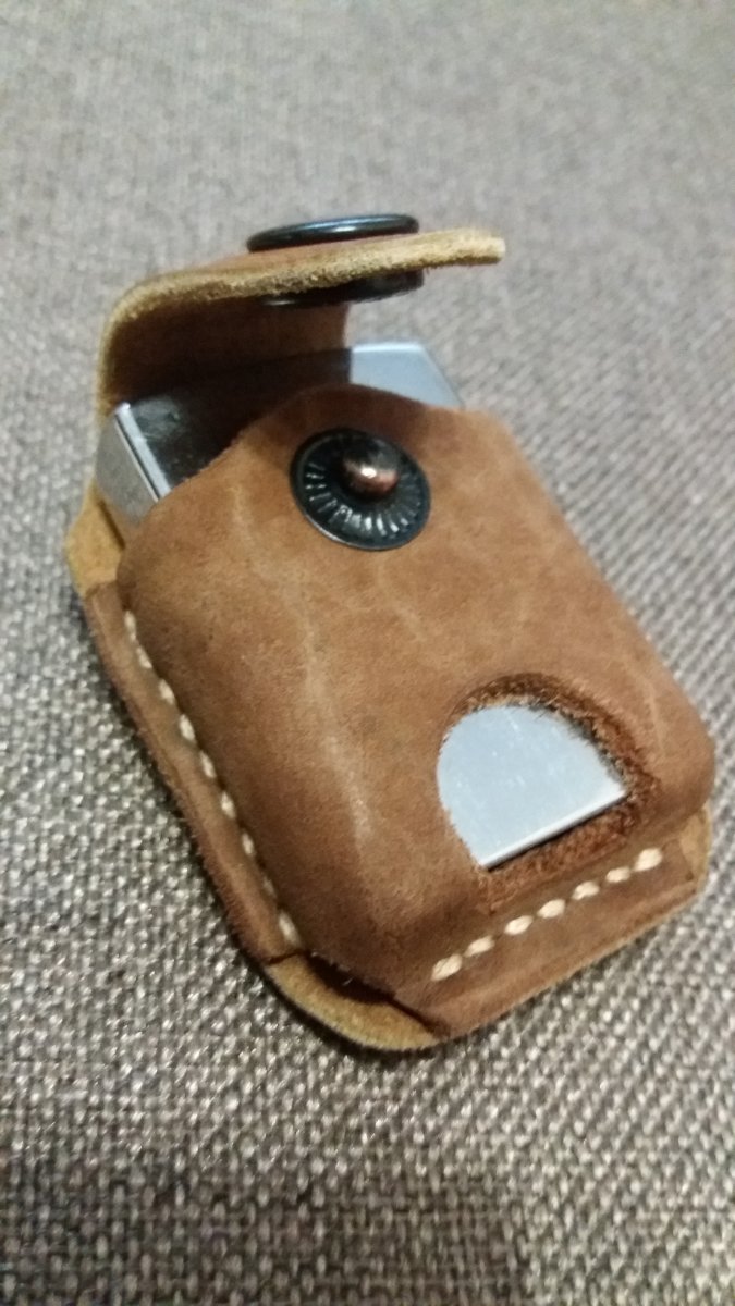

    Добрый день. Возможно кому-то пригодится то, как я тяну кожу.
    Алюминиевые пластины - в прошлом дуги саквояжика.
    Рихард та fondmx подобається це.
  23. S.O.G.
    S.O.G. Leutnant
    177
    288
    1.341

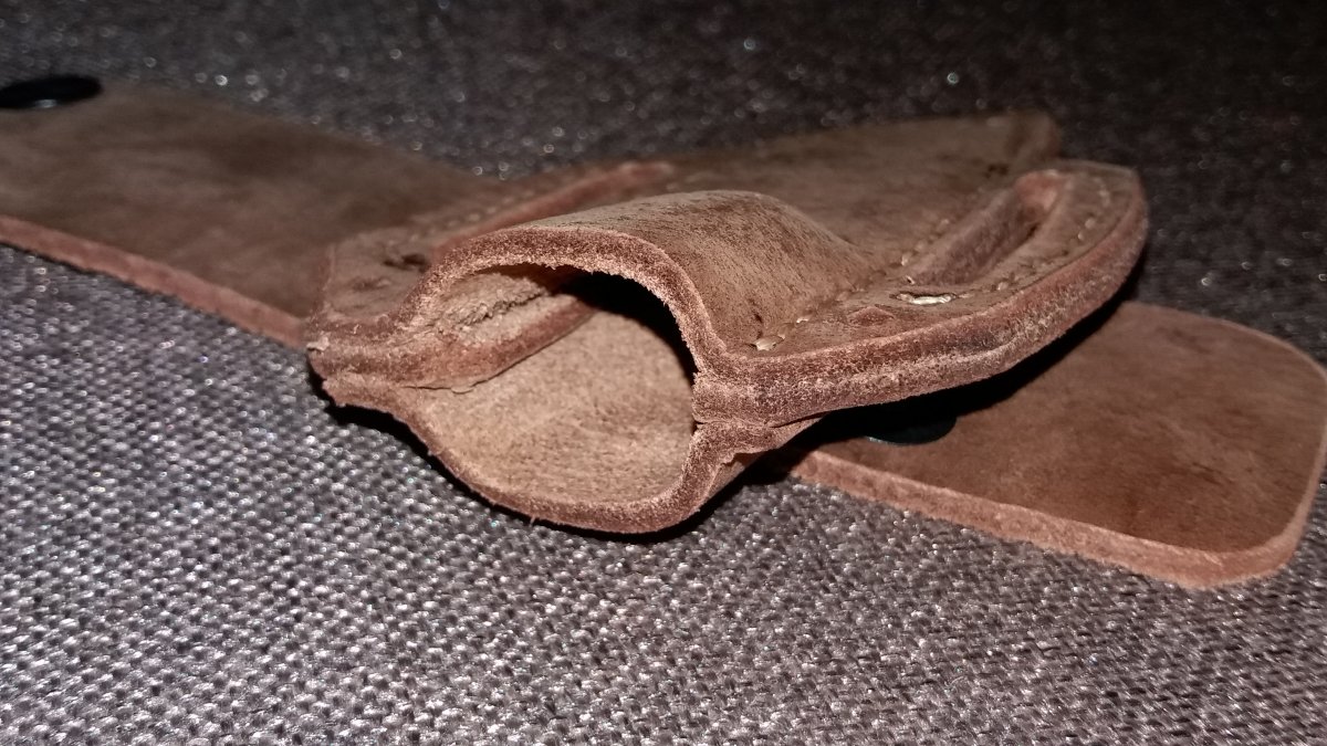

    Добрый день. Когда бульбы сформировались, разделил их - это позволило углубить формы.

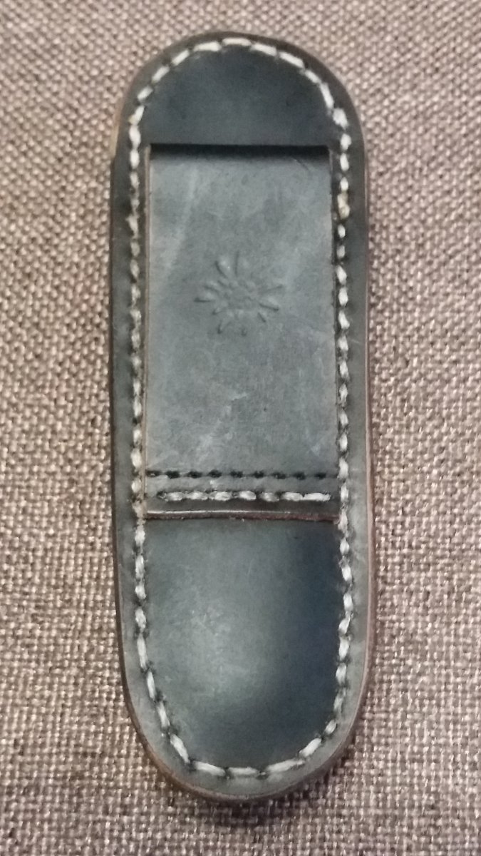

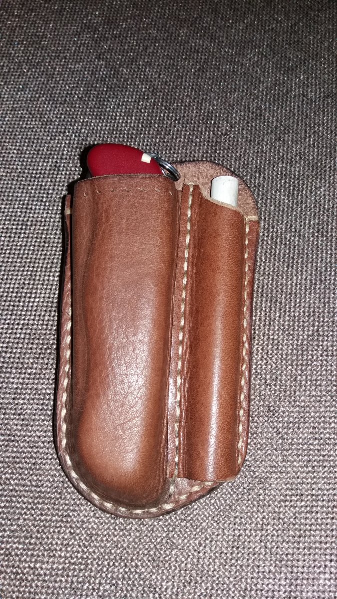

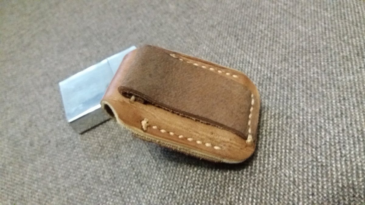

    Добрый день. Для чи-зиппо чехольчик

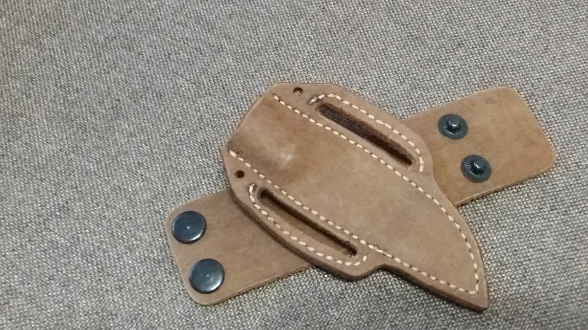

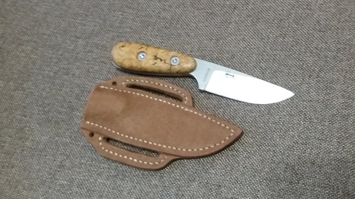

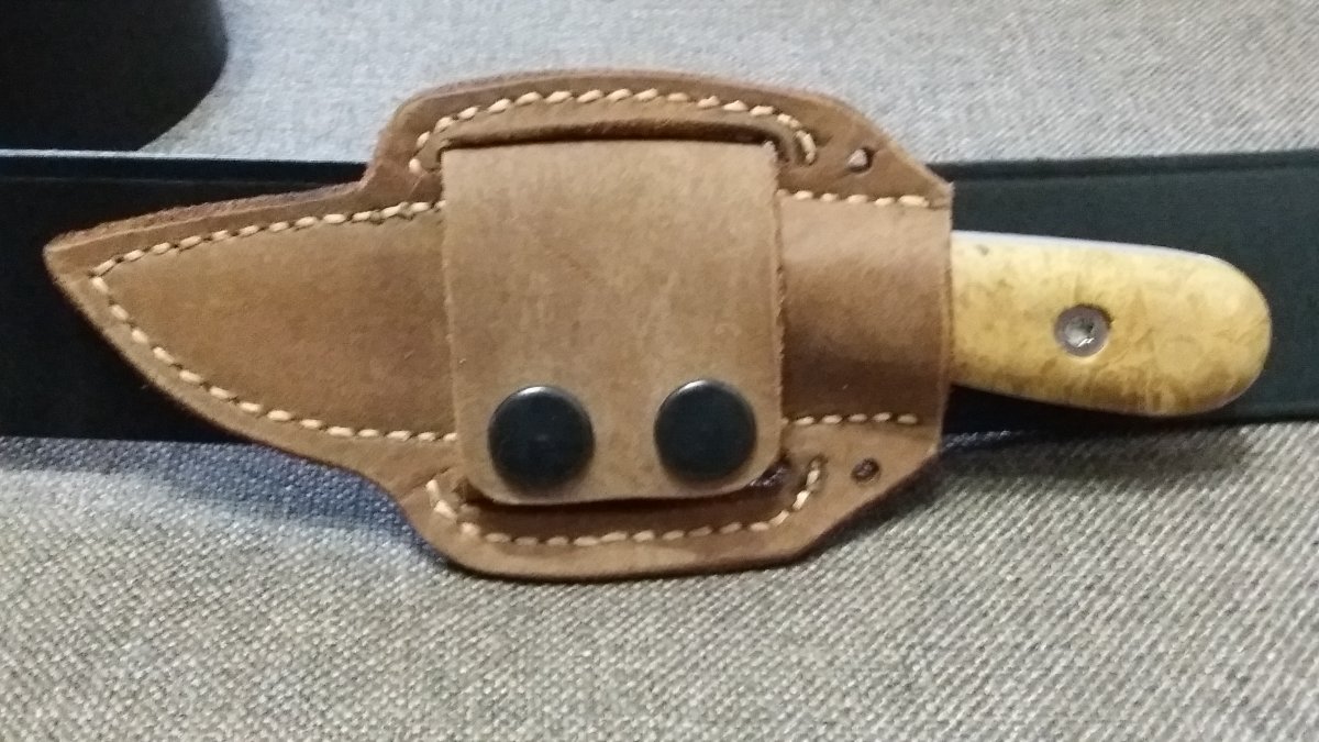

    Чехольчик для китайской d2 izula
    ALEKS81 та Рихард подобається це.
