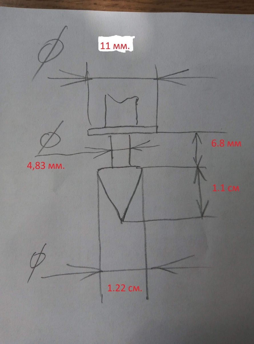

Изготовление изделий из кожи. Чем и из чего? Бюджетные решения.

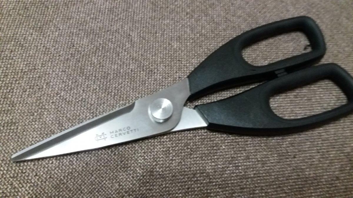

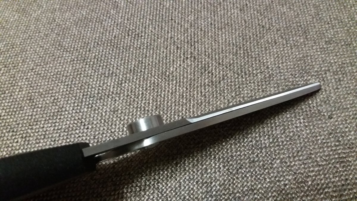

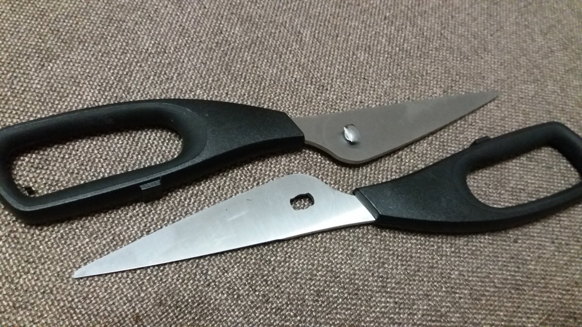

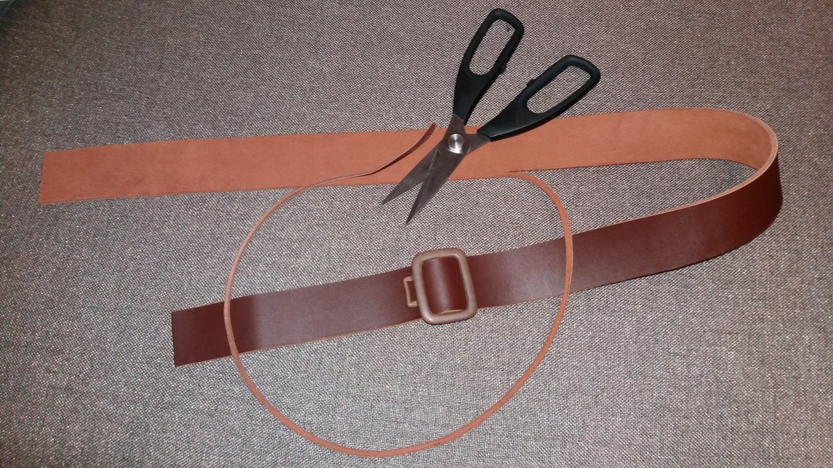

    Добрый вечер! До 3 мм (а может и до 4-х, - не рисковал) кожу удобно резать такими ножницами 100 грн. по акции в Сильпо:

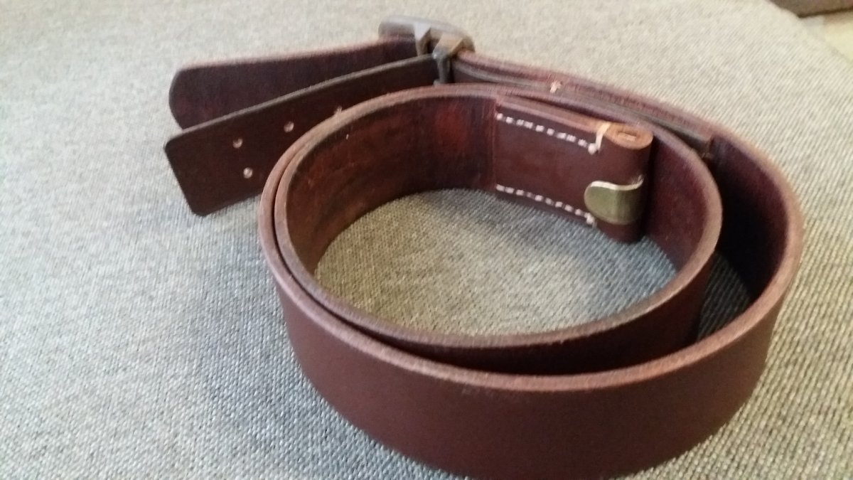

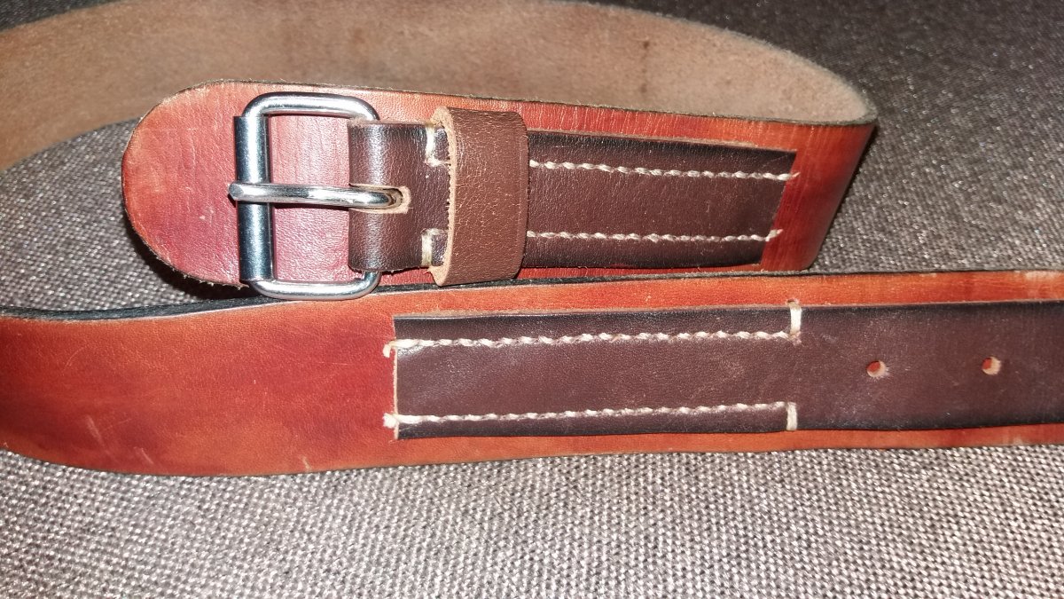

    И немножко пошил. Ремень в стиле барабана Страдивари: брючный брезентовый ремень Вермахта натолкнул на такую фантазию:
    Chuzhoy подобається це.

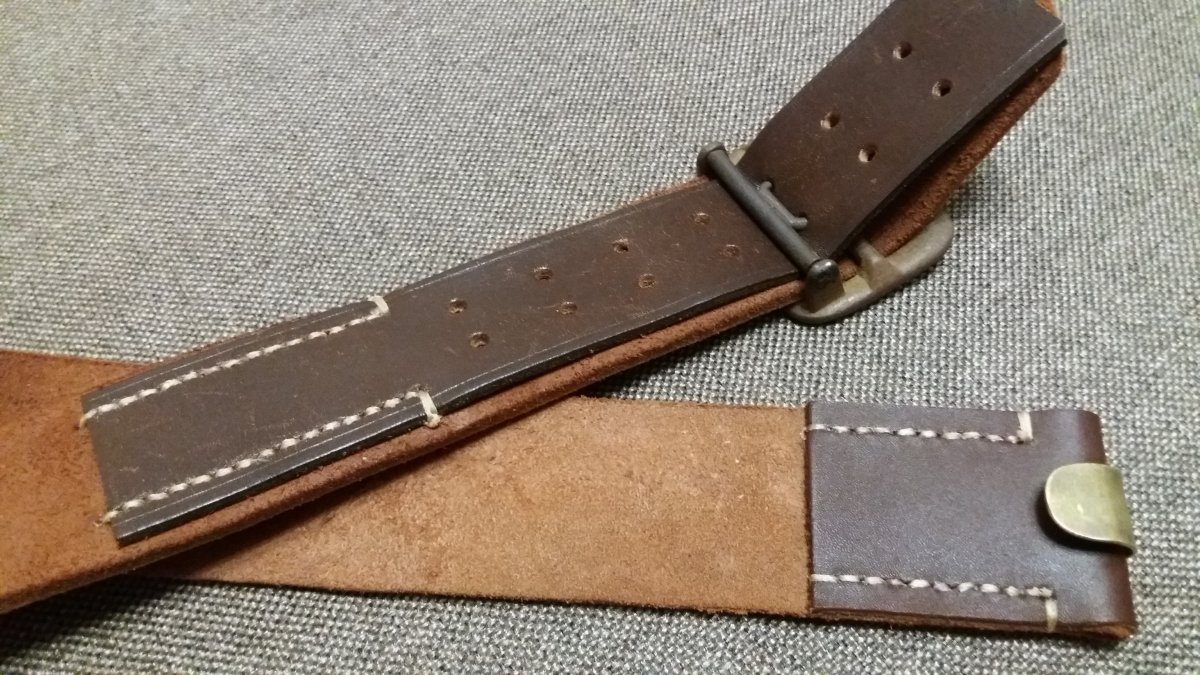

    Добрый день. Не надо на себя так гнать - у меня тоже не всегда все гладко получается.
    Вот на примере последнего: поленился линию под прошив наметить и кривовато пришил хлястик.
    Не пробивайте за раз все сшиваемые слои кожи и будет ровненько. Но бейте только с одной стороны как будто уже сложен бутерброд.
    Не спешите и все будет гут. А потом и зер гут.
    БАКЕНН та Chuzhoy подобається це.

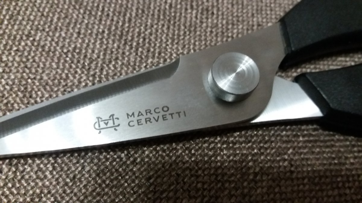

    Добрый вечер. Начал делать следующий ремень, пришлось подрезать полотно. Короче говоря, Марко Черветти может гордиться ножницами.
    Легких путей (прикупить полосу нужной ширины - 42 мм) не искал т.к. пришло натхнення а под рукой только 45 мм. Толщина не менее 4 мм.

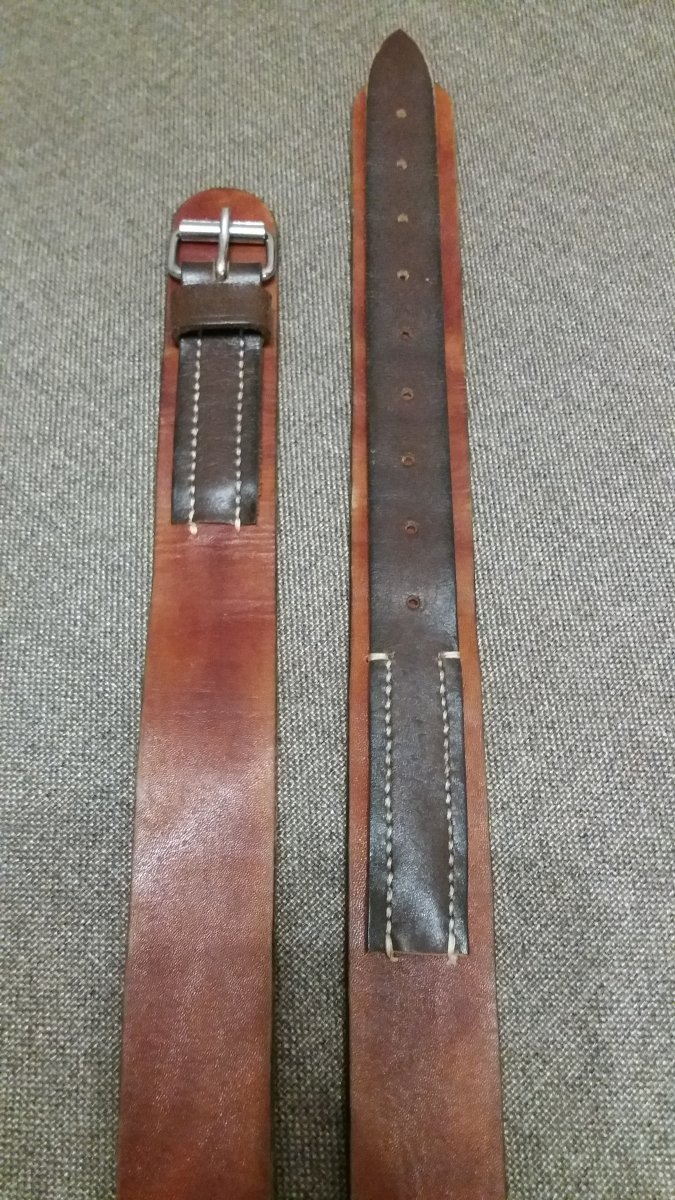

    Добрый вечер. Полуфабрикат фантазии на тему "ремень кавалериста Германии. ПМВ"
    ALEKS81 та Chuzhoy подобається це.

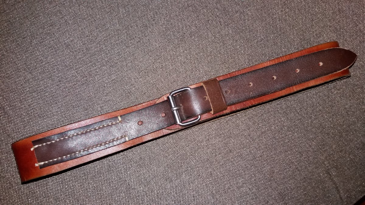

    Доброго дня. Чуток "старости" наелозил на внутреннюю поверхность:

    При резе кожи ножницами - получается "мятый" край. Я советую пользоваться резцом или "сапожным" ножем. Под линеечку или шаблон.
    R@Mzes та S.O.G. подобається це.

    На ремне немножко примял края с обеих сторон когда торцы воском натирал а вот на отрезанном шнурке никаких примятостей нет - по линии отрезания предварительно неглубоко прошелся ножичком и уже по порезу ножницами.

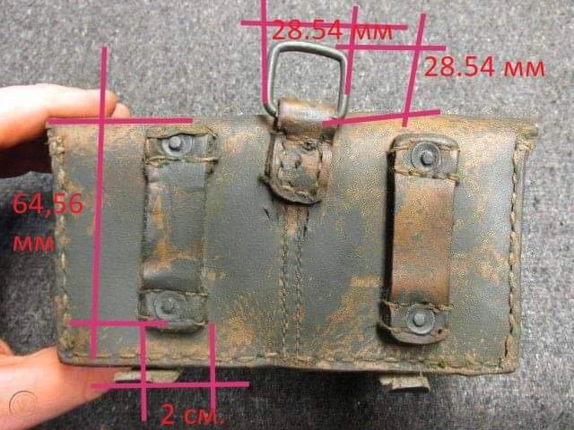

    Виготовив камраду такий італійський підсумок на ДСВ. Лишилось пофарбувати в потрібний колір.

    Готово. Ремень і портупея теж моя робота, але то дрібниці в порівнянні з підсумком.

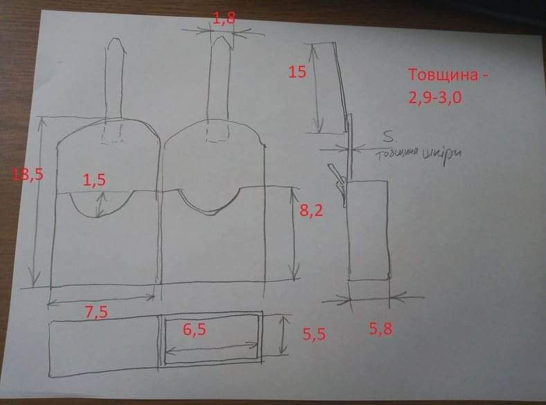

    Если есть возможность, можно размеры примерные?Заранее спасибо

    Розміри чого саме?
    Demus подобається це.
  22. Demus
    Demus Leutnant
    2.070
    Запорожье, Украина.
    Подсумков
  23. ALEKS81
    ALEKS81 Oberstleutnant
    17
    29
    4.819
    Прилуки
    Будь ласка.
